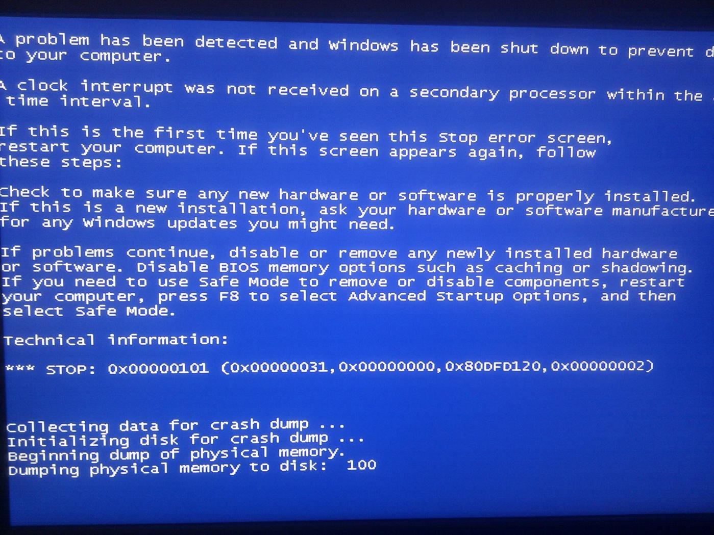

hier mein Bluescreen: IMG_20120108_015123.jpg

Die TeamGroup Elite und die m4 SSD Kombi hab ich auch... wie hast du den Fehler festgestellt?!
hier mein Bluescreen: Anhang anzeigen 177419
Übrigens arbeitet Crucial im Moment wohl an einem Treiber Update..
Naja, bei mir ist nur einer der beiden Riegel kaputt, also hab ich einfach mal rumprobiert. Mal nur den einen in den ersten Slot, mal nur den zweiten im erste Slot, ... Dann stellt sich heraus, dass bei einem das System absolut störungsfrei lief und beim anderen nicht bootet

@PackHack: der Crucial typische Fehler ist immer ein 0x00000f4, dein Bluescreen Code passt also nicht --> ergo kommt er wahrscheinlich nicht von der SSD und wird somit auch nicht mit dem Firmware Update gefixt.
