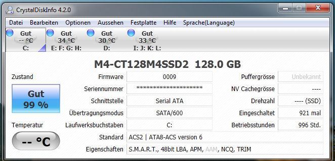

Seit August 2011 habe ich in meinem System eine m4/128 GB. Bis vor Kurzem hatte ich mit der m4 (FW 002/009) keine Probleme. Doch seit Anfang 2012 bleibt mein System nach etwa einer Stunde einfach stehen und reagiert nicht mehr, nach einem Reset geht's dann wieder.
Als Änderung gegenüber früher fällt mir nur die Installation des neuen Intel-AHCI-Treiber 11.0 ein, möglicherweise liegt es an diesem Treiber. Ich habe eben wieder den vorherigen Treiber 10.8 installiert und hoffe auf alte Stabilität und die neue FW, die ja ab dem 16.01.2012 freigegeben werden soll.
Kannst ja mal mit Crystal Disk Info oder einen anderen Tool nachsehen ob du schon 5000 Betriebstunden hast. Wobei sich das wohl rein rechnerisch seit August 2011 wohl nicht ausgeht.
Bei 24/7 Betrieb kommt man auf max. 3500-3800 Betriebsstunden, je nachdem wann die Platte im August in Betrieb ging. Ich denke also eher das soll als eine Idee der Lösung verstanden werden, nicht als Schallmauer. Von daher kann es offensichtlich Jeden erwischen.....den Einen früher, den Anderen später. Nicht gut :rolleyes:
Meine m4/128 hat, laut CrystalDiskInfo, gerade mal 996 Betriebsstunden.
