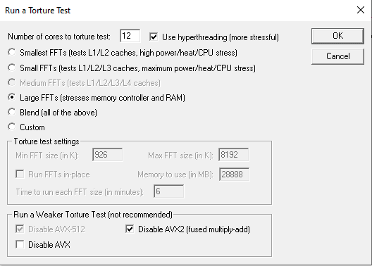

korrekt, Settings welche bei mir TM5 (1usmus, anta extreme, anta absolut) & Karhu (20000%) locker überstehen - rasuchen mir innerhalb 30-60 min im Prime ab
Prime large FFT AVX SMT ist für mich - auf meinem System - der Endgegner :devilish:

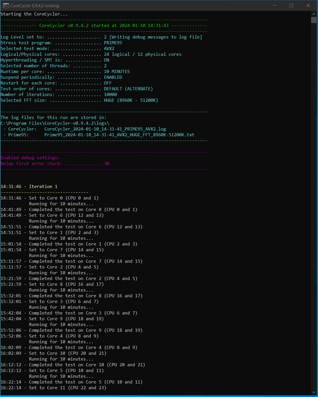

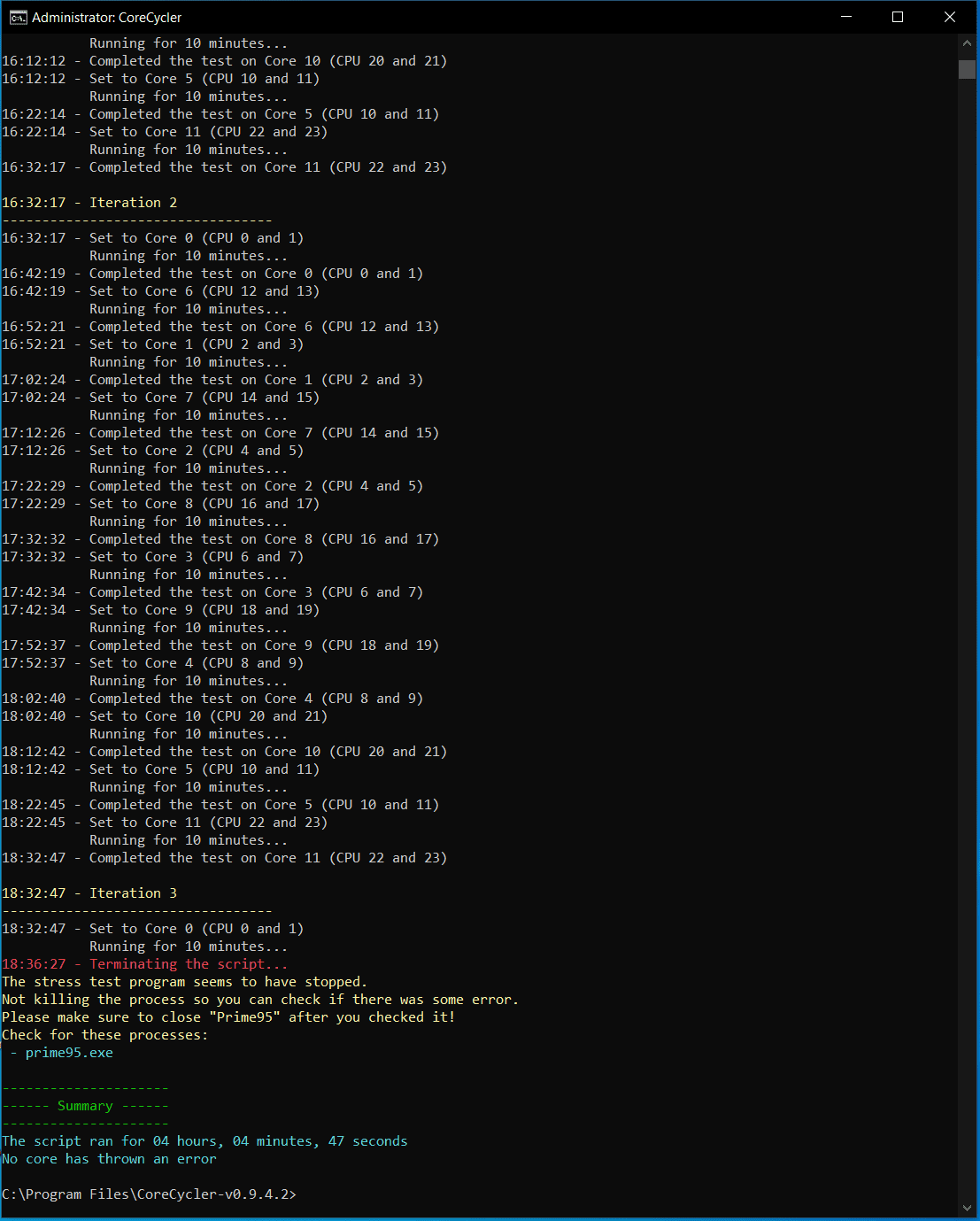

nachdem mir prime die mit y-cruncher ermittelten werte so richtig zerschossen hat, hab ich nun wieder ganz unten mit prime avx2 angefangen.
das einzige was wirklich konstant ist, sind die kerne die mehr saft brauchen, aber die stabilen werte sind verglichen mit y-cruncher doch deutlich niedriger.
auffällig ist, dass die error immer erst bei den huge files auftreten. das dürfte wohl auch der grund sein, wieso es in y-cruncher lief. der mag in den 10min intervals wohl nicht bis zu den wirklich grossen files durchtesten.
Prime AllCore?
Wie lange hattest du CC ycruncher am Stück durchlaufen lassen?
Prime AllCore?
prime und auch y-cruncher im CC liefen pro kern ca. 10min und das habe ich jeweils über Nacht durchlaufen lassen. Also pro Lauf waren das im Schnitt 8-10 Stunden.
nur das ich das richtig verstehe, ycruncher CoreCycler läuft durch und dann Prime CoreCycler bricht ab?
Kannst du mal bitte deine CC config Posten welche mit ycruncher lief?
ja genau so. habs mit dem von dir empfohlenen test laufen lassen. werde heute abend mal schauen, und dir den screenshot schicken.

kann dein Problem mit CC Prime AVX2 - nach ausschliesslichem ausloten mit Kagari - auf meinem System nicht nachvollziehen:
4h Laufzeit - alles i.O. (hatte ich aber auch nicht anders erwartet, dafür läuft mein System einfach zu stabil)
Anhang anzeigen 957945 Anhang anzeigen 957946

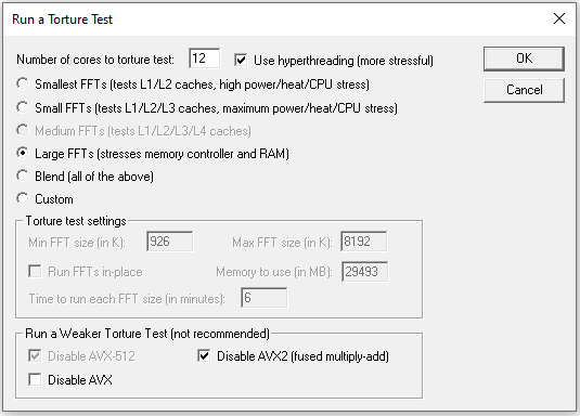

wenn ich allerdings mutmaße das "huge" bei CoreCycler Prime das äquivalent zu "large FFT" bei Prime95 darstellt würde ich behaupten das evtl. dein RAM nicht 100% stabil ist?!?
wenn es daran nicht liegt wäre das ziemlich strange warum dein System sich anscheinend komplett anders verhält als meins ^^

einfach Prime95 mit den von mir im Screenshot empfohlenen Einstellungen laufen lassen
ich lasse einen Run dann immer 24h als Endtest laufen - sollten 8-12h problemlos möglich sein wird der Ram auch schon zu 95% stabil sein
Prime95 ist war schon immer für meine System der Endgegner - erst wenn das entsprechend lange problemlos durchläuft bin ich happy 😇:banana:
aber denk bitte dran dafür PBO temporär zu deaktivieren - sonst grätschen dir u.U. deine angepassten/ab Werk nicht 100% stabilen PCO CO Einstellungen dazwischen

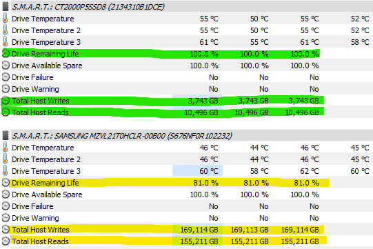

Prime hat halt den großen Nachteil, dass es extrem viel auf die Platte schreibt:
Das obere ist die Anwendungs- und Spiele-SSD, das untere die System-SSD mit Prime95. Zack, mal eben 20% Lebensdauer runtergetestet ;) Aber hab auch seeehr viel Prime getestet, bevor ich den CoreCycler + Y-Cruncher & TM5 entdeckt habe, die das eben deutlich effizienter per Core machen bzw halt auf den Speicher Danke dafür @sp00n ;)
