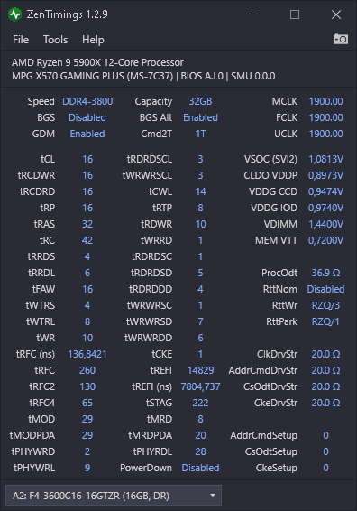

Ich weiß das ist nicht der RAM OC Thread, aber die Bootprobleme deuten darauf hin. aber bitte mach doch mal Folgendes:
  • Kritische Änderungen nach "Best Practice":
    • tRC 48 - das sollte immer tRAS + tRP = 3x tCL = tRC sein.
    • tCWL 16 - das sollte immer tCL = tCWL sein, nur bei ungerader tCL dann tCL -1
    • RttNom 7, also Rtt 7/3/1 , besser 7/3/3 - grundsätzlich bei DR RAM
    • tRFC auf 140ns / 266 aufwärts
    • vDIMM 1,45V ist glaub ich empfohlen bei B-Die 140ns?
  • Feintuning - sollte genau so schnell performen, aber fehlertoleranter sein / weniger vDIMM nötig:
    • tWTRL 12
    • tWR 12 mit tRTP 6
    • ...SCL auf 4 / 4
    • tRDRD.. auf 4/4
    • tWRWR.. auf 6/6
Kannst ja vorher / nachher AIDA64 machen - sollte ca gleich schnell sein, aber weniger "stolpern" durch nötige Fehlerkorrekturen.
Ich behaupte dass dann mal jedenfalls die Bootthemen der Vergangenheit angehören, ev auch die CC / CO Themen.

@Bread: hier das versprochene Feedback.
Es lag tatsächlich an tRC, sobald ich diesen Wert auf 42 stelle gibt es eine Ehrenrunde mit dem neuen BIOS und es piept, egal was ich tue.
Das steht jetzt auf 48.
Die Spannung steht zwar auf 1.44V, es liegen laut BIOS aber 1.46V an. Sollte dem B-Die nichts machen, der kann auch noch mehr.
Trfc könnte ich weiter entschärfen, aber hatte nach einigen Stunden im Winter den RAM sogar auf 252 laufen. Da hier zu scharfes Trfc bei hohen Temperaturen (einige Stunden Stress oder garantiert im Sommer) gerne außeinander gammelt, bin ich dann bei gleicher Spannung einfach zwei Stufen von 252 über 256 auf 260 hoch.
Was RTTNOM angeht, da bin ich aufgeschmissen. "7" kann ich dort nicht einstellen, sondern ich müsste schon einen Wert in Ohm angeben.
Wie das dann aber -mit den ebenfalls nie veränderten- Werten für Write und Park kollidieren würde? Alles drei steht hier auf AUTO.
Nach allem was ich mir für DDR4 damals angelesen habe, weiß ich nur das eine kleine Änderung hier im Endeffekt das komplett neue Ausloten der restlichen Settings bedingt.
AUCH wenn es bei richtiger Wahl bessere OC Ergebnisse liefern könnte mit hoher Wahrscheinlichkeit.
Die restlichen Feintuningwerte standen mal auf den von dir empfohlenen oder waren sogar höher laut meinen Notizen.
Die sind mit dem OC Sammler und den Kollegen dort dann weiter reduziert worden.
Falls die Probleme nochmal wiederkommen, wird es jetzt als nächstes einen CMOS geben und alles wird neu ausgelotet, dann aber konservativer.
Der PC hat jetzt jedenfalls knapp 24h Corecycler und 24h stressapptest überstanden. Tut so als ob nie was gewesen wäre... außer das mehrere Wochen nach dem BIOS Update auf einmal der Corecycler implodierte und die Kiste nicht mehr bootete.
Sehr merkwürdig, ich möchte es gerne auf das AGESA schieben, plane aber für die nächsten Tage -wenn es noch wärmer wird- nochmal den Corecycler 24h am Stück laufen zu lassen.
Falls dabei was herauskommt, werde ich berichten :)
Na bitte, wunderbar. Ist auch meine Erfahrung, tRC und tRAS zu niedrig bootet zwar irgendwie, aber ist nicht 100% stable.
Rtt ist 240 / Rtt.
Dh Rtt 7 = 34 Ohm, Rtt 3 = 80 Ohm, Rtt 1 = 240 Ohm. Da kollidiert nix, und komplett neu ausloten ist auch nicht meine Erfahrung. Passende Rtt schaffen einfach nur eine solide Basis für die Frequenz im Wesentlichen, und RttNom 7 ist Standard für DR RAM. Nur bei SR kann hier 0 / Disabled Sinn machen.
Feintuning würd ich auch genau so machen - kannst ja messen mit niedrigeren Werten, meiner Erfahrung machen die es nicht schneller ;)

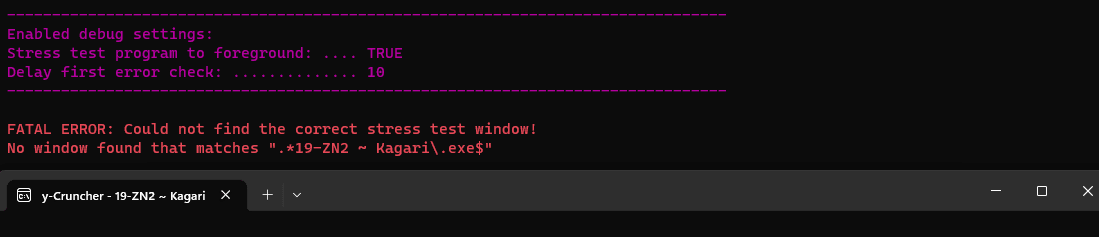

Noch was - stressTestProgramWindowToForeground = 1 throws a fatal error "window cannot be found" / 0.9.4.2
Hat das noch jemand?
Log file und Config bitte. Das klingt nach einem Bug.
Hier der Screenshot, in der .zip die config und das log :
Sieht mir nach nem Fehler beim Regular Expression Parsing aus - könnte mit "*19-ZN2 ~ Kagari*" funktionieren?
  • ConfigLogs2.zip
Der ProcessPath des gestarteten Prozesses entspricht nicht dem Pfad zur y-Cruncher Binary, sondern verweist bei dir auf C:\Program Files\WindowsApps\Microsoft.WindowsTerminal_1.17.11461.0_x64__8wekyb3d8bbwe\WindowsTerminal.exe :unsure:
  • Tritt das nur auf, wenn stressTestProgramWindowToForeground = 1 gesetzt ist?
  • Tritt das auch für Prime95 auf oder nur für y-Cruncher?
  • Tritt das auch in einem anderen Verzeichnis auf?
  • Wie hast du CoreCycler gestartet?
Ja, bei 0 kein Fehler
Grad mit Prime95 versucht - kein Fehler
Ja, gerade mit "C:\CoreCycler" auch versucht
Doppelklick auf die .bat Datei . Passiert aber auch, wenn ich´s in der Powershell starte.
Danke Dir!
