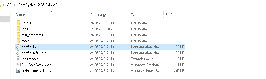

Mir ist da eine Sache aufgefallen, undzwar ist die config..ini mit einem Punkt zuviel falsch benannt.
Kein Problem, denn beim ersten Aufruf leitet die Batchfile sowieso die Einstellungen von config.default.ini ab und erstellt eine neue config.ini.
Aber eventuell ist es ja von Interesse @sp00n :)

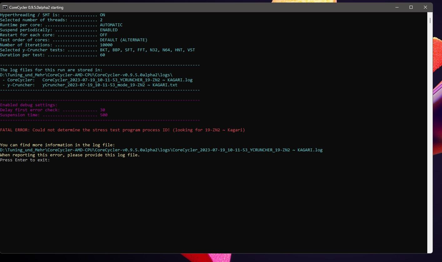

ich habe mal den Fehler ihr!
Ich glaube das kommt nur, wenn yCruncher ein kleines bissel zu langsam ist. Bei Starten
Kann man bei Run CoreCycler ein Timer rein machen. Was runter läuft, dann sein Test Startet?
Und da durch yCruncher geöffnet wird.
Kann dir das weiter helfen?
Gruß Enrico
Da ist @sp00n gefragt
ich hatte diesen Fehler noch nicht 🧐
Gut möglich, allerdings braucht y-Cruncher dann ziemlich lange, um zu starten. Bzw. Windows, um den Prozess aufzurufen.
Bisher hat auch noch niemand diesen Fehler gemeldet.
Was sagt denn die Logdatei dazu?
In Zeile 3382 in der script-corecycler.ps1 könntest du die Wartezeit bis zum Abfragen des Fensters von y-Cruncher verändern, momentan steht das auf 500ms:

Den Fehler habe ich glaube 3 oder 4 mal erst gehabt. Seit ich damit teste und das sind schon ein paar Stunden. :-)
Welche Logdatei meinst du?
Diese ihr!
  • yCruncher_2023-07-19_10-11-53_mode_19-ZN2 ~ KAGARI.txt
  • CoreCycler_2023-07-19_10-11-53_YCRUNCHER_19-ZN2 ~ KAGARI.txt
@sp00n der Parameter
Code:
delayFirstErrorCheck = 0
funktioniert nicht. Ich stelle 0, ein, 5 ein - immer schreibt CoreCycler 30 hin, und 30 Sekunden Tests werden sofort beendet.
Verwende die aktuellste Version, ein Fix wäre toll :)
Code:
Stell den Wert in der config.default.ini mal auf 0. Das hab ich da leider mit 30 falsch eingetragen.
In der nächsten Version sollte es auch mit kurzen Testzeiträumen + delayFirstErrorCheck klappen, bislang kommen sich die beiden Werte in die Quere, wenn die Zeit pro Kern gleich oder kürzer als das Delay ist.
Config.default.ini sollte ja wurscht sein wenn der Wert in der Config.ini gesetzt ist, oder nicht?
ich glaube jetzt sind der Wehrte gut! Kam nach langen Testen, kein Fehler mehr. :-)

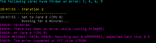

Nach dem BIOS Update vor einigen Wochen habe ich TAGE lang den Corecycler ohne Fehler laufen lassen.
Jetzt grade vor 5 Minuten den Corecycler angeworfen parallel zum Homeoffice.
Nach nichtmals 5 Minuten:

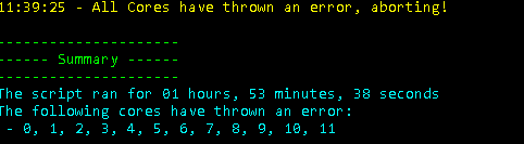

Edit sagt, WAS ZUM HENKER NOCHMAL:
Frust -.-:
Machst Du RAM-OC? Schick mal zur Sicherheit ZenTimings Screenshot.
@Bread das ist der Stand wie ich ihn vor einigen Monaten im OC Zen Sammler hier mit den Kollegen rausgeknobelt und OK getestet hatte.
Auch nach dem BIOS Update beinahe 24h stable getestet ohne Fehler, Screenshot von vor wenigen Augenblicken:
und der nächste:
Was passiert hier? Schreiben wir doch einfach mal alle CO Werte kaputt in einem Run:
So ich höre mal mitm editieren auf nach dem hier:
*aufreg* Normal ist das nicht, zumal der Kasten die letzten drei Wochen (Urlaub) rund um die Uhr absolut stabil lief in jedem Game und mit meinen VMs, seit gestern Abend nicht mehr.
Ich geh dann mal im BIOS gegen die CO Werte treten.
