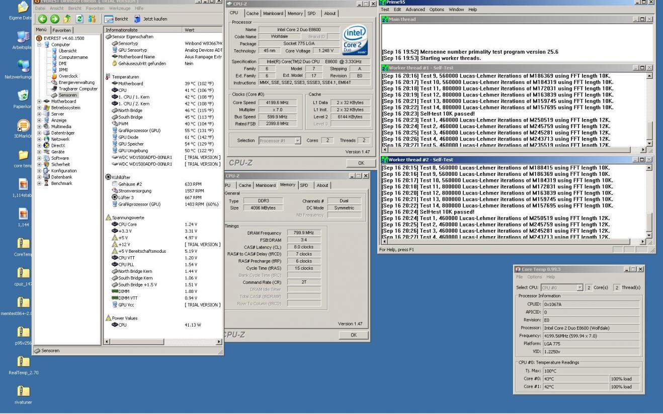

@memphis
gute halbe stunde prime auf die schnelle. keine zeit mehr, muss weg..
aber sieht ganz gut aus...
1,44 V nB muss die tage noch sehen abs richtgi stabil läuft...
hier der screen schau´s dir an... dann siehst du alle spannungen
war nur nen schnelltest...
