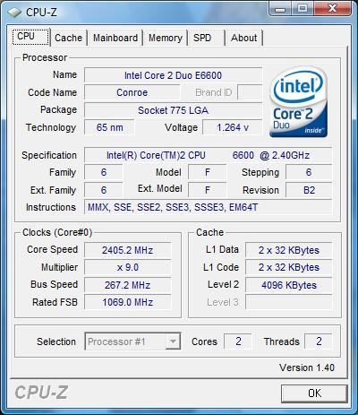

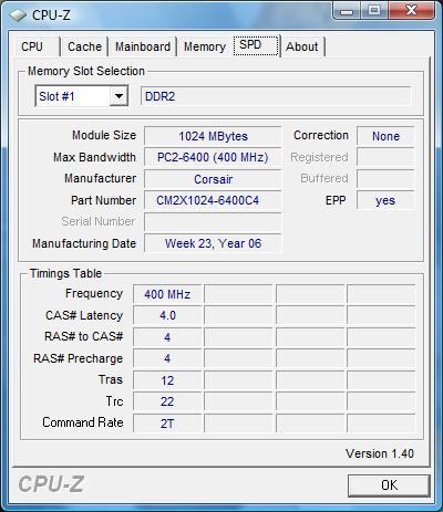

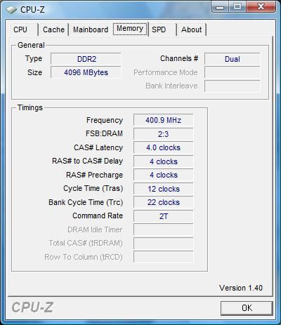

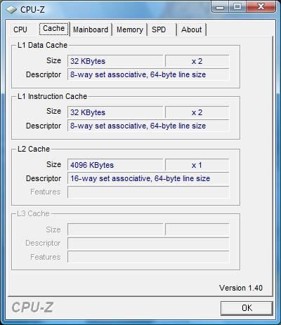

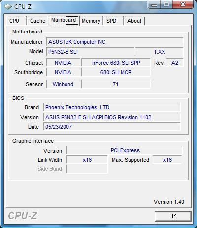

Ein paar Eckdaten zu meinem System:
CPU: E6600 @ 9 x 267 MHz = 2,4 GHz
CPU-Lüfter: silentMaxx FrostBite
Grafik: XFX GeForce 8800 GTS
HDD: Samsung SpinPoint T166 500GB
NT: Be Quiet Dark Power BQT P6-PRO-530W
RAM: 2 x Corsair TWIN2X2048-6400C4 DDR2 @ 800 MHz = 4 GB
OS: Win Vista Ultimate 32Bit
Vor kurzem habe ich auf 4 GB RAM aufgerüstet. Im Anhang finden sich ein paar Screenhots von CPU-Z, der RAM kann vielleicht auch für den 1. Thread übernommen werden.
Im BIOS ist der RAM auf Auto (Spannung und Timings) eingestellt, mein PC läuft sowohl vor (2GB) als auch nach dem Nachrüsten (4GB) ohne Probleme stabil. Unter PC-Probe II ist die Spannung mit 2.16 V angegeben.
