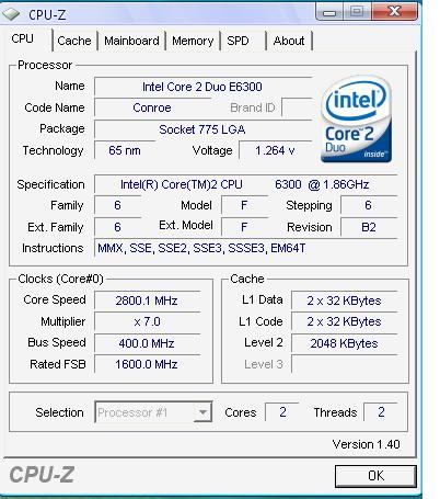

Hi, ich habe das Board auch!! und bei mir läufts jetzt alles super seit dem 1102 bios!
P5N32-E SLI
Core 2 Duo E6300 @ 2800 MHz @ 1,264V/ 47°C
OCZ 2x1GB PC2-8500 NVIDIA SLI Edition/CL5-5-5-15(2T) @ 1066MHz @ 2,35V@EPP bzw SLI-Memory-Optionen
oder
OCZ 2x1GB PC2-8500 NVIDIA SLI Edition/CL5-4-4-12(2T) @ 800MHz @ 2,20V
