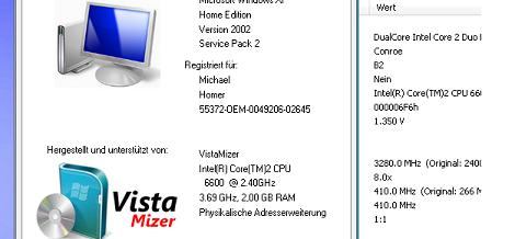

So mal schauen obs funzt.Da steht jetzt 3,73 weil ich real auf 3,32 bin.Seltsam

Wo ist jetzt dieses Bild her ?
Das ist der Eigenschaftenreiter vom arbeitsplatz.
Arbeitsplatz- rechte MAustaste -Eigenschaften
Hier der Versuch Everest und Windows in einem Bild zu zeigen.

@snake, warum machse das so klein?
mach doch nen vernünftigen Screenshot und lads hoch, dann kann man das auch besser erkennen ;)
Jup, ich kann auf dem Screenie nichts erkennen ...

Wenn ich wüsste wie würd ich nen Screenshot machen.Kenn aber die TAstenkombi nicht.Aber links im Arbeitsplatz steht 3,73 und rechts in Everest steht 3,32.

Tastenkombi für Screenshot: einfach die "DRUCK" Taste drücken, dann in Paint rein gehen und "Einfügen", speichern, fertig ;)!

Ist die Version von Everest vllcht veraltet ?
