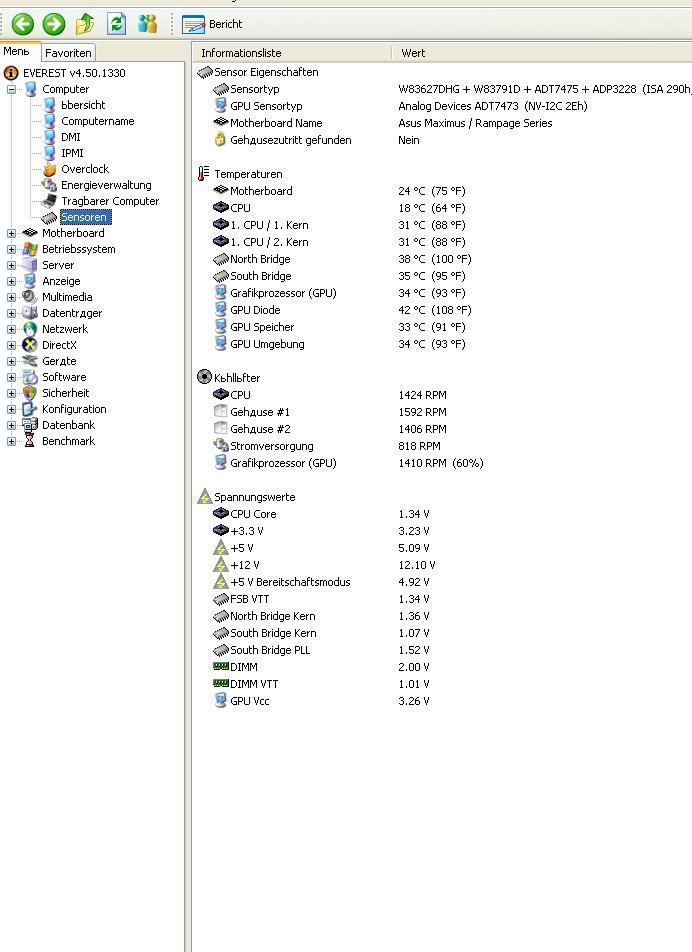

ich habe kleine Frage. Besitze einen E6850 habe ihn auf 3600 hochgetaktet.
Im Bios habe ich alles auf Auto nur FSB auf 400 und Speicher Timmings auf manual abgeändert.
Nun meine Frage wenn ich alles auf Auto lasse dann gibt er auf die North Bridge 1,63v
ich finde es bischen zu viel oder?
Hier ein paar Bilder
Ich habe jetzt die Spannung auf die North Bridge im Bios bischen runter gesetzt auf 1,36v was meint ihr ist es noch zu viel?
die NB spannung ist okay solang alles stabil läuft .... ich habe bei mir 1.35v das reicht dicke solang alles in ordnung ist .

Habe diese Werte bereits stehen,ausser FSB da hab ich 1,33V.Bei CPU PLL sind es 1,58V.Speicher ist 2,2V.Auch sind es ja bei CPU FSB real nur 430!Der RAM-FSB ist 580 durch den Teiler.Ich meine 1:1 mit 450 müsste doch gehen!
Gruss Frank
Vorsicht bei CPU PLL im Bios auf 1.58; mitunter overvoltet das Board um 0.11 womit Du real 1.69 anstehen hast, zum Bench Test ist das noch o k, für 24/7 aber mit der Zeit tödlich.
Schau mal hinten im Bios, was Du real hast.
Bis 475 FSB komme ich hier mit real 1.62 aus.
ist der wert algemein zu sehen, und wie schaut es mit Quads aus ? das selbe ? die brauchen ja mehr saft oder nicht.
