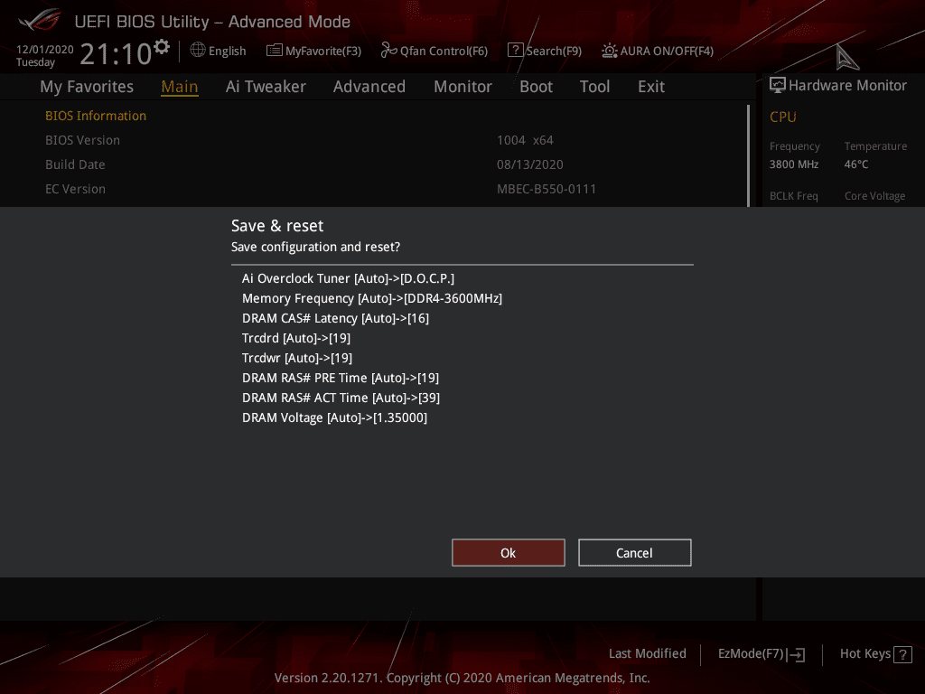

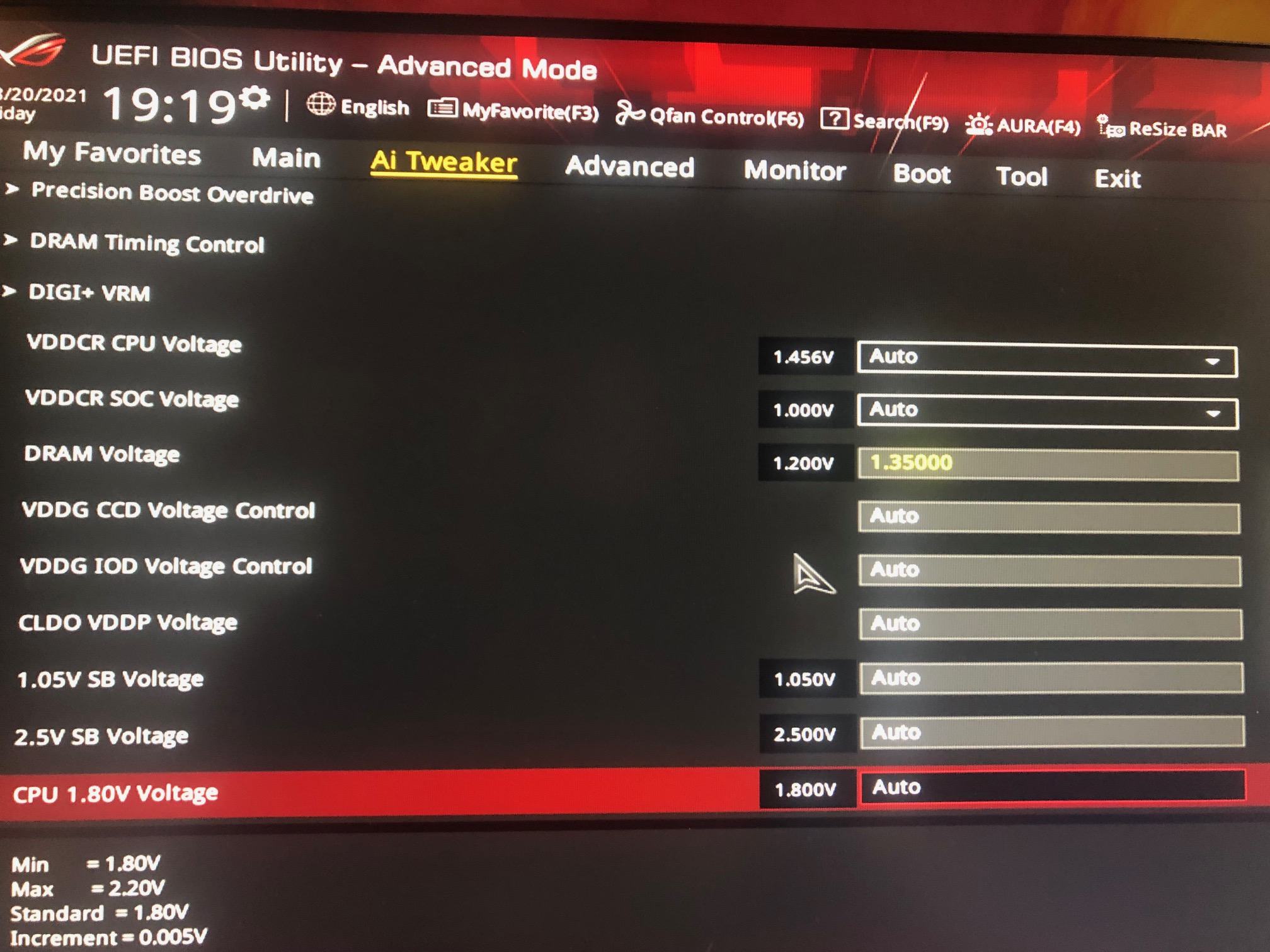

meine ram laufen zur zeit stabil auf 3200 mhz und die spannung hab ich auf 1,35 volt gesetzt....aber man sieht auf der linken spalte immer die 1,20 volt....bei dir sieht man beidseitig die 1,35 volt.
Bist du dir mit den 3200 sicher? Erkennt man leider auf deinem Screen nicht. Die 1.20V deuten eben auf einen Failsafe Boot hin. Kannst gerne auch mal einen vollständigen Screen posten.
Hast du denn noch das gleiche Bios drauf wie vor dem Graka Wechsel? Hast du im Zuge des Graka Wechsel auch die RAM Module mal ausgebaut?
siehe screenshot....betreibe seit ich den ryzen habe - ram overclocking...aber was seit dem grakawechsel passiert ist....verstehe ich nicht mehr.......overclocking ade.....würd ich mal sagen mit scharfen timings.

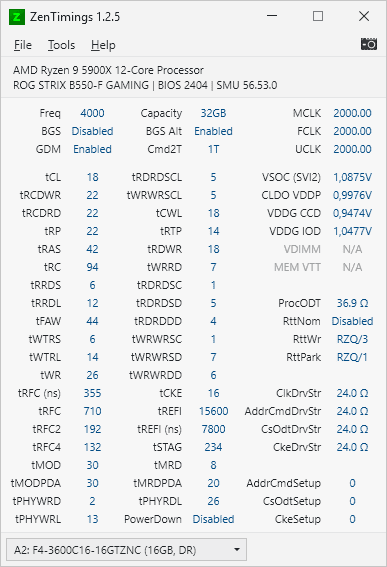

Ich verstehe wirklich nicht, warum Du nicht den üblichen Weg über DOCP gehst? :unsure:
So kämst Du ausgehend von einem sauberen BIOS-Update und anschließendem Laden der Defaults (mit Abspeichern!) oder CMOS Clear schnell und sicher zu den von G.Skill garantierten Timings. Der RAM kann das ja offensichtlich auf dem Board mit der CPU. Aus meiner Sicht hat das nun beobachtete Fehlverhalten null mit der Grafikkarte zu tun, sondern nur mit den dadurch verursachten Änderungen der BIOS-Settings.
Anschließend könntest Du immer noch einzelne Timings tweaken (warum auch immer).
Mir hat sich allerdings nicht erschlossen, warum man 3600er RAM von durchschnittlicher Güte kauft und dann auf Biegen oder Brechen was anderes fahren muss. Das ist "flirting with disaster" und wie die Diskussion ja bereits zeigt eine ziemliche Zeitverschwendung für Dich und andere.
Ich habe auch keine Lust mich morgen mit Dir oder anderen über WHEA-Fehler zu unterhalten. Weil: diese Probleme sind alle selbst verursacht.
Ich schreibe das so deutlich weil ich es noch nie erlebt habe, dass RAM seine garantierten Timings nicht erreicht hat.
Natürlich kann ich nur von meinen Erfahrungen mit DDR4 und DOCP auf insgesamt vier AM4-Systemen berichten. Als da wären:
G.Skill Aegis F4-3000C16D-16GISB (2x8 GB) ✔️
️Crucial Ballistix Sport LT (BLS2K16G4D32AESB) (2x16 GB) ✔️
️Crucial Ballistix schwarz DIMM Kit 16GB (BL2K8G32C16U4B) (2x8 GB) ✔️
️G.Skill Trident Z Neo F4-3600C16D-32GTZNC (2x16 GB) ✔️
️G.Skill Trident Z Neo F4-3600C16D-16GTZN (2x8 GB, zwei Kits) ✔️
️G.Skill Trident Z Neo F4-3600C14D-32GTZN (2x16 GB) ✔️
Damit bin ich an dieser Stelle raus.
PS: Fotos vom Monitor gehen gar nicht. Mach das bitte mit F12. :devilish:

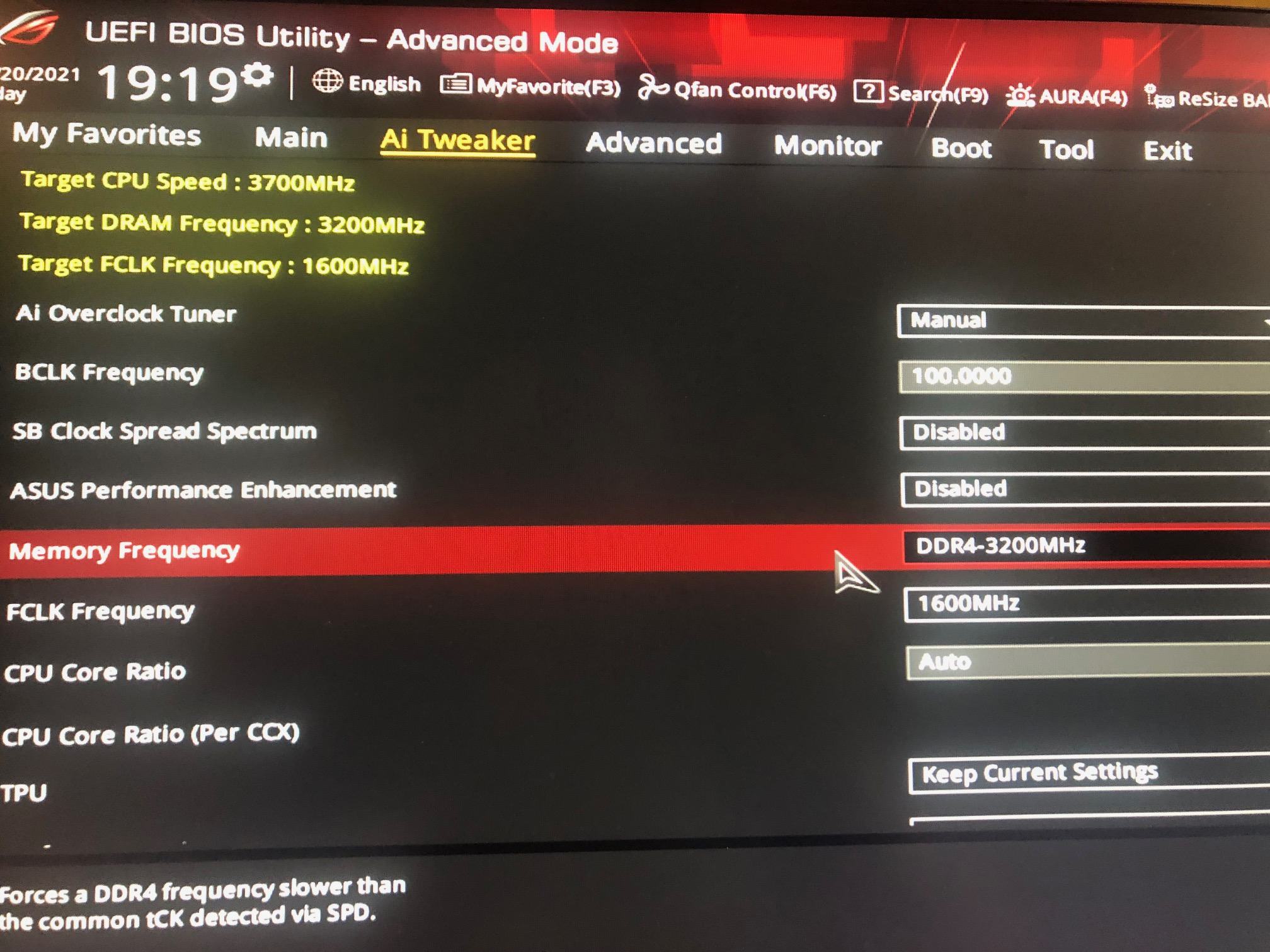

info: docp....geht auch nicht......
aber egal...ich belass es bei den 3200 mhz und sache hat sich erledigt.......

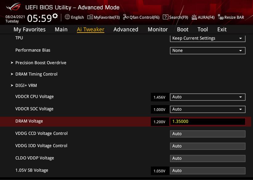

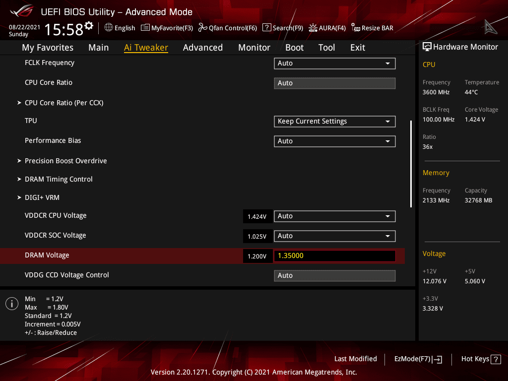

Frage mal an alle die ein ROG STRIX B550-F GAMING Mainboard haben.
Wie sieht bei euch die Dram-Voltage vom Arbeitsspeicher aus. Ich hab die Volt auf 1,35 - aber auf der linken Spalte sehe ich immer nur die 1,20 Volt???????????????????????????????????
Hat vielleicht mein Mainboard einen Defekt???????
Siehe Anhang
Deine erste Aussage gilt nicht mehr? Bin verwirrt! :censored:
Kannst Du Dich vielleicht mal entscheiden, on Du die zahlreichen Tipps der User zu Deinem "Problemchen" auch mal annimmst oder weiter rumheulen willst?
Insbesondere Reous hat Dir doch bereits sehr viel an die Hand gegeben. Bitte umsetzen.
Dein Board ist nicht defekt und Dein RAM auch nicht.

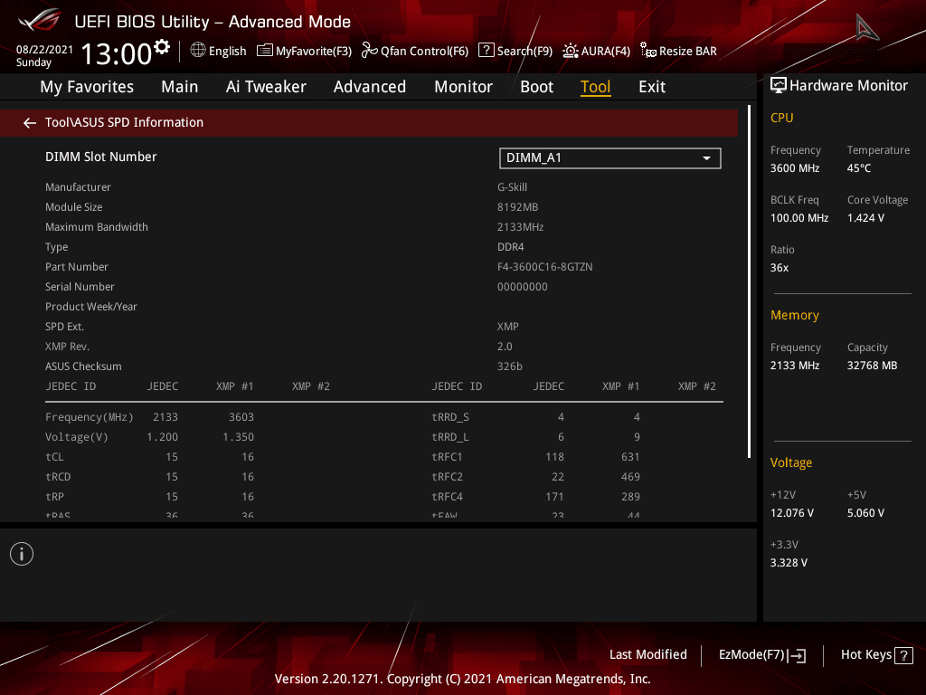

1,20 Volt ist die Spannung für DDR4-RAM nach JEDEC (vgl. F12-Screenhot meines B550-E) und solange Du das nicht mit den G.Skill-Werten aus dem D.O.C.P. überschreibst ...
erstens: ich heule nicht rum - ich frage
zweitens: brauchst ja net zu antworten
drittens: durch den grakawechsel geht mein ram OC nicht mehr.....hatte zuvor auch stabile 4000 mhz - siehe anhang
viertens: jetzt bekomme ich stabile 3200 mhz -- mehr geht nicht mit cl16
