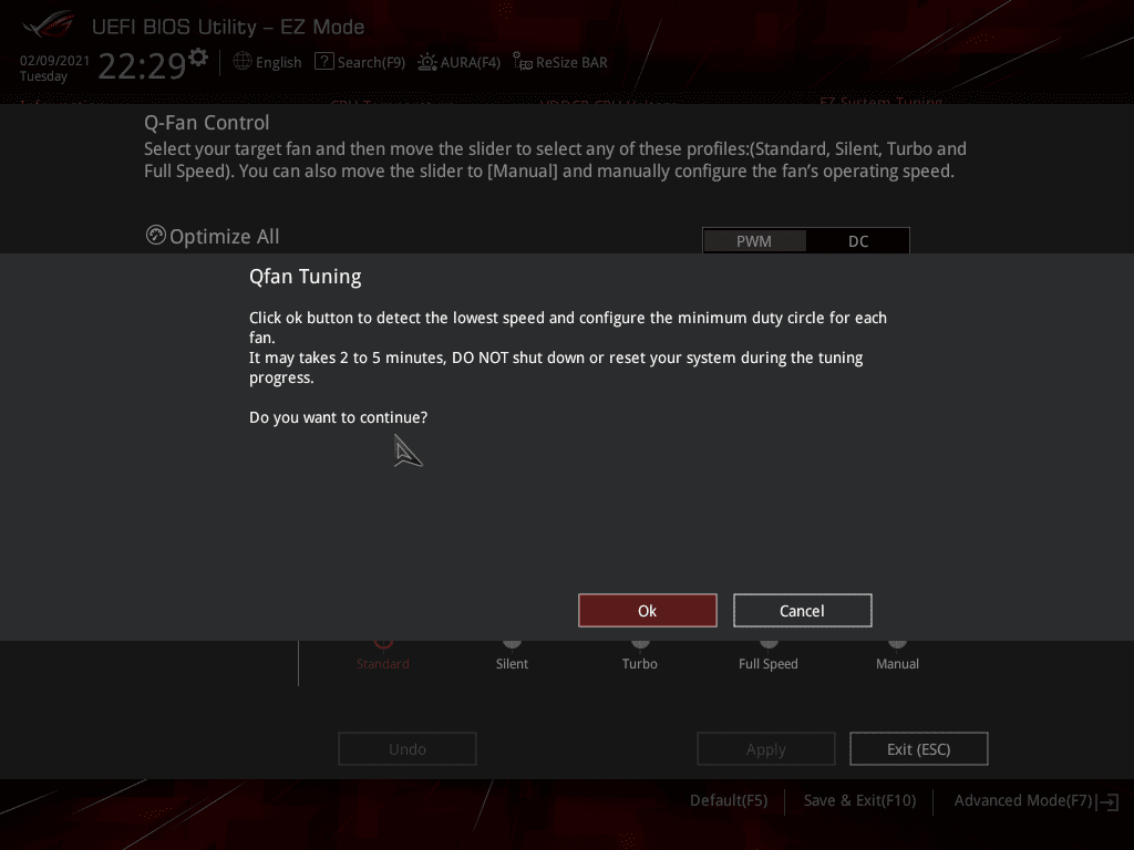

Edit : Fehler gefunden.
Man muss erstmal die Lüfterabstimmung nochmal laufen lassen damit die Profile angelegt werden.

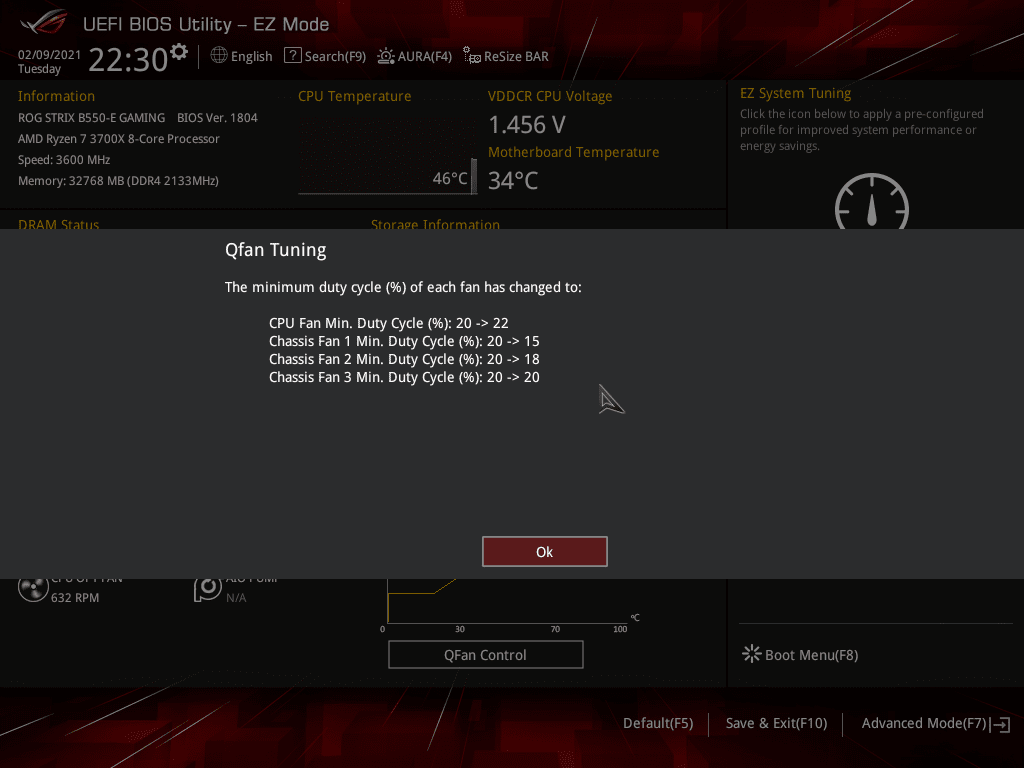

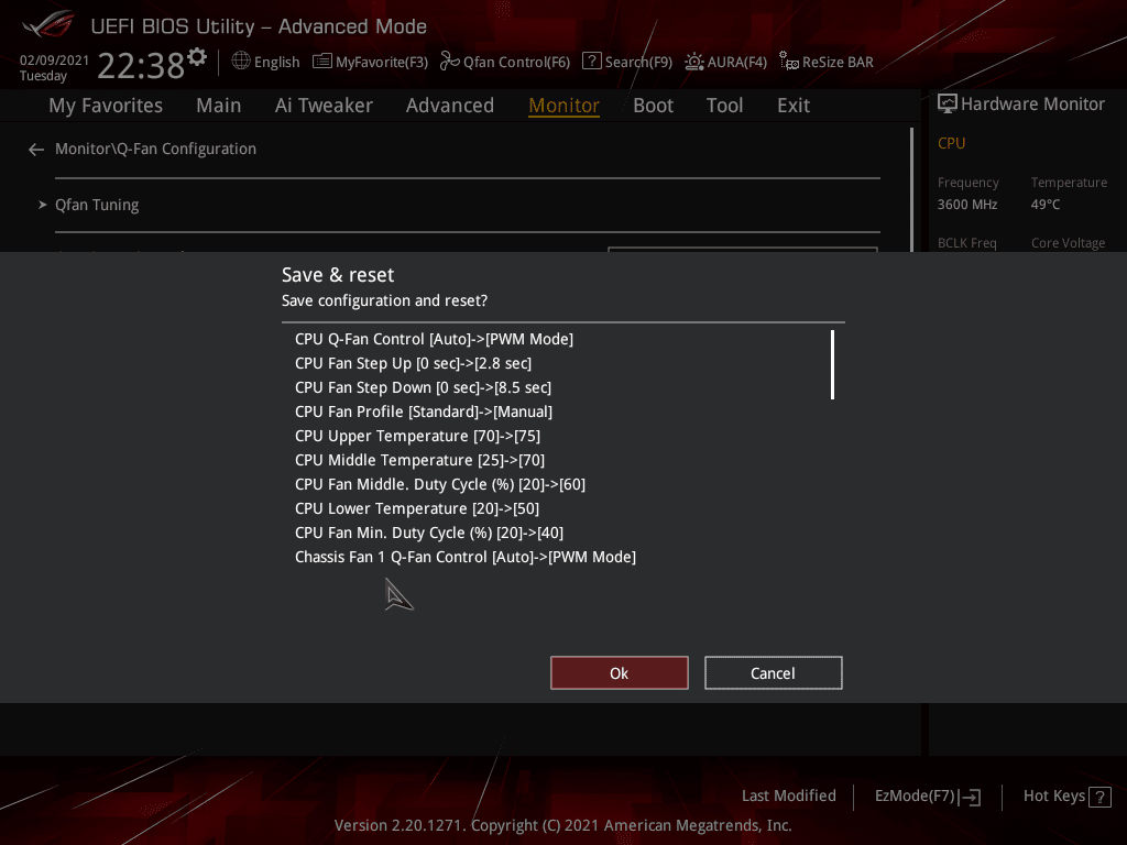

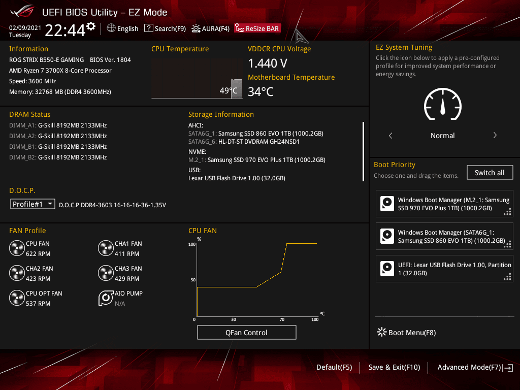

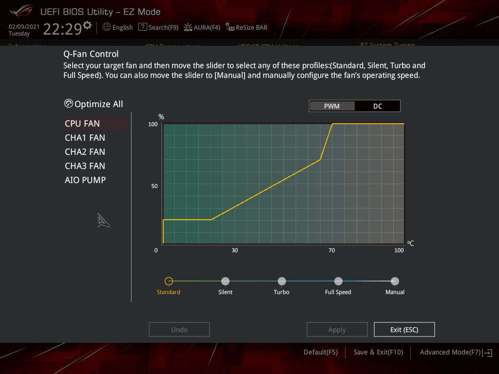

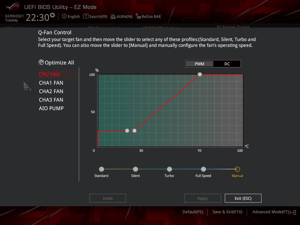

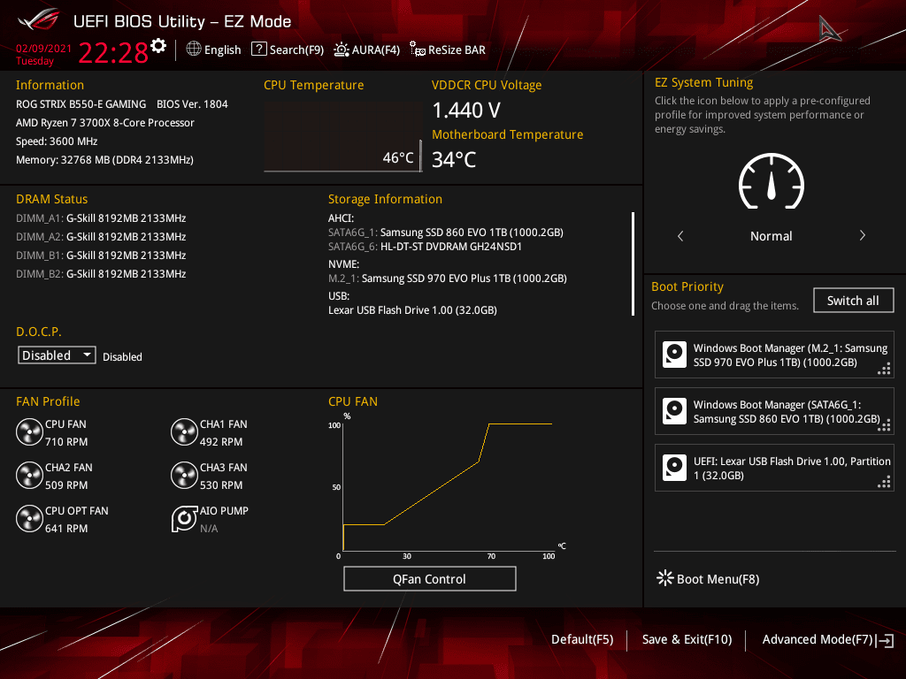

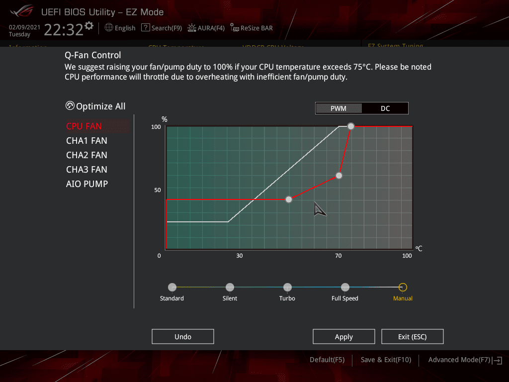

mit jedem BIOS-Update werden (nicht nur) beim Asus B550-E für die Fan-Kurven Default-Werte geladen und in AI Suite sind alle Profile weg. Wie Du richtig erkannt hast, müssen die Regelkurven der Fans erst wieder neu angelernt werden.
Weil mir das Ergebnis viel zu laut ist, mache ich meine Grundeinstellung im BIOS (siehe Bilderstrecke für CPU FAN, in dem Fall ein Scythe Fuma 2). Kleiner Nachteil ist, dass die Maussteuerung dort hypernervös reagiert. Aber man kann die Zahlenwerte auch direkt eingeben.
Da ich keine Verwendung für mehrere Fan-Profile habe, könnte ich auf AI Suite gut verzichten. Nutze das Tool eigentlich nur für Monitoring.
PS: mit dem BIOS 1804 kam auch wieder eine neue LED-Firmware.
210209222048.png210209222903.png210209222923.png210209223057.png210209223214.png210209223801.png210209224452.png

Das aktuelle Bios 1804 für B550-E stellt bei "Optimized Defaults" bei sämtlichen Lüftern als Minimum 20% ein. Bereits ab 20° C steigen die Regelkurven jedoch stark an.
Beides halte ich für fragwürdig und mein Ding ist das definitiv nicht.

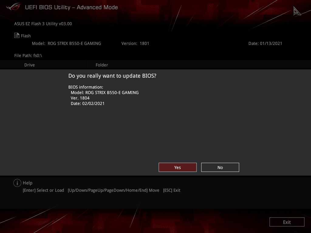

Prime B550-Plus mit 5800x - gestern Update von BIOS 1801 auf aktuelle nonBeta 1804 über EZ Flash aufgespielt.
Gestern mehrfach gebootet. AI Overclock Tuner: D.O.C.P. das XMP-Profil geladen und das Lüfterprofil optimiert.
Heute bleibt der Bootvorgang beim QLED DRAM hängen - orange LED.

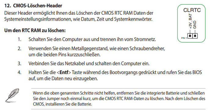

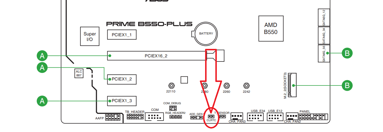

Wie kann ich die BIOS - Konfig manuell resetten? Gibt es keinen Reset-Jumper mehr?
klar gibt den noch -> siehe bild :
Ah super. Vielen Dank - ich hatte die PINs an der CPU Spannungsversorgung oder der Pufferbatterie vermutet.
Beim Überfliegen des Handbuchs hatte ich den Punkt übersehen...
Auf jeden Fall bootet er wieder...
