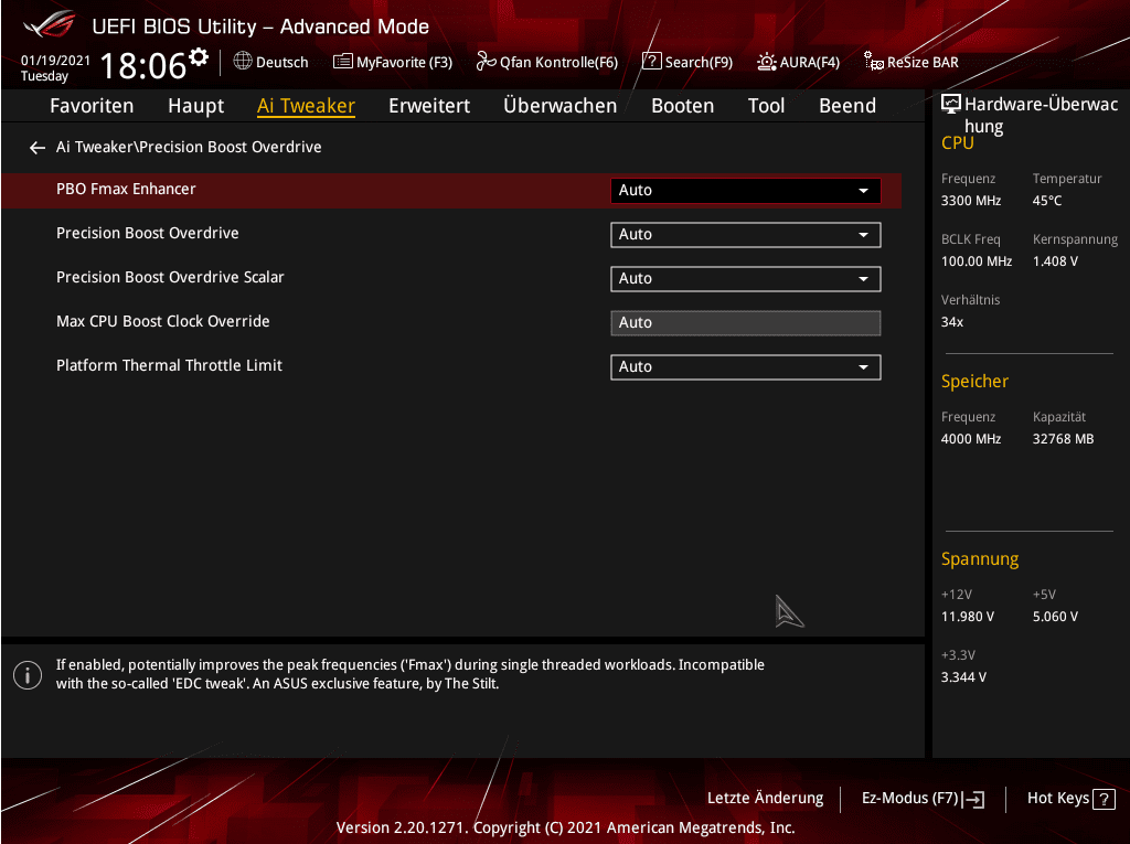

habe gerade eine kleine Testreihe zum Thema PBO gemacht.
Weiß hier jemand warum PBO Enabled nicht dasselbe macht wie die Werkseinstellung PBO Auto?
PBO Deaktiviert:
AI Tweaker/PBO Fmax Enhancer [Disabled]
AI Tweaker/Precision Boost Overdrive [Disabled]
CBR13 CPU (MC) 24843 pts = 100% (3,6 GHz bei CPU Core Voltage 1.050 V und 64°C)
CBR13 CPU (SC) 1564 pts = 100% (4,9 GHz bei CPU Core Voltage 1.465 V und 63°C)
CBR13 MP Ratio 15.88 x
PBO Aktiviert:
AI Tweaker/PBO Fmax Enhancer [Enabled]
AI Tweaker/Precision Boost Overdrive [Enabled]
CBR13 CPU (MC) 23839 pts = 95,96% (4,2 GHz bei CPU Core Voltage 1.168 V und 67°C)
CBR13 CPU (SC) 1496 pts = 95,65% (4,6-4,8 GHz bei CPU Core Voltage 1.431 V und 63°C)
CBR13 MP Ratio 15.94 x
PBO Auto (Werkseinstellung):
AI Tweaker/PBO Fmax Enhancer [Auto]
AI Tweaker/Precision Boost Overdrive [Auto]
CBR13 CPU (MC) 26936 pts = 108,42% (4,2 GHz bei CPU Core Voltage 1.2 V und 82°C) -Limitiert die CPU Temp die Multicoreleistung?
CBR13 CPU (SC) 1538 pts = 98,33% (4,7-4,9 GHz bei CPU Core Voltage 1.44 V und 68°C)
CBR13 MP Ratio 17.51 x
PS: Ryzen Master ist installiert, aber nicht gestartet.
Grüße

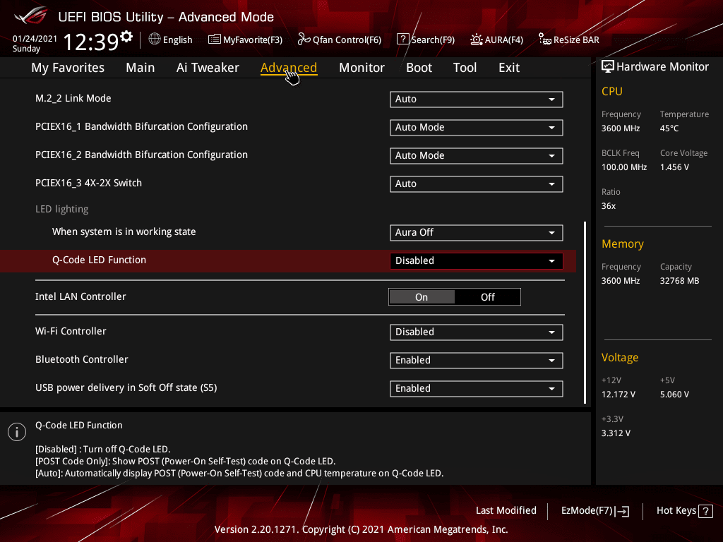

Mir ist nach zwei Monaten erst aufgefallen dass im BIOS bei Aura "Stealth Mode" auch die Power-LED und HDD-Led ausgeschaltet wird🙈
Bei Aura "Off" bleiben die Power- und HDD-LED an, allerdings bleibt auch die Q-Code Anzeige an, die ich beim booten schon gerne sehen würde aber im Windows ja auch nicht mehr brauche?!
Gibt's da ein Trick?
stbufraba
Experte
17.03.2015
70
Ich empfehle Dir "Aura Off" und Q-Code LED "Disabled".
Während des Bootens werden die Codes noch angezeigt, erst mit dem Windowsstart ist dann alles aus, wie ich eben mit offener Seitenwand und BIOS 1801 beim B550-E festgestellt habe.
sascher
25.12.2006
1.095
Rhein-Main
Ich war irgendwie der festen Überzeugung dass ich das schon ausprobiert hatte und dass die Q-Code LED dann auch beim booten nicht angezeigt wird (was man ja vermuten könnte bei "disabled")
Aber so passt's, vielen Dank!
