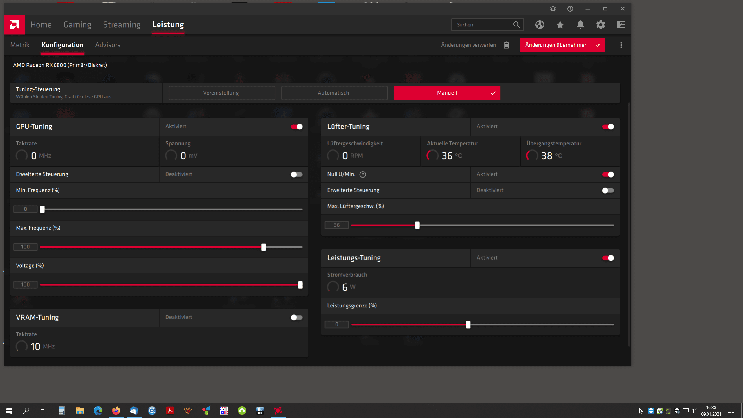

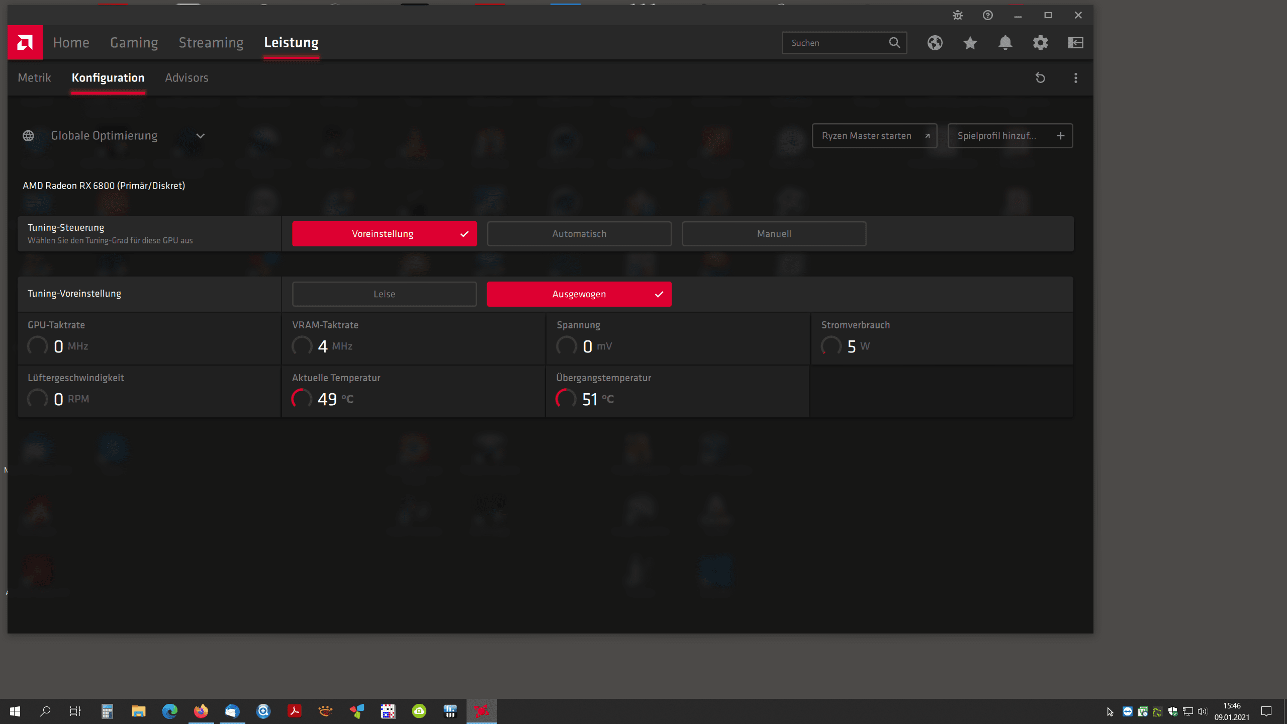

Mal was anderes, wie kann der "RAGE" Mode bei STRIX 550 F und 6800XT aktiviert werden?
AMD Radeon Software > Leistung > Konfiguration > Tuning-Voreinstellung
(Option wird im Fall einer RX 6800 (non XT) nicht angeboten, über Manuell erreicht man jedoch praktisch das Gleiche.)

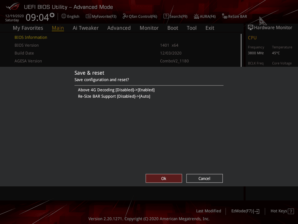

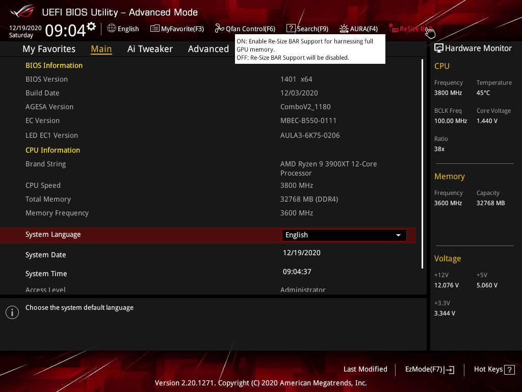

Hi,
ich habe gerade meine Sapphire 6900 XT Nitro+ eingebaut. Wo kann man beim Strix B550 den Smart Access aktivieren?
THX
Hi,
THX
Unter Erweitert/PCI Subsystem Settings
Above 4G Decoding [Aktiviert]
Re-Size BAR Support [Auto]

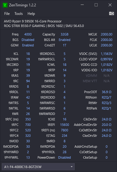

Weiss jemand hier ob es normal ist, dass nach einem BIOS Update die alten Einstellungen vom RAM OC nicht mehr anwendbar sind?
Hier die Zusammenfassung der BIOS Einstellungen für DOCP IF2000 mit BIOS 1602:
  • ROG STRIX B550-F GAMING (BIOS 1602)
  • AMD Ryzen 9 5950X 16-Core Processor
  • G-Skill F4-4000C18-32GTZKW
Ai Tweaker:
AI-Übertaktungsregler [D.O.C.P.]
D.O.C.P. [D.O.C.P DDR4-4000 18-19-19-39-1.35V]
BCLK-Frequenz [Auto]
ASUS Performance Enhancement [Aktiviert]
Speicherfrequenz [DDR4-4000MHz]
FCLK Frequency [2000MHz]
VDDCR SOC Voltage [Manuell]
VDDCR SOC Voltage Override [1.17500]
DRAM-Spannung [1.38000]
VDDG CCD Voltage Control [1.020]
VDDG IOD Voltage Control [1.020]
VPP_MEM Voltage [2.55000]
VDDP Standby Voltage [0.99500]
ZenTimings - G-Skill F4-4000C18-32GTZKW (DOCP-Profile)
Cinebench R23 sagt
CPU (Single Core) 1523
CPU (Multi Core) 26911
Grüße
Kann durchaus vorkommen wenn sich die AGESA-Versionen verändern. Und nicht immer zum besseren :-). Vor allem, wenn man sich schon im Grenzbereich bewegt.
Von AGESA 1.1.8.0 (1401) zu 1.1.9.0 (1601) musste ich auch an den Nebenspannungen etwas nachjustieren (IF 1900). Um die nunmehr aufkeimenden WHEA-Meldungen Code19 loszuwerden.

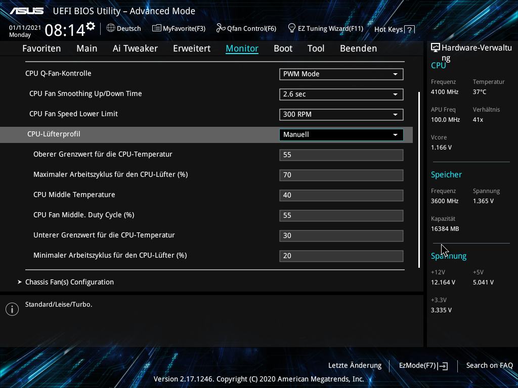

Kann mir bitte einer der Besitzer vom ASUS ROG Strix B550-F Gaming sagen wieviele Punkte sich manuell bei der Lüftersteuerung der einzelnen Lüfter im Bios einstellen lassen? Ist etwas dringend. :-)
Bei meinem Asus Prime X370-Pro sind es leider nur drei Punkte je Lüfter, hätte beim Upgrade schon lieber um die fünf Punkte.
bei meinem B550-E sind auch nur die 3 Punkte low, mid und high einstellbar. Ich denke nicht, dass es beim B550-F anders ist.
Och nö... hat sich ASUS echt über zwei Chipsatzgenerationen hierbei überhaupt nicht weiter entwickelt? :( Auch mit der aktuellsten Biosversion sind es nur drei Punkte wie beim X370?

Jo, so sieht es aus.
Echt schade. In dieser Preisklasse hätte ich wenigstens fünf Punkte erwartet. :(
Mir würden in dieser Preisklasse schon dauerhaft funktionierende USB-Ports und ein ordentliches Kaltstartverhalten schon genügen. 😕
Aber prinzipiell hast du natürlich auch Recht.
Bei jedem Asus Board was ich bisher hatte, waren die Möglichkeiten der Lüftersteuerung sehr begrenzt. Mit dem Wechsel zum B450 fand ich die 3 Punkte Kurve schon echt gut bis ich gesehen habe was andere Hersteller bieten.
