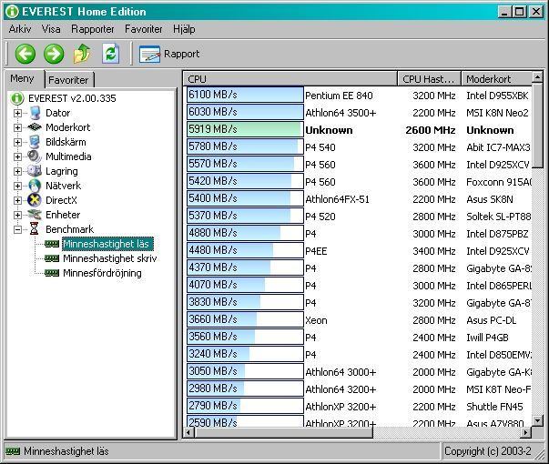

Ich habe nochmal nachgelegt:d
Die cpu läuft nun mit 2600 Mhz. Rampunkte hab ich 5656, meine CPU liegt nun mit 5278 Punkten knapp hinter dem in meiner Liste 3. Platzierten E6700.

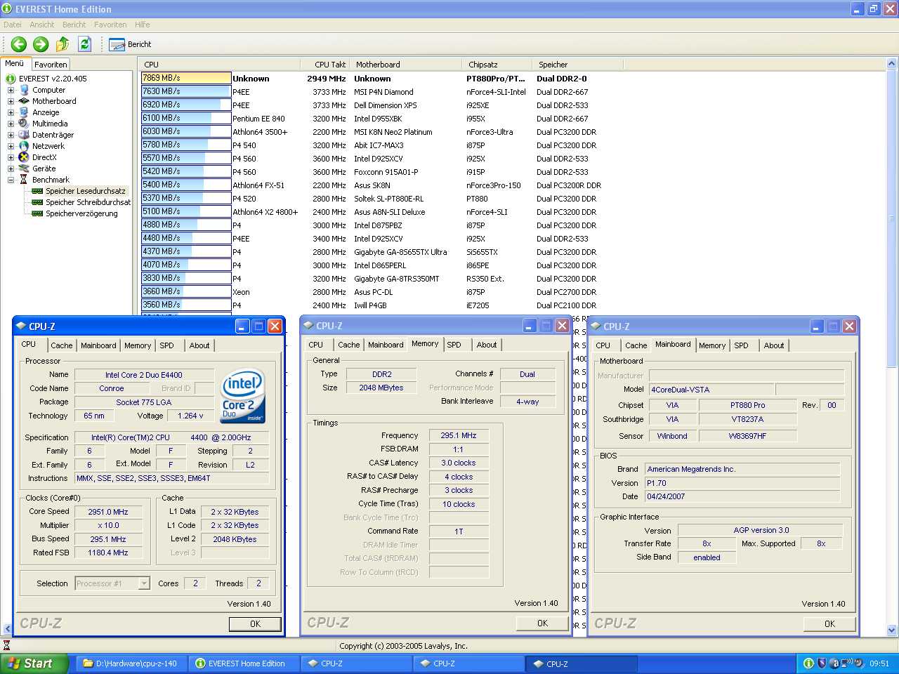

da muss aber was gehen hab vorhin gegoggelt und pics von fast 6000 lese gesehen.
schau mal

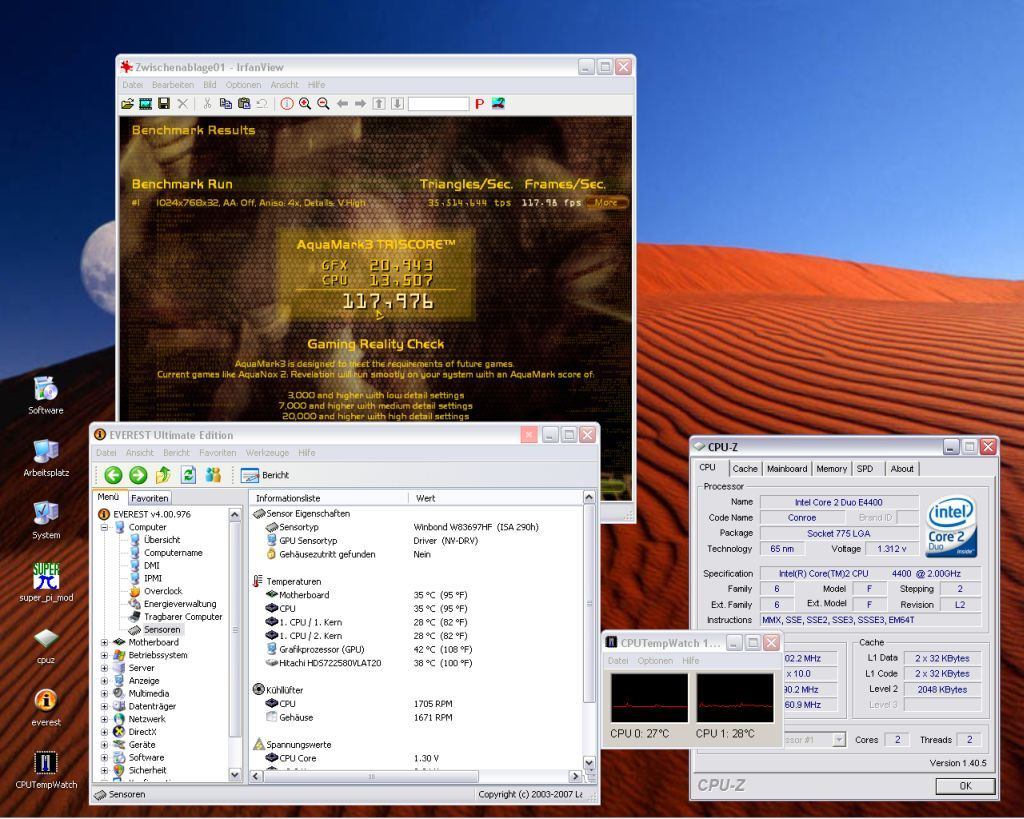

AquaMark3 hat mir eben 93973 Punkte angezeigt. Ob das Ok ist mit meinem System weiß ich nicht. Sah jedenfalls nett aus wie das alles so mit fast durchweg 120 Frames oder so durchgeschossen ist bis zur Explosion am ende*g

Was soll der Screen den zeigen? Board? CPU? Speicher?
Das wir evtl was übersehen haben in den einstellungen.

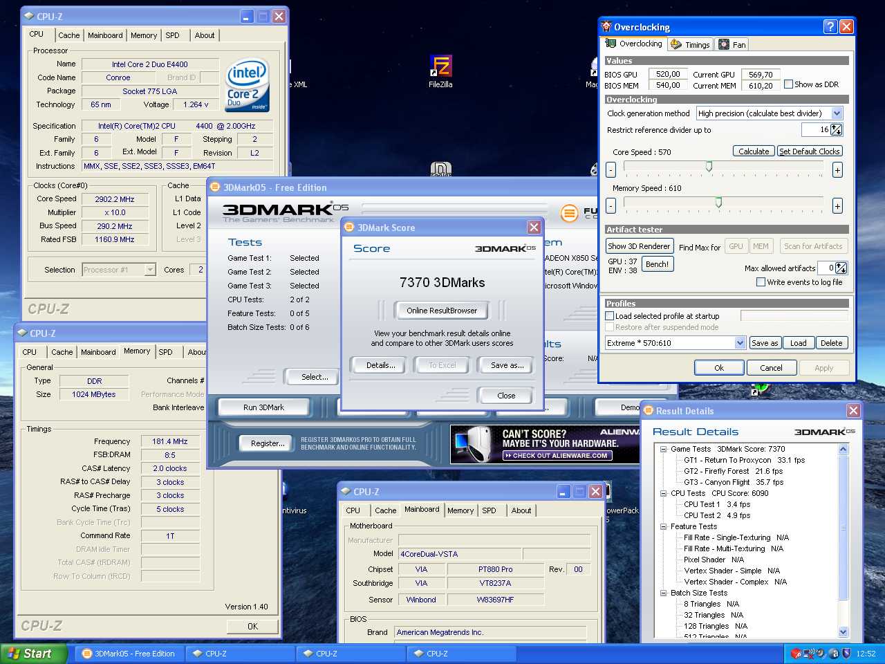

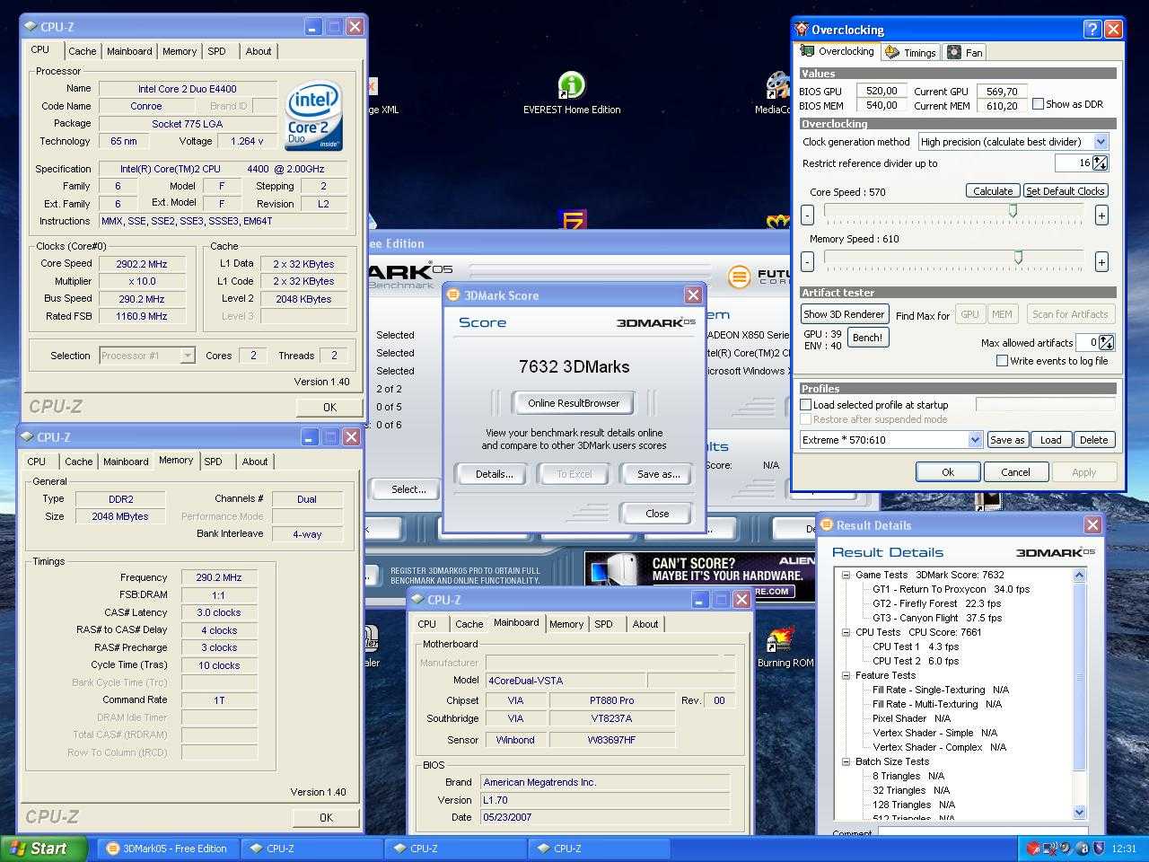

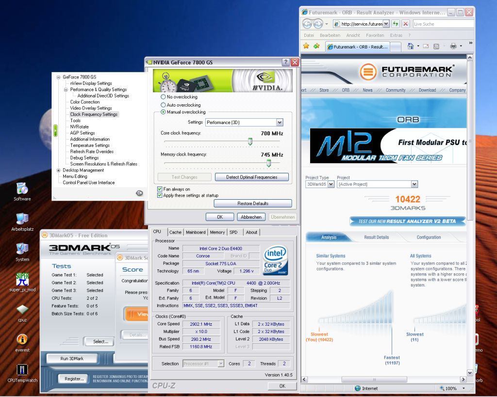

der hat 2,6/6000
nun schau dir mal meine an
2,9/5700!!!
wenigstens begnügt sich mein neue E4400 mit wenig Vcore.

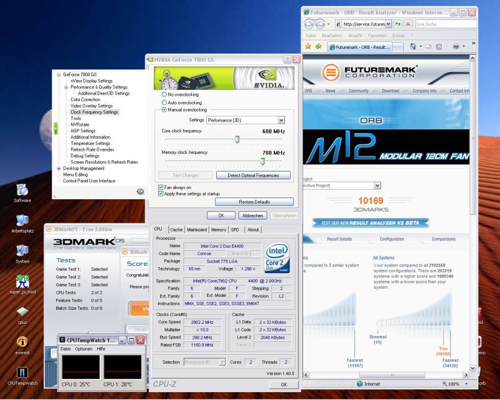

unter Dach ist ein bisserl wärmer, ach die graka ist mit 600/1400 getaktet fehlen gut 10 mille im vergleich zum PE865 bei gleiche taktung
Da beschäftigen sich 1000 Leute seit mittlerweile einem Jahr mit. Übersehen worden sein kann da wirklich nichts mehr.
Sofern auf dem Screen ein Dual-VSTA mit C2D läuft ist da einer mit 9er-Multi @ ~290MHz FSB (Everest rundet). In Kombination mit CL2-DDR-RAM schaff ich da auch 5900MB/s.
Gute Frage, wohl Speicher, dem Benchmark Icon nach zu urteilen... allerdings... scheint es sich um eine ziemlich alte Everest Version zu handeln.
Ich benutze Everest 4.00.976. In der Biosschleife sagt er mir das die CPU 36° hat und die Spannungen sind im Bios auch alle in nachvollziehbaren bereichen. (12V hat 11,95 usw).

(12V hat 11,95 usw) das ist mir auch schon aufgefallen liegt evtl doch an Everest wir haben ja zufälliger weise die gleiche version.

Naja ich glaube nur daß die knapp über 25 Grad Temperaturen nicht hinkommen können. Selbst wenn der Sommer nich so dolle iss grade ;)
Gut, ich denke auch das die Tools alle in etwa um 5-6° zu wenig auslesen. Ich mag ja vieleicht Glück mit meiner CPU haben aber die Werte sind selbst wenn man 10° oben drauf packt aus meiner Sicht noch Super.
Die Tools lesen das aus, was die Sensoren liefern. Aber 25 Grad sind zu wenig, also schnapp dir mal das Intel TAT und schau dir die Werte an. Die Allendales besitzen leider unterschiedliche Referenzwerte zur Temperaturbestimmung, sodass kein Tool bei jedem Modell den korrekten Wert liefert.

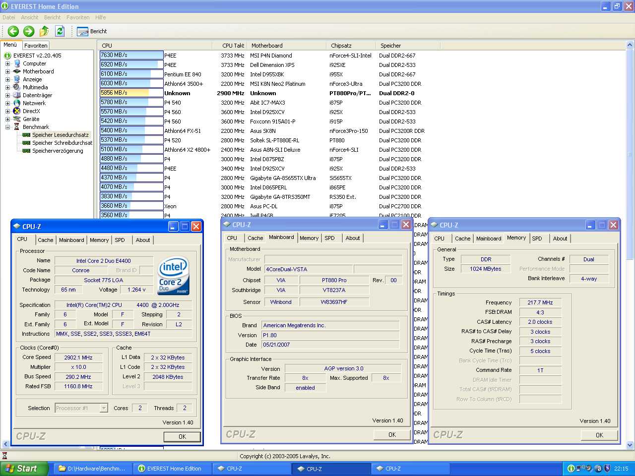

Hat hier jemnd DDR2 533 am laufen!
wurde gerne die lesebench. im verglich zu meine DDR1 sehen.

Habe mal ein paar Tests zusammengestellt. Beim 3DMark soll erst einmal nur die CPU interessant sein. Auch wenn der Benchmark dafür völlig ungeeignet ist. Ich habe jeweils nur die Ergebnisse mit bestem Gesamtscore behalten.
#1: Mit 2,9GHz und DDR2 RAM landet man so zwischen 7000 und 8500 CPUMarks
#2: Mit 2,9GHz und DDR1 RAM landet man so zwischen 6000 und 7000 CPUMarks
Beim Lesen mit Everest kann man die Timings vernachlässigen. Mit DDR1 RAM landet man mit 2,9GHz CPU und DDR433 (4:3) wieder etwa auf dem Nivau von 2,0GHz CPU und DDR400 (1:1).
