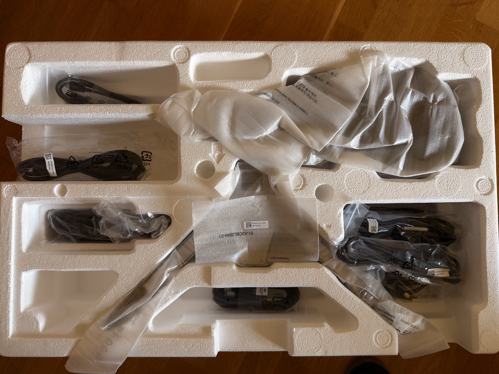

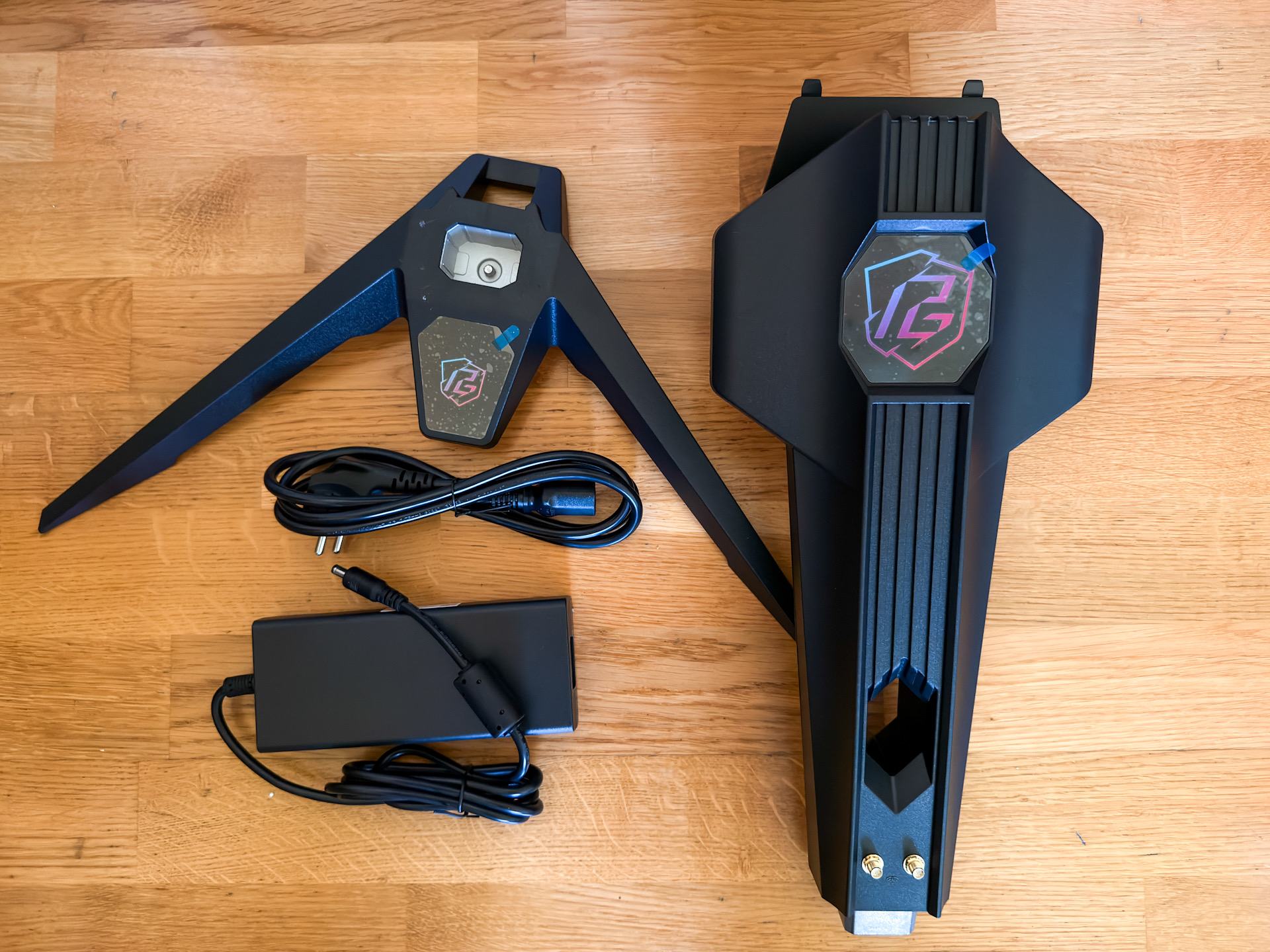

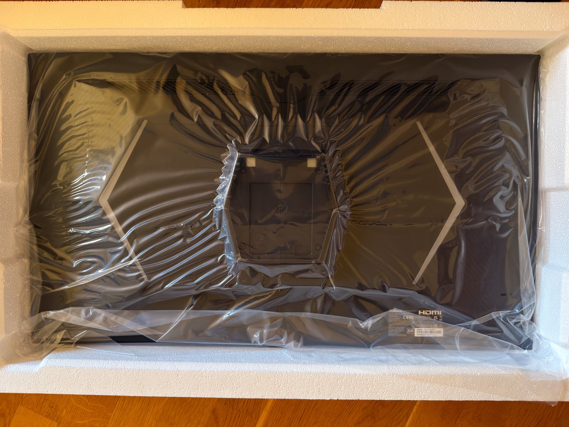

So hier erstes Foto von der Verpackung. Mehr wenn ich daheim bin.

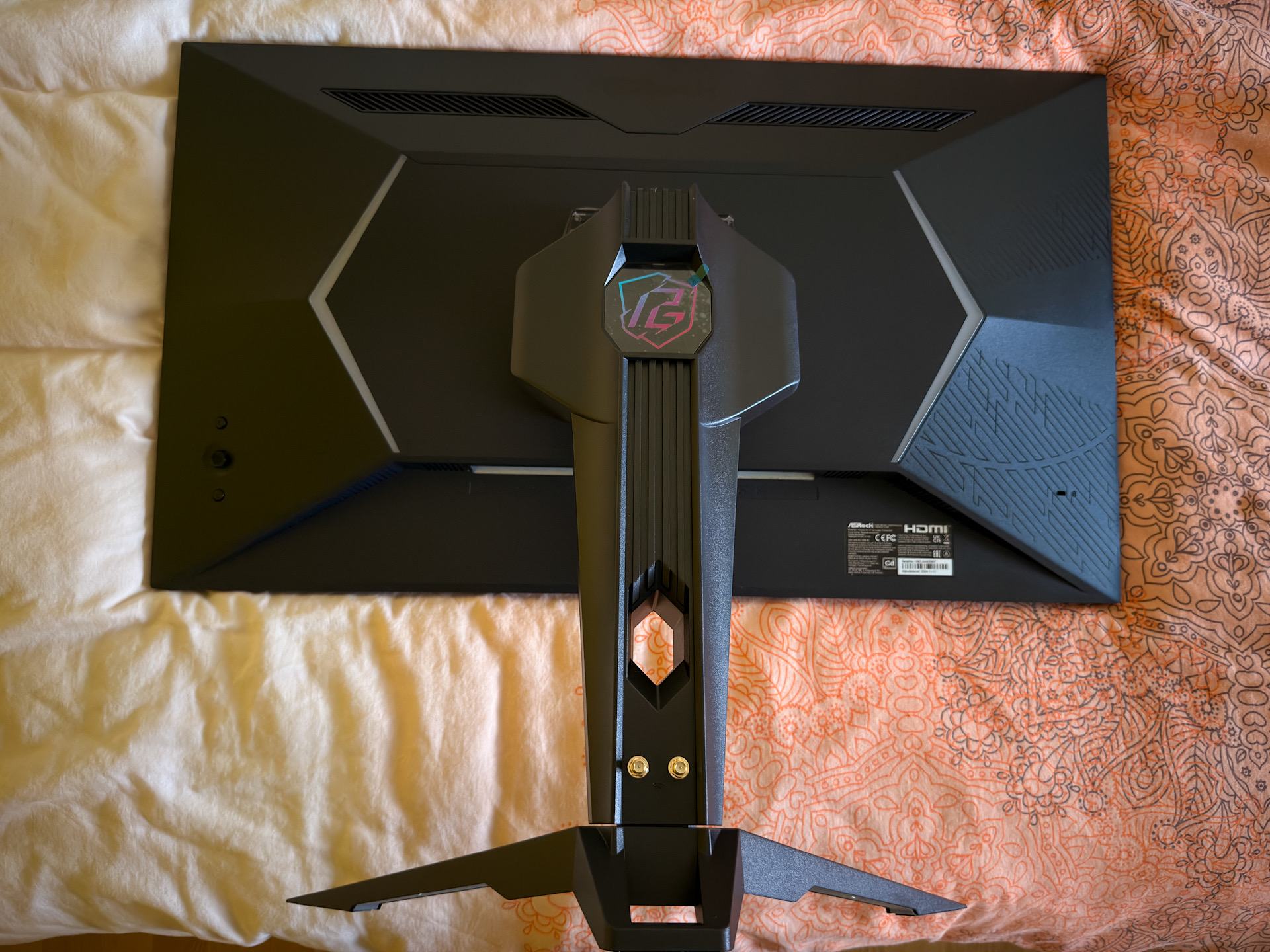

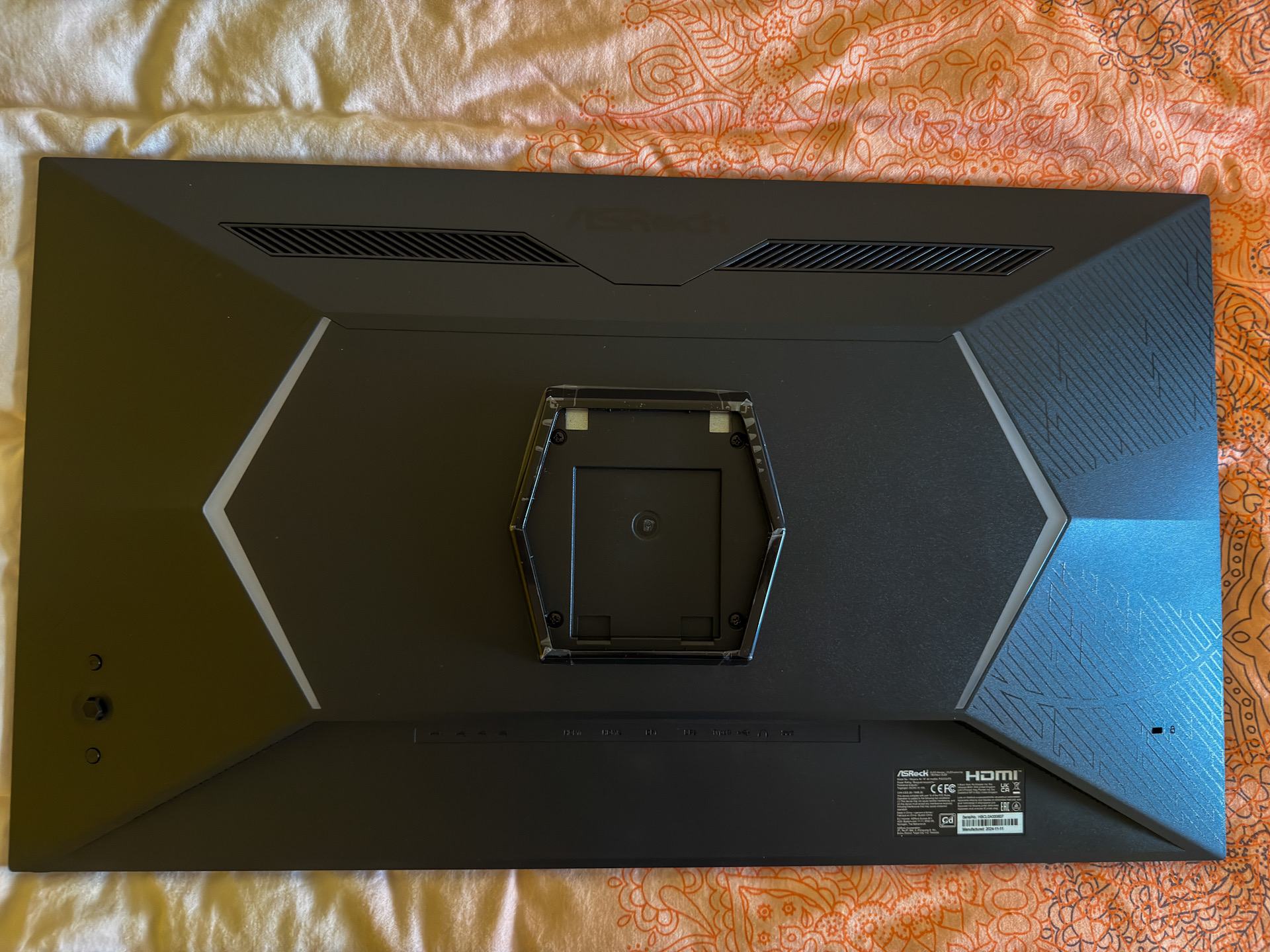

Nun mehr Bilder. Bilder von Kabel sind uninteressiert daher davon keine gemacht. Die Entspiegelung finde ich ok, nicht so gut wie beim 27" Asus aber besser als komplett Glossy.
ADBB331B-3E35-4258-A6B5-FCB7F3E0CC61.jpeg 52308D76-BCA3-4704-9259-3D71496BCA89.jpeg 4536449C-A4D4-4708-A6D4-0CB0AACBDB58.jpeg D221F179-E502-4112-975A-190B27460133.jpeg 9FBDC7E4-66CF-46D1-8033-10997B1471E6.jpeg F2716DA5-F581-41E7-912F-9DEF5473B889.jpeg 1E5C9807-2121-4CE2-B386-1109E56C025A.jpeg

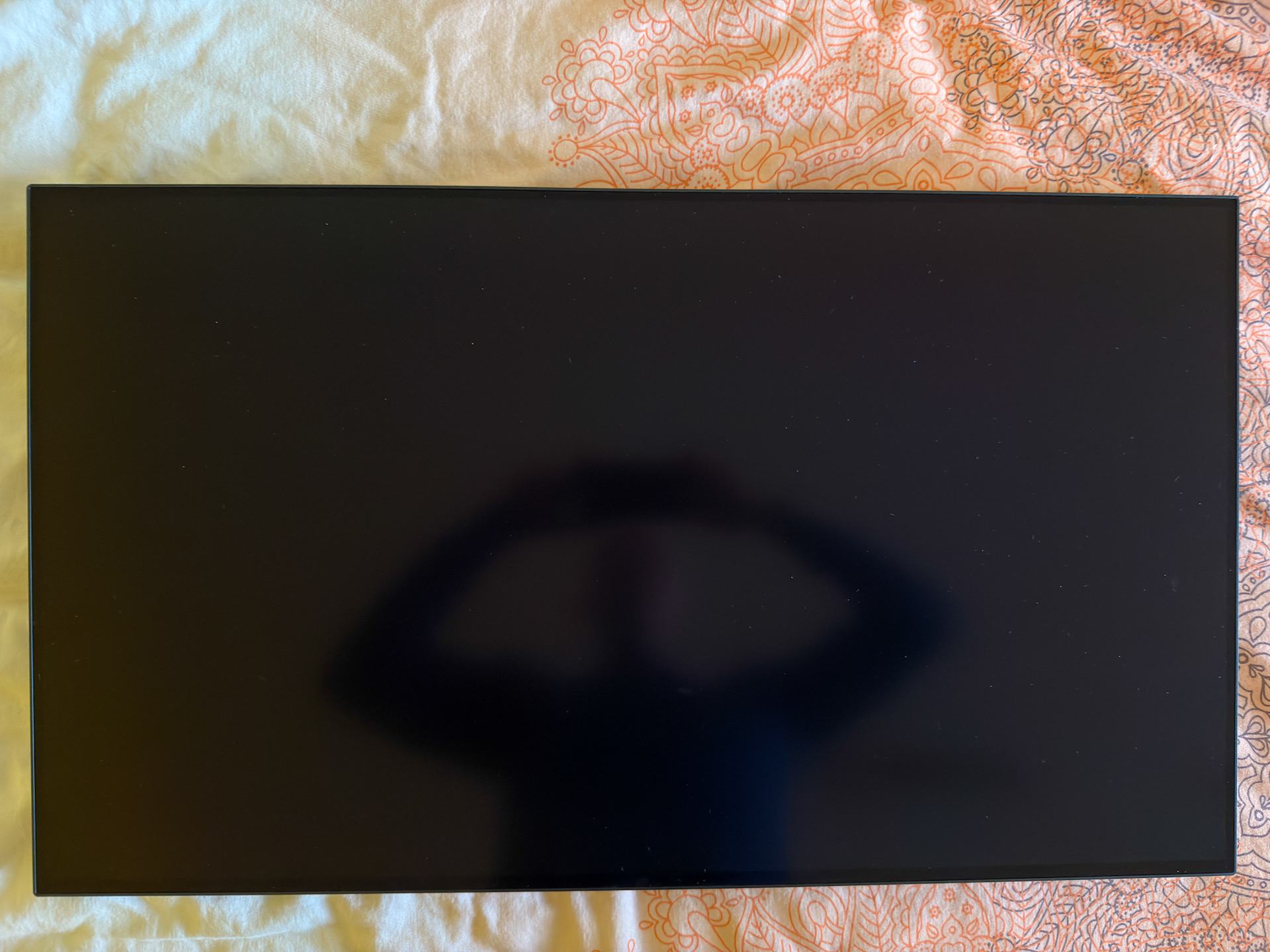

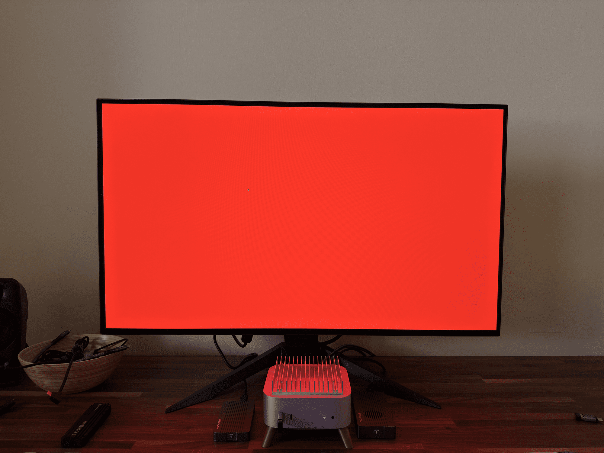

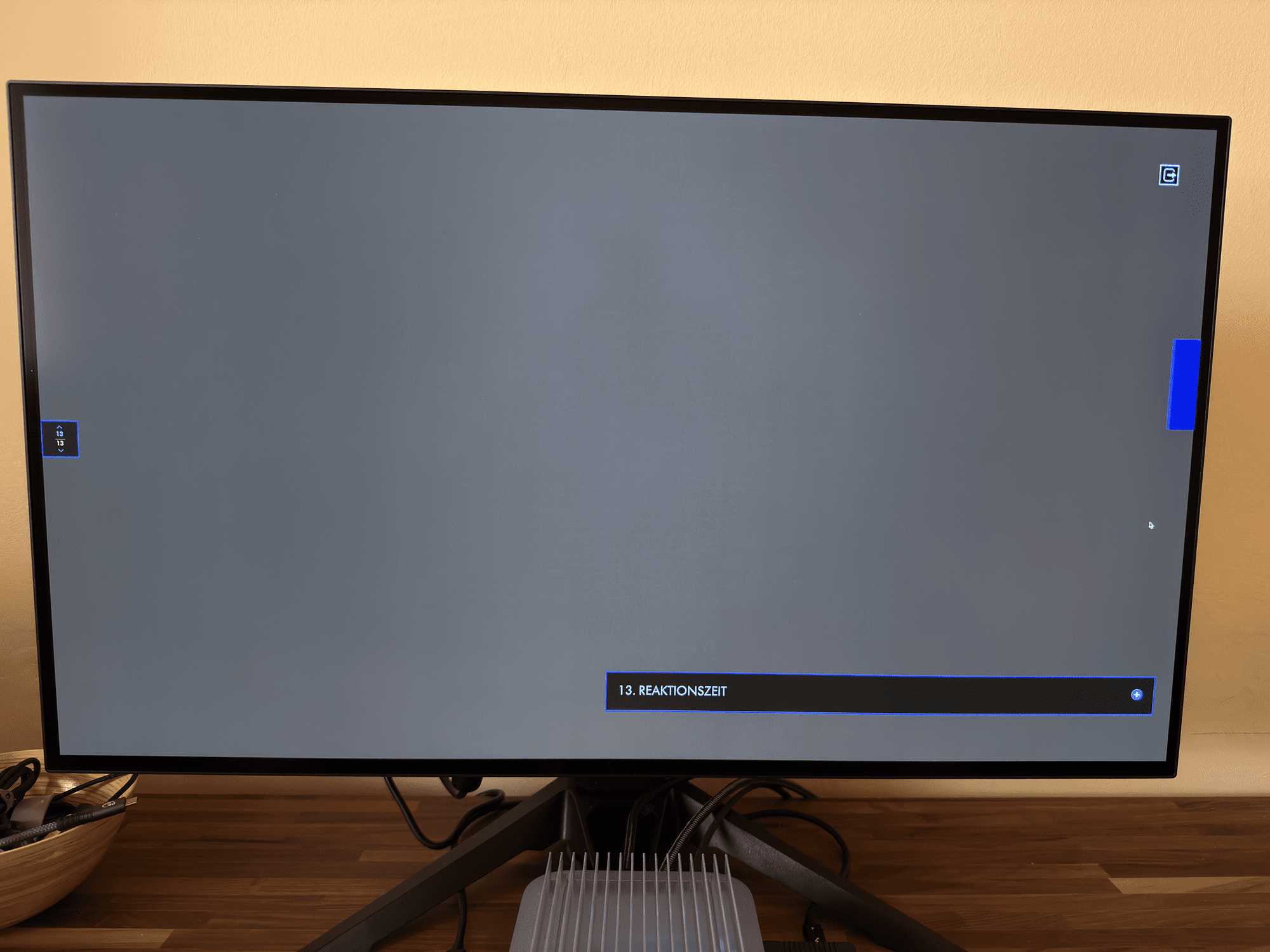

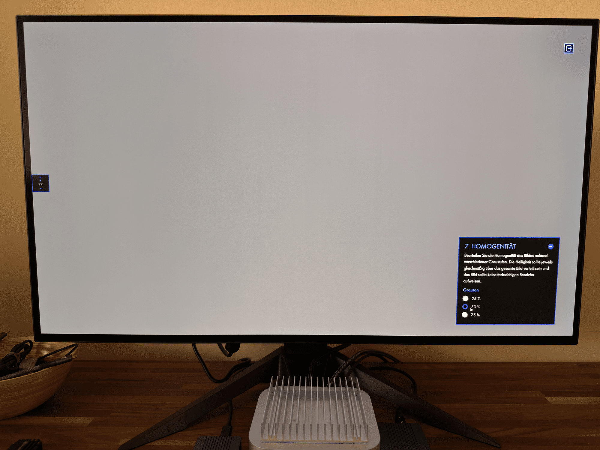

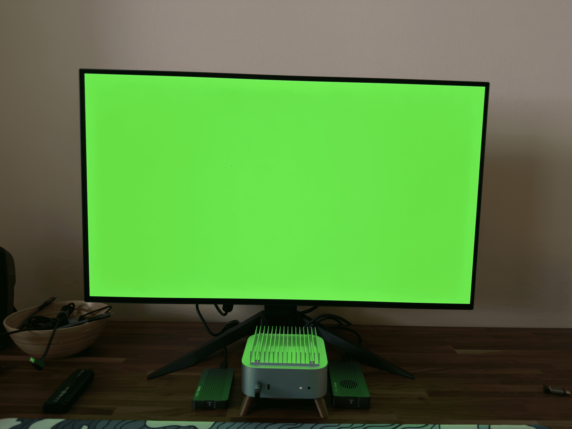

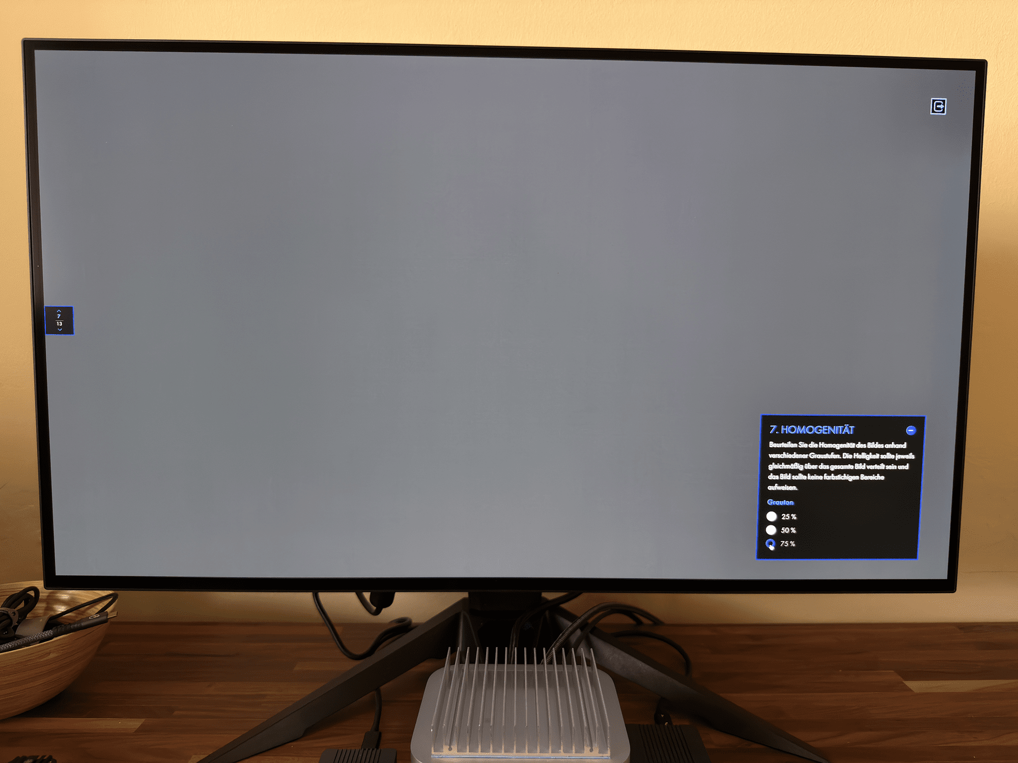

Von der Ausleuchtung her ist er besser als der Asus aber auch nicht perfekt. Habe ein paar Bilder gemacht wo man es aber nur schwer sehen kann. Real ist der Unterschied deutlicher als es die Kamera zeigen kann. Auch hier ist es so das er unten etwas heller ist als oben bzw oben links etwas dunkler als der rest. Beim Asus war es vor allem die untere rechte Seite bis zu mitte. Hier beim Asrock ist es mehr unten mittig bis rechts. Bei Farben sieht man es weniger.
IMG_1175.png IMG_1176.png IMG_1177.png IMG_1179.png IMG_1180.png IMG_1181.png IMG_1183.png
Behalten werde ich ihn wohl nicht. Ich bin halt jemand den so was stark triggert. War beim Asus 27" denn ich vorher hatte auch so. Da musste ich 3x tauschen bis ich damit leben konnte. Ist bei den Handys nicht anders ;-) .
Das OSD von Asrock finde ich nicht so gut wie jenes von Asus welcher mehr einstellungen hatte, vor allem was den OLED Schutz betrifft hat der Asus mehr einstellungen allerdings erst nach dem 2. oder 3.Firmware Update daher hoffe ich das Asrock hier noch nachbessert. Beim Asus konnte man einstellen nach wie vielen Stunden eine kleine Reinigung laufen soll, das hat der Asrock nicht. Das OSD ist auch nicht so gut lesbar wegen den Farben wie beim Asus.
Denn sRGB Modus denn ich normal immer verwende ist beim Asrock recht hell daher verwende ich hier erst mal denn DCI-P3 bei 40% Helligkeit was ich als sehr angenehm empfinde. Leider findet man zu dem Monitor so gut wie nichts an Test da wohl noch so neu. Dürfte der erste sein im deutschen Raum der mal was zeigt zu dem Monitor. Bei Geizhals ist er auch erst seit dem t2025-02-11 gelistet.

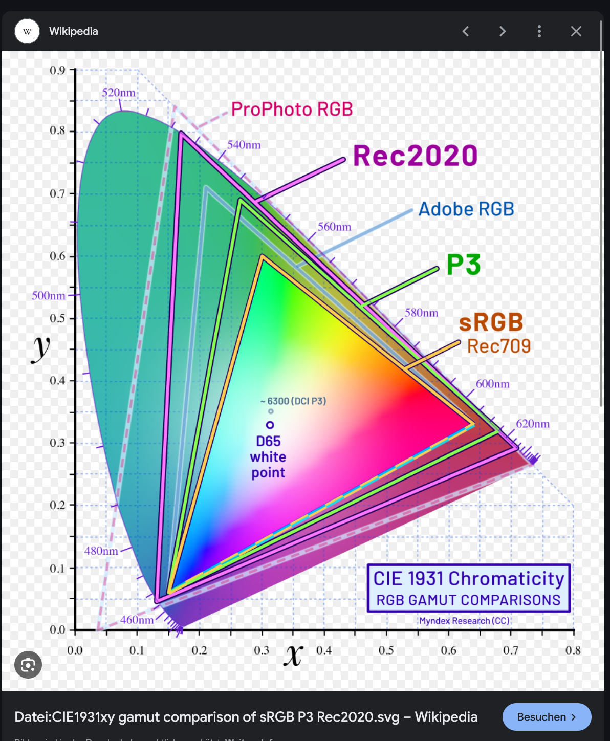

HDR funktioniert nur dann wenn die Farben auf Standard sind. Nutze ich sRGB schaltet der Asrock anders als der Asus nicht auf HDR und True Black 400 um sondern bleibt bei SDR mit einem kompletten grauschleier.
liegt halt daran das sRGB / REC 709 nunmal der 8 Bit SDR Farbraum is .. DCI-P3 und BT2020 is der erweiterte 10 Bit HDR Farbraum ... aber klar ein Automatisches Umschalten des Gerätes wenn du auf HDR schaltest
wäre ne Möglichkeit .. wird vielleicht ja per Firmware noch gepatcht das er dann Automatisch auf DCI / BT2020 umschaltet wenn man in den HDR Mode geht

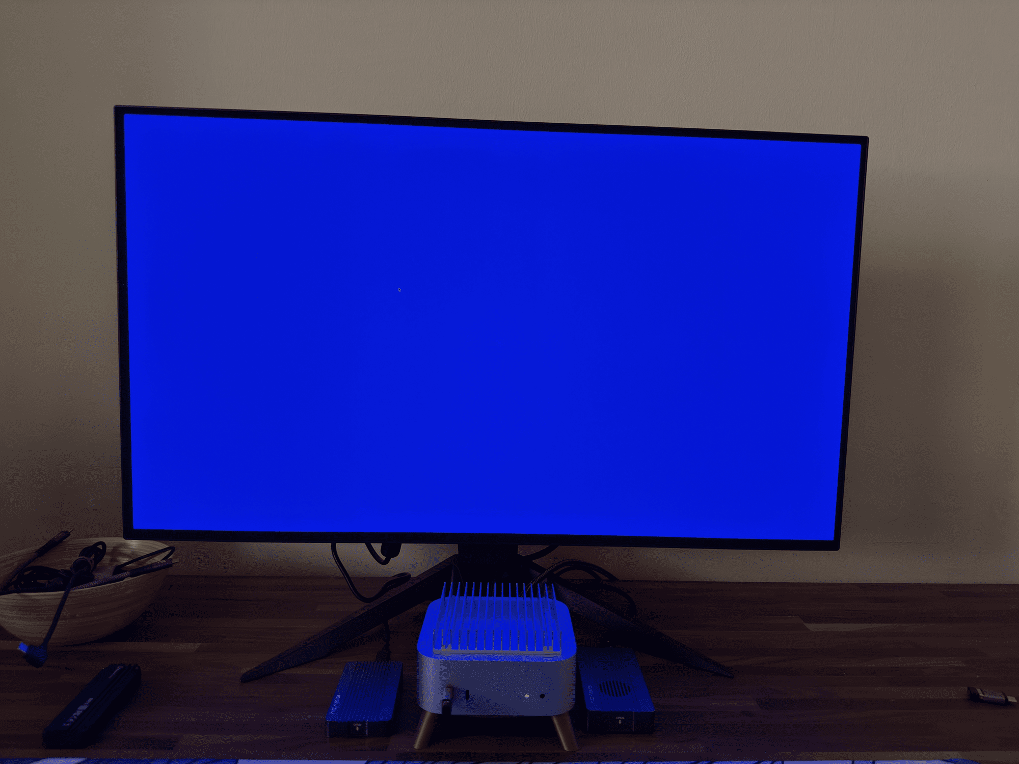

Das mit dem ungleichen Bild wundert mich irgendwie.
Ist dein 3. Grau Foto (das dunklere) wirklich so mies wie am Foto? Oder sind das auch Spiegelungen? Ist ja schlimmer als ein Billig-TN...
Hattest du den PG32UCDP jetzt eigentlich schon?
Nein keine Spiegelung gewesen und ja denn Asus hatte ich davor und der war noch schlimmer.

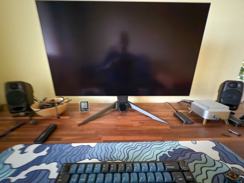

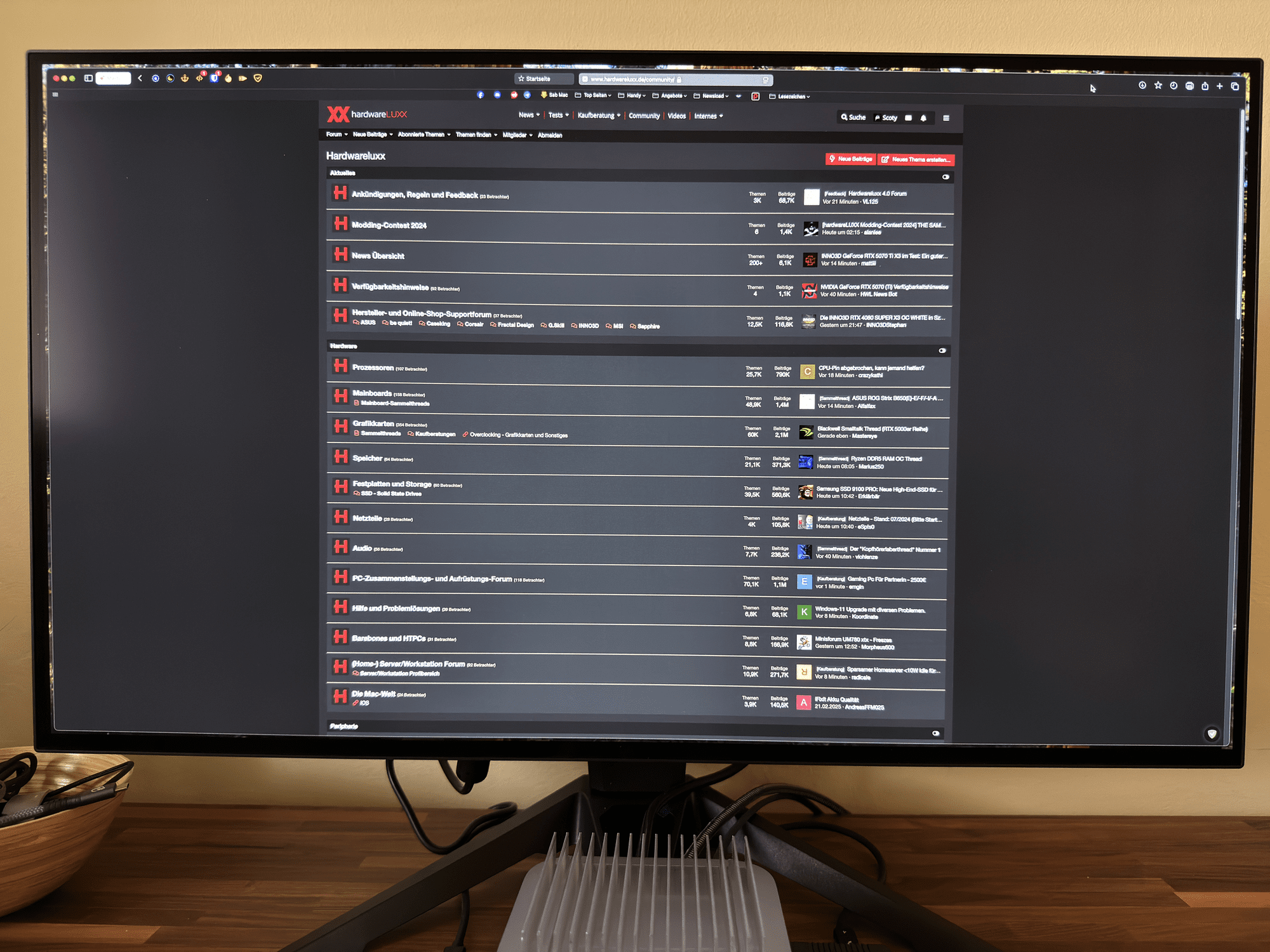

So, ich hab ihn gekauft.
Viel kann ich noch nicht sagen, am ersten Blick alles okay, hab ihn mal auf S-RGB gestellt, Farben sehen soweit sinnvoll aus.
Bild ist gut (ist mein erster OLED), genauere Tests hab ich noch nicht gemacht.
Das USB-C Dock mit KVM hab ich noch nicht probiert, könnt ich mit dem Thinkpad aus der Arbeit mal machen. Müsste mich damit mal bissl beschäftigen, wie das genau läuft.
Gebaut ist er soweit okay, wirkt nicht billig oder so, lüfterlos ist er wohl auch.

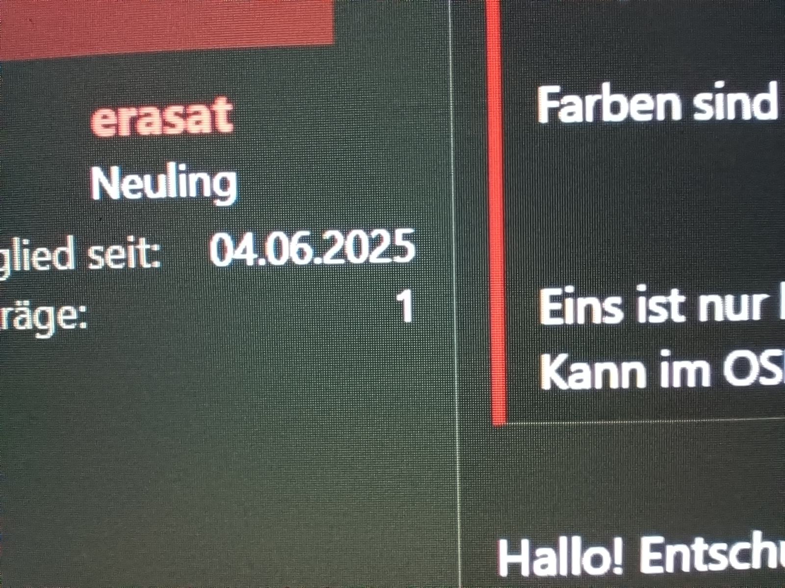

Hallo! Entschuldigt die maschinelle Übersetzung, ich poste aus Finnland.
Online finde ich nur wenige Besitzer dieses Monitors und bin sehr interessiert – ich könnte ihn hier gerade fast zum gleichen Preis bekommen.

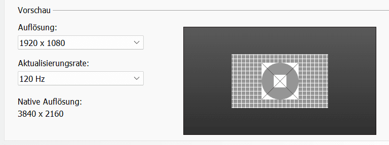

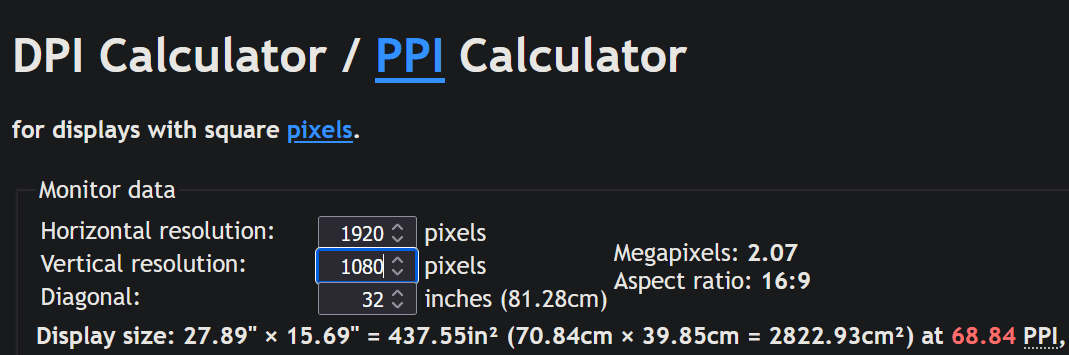

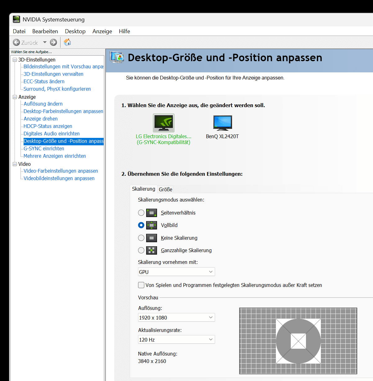

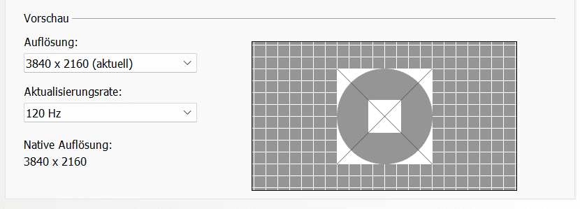

Habt ihr euch die Skalierungsqualität im 480-Hz-Modus schon angesehen?
Ist das echtes Integer-Scaling (wahrscheinlich eher nicht...), und falls nicht – wie unscharf ist es dann? Hat jemand Lust, mal genauer hinzusehen (Pixel peeping)?
Ich bin auch am Panel Care interessiert – nervt es beim Benutzen oder unterbricht es etwas, oder kann man es so einstellen, dass es nur im Standby läuft?
Danke euch!
Hi, no problem, i'll answer in english, maybe thats better.

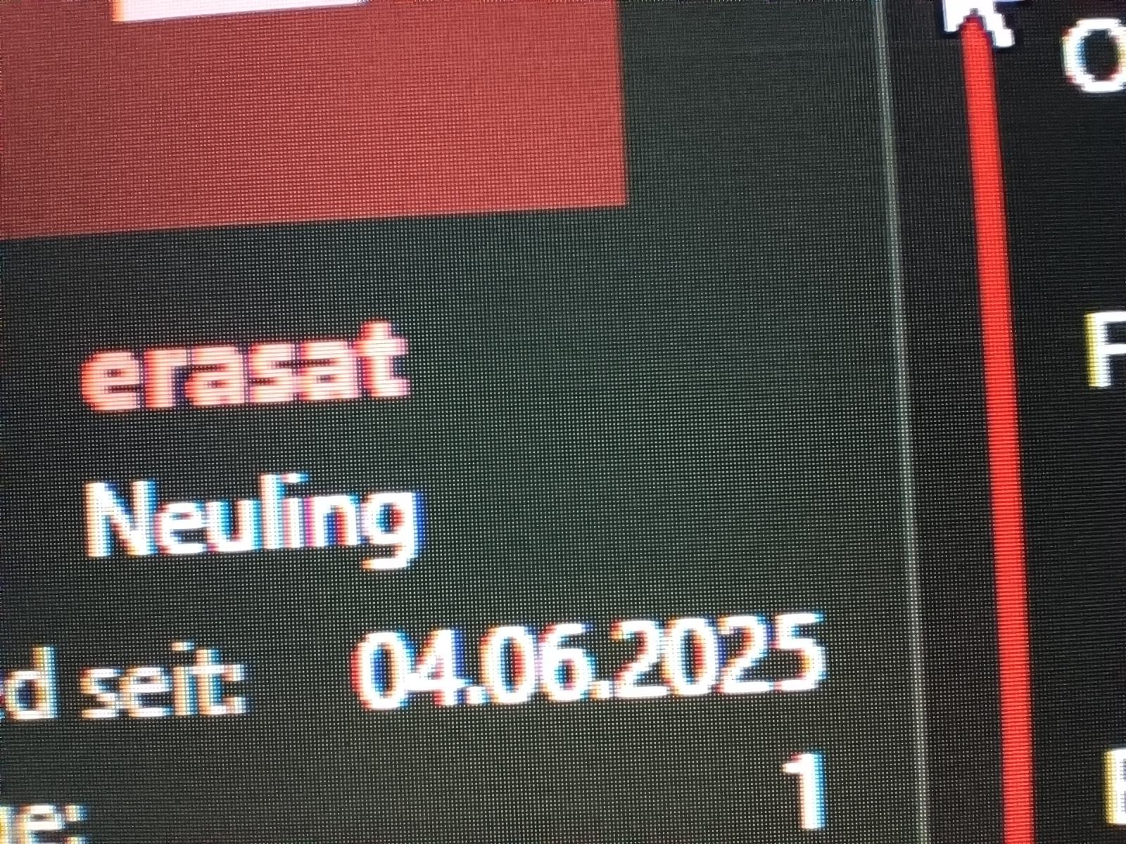

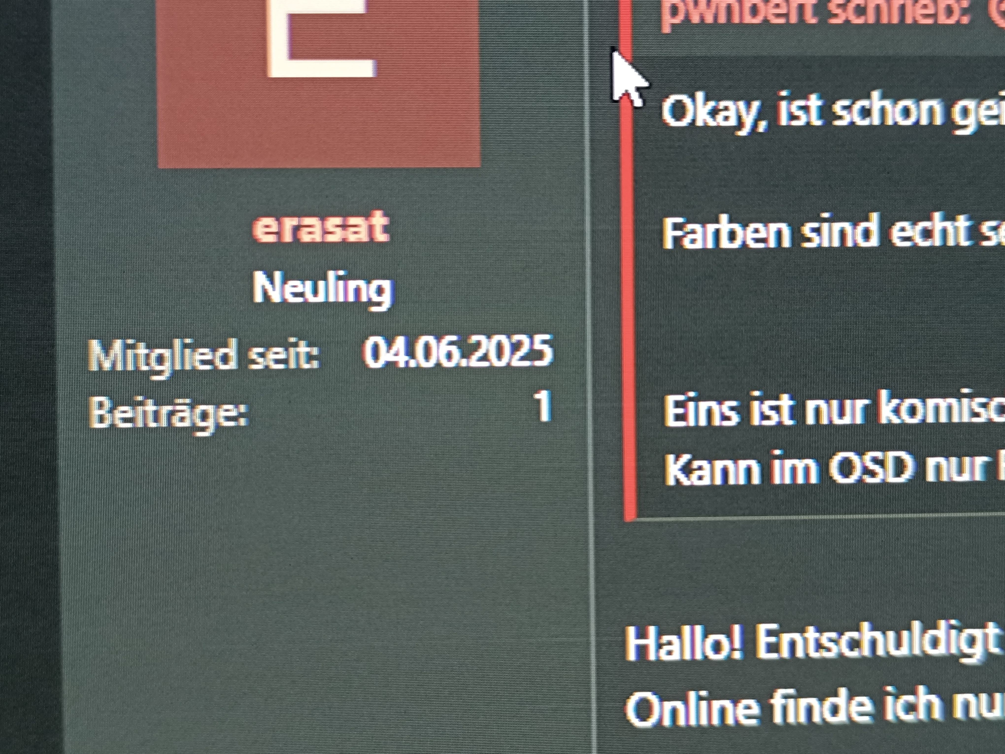

I tried to take a few pictures with my Xiamoi Note 12 (not the best for that purpose i guess).
It's not that great in 1080p, maybe in gaming (shooters...) it wouldn't matter.
Honestly i think that i'll never use that "feature"...
You press the lowest Button on the back of the screen and the mode switches.
Windows recognizes a "new" monitor, so it resizes all your windows and moves them (also a new position on a multiscreen setup).
If you switch back, the "new FHD monitor" is "gone" and the old one is back in its original place on a multiscreen setup.
I think that it's really a "gamer Feature", nothing for everyday use, not for me. I'm using a dual screen setup and I'm tabbing out of the games often to text etc., so that resolution switching is nothing for me.

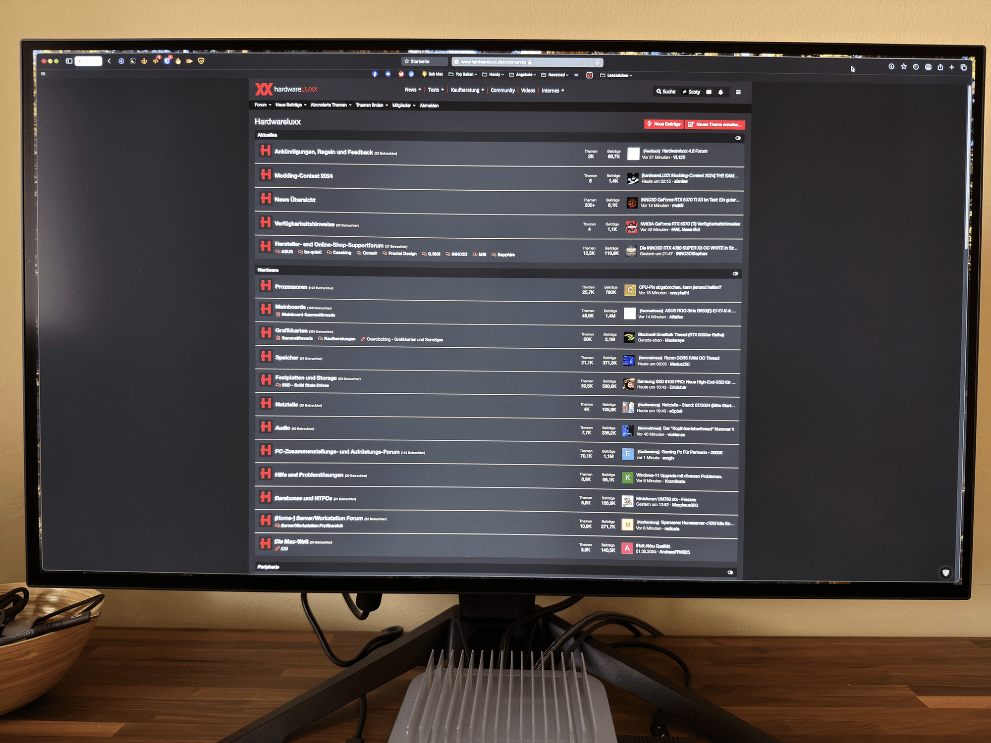

Guess not, i think they did some fast algorythm stuff to make it "better", but see the pictures yourself. They're not great but the best i can do with that cam.
And no, I didn't shake the camera, the FHD text has that strange... whatever it is called.

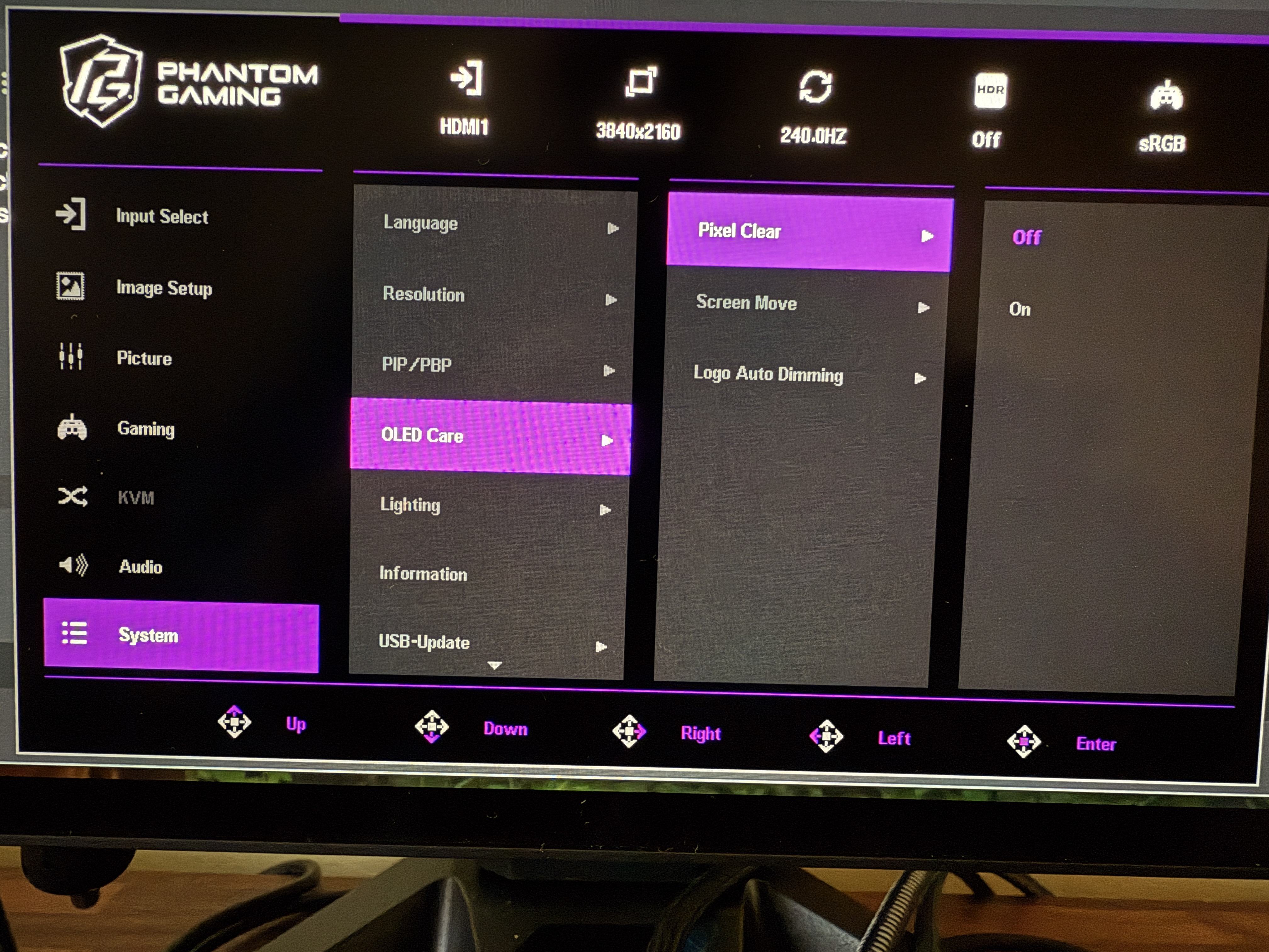

Good question, never recognized anything. There are no real settings and i think it's done after power-off.
OLED care features are fairly limited with only a pixel clean function, pixel shifter (screen move) and logo dimming available. We’ve seen more extensive OLED care options on some modern OLED screens in recent times, so these felt a little limited, but hopefully they should be adequate to mitigate the risks of image retention over time. ASRock confirmed to us that burn-in is covered under their warranty and we are just waiting for clarification on the warranty period.
So there is that "logo auto dimming" and "screen move" in the menu, default on.
There is also "pixel clear", default off. If you enable it, it asks you if you want to do it manually, so i guess you can't really turn it off and that option in the OSD is only a manual trigger for it. If you, it asks you to confirm and the screen goes back (i didn't wait for it to come back by now).
I used it for several hours (for sure more then 6) and there was never any kind of annoying care-feature popping up.
Thanks a lot! Indeed looks quite blurry which is disappointing since i'd really appreciate good picture quality in this mode too (and what a waste that it's not perfect!). But examining closely it might be doing the same thing as the LG - sharp vertically, blurry horizontally. The horizontal blur does look to be super strong here with that colored fringe which is weird, wonder if that could be limited to fonts, maybe exaggerating an artifact from ClearType? I'd hope so, having colored haloing like that in gameplay would be a notable image quality hit compared to just a bit of blur. Great to hear that the panel care isn't a bother.

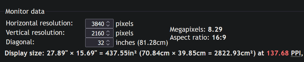

Because 1080p on 32" is blurry because only 69 PPI ( Pixel Per Inch )

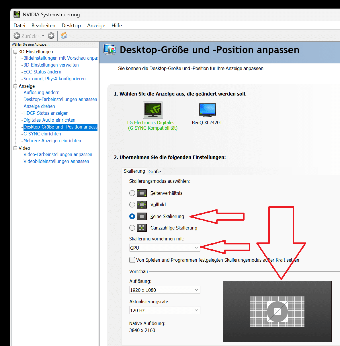

When you will have a sharp image on a 32" 4K Screen with the 1080p Dual Mode you need to do it without Scalling
Yes, good words.
Maybe. I can take a photo of a test-image (png, bmp?) later this weekend (not at home for a few days), if it would help you.
Hm, it's not that bad as the image looks. I think you wouldn't rellay recognize it ingame, not if you're playing fast. If you play a real fast FPS you quickly forget about the graphics, some fast 3d-realms shooters etc, after a short time you totally forget about that stone-age graphics.
No. Even low PPI could be sharp (maybe you would see stepped edges etc.). That horizontal blur has nothing to do with low PPI.
There shouldn't be any problem, 4k is exactly 2 times as high and 2 times as wide as FHD, so 4 Display-Pixels should show one Source-Pixel - without any fancy algorythms - you can clearly see, that this isn't the case.
This has nothing to do with the Idea behind the "Dual Mode".
Maybe thats the "price" of the 480Hz, some kind of insane "overdrive"?
Anyway, I'm not sure if that "Dual Mode" has any real relevance.
If someone really needs more then 240Hz (i can't imagine why), maybe a "real" high-fps gaming monitor would be a better choice (maybe 32" are also a bit to large for that purpose).
oh okay .. thats a new Info for me
On my 48" OLED 4K TV ( 92 PPI ) that i use as a PC Monitore is 4K ( 92 PPI ) massivly more shaper then 1080p on my 48" ( 46 PPI )
only when i use Borders arround the Screen so when i use "No Scalling" the 1080p is so sharp as 4K on my 48" 4K OLED
But hey when you say that low PPI so 48" 1080p ( 46 PPI ) for example as in my Case is also sharp then ok i belive you .. hmm or not :unsure:
jepp at least i dont need this Function ... and i am in the 80 - 120 FPS Range so the Dual Mode is for others.
Why?
The pixel of the text is white. The pixels of the background are dark grey (should be).
In 1080/480 the grey pixels left/right to the white ones aren't exactly that grey that they should be - thats no matter of the PPI.
