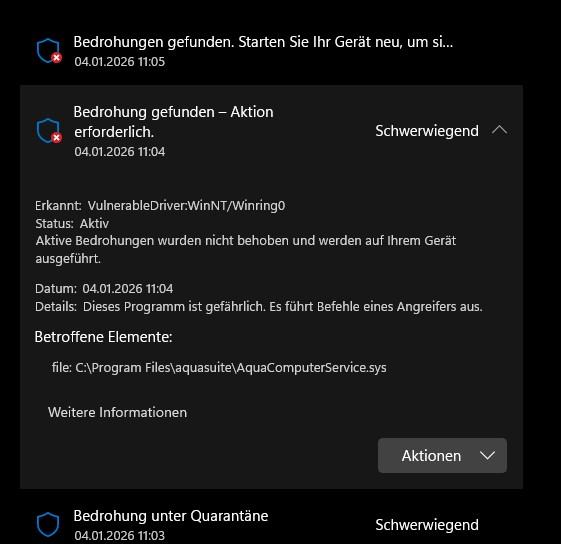

Ich habe bei mir dasselbe Problem mit einer 4090. Seit dem letzten Update von entweder L-Connect oder der Aquasuite kann ich die GPU-Leistungsaufnahme mit der Aquasuite nicht mehr auslesen, die Option ist im Hardware-Monitor einfach weg. Jemand eine Idee dazu?
Edit: Mit dem heute erschienenen Aquasuite-Update geht's vorerst wieder. Mal sehen wie lange.

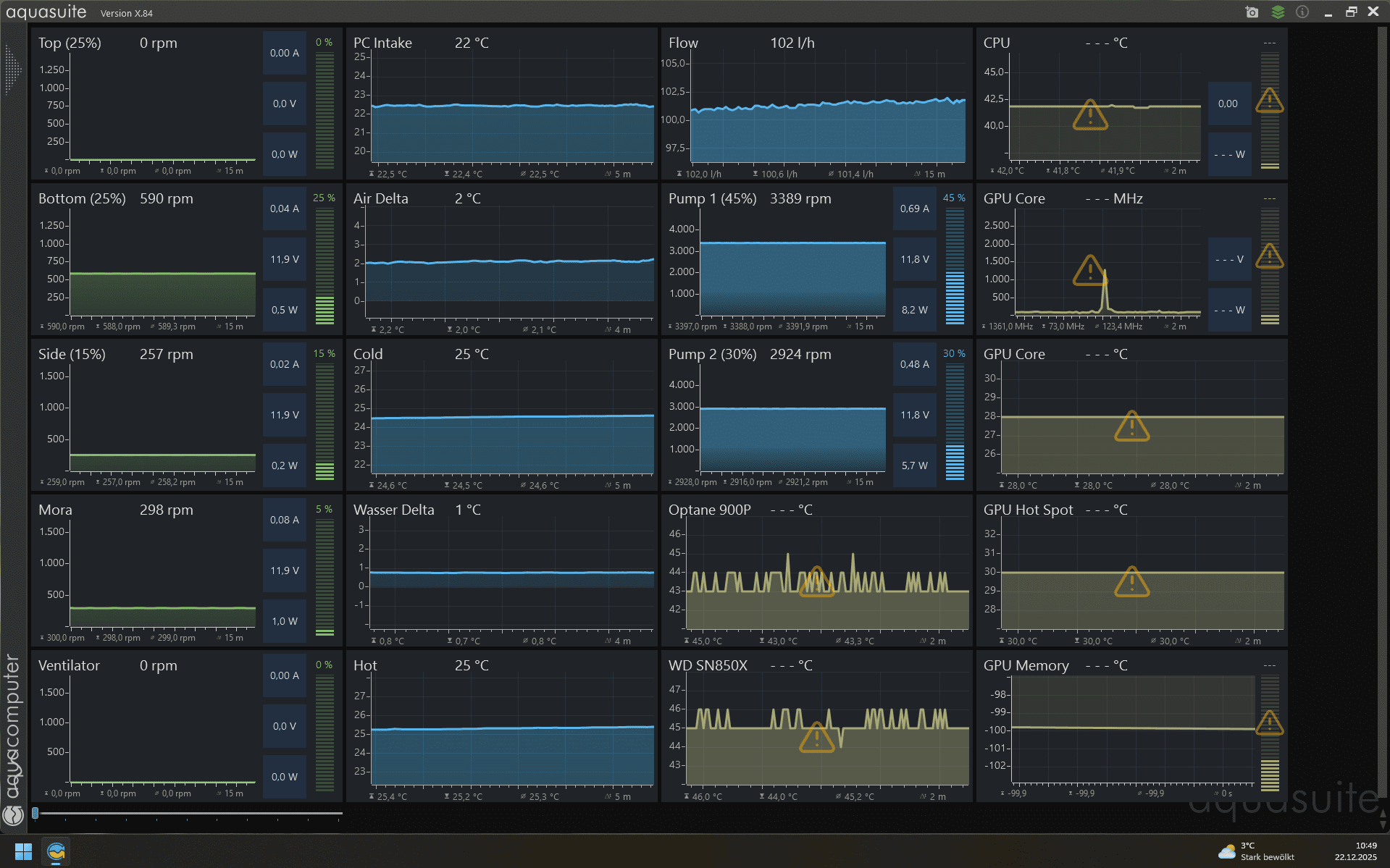

Ein Problem will ich noch ansprechen, bei der Gelegenheit, mit eurer Softwareswuite.
Ich habe immer ein Problem mit dem Plazieren der Sensoranzeigen auf einem zweiten Bildschirm da eure virtuelle Anzeige beim Arangieren nicht die tatsächliche Bildschirmgröße darstellt und die Position in der Virtuellen Anzeig nicht mit der tatsächlichen Anzeige im Bildschirm übereinstimmt, nach dem aktiv schalten.
Das ist immer ein irwitziges hin und herr schieben bis es endlich auf dem Bildschrirm an der richtigen Stelle sitzt. Oder ich kapiere nicht wie das zu funktionieren hat...;)
Das passiert in der Regel dann, wenn deine Bildschirme unterschiedliche Skalierungseinstellungen nutzen. Das ist ein Problem, dass schon seit Ewigkeiten existiert und in der Funktionsweise des .NET Framework begründet ist. Das ist zwar lösbar aber soll zusammen mit weiteren notwendigen Änderungen erfolgen, deren Umsetzung sehr viel Zeit benötigt...
