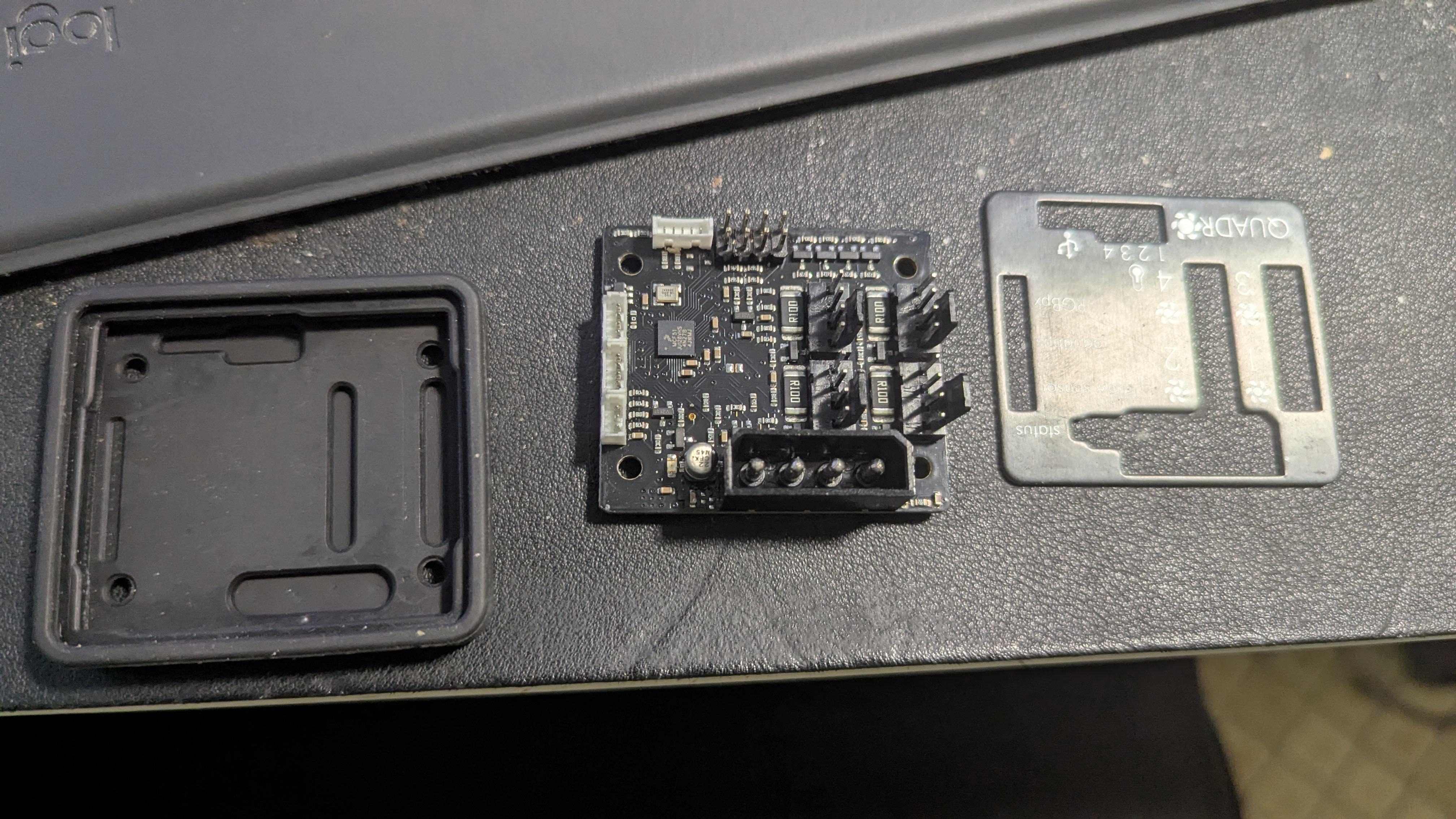

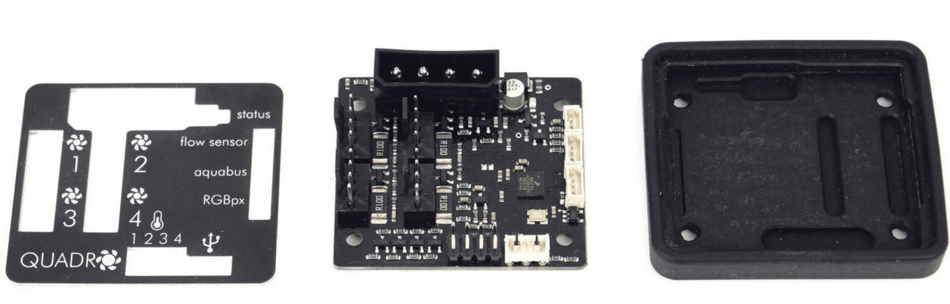

HWL hatte den quadro vor 6 Jahren mal in einer News gehabt und daher das bild mir mal genommen.
alleine die platine ohne rückseite ist schon super filigran und ich kann mir da vorstellen, wenn man die schraube zu tief von unten geschraubt dass man dann in die platine kommt. Mein letzter Quadro hat mal kurzzeitig aquacomputer ultra dp clear bekommen und selbst ein kurzes bad in Isopropanol und tagelanges trocken konnte den Kerl nicht mehr zum leben erwecken. Eine schraube hat da schon mehr "macht" aufgrund der Spitze die auf die Platine trifft

Was sein kann, dass die spitzen unten an der Platine durch den Gummiteil gehen und ggf. auf Metall geschraubt werden.
bedeutet, dass gute filigran ist...dass man aufpassen muss.
weil schmeißt ja auch nicht eine vase einfach so in den schrank, sondern stellst sie rein
das bedeutet je dünner das die struktur je vorsichtiger ist man (in der regel)

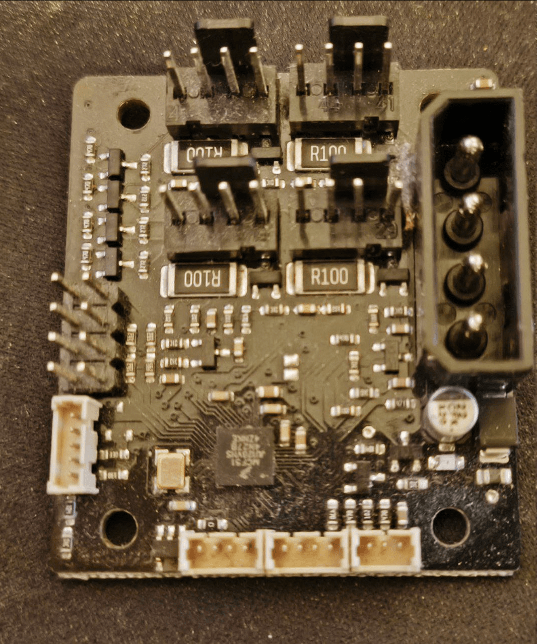

Der Molex Power Stecker war bei mir mindestens einmal der Grund für das ableben eines Quadros.
Diese Stecker sitzen manchmal so hart, dass man beim Versuch den Stecker abzuziehen das Quadro schrottet.
imho ist dies auch das aller größte Manko.

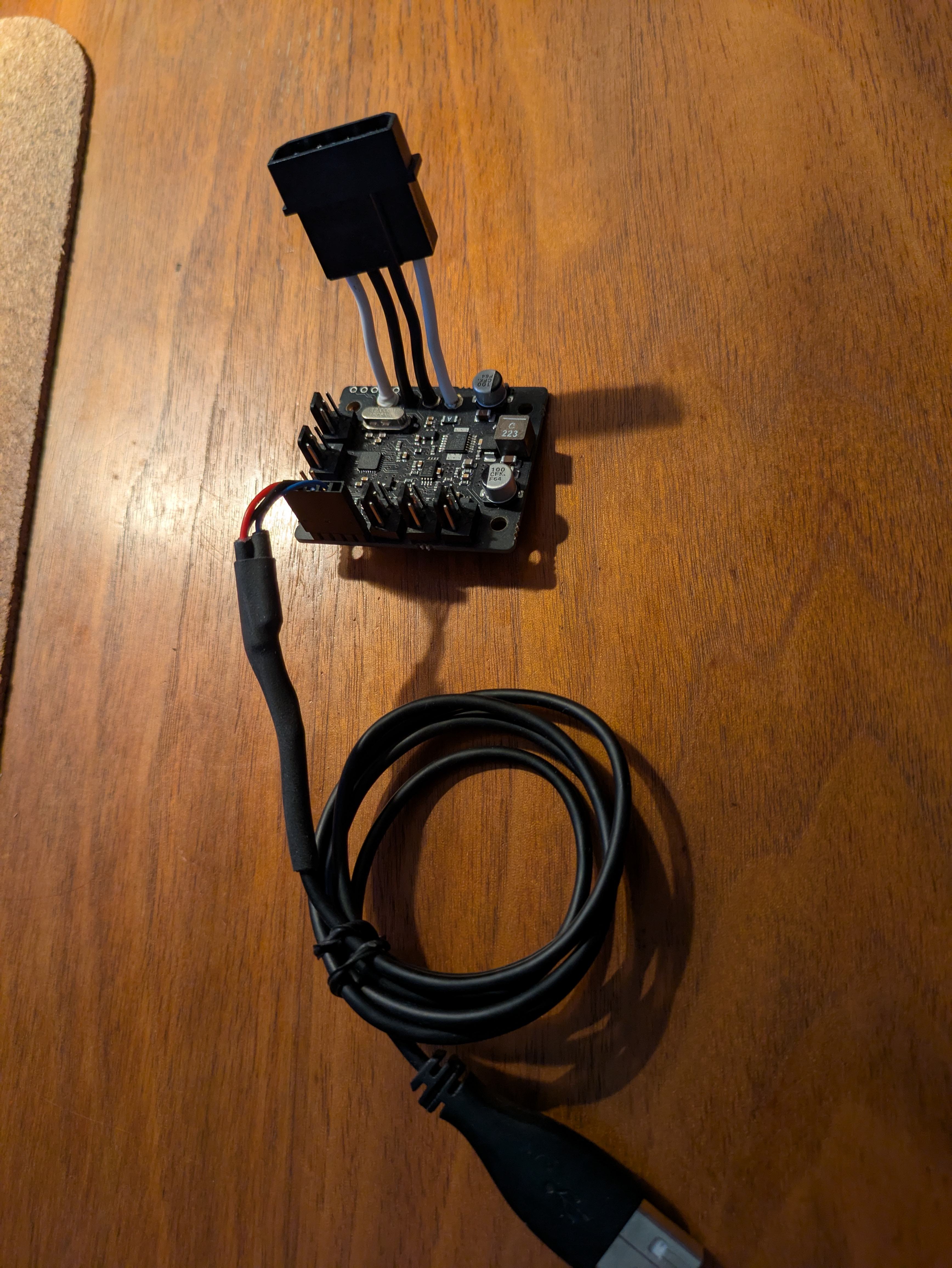

Ich hatte mir nachher die Molex Buchsen vom PCB gelötet und vier kurze, flexible und isolierte Drähte dazwischen gesetzt. Das funktioniert nun stressfrei, ohne Angst haben zu müssen, dass man beim Stecker Abziehen etwas kaputt macht.

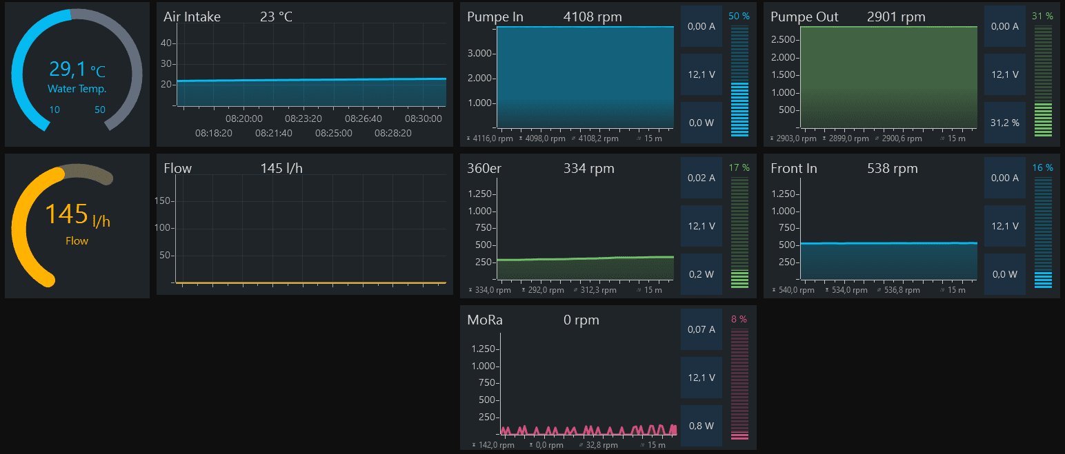

Habe jetzt zwei DDCs mit einem Dualtop am OCTO. Kann ich die eine der anderen automatisch an RPM anpassen?
Eine ist eine EK 3.2 und die andere eine Xylem 4.2, gibt große Unterschiede %PWM zu RPM. Bei der end RPM sind sie ähnlich.

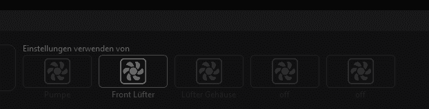

Hey schau mir hier unter dem Punkt Modus. Das sind bei mir zwar Lüfter aber ob Lüfter oder Pumpe ist ja egal. Optimalerweise sollte die gleichbleibend laufen. (Lebensdauer.) also ein fester Wert. Wenn die RPM dauernd hin und her schaltet ist das langfristig nicht optimal. Ich habe meine Pumpe Kurvengeregelt.
niedrige Einstellung für alltag und max für gaming mit na steilen Kurve zwischen den Werten. Muss man ausloten das die um den Punkt nicht dauernd hin und her schwankt. Über 100 Liter / H ist der Temperturgewinn eh minimal.
Da gleicht sich nur die %PWM an. Bin aber davon abgekommen, die beiden gleich schalten zu wollen.
Versuchs doch über den Kuvenregler die Kennlinie abzubilden. Das heist bei 25 grad hat halt die eine Pumpe x Prozent die andere y %.
Muss man halt ausloten. Bis aufs letzte Rpm wirste das aber nicht hinbekommen aber wäre ne Annäherung. Vielleicht würde es auch noch über einen virtuellen Sensor gehen den man sich im playground zusammenbastelt. Man gaukelt der einen Pumpe einen an die Kennlinie gekoppelten Temperaturwert vor.

Im WaKü Thread habe ich erfahren das unterschiedliche Pumpen UPM oft die besten/leisesten Ergebnisse liefert.
Aktuell läuft es so sehr leise:

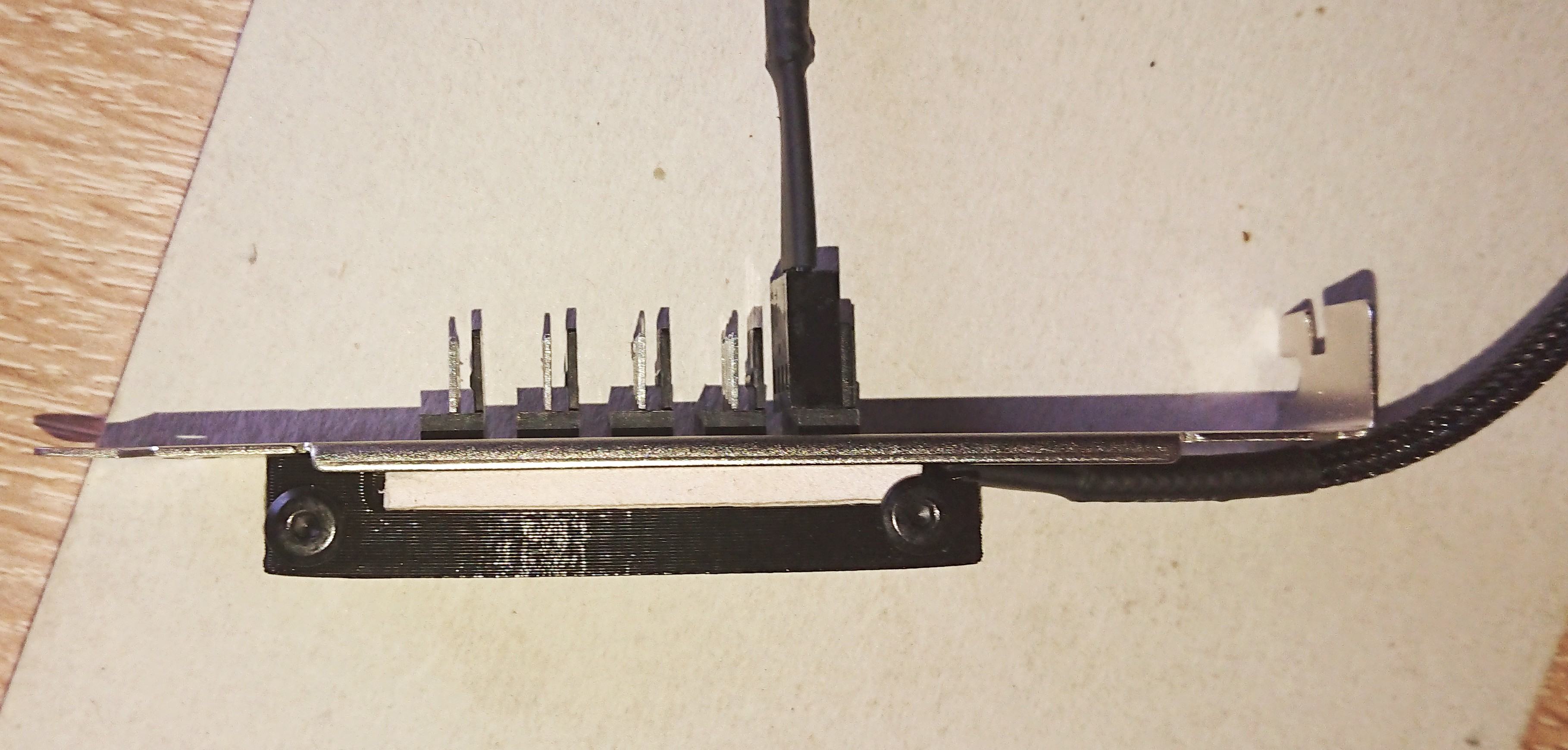

Besteht die Möglichkeit das der Quatro Strom über die Befestigungsschrauben bekommt und dadurch abraucht?
Da ich vorher den nur mit 2 Schrauben an einer selbst gedruckten Halterung(PLA) und diese mit Klettband am Gehäuse festgemacht habe. Bis dahin funktionierte er. Jetzt habe ich eine Neue mit 4 Mutter die teilweise in der Halterung eingelassen sind, das heißt sie liegen am Gehäuse an und könnten Strom leiten.
kann natürlich sein, was aber ja bedeuten würde dass ein grundsätzliches & deutlich größeres problem besteht, welches für alle komponenten gefährlich ist: das gehäuse bekommt von irgendwoher strom und leitet.

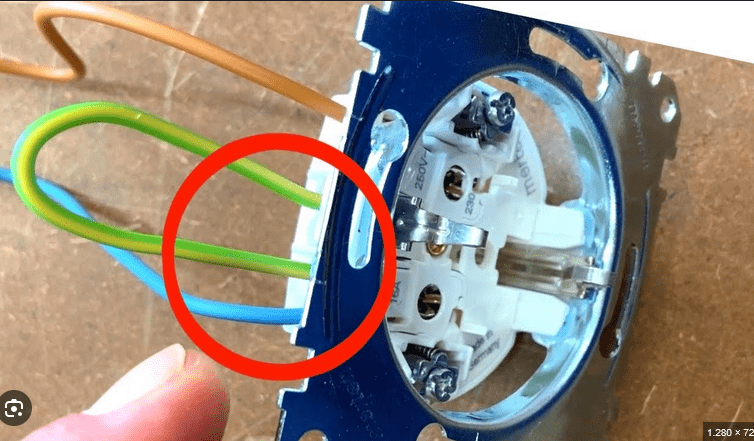

Hast du Klassische Nullung im Haus? Schau mal, ob die Steckdose, an der er steckt, geerdet ist.
Bekommst dann, wenn die Nullung vergessen wurde (in meiner Erfahrung, ich nix Elektriker) 120V Potenzialausgleich, aber ohne viel Strom dahinter.
Geerdet heißt über Schutzkontakt? Dann nein das Netzteil von Hub hat den Eurostecker ohne Schutzkontakt
Die Steckdose selber.
Da bekommst du dann sowas zu gesicht:
Blau (Null) ist mit dem Schutzkontakt verbunden.
Wenn du eine Steckdose hast, bei der die Nullung (nur in alten Häusern vorzufinden) nicht gemacht wurde, kommt so ein Salat heraus.
In moderneren Häusern hast du immer drei Leitungen, eine für PE/ Erde.
Könnte natürlich auch dein Hub sein oder dessen Netzteil.

Ich glaube den Übeltäter gefunden zu haben es ist ein Lüfterhub den ich für die 3poligen Lüfter benutzt habe den ich aber am Mainboard angesteckt habe. Die Platine lag ohne Isolation an der Slotblende. Nach langen Suchen habe ich herausgefunden wenn ich den Lüfterhub außerhalb benutzte geht er und Lüfter, sobald ich den an das Gehäuse halte geht die Drehzahl des Lüfters um zweidrittel zurück, seit dem ich den Lüfterhub ordentlich isoliert habe geht alles. Das beste ist den Quadro ordentlich isolieren oder hoffen das man keine anderen Ströme auf dem Gehäuse hat.

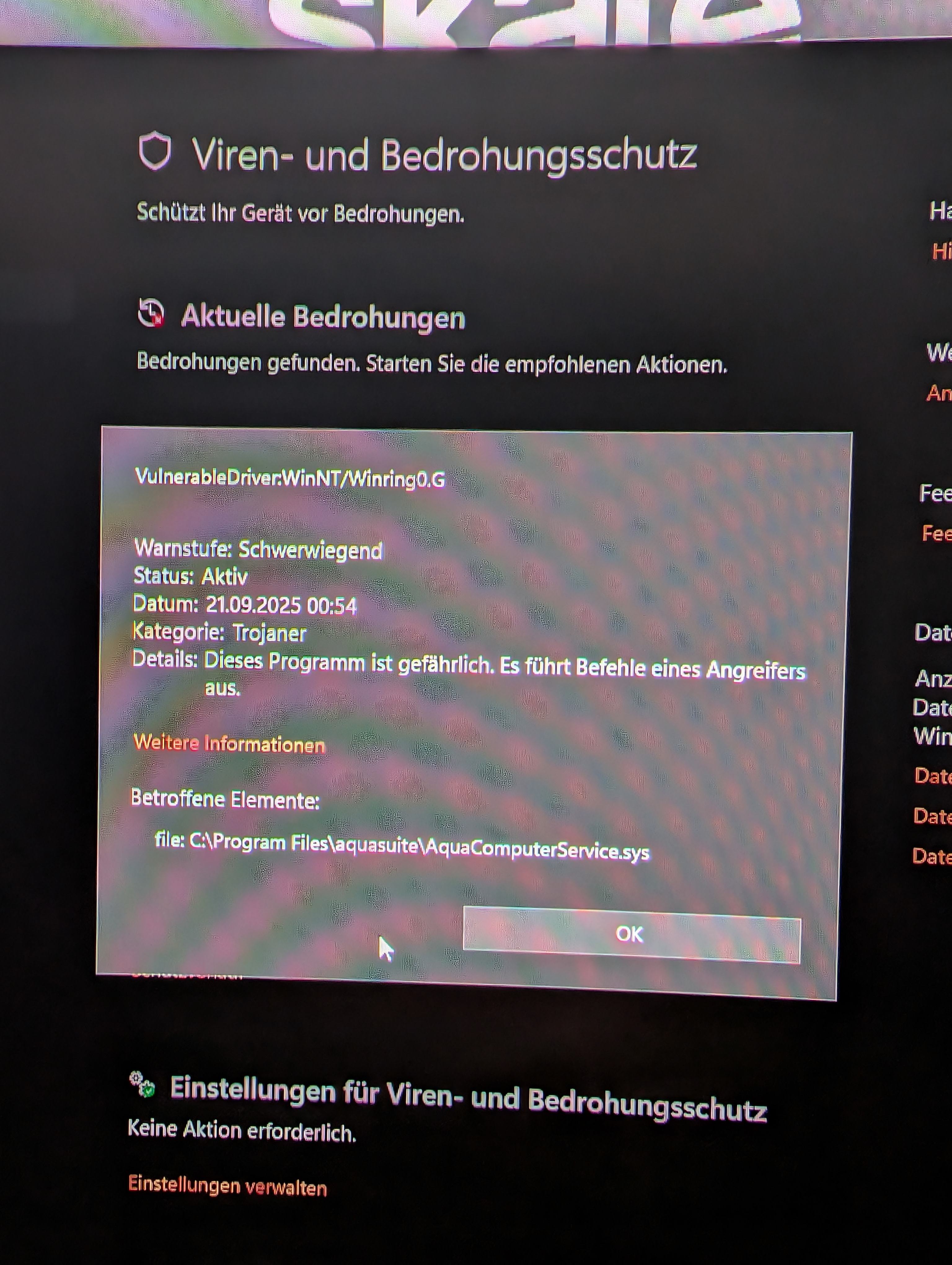

hat bei mir auch gemeckert wegen dem Virus. Habs als false Positiv durchgewunken und seitdem läufts.
Schon mal jemand gehabt?
heute ist mir aufgefallen das die CPU-Temp nicht mehr angezeigt wird.
beim nachschauen gesehen dass das komplette Mobo im AC Hardware Monitor fehlt.
jemand eine Idee wo ich hier ansetzen kann.
oder hängt das auch mit der Virenmeldung zusammen?
GPU, Platten usw. sind vorhanden.
€dit: jupp, war die Virenmeldung. Scheinbar meinte Windows 11 Defender die zuvor erstelle Ausnahme gilt nur bis zum Reboot.
