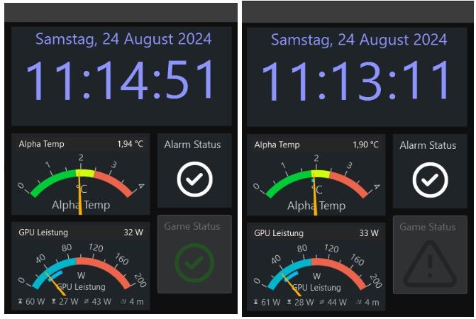

Die Doppelpunkte habe ich als Hintergrundtext gleiche Farbe und Größe hinbekommen.
Bei meiner Programmiererei anno dazomal hat man ein Textfeld genommen und dann die Felder rein copiert die man ausgeben wollte. Ob das heute auch noch so funktioniert weis ich nicht.
wenn jemand Interesse hat:

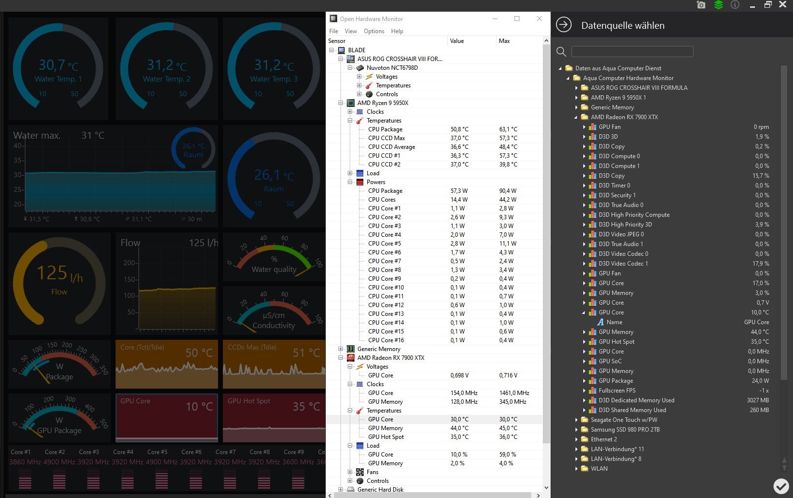

Seit kurzem wird mir in der Aquasuite X.79 ein falscher Wert bei der GPU Core Temperatur ausgegeben.
Hat jemand eine Idee woran das liegt und was ich da machen kann?

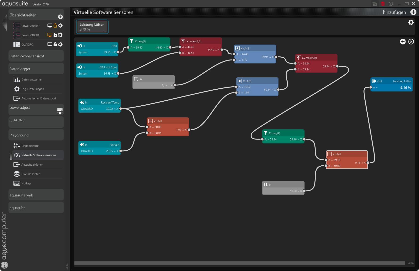

Habe gerade meine Quadro mit einem kleinen Programm ins Rennen geschickt.
Der Obere Teil soll Graka und CPU absichern wenn Sie plötzlich zu warm werden. Benötige ich wahrscheinlich nicht wirklich aber bei 600W geh ich lieber auf Nummer sicher
Um so höher die Rücklauf Temp und um so größer der Unterschied zwischen Vor und Rücklauf um So größer die Leistung der Lüfter.

wofür ? :unsure:
logge deinen durchfluss/in und out wärme -> und stell danach deine fans ein. so kannst du dir diese formel quasi sparen. und mit dem richtigen kabel könntest du dir dann noch ein shutdown basteln wenn die wassertemperatur zb über 55grad steigt oder der durchfluss auf 0 sinkt.

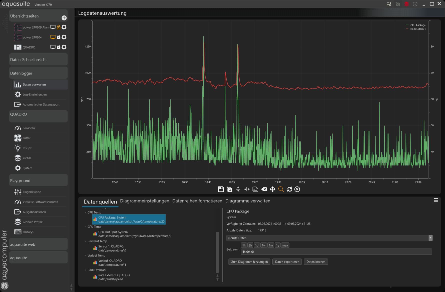

Heute wieder erlebt das die CPU innerhalb von paar Sekunden bis auf 60° hoch pfeift das sogar die Pumpe, die auf MB steckt und von der gesteuert wird, auf 100% hoch geht(sonst 70%), meine Steuerung hat wunderbar reagiert und hat selbstständig die Lüfter hoch und wieder runder getourt der Anstieg von Vor und Rücklauf war minimal

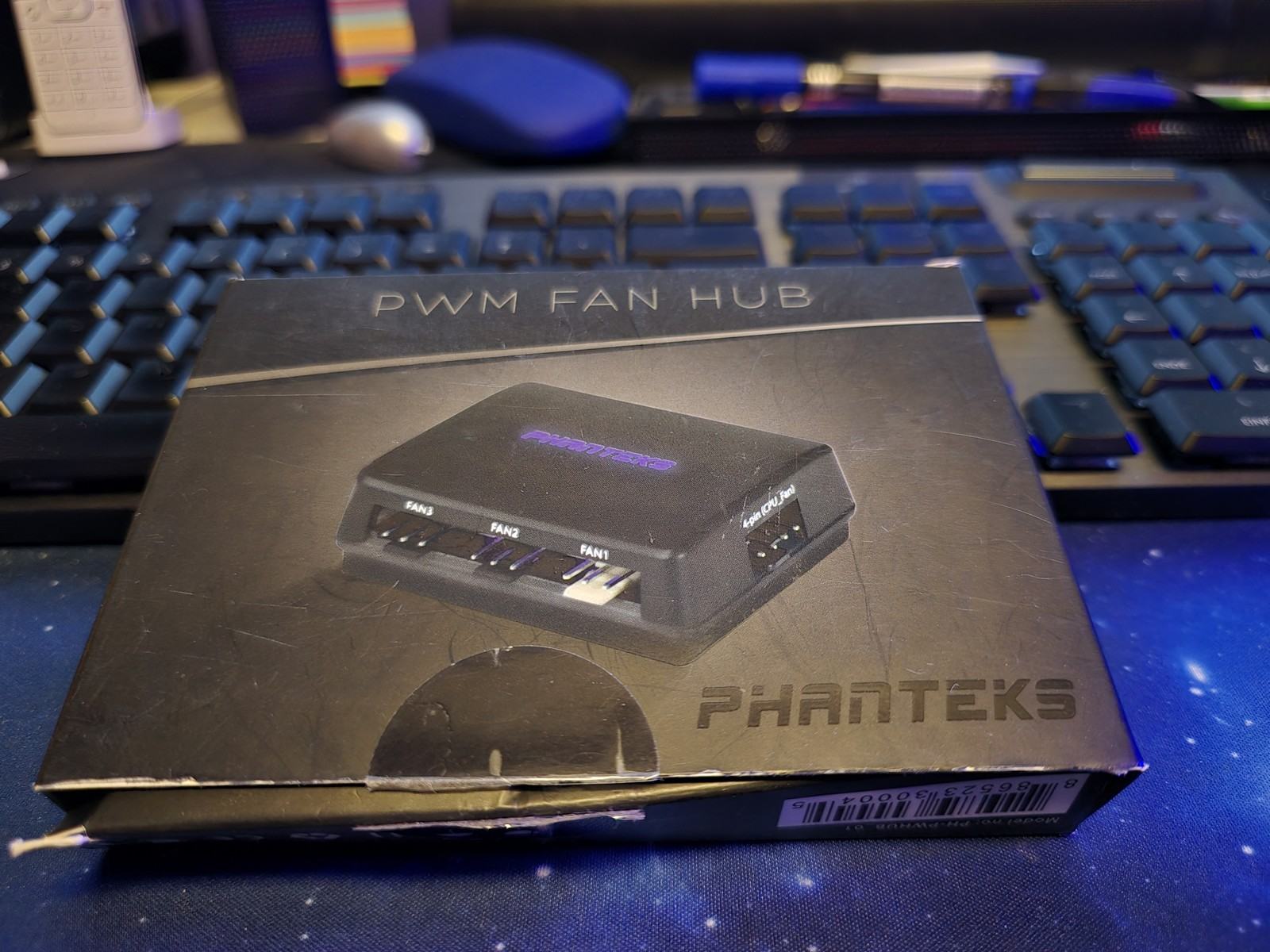

Phanteks hat da einen Fan Hub. Mit dem kannst Du 3 Pin Lüfter über PWM steuern. Für kleines Geld kannste den haben. Ich brauche den nicht mehr. Ist im übrigen neu und ungenutzt.
Danke für dein Angebot, ich wüsste nicht wo ich den extern verstecken soll
Ich muss ja nur überbrücken bis ich das zweite Kabel gelegt habe.

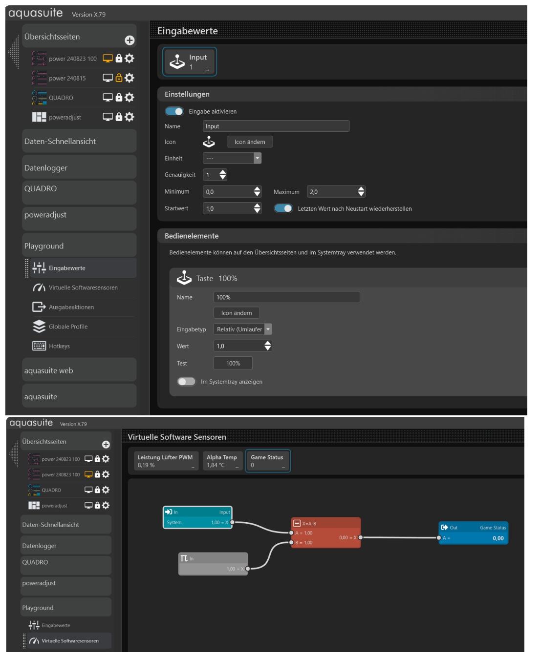

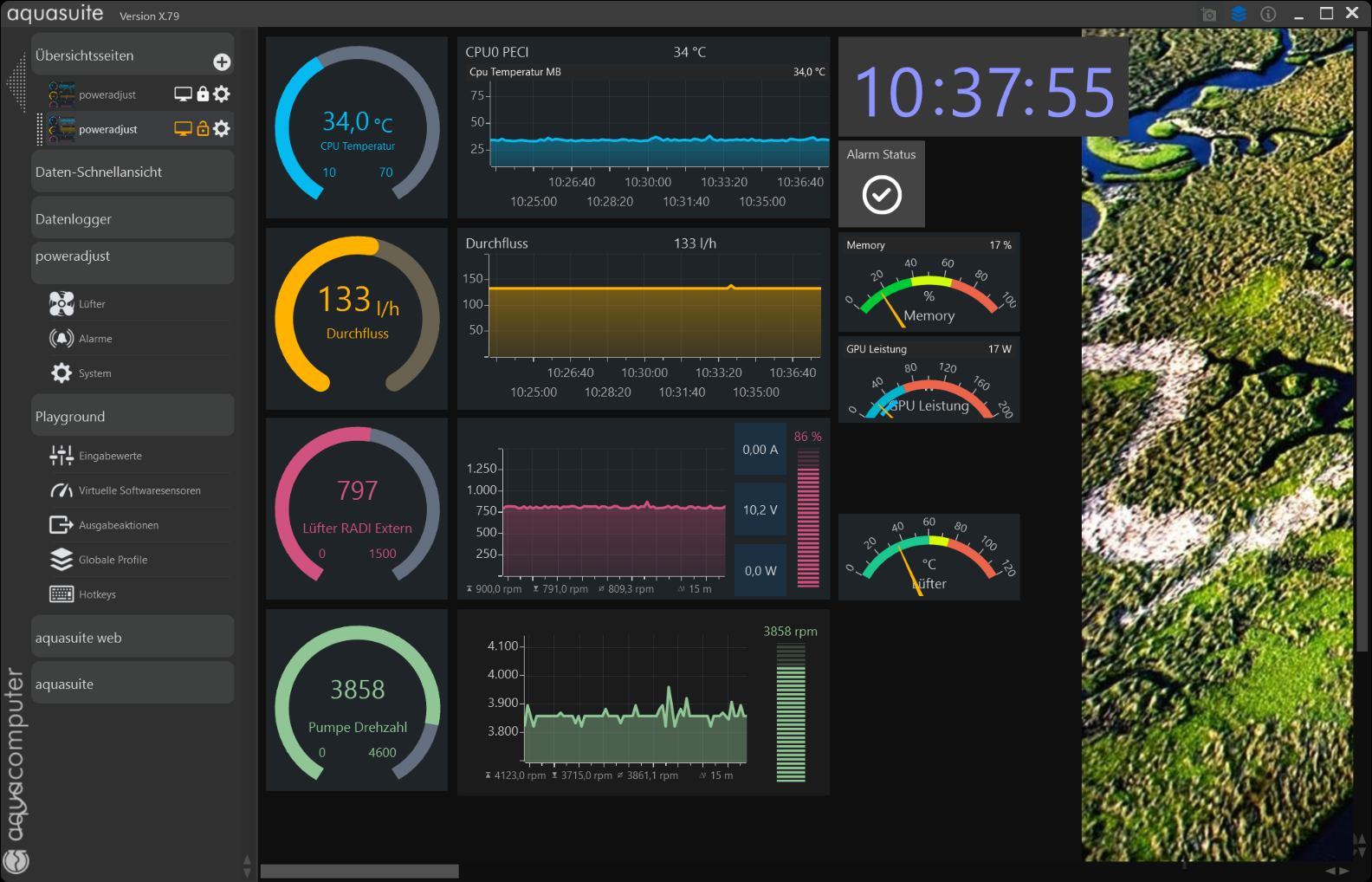

Habe mir einen Schalter gebastelt der beim Mouse druck einmal 0 und beim nächsten eine 1 ausgibt
Bei der Darstellung gibt es Probleme mit den Symbolen darum wurde das Warnzeichen schwarz gemacht
Wenn jemand Interesse oder Probleme damit hat oder mehr wissen will, einfach mal melden.

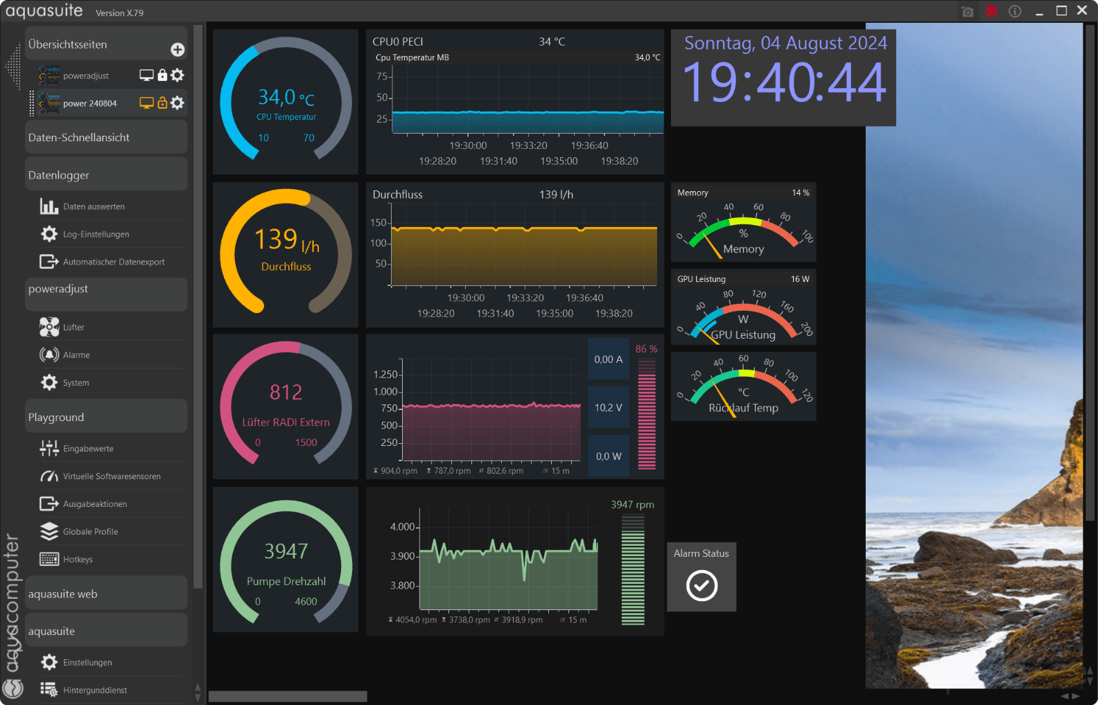

Braucht man beim Quadro zwingend die Aquasuite um Temperatur und Durchfluss auszulesen? Oder werden diese Werte auch von HWinfo ausgelesen?
HWinfo hat auch die Werte
An sich langt es, dass das gerät einmal eingerichtet wurde und die Sensoren als Quelle festgelegt sind.
Danach sollte der Quadro/ Octo autonom, laufen und die Werte in HWInfo und Co auslesbar sein.

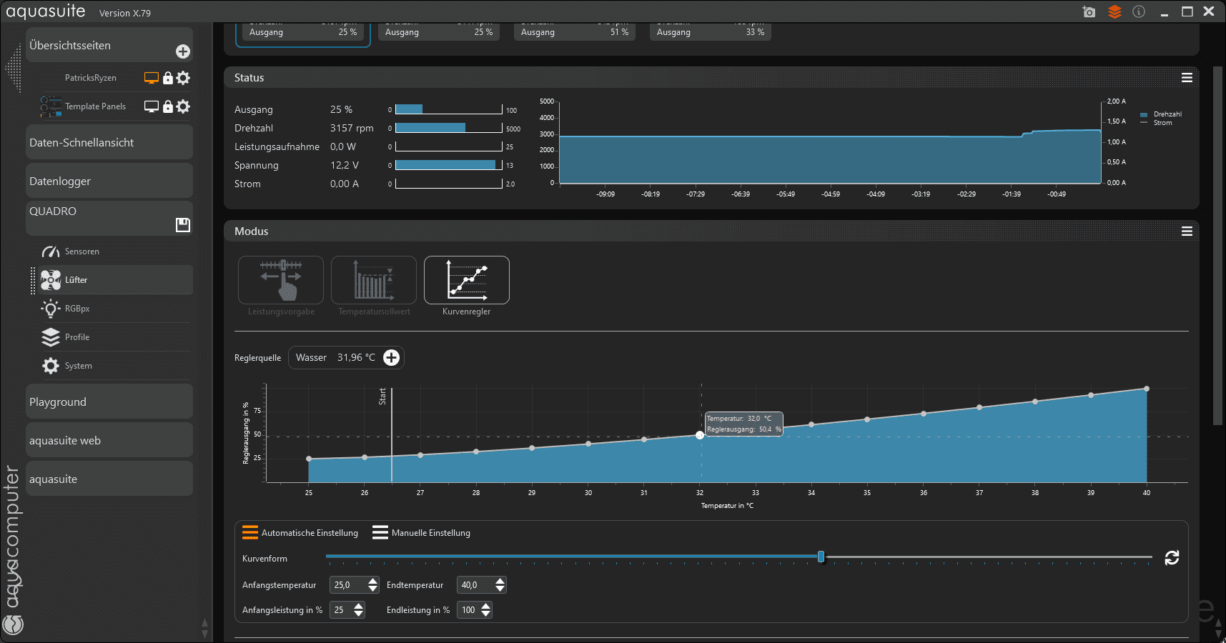

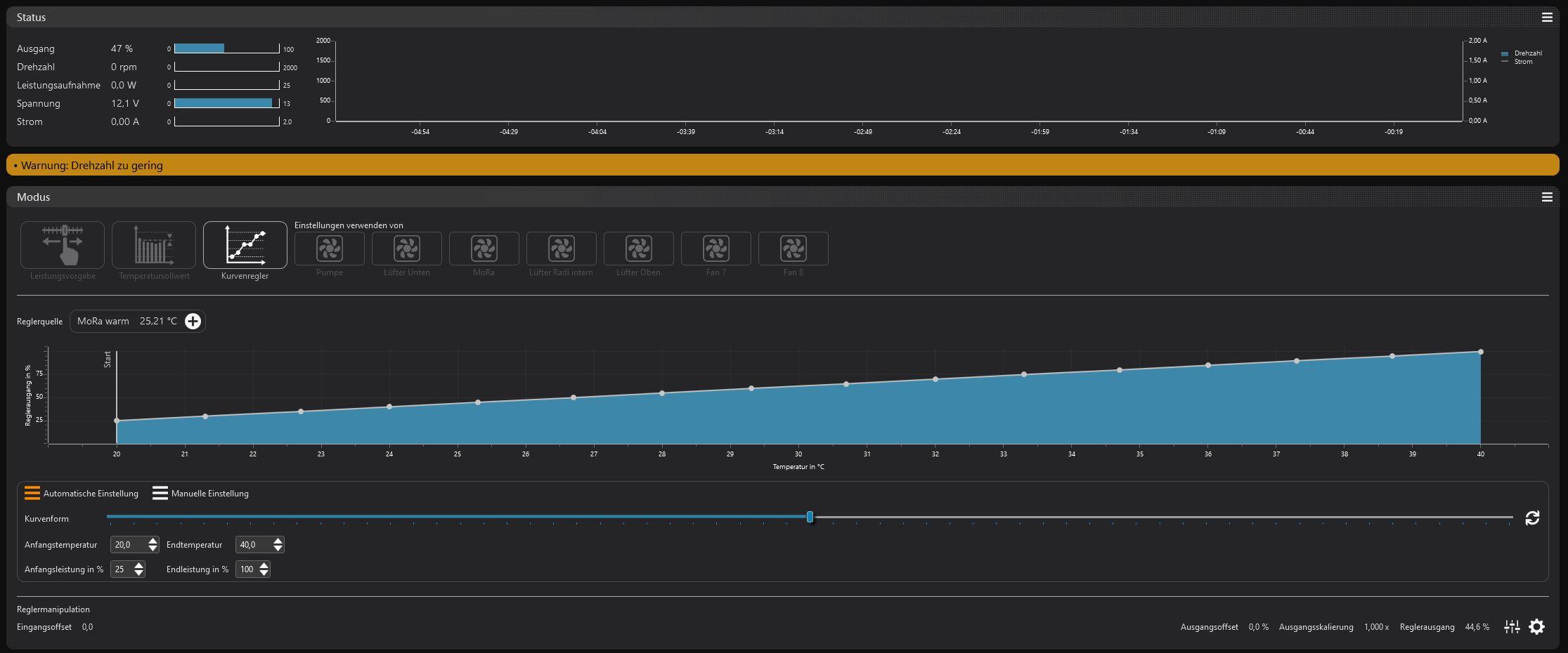

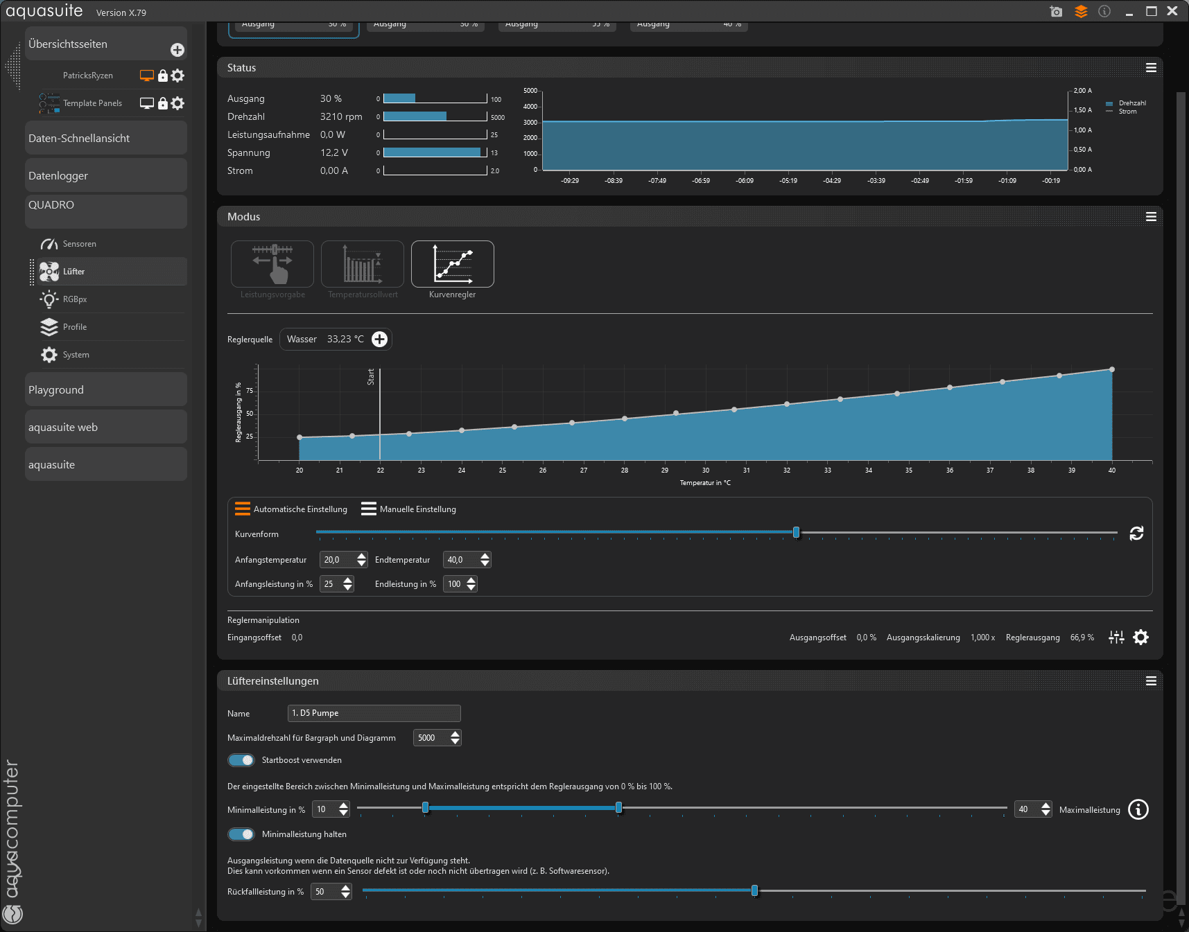

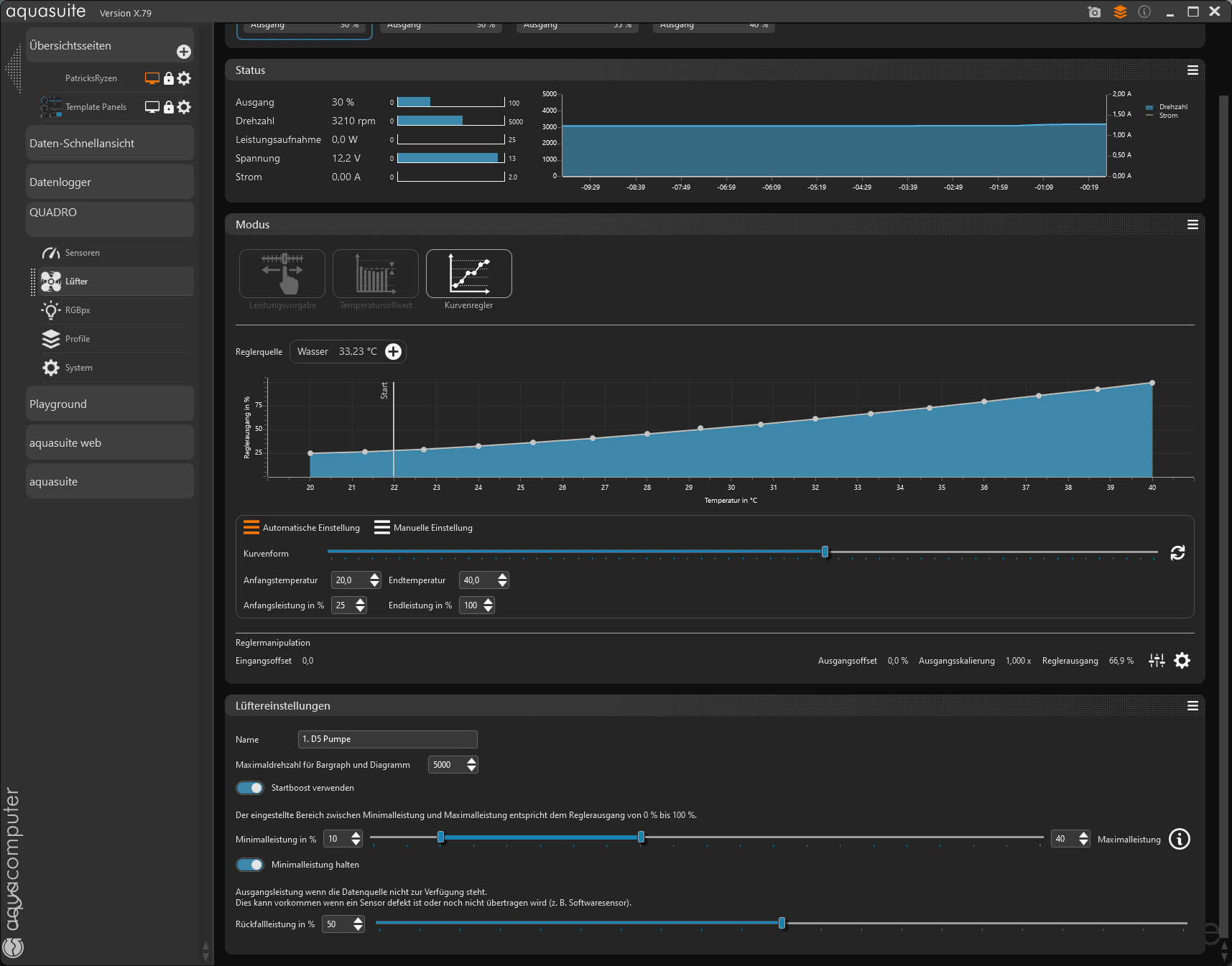

Was habe ich denn bei meiner Regelung der D5-Pumpe falsch eingestellt?
Ich verstehe die Kurvenregelung so, dass ich bei 32°C Wassertemperatur die Pumpe mit 50,4% regele.
Bei der Ausgangsleistung stehen aber zu dem Zeitpunkt aber nur 25%.
Die 2. D5 wird nach der ersten D5 geregelt.

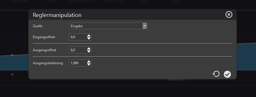

Hast du vielleicht noch einen Ein- oder Ausgangsoffset bzw. Skalierung eingestellt (2. Bild)?
Ich habe es mal testweise mit einem ungenutzten Kanal nachgestellt, bei mir geht es so.
Hmm, steht auf den selben Werten wie bei dir.
