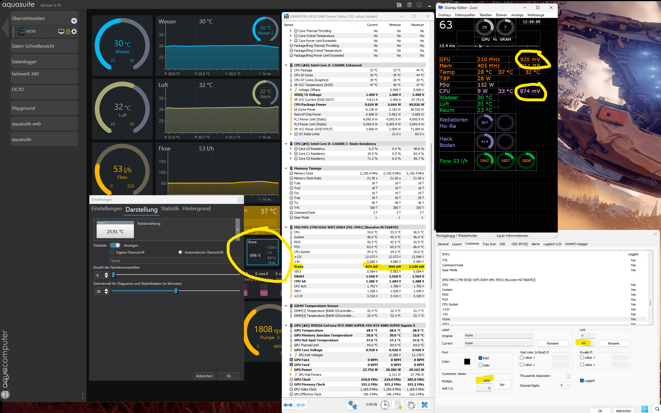

Hey,
um die Spannungen von GPU und CPU im RTSS-Overlay gleichermaßen in Millivolt statt Volt angeben zu können, habe ich die Ausgabe von Vcore in HWiNFO angepasst (Wert ×1.000, Einheit umbenannt). Das passt auch fürs RTSS-OSD. In der AS-Übersichtsseite wird aber weiterhin die Einheit V ausgegeben, obwohl die Datenquelle ebenfalls Vcore in HWiNFO ist. Warum und wie kann ich das ändern?
Sieht ganz danach aus, dass die aquasuite von HWiNFO den manipulierten Datenwert (Zahl) erhält. Demnach müsstest du im Playground den Wert über einen virtuellen Software-Sensor erst wieder auf Millivolt ummünzen.
Danke. Ich hab mir jetzt anders geholfen – die Default-Einstellung von HWiNFO wiederhergestellt und die Änderung dort gemacht, wo sie verlangt wird: in den Datenquelleneinstellungen des RTSS eine Korrekturformel gesetzt. Somit kann die AS die HWiNFO-Originaleinheit "V" verwenden.

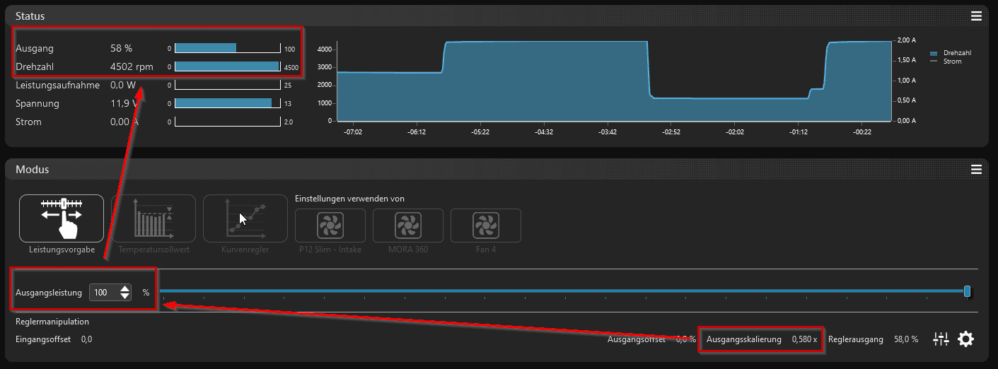

Hi
ich steuere eine DDC 4.2 über ein AC Quadro und mir ist aufgefallen, dass die volle Drehzahl der Pumpe (4500 RPM) bereits ab 58% Lüfterausgang des Quadro anliegt. Ich steuere die Pumpe über einen fixen Regler-Ausgang. Wie kann ich die Funktion Eingangs-/Ausgangsoffset am Besten nutzen, sodass die volle Drehzahl der Pumpe auch erst ab 100% des Reglerausgangs anliegt?
VG
Ich habe genau die gleiche Pumpe mit dem gleichen Phänomen. Leider ist der Rechner gerade außer Betrieb. Unter 40% etwa liegt auch immer schon die Mindestdrehzahl an.
Wenn ich mich korrekt erinnere, konnte man den Regelbereich des Ausgangs am Aquaero gesondert von dem Regelungsmodus einstellen. Ich meine, dass ich das genau so nicht im Octo gefunden hatte, und es die Regelungsmöglichkeiten zusammengefasst wurden, vielleicht verbirgt sich hier noch etwas in den Einstellungen (Zahnrad unten rechts). Aber der Octo hängt bei mir auch am Aquabus.
Ist bei meiner DDC auch so, war mir bisher aber egal.
Vielleicht beschäftige ich mich die Tage mal damit.
Darf ich hier bitte eine technische Frage stellen? @Shoggy ?
Was passiert mit einem High Flow LT welcher versehentlich mit 12V vom MoBo betrieben wird? Grillt es dabei den Hall-Sensor?
@RedF @Brighton
Hab es mir gestern Abend angesehen, war letztlich ganz einfach. Bei mir läuft die DDC4.2 auf 58% PWM-Reglerausgang bei 100% Drehzahl (4500 RPM). Ich habe die Ausgangsskalierung des Quadro auf 0,58 gesetzt, das hat zum gewünschten Ergebnis geführt. Jetzt entsprechen 100% Reglerstellung in der Aquasuite nur 58% des PWM-Signals, sodass genau 100% Drehzahl an der DDC erreicht werden (4500 RPM).

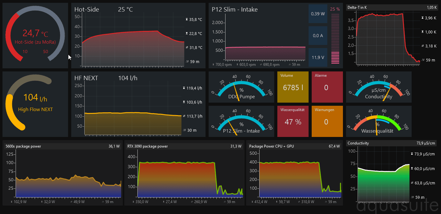

Hallo zusammen,
beobachtet ihr eigentlich auch, dass laut HighFlow Next die Leitfähigkeit vom DPU sinkt, sobald dieses erwärmt wird? Den HFN habe ich Anfang Mai verbaut und in dem Zuge direkt die komplette Flüssigkeit getauscht, nicht verdünntest, klares DPU. Wenn das DPU ~1 Stunde mit 400 Watt aus CPU+GPU auf gut ~36°C aufgewärmt wird, sinkt laut HFN die Leitfähigkeit auf 60 µS/Cm. Bei kaltem DPU (~26°C) soll die Leitfähigkeit bei 75 µS/Cm liegen. Entsprechend springt die Wasserqualität von 80% (grüner Bereich) auf ~47% (gelber Bereich).
Allgemein finde ich deinen Wert schon hoch.
Meiner ist (im Idle) bei 19µS/cm und mein DP Ultra (unverdünnt) habe ich jetzt bestimmt schon 1,5 Jahre im System drin.
Finde ich auch sehr ungewöhnlich, bzw stimmt da evtl. was nicht. Meine zwei Systeme laufen mit ca. 3 Jahre altem unverdünntem DPU meist 24/7 mit F@H durch. Im Sommerhalbjahr Wasser daher fast durchgehend 36-38 Grad, im Winter 32-34 Grad. Wasserqualität steht wie festgenagelt bei 100%, die Conductivity immer zwischen 10 und 20.
Ist bei mir ähnlich wie bei dir, wert sinkt bei mir bei wärme auch etwas.
Um mal einen Vergleich zu haben.
Bei unserem Labor Ionentauscher ist die Skala bis 10µS/cm grün, also das Wasser "Salzfrei".
Dann frage ich mich, warum ich so hohe Werte habe. Den 5L Kanister DPU habe ich erst im Mai 2024 bei AC direkt gekauft, um den Loop nach Installation des HFN befüllen zu können.
