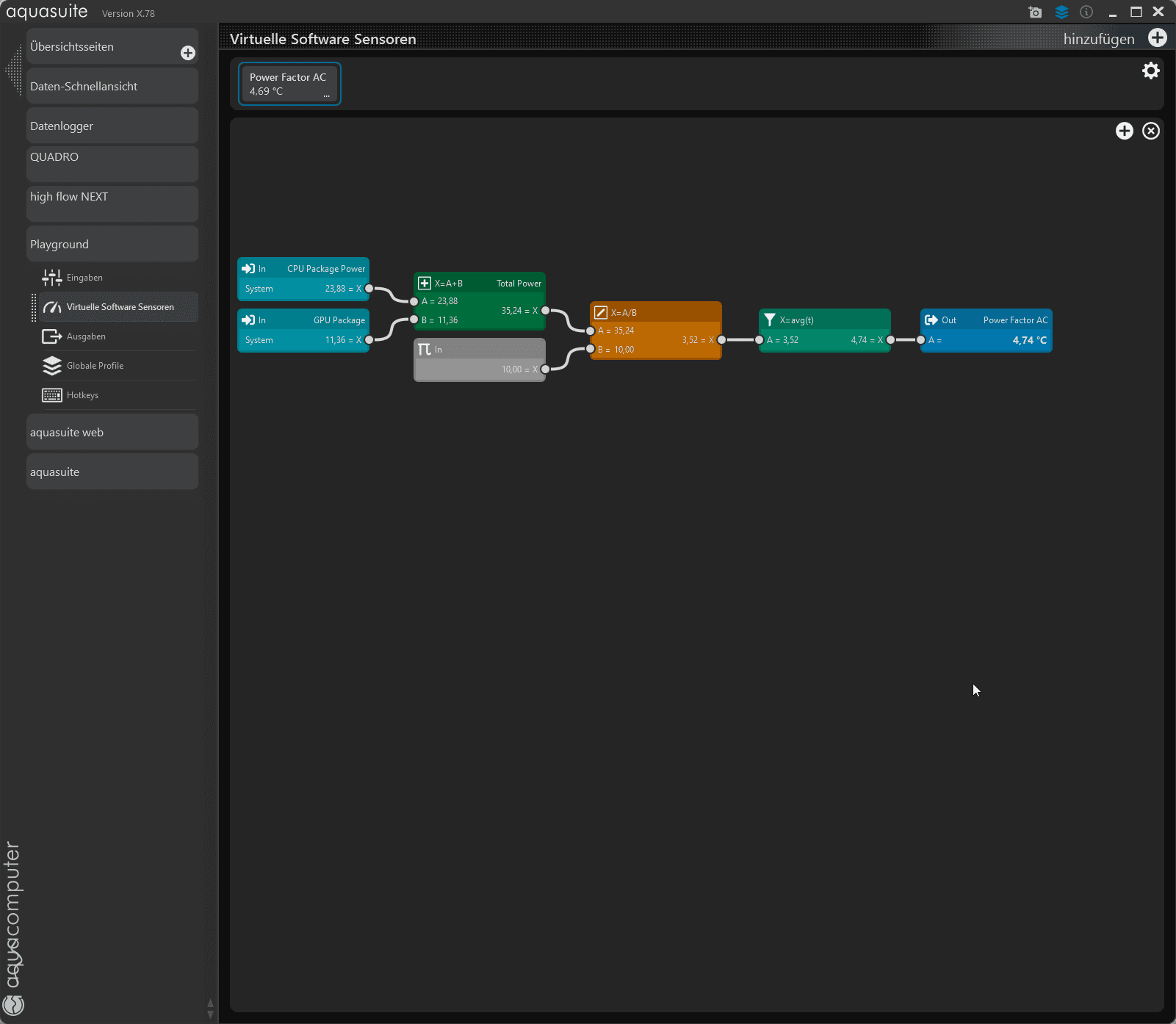

z.Bsp. ein Sensor für meine Pumpensteuerung:

Du kannst dir einen Durchschnittswert bauen, habe ich gemacht für meine WaKü.
Kann später mal einen Screenshot hochladen.

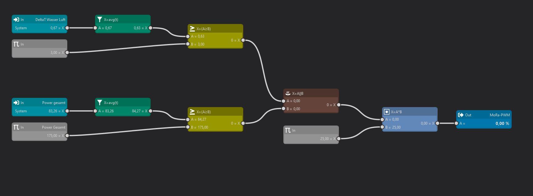

Hier mal mein Lösung für die PWM-Vorgabe meiner MoRa-Lüfter. (wobei es eigentlich nicht zwingend nötig wäre, aber war auch ein wenig Basteltrieb dabei)
Funktion:
Wenn das Delta Wasser(Mora-Ausgang) zur Umgebungstemperatur über 3°C liegt oder mehr als 175W Leistung abgeführt wird von CPU+GPU, dann sollen die Lüfter etwas schneller drehen, durch Erhöhung der PWM-Vorgabe um 25% (letzter Block).

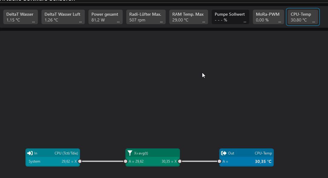

Wobei du es ggf. einfacher bauen könntest, so wie hier:
Dann könntest du den Virtuellen Sensor (bei mir im Bild der Out "CPU-Temp") als Signal nehmen und mit dem avg(t) bildest du den Mittelwert über eine Dauer die du selbst einstellst.
So würden kurze Peaks nicht so große Auswirkungen haben, sondern ein Temperaturanstieg müsste schon länger dauern.
@ schnipp959: Den Tipp mit avg(t) als Mittelwert probiere ich mal. Das klingt gut!
Danke!
Update: mittels Mittelwert klappt die Lüfterregelung jetzt, wie ich es mir gewünscht habe. Danke an alle!

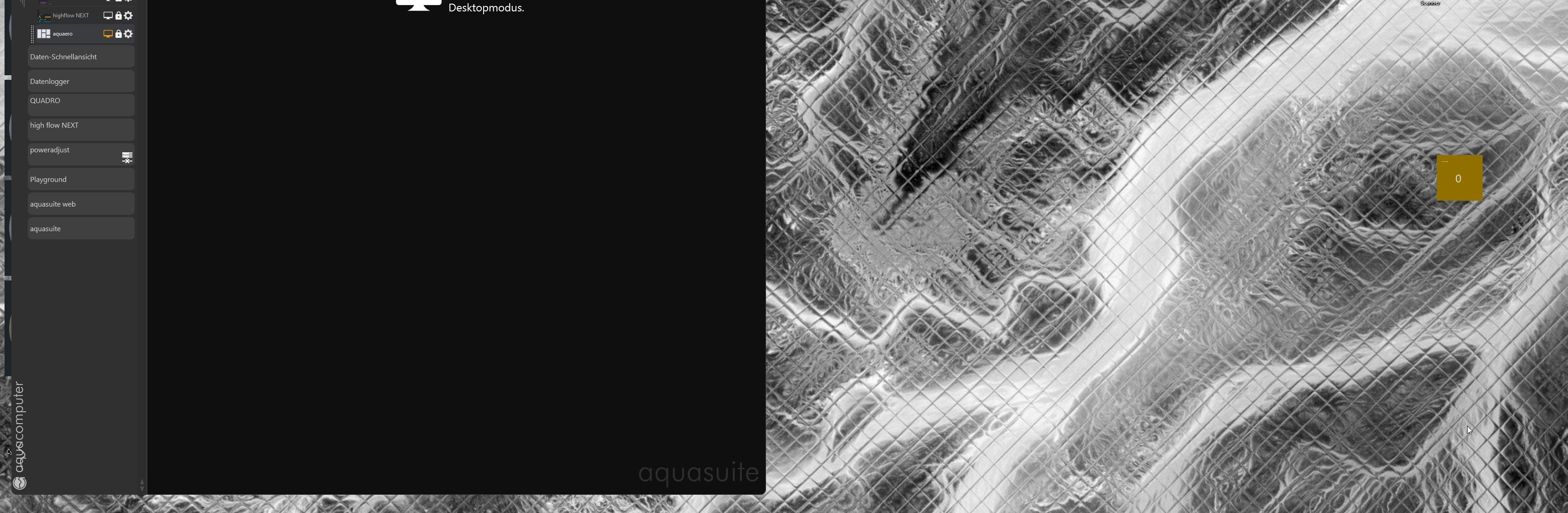

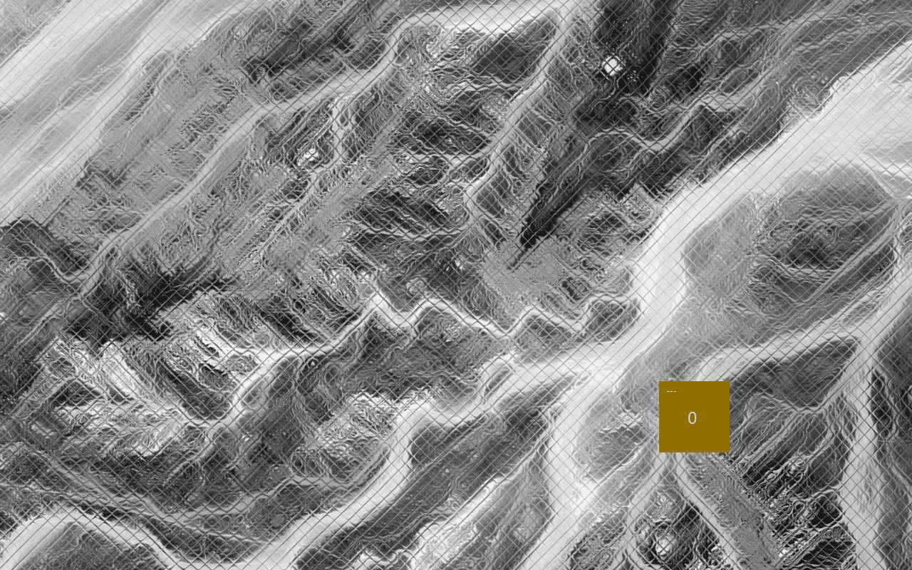

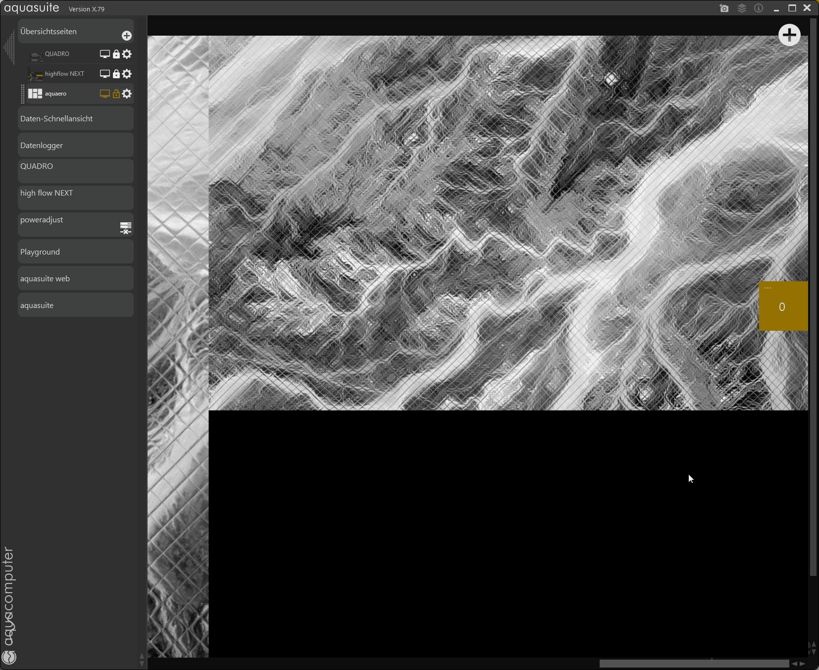

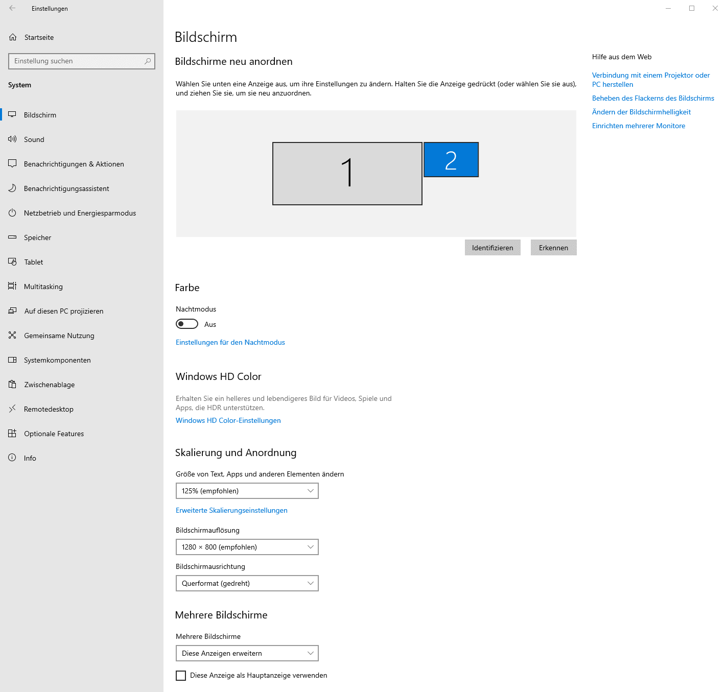

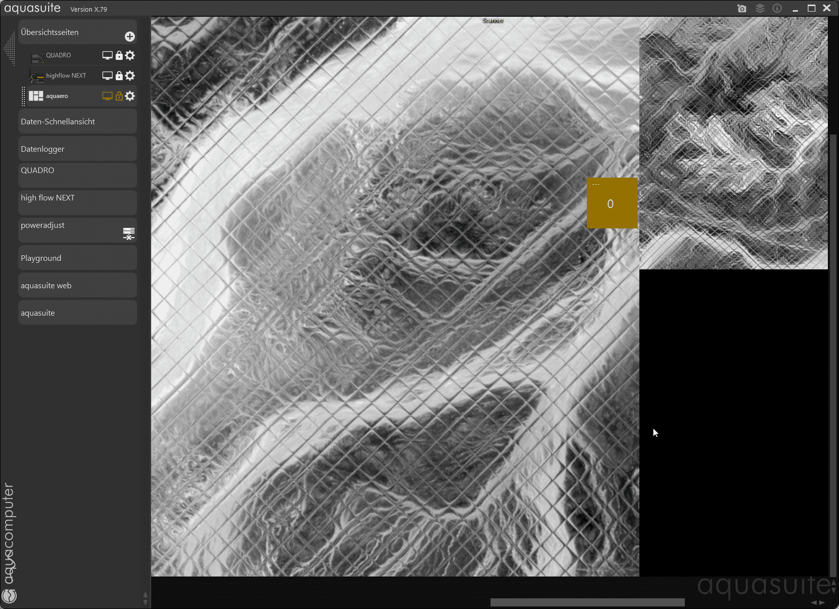

Bin gerade am Austesten inwieweit ich die AS für einen externen 8"Monitor mit 1280x800 als Hardwaremonitor nutzen kann.
Gibt es da Limitierungen was die maximale Auflösung betrifft, weil ich da auf ein Problem gestoßen bin. Die Kachel kann nicht weit genug nach rechts gezogen werden, respektive die Kachel springt zurüch vom Bildrand weg. Was ich auch versuche, das Ergibnis ist immer das selbe. Alle Kacheln springen ca. 150 Pixel nach links.
-Der erste Screenshot zeigt den Zweitmonitor in der AS wo man die Kacheln platzieren kann.
-Der zweite zeigt den Zweitmonitor in real nachdem die Bearbeitungsfunktion (goldenes Schloss) beendet wurde. Da müsste die Kachel eigentlich auch am linken Bildrand positioniert sein.
Komisch, die Positionen der Kachel stimmen auch auf dem Hauptmonitor 3440x1440 nicht überein.
Ist das ein bug?
Kann das jemand bestätigen oder ist da bei mir irgend etwas, das dies beeinflussen könnte? Sidebar vielleicht? (habe ich aber schon deaktiviert und PC neu gestartet)

Falls du in Windows unterschiedliche Skalierungen für die Monitore nutzt ist das die Lösung. Das ist ein von Microsoft liebevoll gehegtes und gepflegtes Problem im .NET Framework.
Da ich da nichts eingestellt/verändert hatte, war mir nicht bewusst, dass Win da von sich aus rumwurstelt.
Das war natürlich das Problem. Danke vielmals für die schnelle Hilfe! :)
