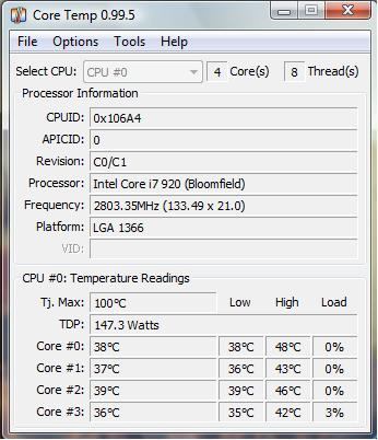

so hab nun etwas gefummelt :)
inzwischen hab ich dem AGB voll gefüllt und sobald der rechner startet geht alles weg und hab dann nur noch 1 cm frei im AGB. Ich denk das sollte die anschlüsse nicht beeinträchtigen oder?
Ebenfalls im anhang zu sehen die temps nach etwa 2 stunden dauerbetrieb
Das wasser habe ich ebenfalls gemessen und kam mit dem digitalen thermometer auf 32,9
sind diese werte ok?

Die Werte sind ok, aber bitte
Entlüfte den Wasserkreislauf!!!
Wenn die Pumpe den AGB fast leer zieht hast du noch sehr viel Luft im System. Ich tippe mal auf den Radiator. Damit verschenkst du enorm Leistung. Neige den Rechner mal nur mit laufender Pumpe(NT überbrücken) in alle Richtungen, damit die Luft Gelegenheit bekommt in den AGB zu entweichen. Das machst du solang bis im AGB nur noch der von dir beschriebene eine CM übrig ist. Dann den AGB nachfüllen und fertig :bigok:
