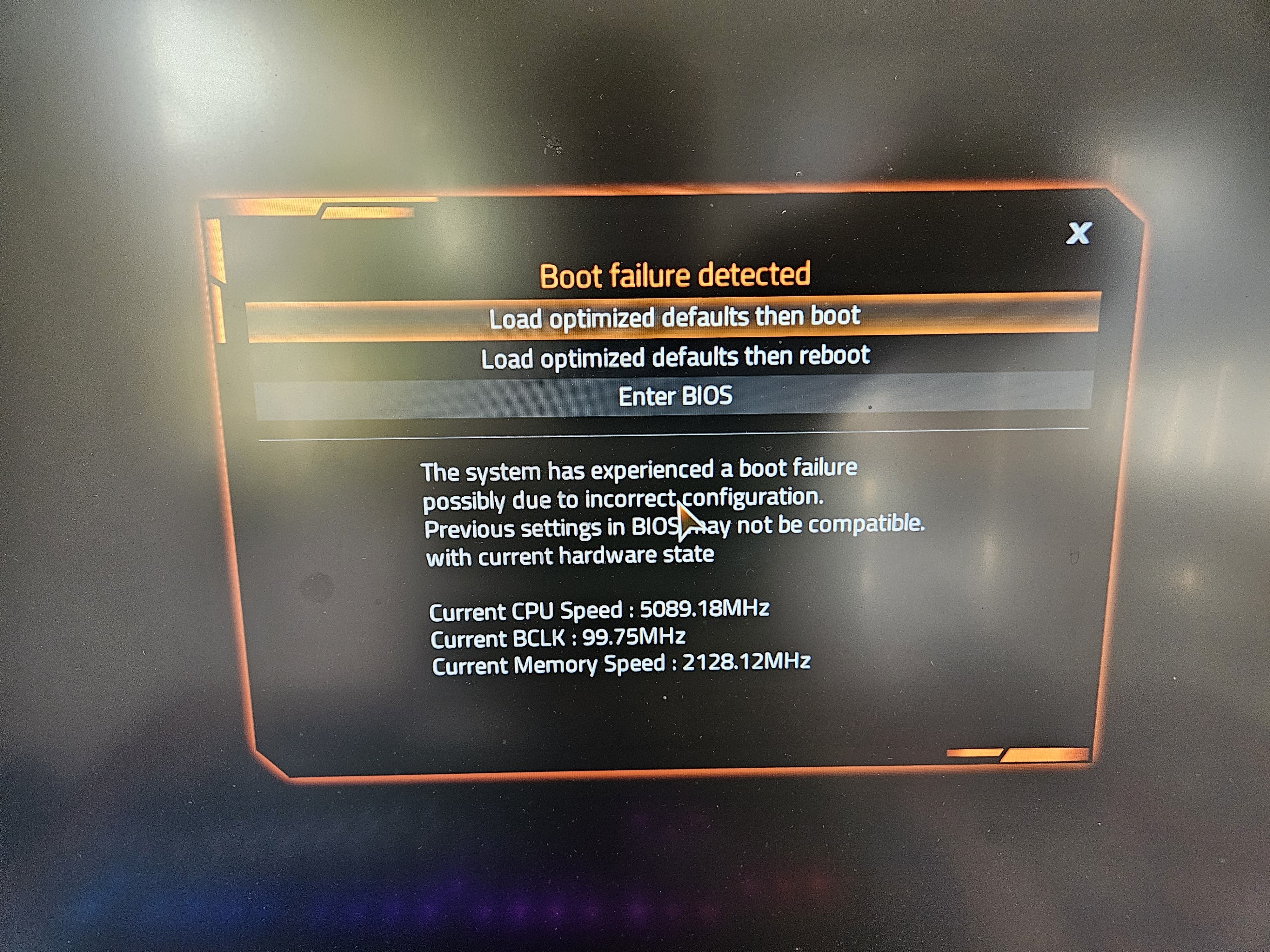

Moin Zusammen,
Ich hänge hier gerade mitten in der Diagnose und bin etwas ratlos.
Mein 13600KF ist aus Januar 2023, seit letzter Woche habe ich immer wieder Freeze oder Neustarts, bei denen ich dann teilweise erstmal im BIOS klebe und dann erst ausschalten muss per I/O und danach der Boot sauber durchläuft.
Nun habe ich heute morgen BF6 gestartet, 63 Mitspieler wurden geladen und bums, war die Kiste aus, startet einmal mehr neu. Ich habe dann einfach mal Cinebench23 angemacht und nach einer Minute war alles dunkel. Nach 5 Sekunden startet er und dreht nur die Lüfter hoch, kein Bild, Ton oä...
Ich habe im Anschluss per CMOS clear erstmal wieder starten können. Habe im Anschluss neugestartet, XMP aktiviert - nach übernehmen der Einstellungen meckerte er rum, dass er so nicht starten kann und die Defaulteinstellungen haben will.
Ich habe jetzt auf die Default gestellt und nur 1 von 2 RAM Modulen verbaut. CINEBENCH23 ohne XMP ist sauber durchgeführt wurden. Mit XMP im Anschluss ebenfalls, Windows Speichertest für RAM lief ohne Probleme durch.
Im Ereignisprotokoll sind switch letzter Woche WheaLogger hinterlegt.
Habt ihr einen Tipp, wo ich genauer Suchen kann oder ob es mit dem Microcode der 13er Gen zusammenhängen kann ?
Einfach dunkel?
Netzteil gut / stark genug (auch Rail Aufteilung)?
Sonst evtl. CPU (kenn das vom AMD, wenn das Curve Optimizer zu sportlich ist).
RAM gibt idR. nen Bluescreen mit "Page Fault in ...".
Zieh dir mal Memtest86 (oder was vergleichbares, ich mag den, weil man direkt vom Bios rein bootet und kein OS braucht) und schau was da rauskommt, damit hast zumindest mal keine GPU Belastung und die NT Last sollte auch überschaubar sein, kannst also direkt den RAM anschauen.

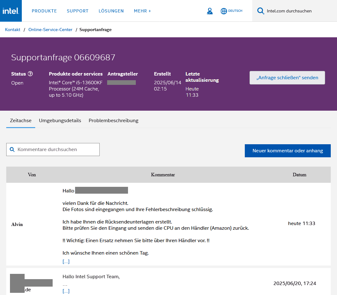

Ich habe gestern die RMA Anfrage bei Intel eingegeben, musste soeben noch die Bilder der CPU nachreichen, dachte geht erstmal ohne...
Bei Mindfactory war ich auch erfolgreich. Ich habe über das Ticketsystem gestern mein Anliegen geschildert, um 12:04Uhr kam eine Mail, ich möge der Datenverarbeitung zustimmen, damit sie es weiterreichen können. Dies habe ich getan und keine 10min später bekam ich alle Rechnungen die ich JEMALS bei Mindfactory hatte zugesendet.
Mal schauen, wie es weitergeht

vielen Dank für die Fotos.
Wir können mit dem Standard-Garantieaustausch (SWR) fortfahren.
(Über SWR holen wir zuerst das betroffene Produkt ab und versenden einen Ersatz, nachdem wir das betroffene Produkt in unserem Depot erhalten haben) [...]
damit scheint die RMA angenommen, oder liege ich da falsch? Meine erste kaputte CPU seit 2003 :D
damit scheint die RMA angenommen, oder liege ich da falsch? Meine erste kaputte CPU seit 2003 :d
