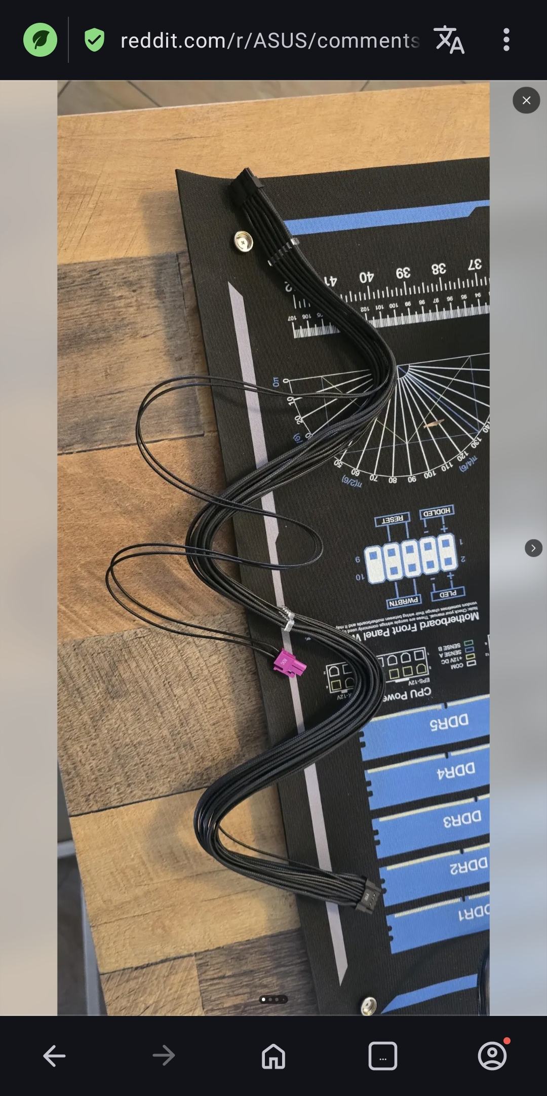

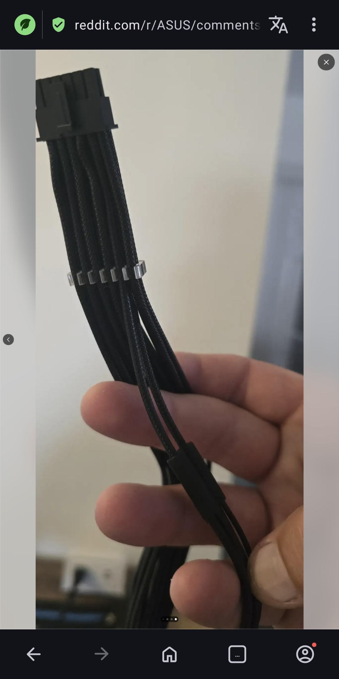

Bzgl. 12VHPWR Kabel haben mich einige Beiträge in einem anderen Thread hier etwas aufgeschreckt. Hoffe das Kabel bald zu erhalten (~1-2 Wochen) und werde dann Detailfotos der Anschluss Stecker posten. Hatte mir vor ein paar Wochen ein BQ 12V-2X6 675W "original" Kabel gekauft, um ehrlich zu sein schaut das Kabel/ Stecker "qualitativ" schlechter aus als das meinem BQ NT beiliegende Kabel. Verschlimmbessern möchte ich das Thema auch nicht. Habe daher das 12VHPWR Kabel weiter verwendet. Vermutlich sollte ich weniger im Inet "lesen".-

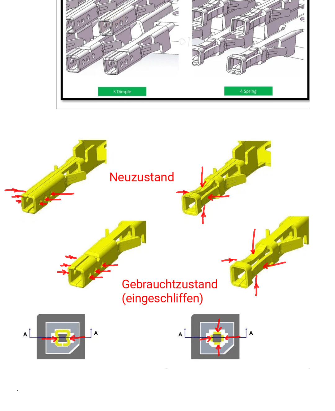

12VHPWR Moddiy Stecker scheinen 4-leaf Kontakte zu nutzen. Ob die besser als die normalen 3-dimple oder sogar 4-spring Kontakte funktionieren, kann ich ohne Versuche aber nicht sagen. Aus dem Bauch heraus würde ich die 4-spring Kontakte aber bevorzugen. 4-Spring Kontakte gibt es aber scheinbar nicht für Standard 12VHPWR Steckergehäuse. Zumindest hab ich noch keine gesehen.
"Gewaltig ist des Meisters Kraft, wenn er mit dem Hebel schafft"
Mir gefällt die Lösung "4 Spring" auch gut da sie den Pin wirklich von allen Seiten klemmt. Damit kann der Pin schon mal nirgends hin ausweichen, außer nach hinten.
Da das WireView Patent von Thermal Grizzly auch hier rege diskutiert wurde, möchte ich ein kurzes Update dazu geben. Ich habe mich letzte Woche persönlich mit Aqua Computer getroffen und wir haben eine Vereinbarung erzielt, mit der wir einen Rechtsstreit vermeiden und gleichzeitig sicherstellen, dass beide Produkte für die Kunden auf dem Markt erscheinen können. Vielen Dank an Aqua Computer für die unkomplizierte Lösung.
Ausweichen und nicht mehr flächig auf dem HeaderPin aufliegen tun die 4-spring Kontaktflächen auch, wenn genug Hebelkräfte avom Kabel auf den Kontakt wirken. Der 4-spring Aufbau sorgt aber wahrscheinlich für recht hohen Anpressdruck, was die vier relativ großen Kontaktflächen vom 4-spring aber auch brauchen. Der 3-dimple Aufbau hat deutlich kleinere Kontaktflächen, und da ist weniger Anpressdruck nötig, weil sich der Druck auf eine kleinere Fläche konzentriert.
Ein Nachteil haben die hohen Anpresskräfte von den 4-spring Kontakten aber auch. Als 12pin Multistecker wird der dann wahrscheinlich auch relativ schwergängig zusammen zu stecken sein. Ohne vernünftiges Gegenhalten am Header, wir man den wohl kaum gut zusammen gesteckt bekommen.
Daher vielleicht auch die 4-leaf Variante, die sich etwas leichter(konsumentenfreundlicher) zusammen stecken lässt, als die 4-spring Version. Aber trotzdem etwas mehr Anpresskräfte und Kontaktflächen als 3-dimple bietet.

Sobald das Kabel bei mir ist, werde ich versuchen ein gutes Foto zu machen, wo man sieht welche Kontakte es konkret sind.
Ah sorry, Du hast recht. Ist die "leaf" Spring Variante.."All MODDIY cables and adapters are using top-quality high-current 4-Spring (Leaf-Spring) terminals as recommended by Intel."
Hatte nur 4 Spring gelesen und das "leaf" überlesen. Unterschied checke ich noch nicht um ehrlich zu sein. Klingt auf jeden Fall in Bezug auf "Kontakt" der Pins sicherer als bei meinem alten Kabel. Werde auf jeden Fall ein Bild posten. Kann noch etwas dauern. Bei der von mir gewählten Versandart dauert das Ganze bis zu ~ 9 Werktage. Versandbestätigung habe ich noch nicht erhalten. Habe erst gestern bestellt. Werde dann auch ein Foto als Vergleich von dem meinem BQ DP Pro 13 beiliegenden Kabels machen. Ist noch keine 12V-2X6 Version. War schon ein Grund ein neues Kabel zu bestellen. Das vor ein paar Wochen bestellte BQ 12V-2X6 Kabel hat für mich, wie geschrieben qualitativ (=subjektiv) schlechter (filigraner) als das "Original" BQ (beiliegende Kabel) ausgesehen, weshalb ich es nicht verwendet habe.

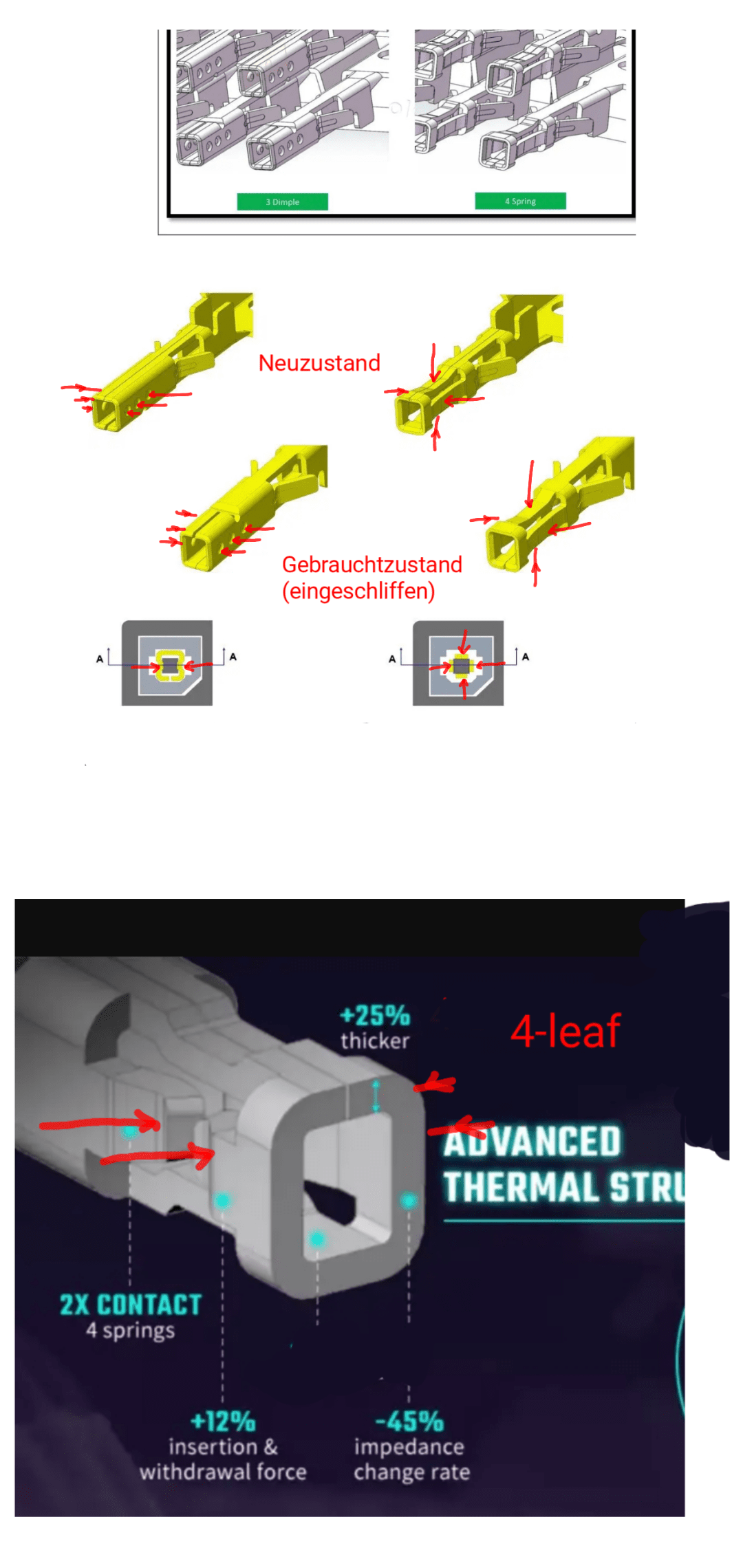

Auf den Moddiy Bildern sind 4-leaf Kontakte zu sehen, egal was sie das schreiben. Mechanisch anfällig sind alle KontaktVersionen. Erst recht bei einer "BoardToBoard" Steckverbindung, oder eben wenn man mit dem Kabelstrang schlampig umgeht.
Die roten Pfeile zeigen wo die Anpresskräfte die auf die Kontaktflächen wirken.
Ob die am GPU-Header zerrende ZwischenadapterPlatine für besser mechanische Verhältnisse sorgt, würde ich mal bezweifeln. Zumal die auf der ZwischenadapterPlatine eingelöteten FemaleKontakte nicht mehr beweglich gelagert sind, und somit eigentlich auch nicht mehr MicroFit -konform sind.
Aber selbst wenn der Zwischenadapter für keine mechanische Verschlechterung sorgt, ist durch jeden Zwischenadapter immer auch ne zusätzliche Kontaktebene im Stromkreis vorhanden. Bei einem Anschlusskabel hast du nur eine Kontaktebene an den NT-Headern, und eine am GPU-Header. Mit einem Zwischenadapter sind es drei Kontaktebenen; NT-Header, ZwischenAdapter-Header, GPU-Header. Das alleine sorgt schon dafür, das sich die Wahrscheinlichkeit für Kontaktprobleme zwischen NT und GPU verdoppeln, oder sogar verdreifachen. Und das mit einen Steckersystem das ohnehin schon an seiner Belastungsgrenze Arbeit muss.
