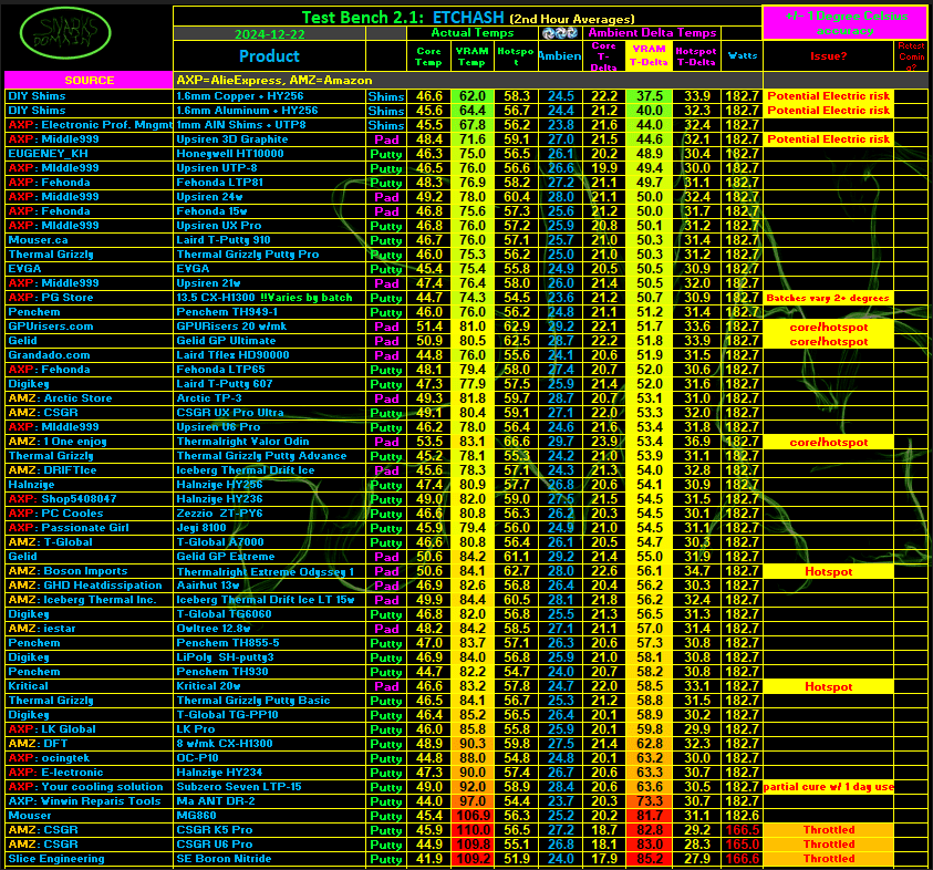

Hier ein vergleich:
Quelle: https://www.overclock.net/threads/thermal-putty-vs-thermal-pads-comparison-chart.1810430/

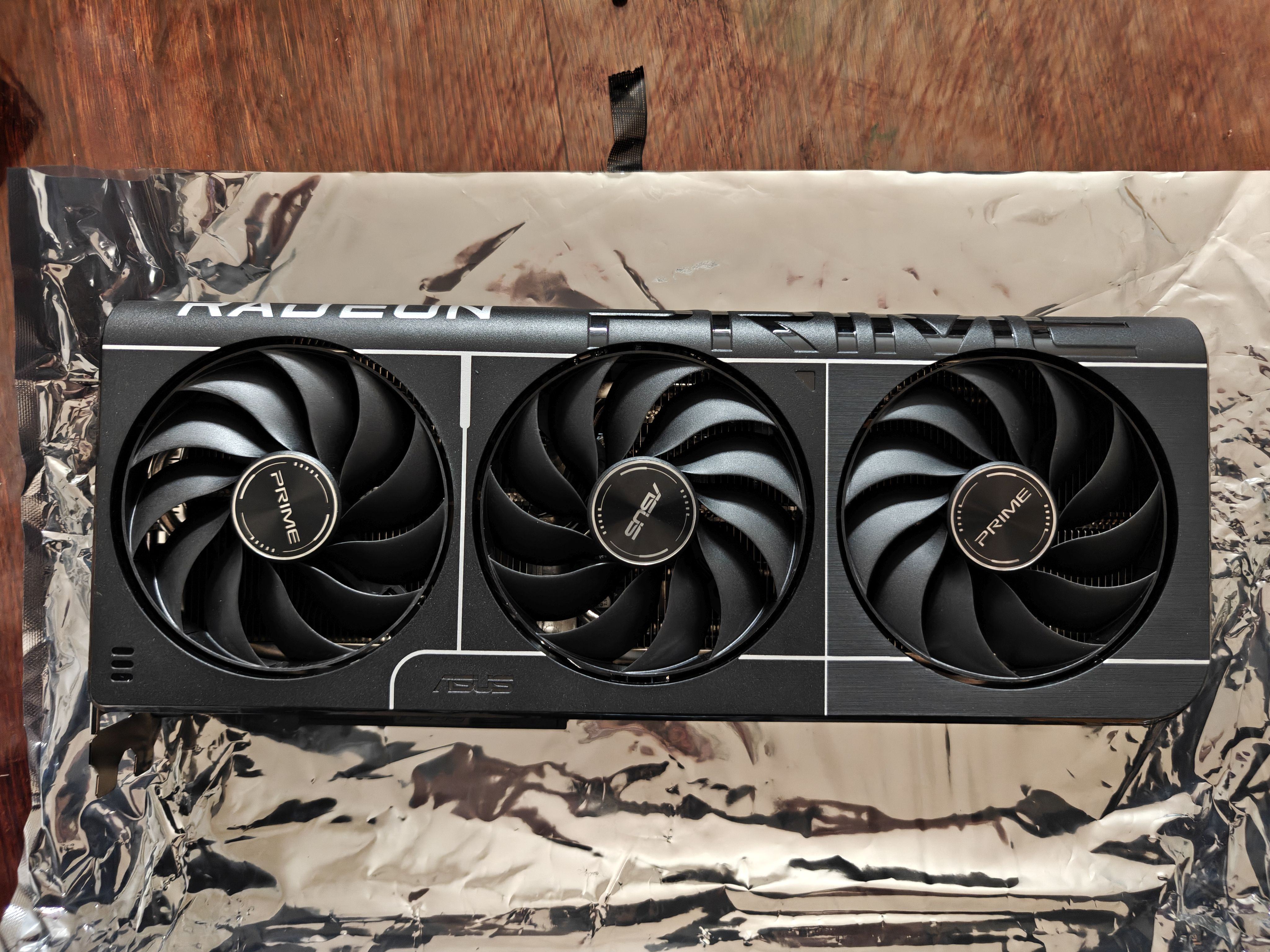

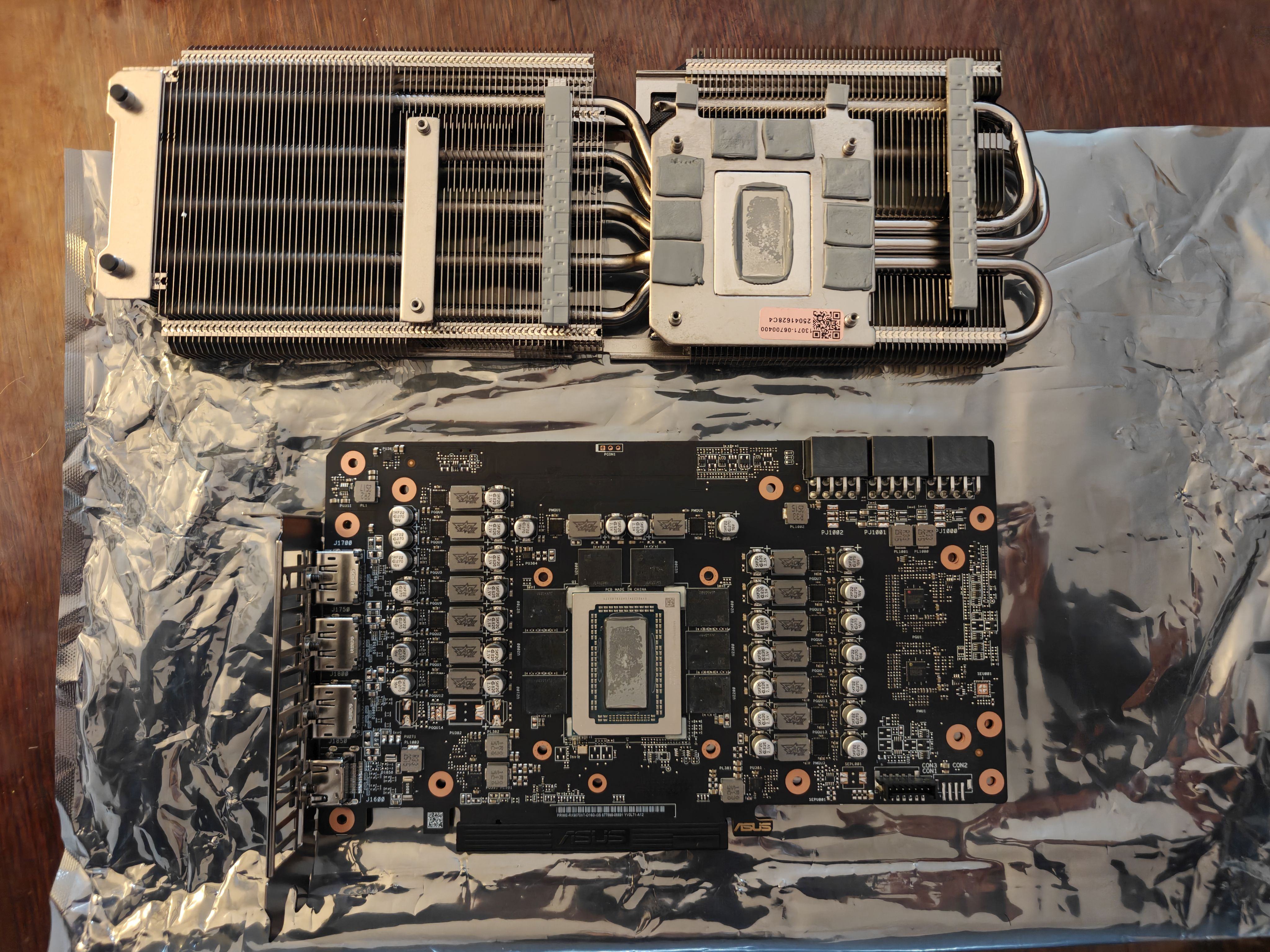

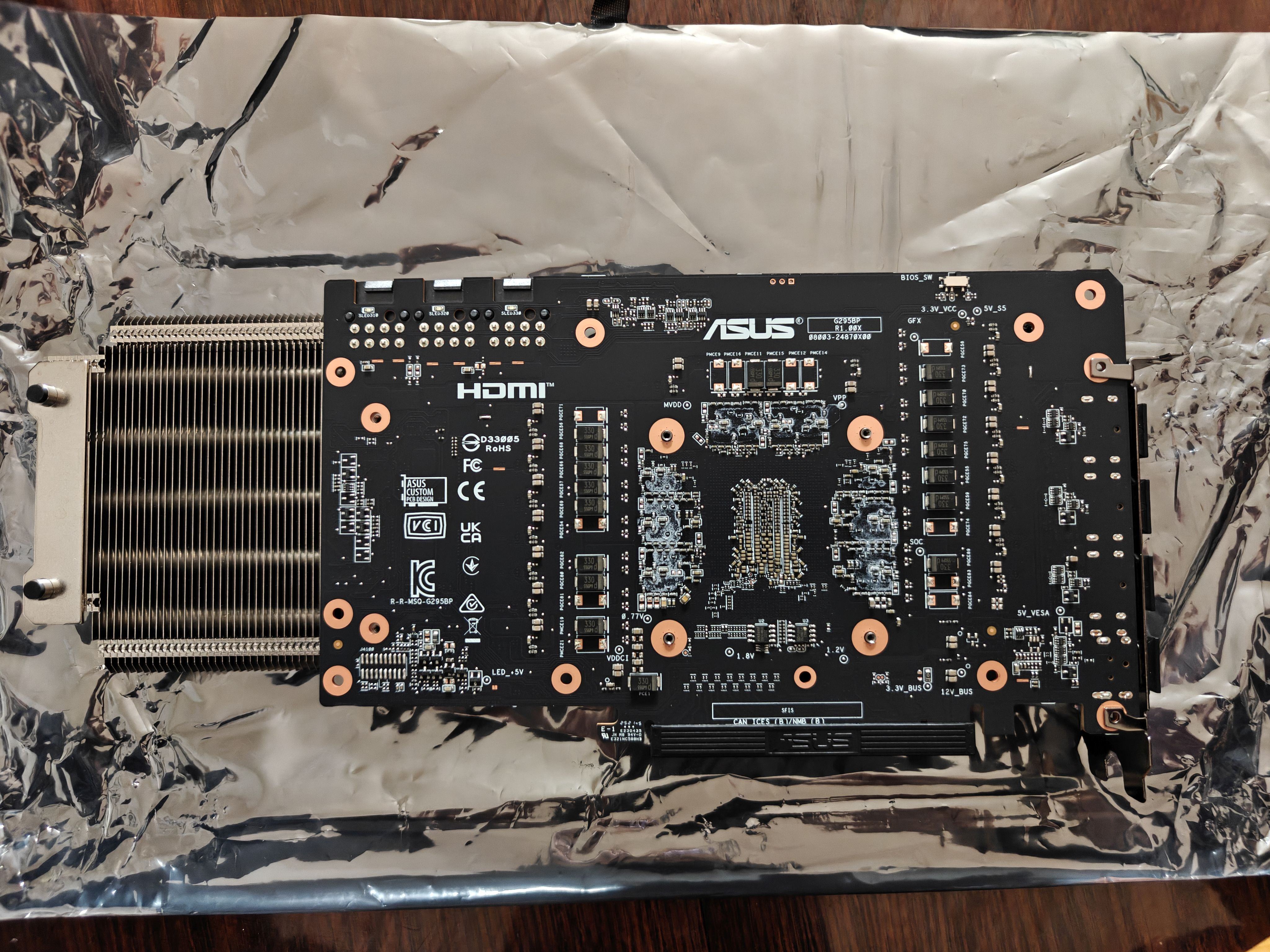

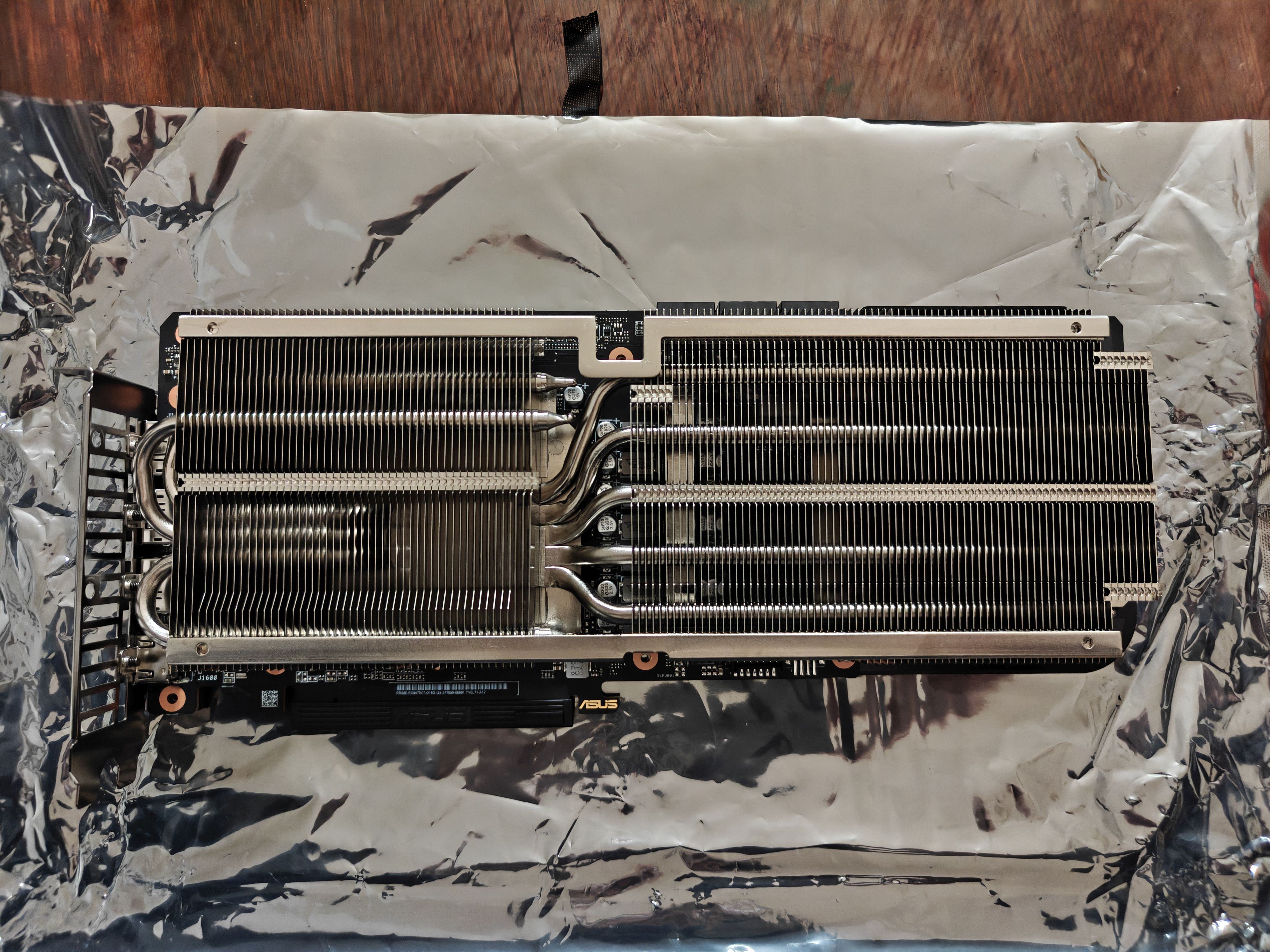

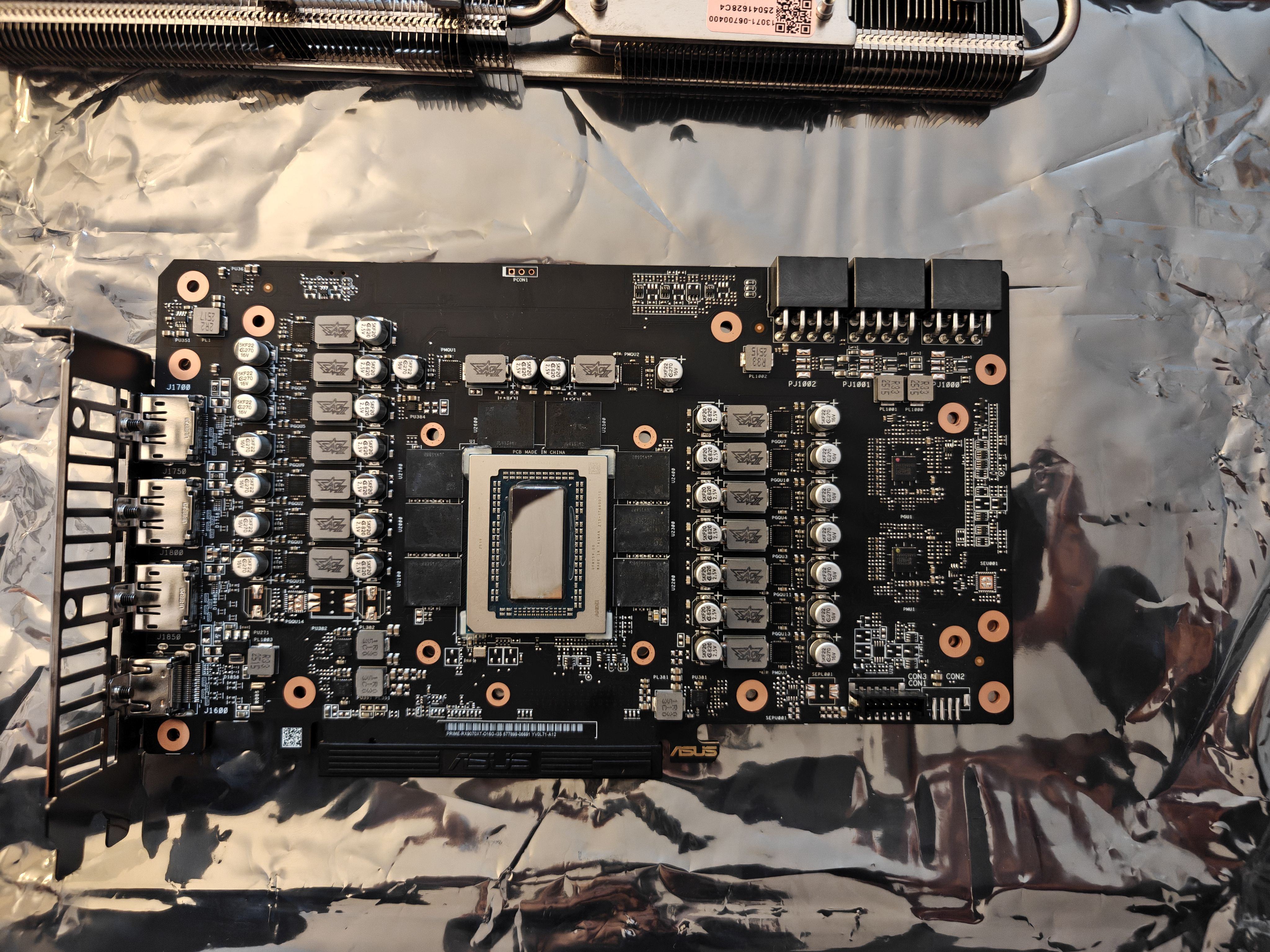

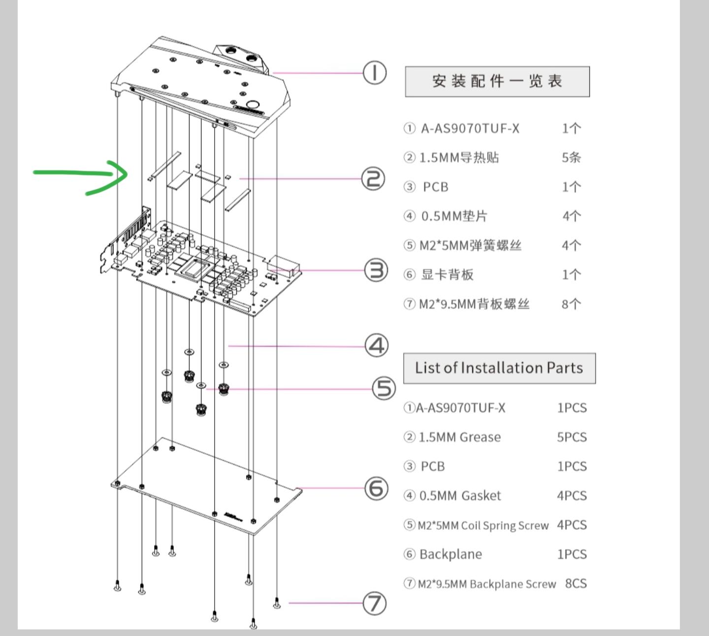

Ich habe von @Furyos den Bykski Kühler für die Asus TUF gekauft. Passt auch auf meine Prime 9070xt, anbei ein paar Bilder. Warum die Backplate aber nicht für den 3. 8pin ausgespart ist, verstehe ich nicht ganz.

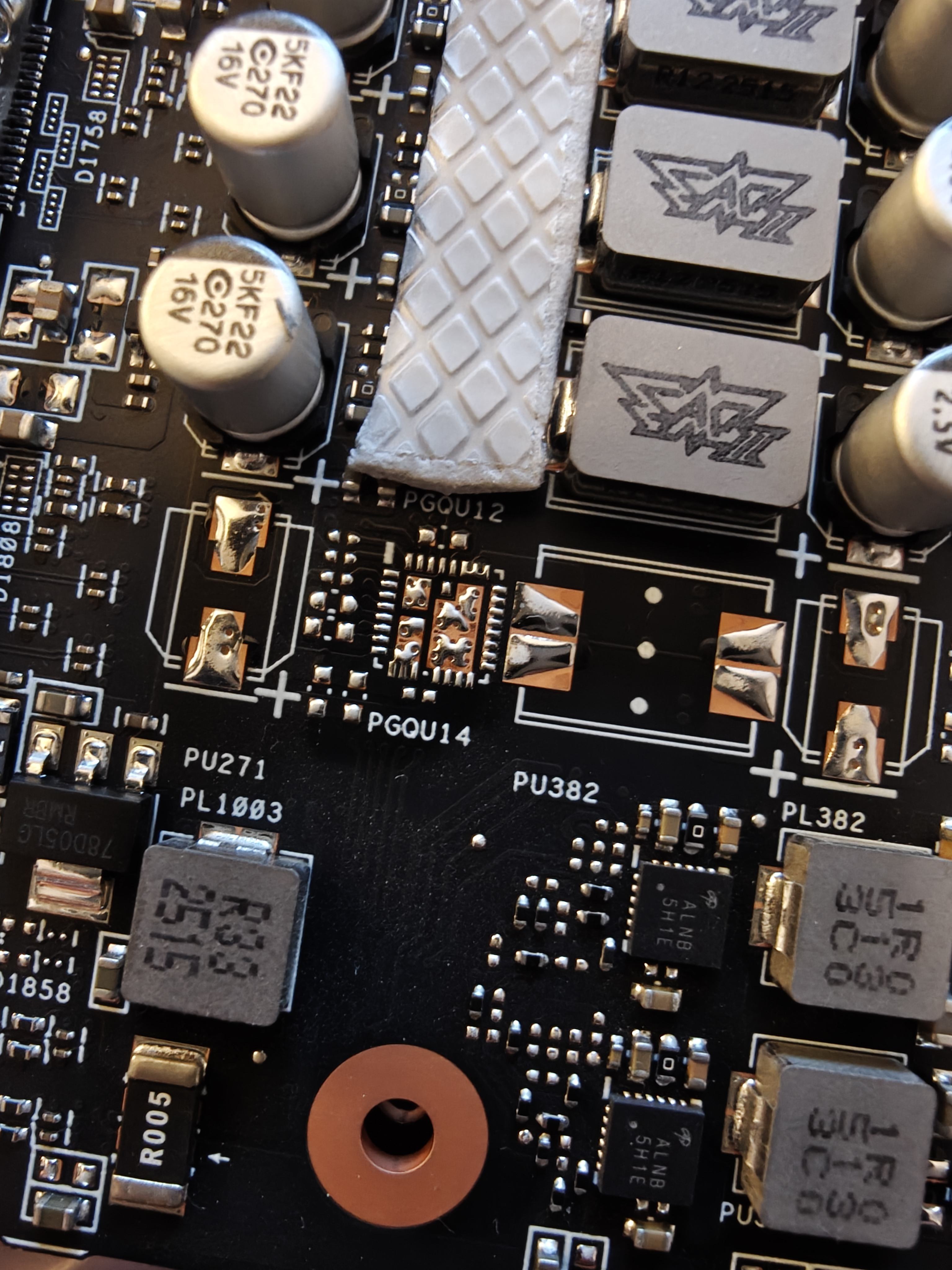

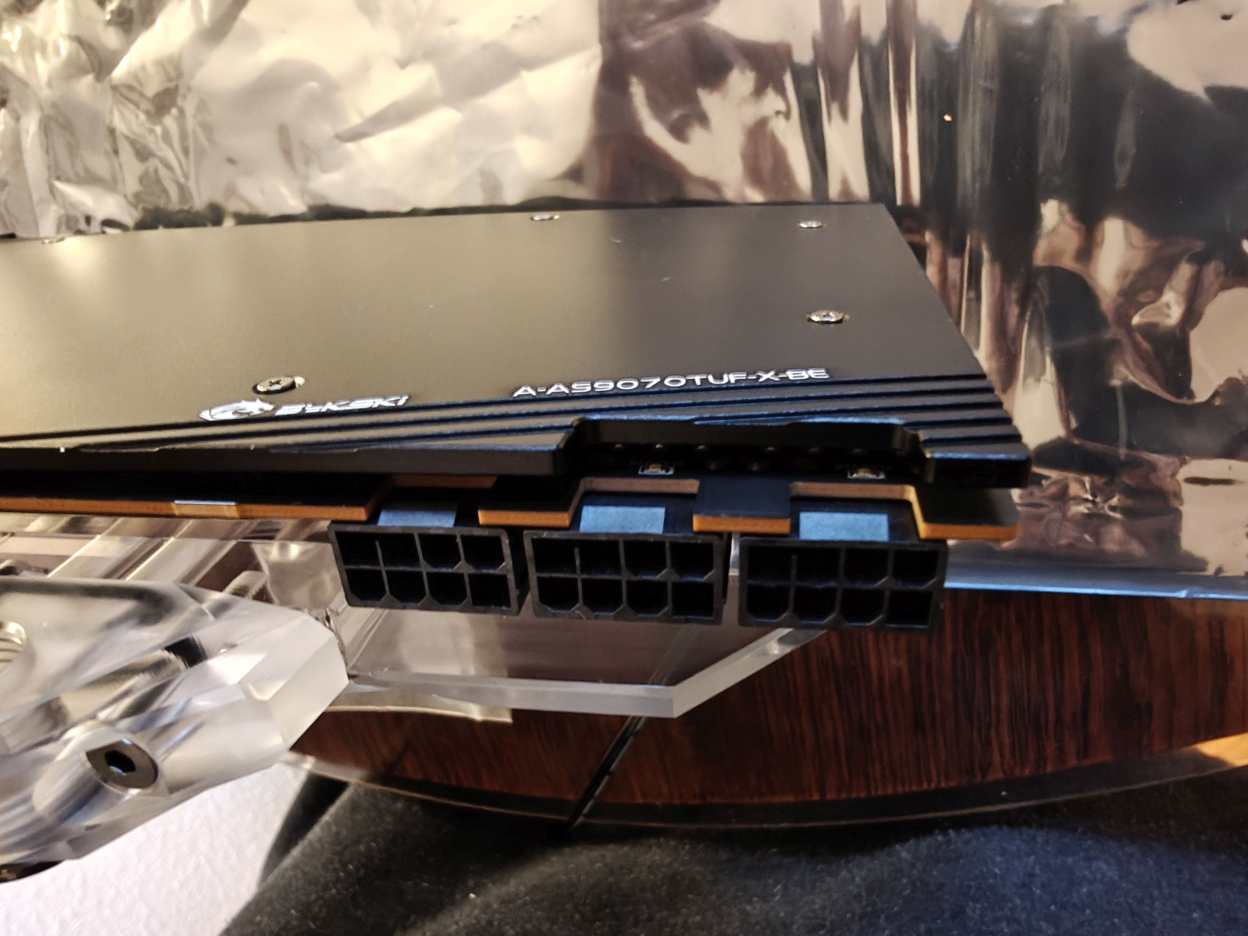

Einbau der Karte steht noch aus, ich denke es wird so sein, wie du sagst: Stecker geht ran, aber etwas fummelig beim entfernen.
Ansonsten scheint auf der originalen TUF ein Kühlpad vorgesehen zu sein, welches auf der Prime wohl nicht erforderlich ist
Ja, die Tuf hat ein Bauteil mehr auf dem PCB. Dadurch passt es aber auch für die Prime.

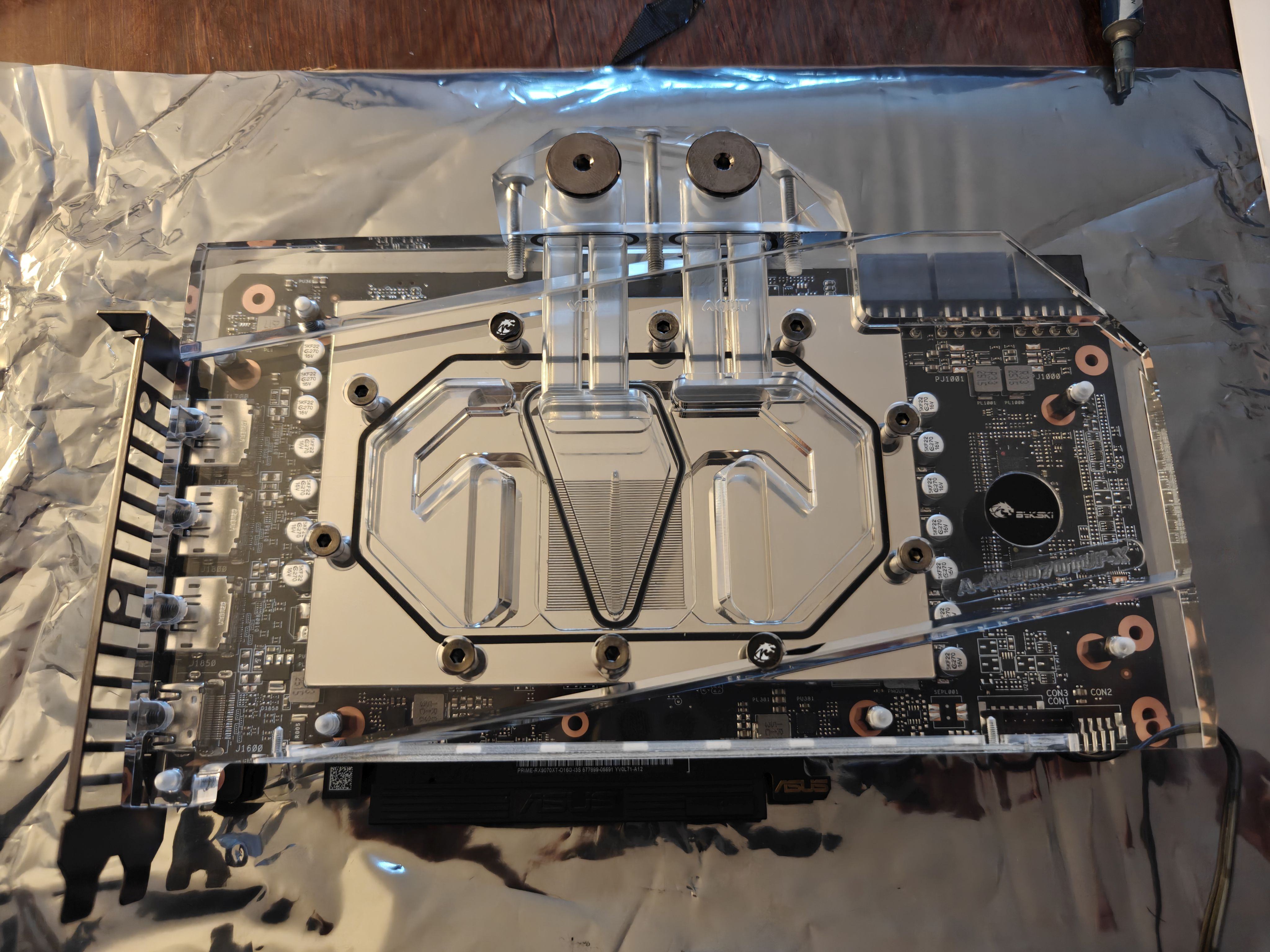

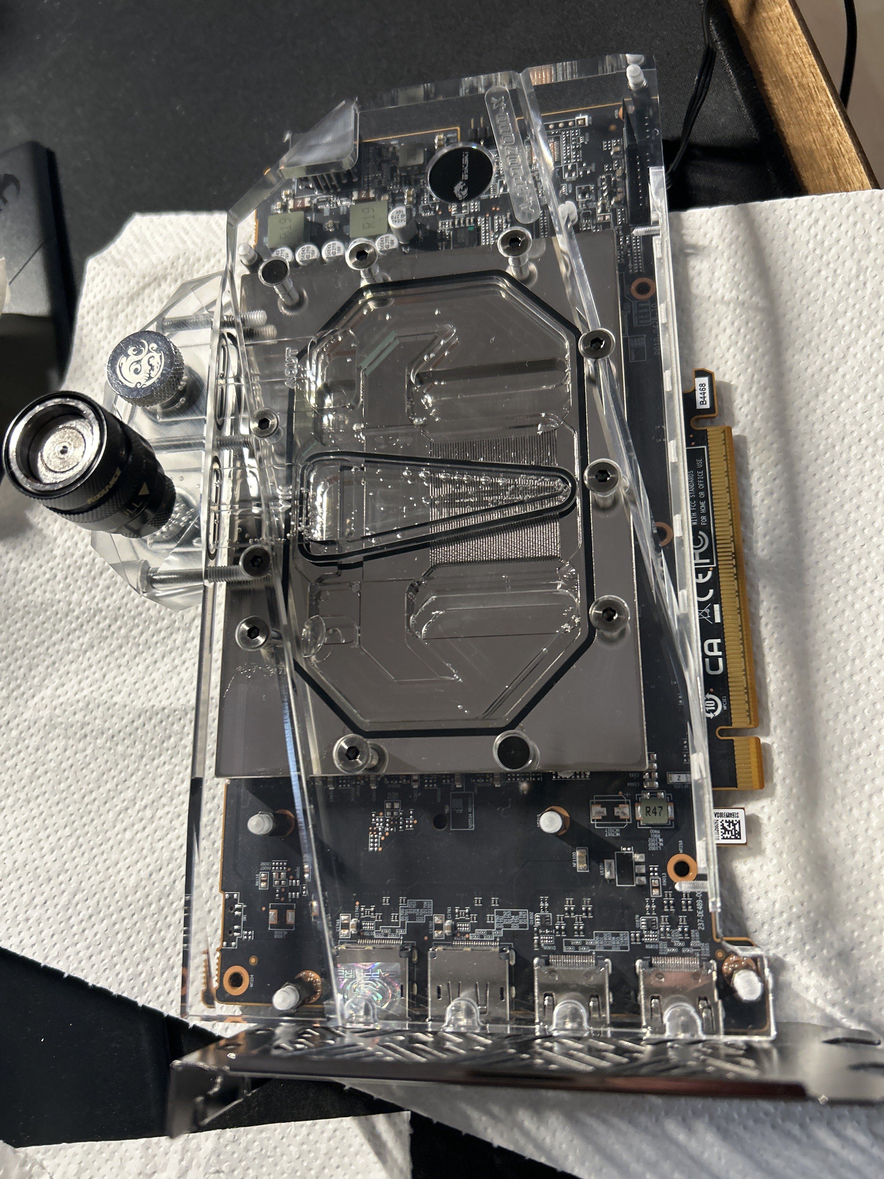

Auch hier nochmal der montierte byksi RX9070XT Kühler

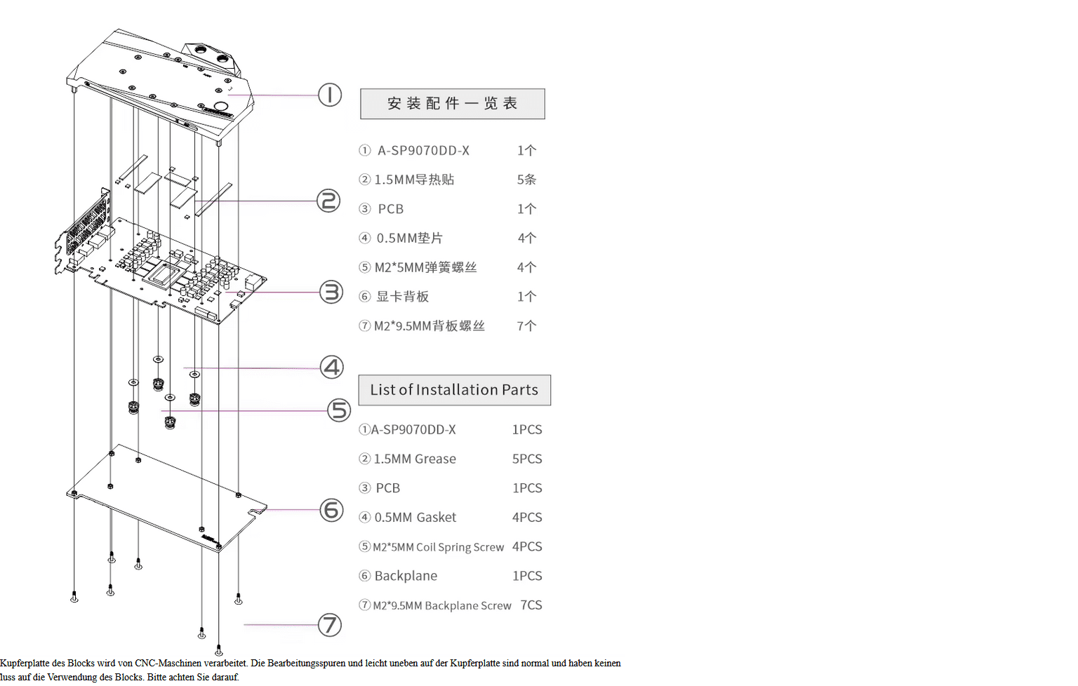

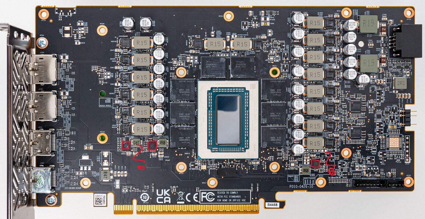

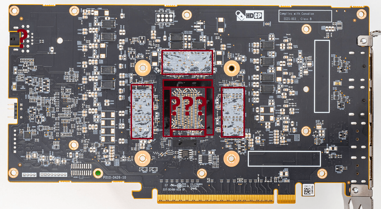

Grüße...hab hier mal n bissl gelesen und geforscht, es handelt sich um dei 9070XT Nitro. Ich habe besagten Byksi Kühler und alle Pads angebracht wie s die dürftige Anleitung besagt(siehe Anhang) xD.
Jetzt hab ich mal bei AC den Kühler mir angeschaut und da ist auf der Rückseite der verhasste Stromstecker noch zusätzlich mit nem Pad bedeckt sowie die Umrahmung des GPU Chips mit Pads bedeckt(mit Fragezeichen auf der Skizze versehen). So ist es nicht beim Byksi wie gesagt. Was meint ihr dazu, zusätzlich nochmal bearbeiten wie bei AC?! Diese R15 Dinger und ,die was weiss ich runden Kondensatoren daneben, sind in der Ausfräsung im Kühler, allerdings auch ohne WLP, ist das korrekt?
und wenn ich die Anleitung mit der Front der Karte vergleiche sind da auch noch 3 sehr kleine Quadrate bedeckt, welche ich auch nicht mit gemacht habe, seh ich das richtig?!
zum Anhang: Fragezeichen ist der Stand beim AC Kühler(also so hab ich s nicht, da Byksi) und der Rest scheint genauso zu sein.
Hey hattest du schon bestellt ? Ich hatte auf der 3070Ti einen Kühler von Barrow und der hat echt unterirdisch gekühlt, ich hatte nur Probleme, die Pads hatten auch nicht gepasst damals und zum Schluss hab ich sogar Schrauben weglassen müssen, deshalb meine Empfehlung den von byksi zu nehmen. Sollte auch nur 125€ kosten. Keinerlei Probleme bei der Montage und tut was er soll 👌 und byksi ist weitaus bekannter wie barrow, barrow scheint nur noch n billigerer Ableger zu sein.
Habe tatsächlich auch den Kühler von Byksi bestellt, der Barrow geht dann zurück. Kannst hier gerne Tipps zur Installation reinschreiben. Ist mein erstes Mal eine GPU zu zerlegen und einen Waterblock zu montieren :)
alles gut, Pads sind reichlich vorhanden, nimm aber die ,die dabei sind, das passt. Der Ram geht auch mit Wakü nicht unter 70-75 Grad.
