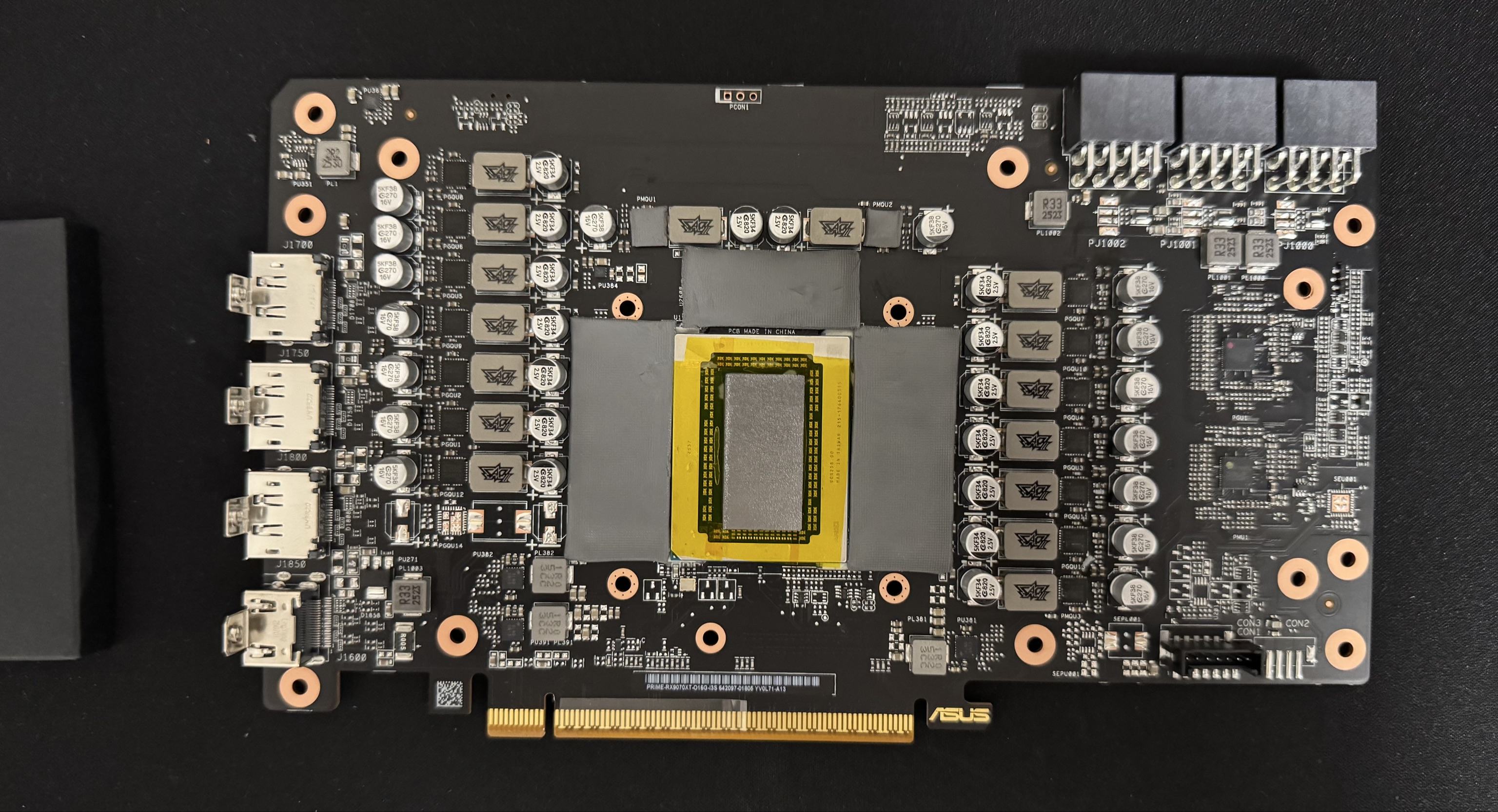

Ich habe von @Furyos den Bykski Kühler für die Asus TUF gekauft. Passt auch auf meine Prime 9070xt, anbei ein paar Bilder. Warum die Backplate aber nicht für den 3. 8pin ausgespart ist, verstehe ich nicht ganz.
Benutzt man für den Bykski keine Pads auf der Rückseite zur Backplate? Falls ja auch 1.5mm?

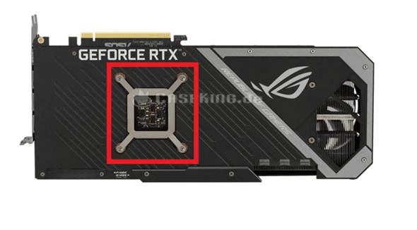

Das viereckige Blech auf der Rückseite vom Core welches scheinbar als Ausgleich für den Anpressdruck dient und bei GPU´s immer standartmäßig verbaut ist, wird hier weggelassen, korrekt?
Entschuldigt mich ahnungslosen Pfosten :)

unter der GPU würde ich PADS Montieren für Anpressdruck
@Wölkchen Das "Blech" wird nicht benötigt und kann weggelassen werden. Die backplate wird, soweit ich mich recht erinnere, ohne zusätzliche pads montiert

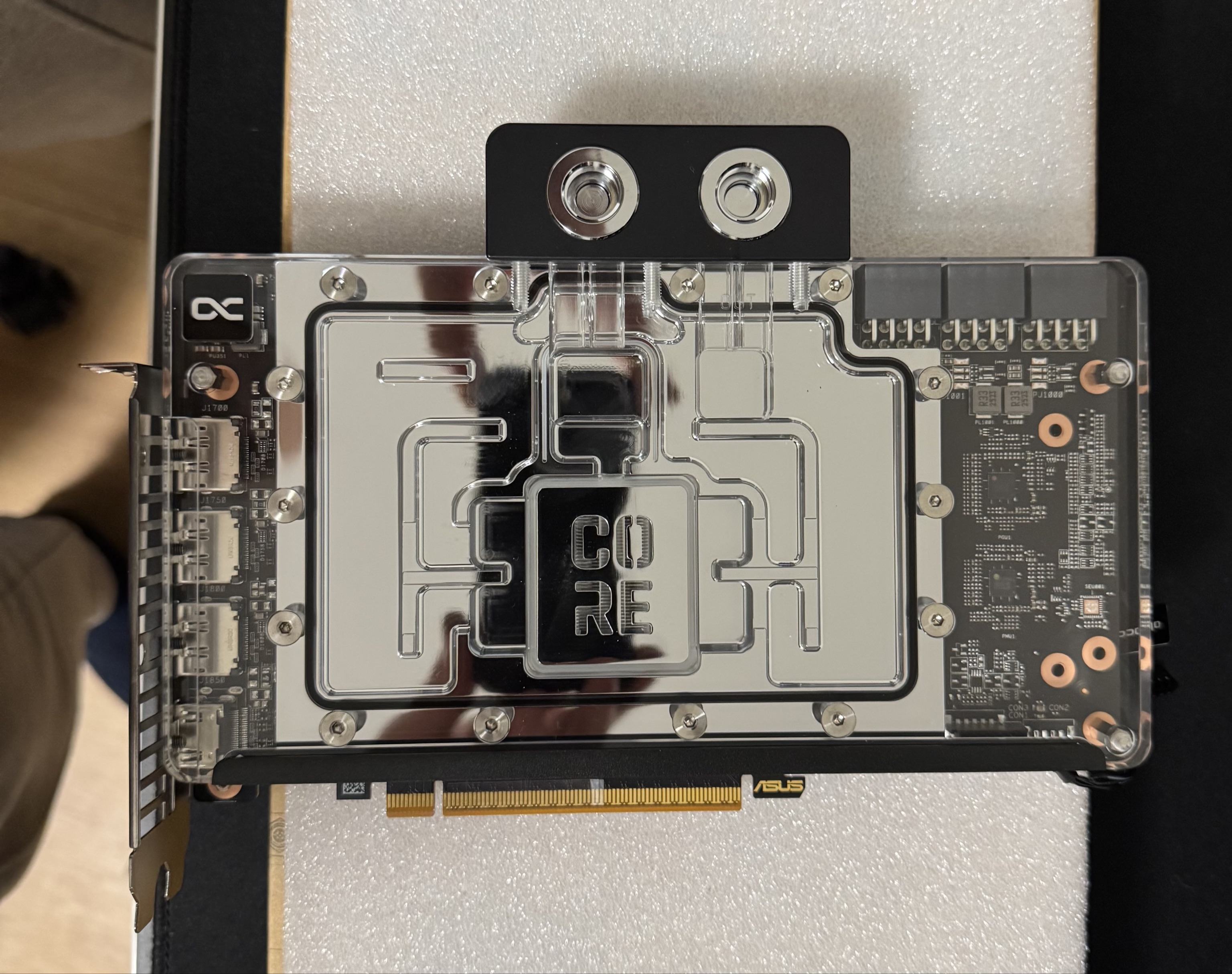

Hab mir zu Weihnachten auch eine ASUS Radeon RX 9070 XT PRIME GAMING OC gegönnt und dazu einen Alphacool Core RX Kühler.
Ich werde vom Umbau berichten, hab mir noch die TG Minus Pad Pro dazu bestellt und ein TG KryoSheet.

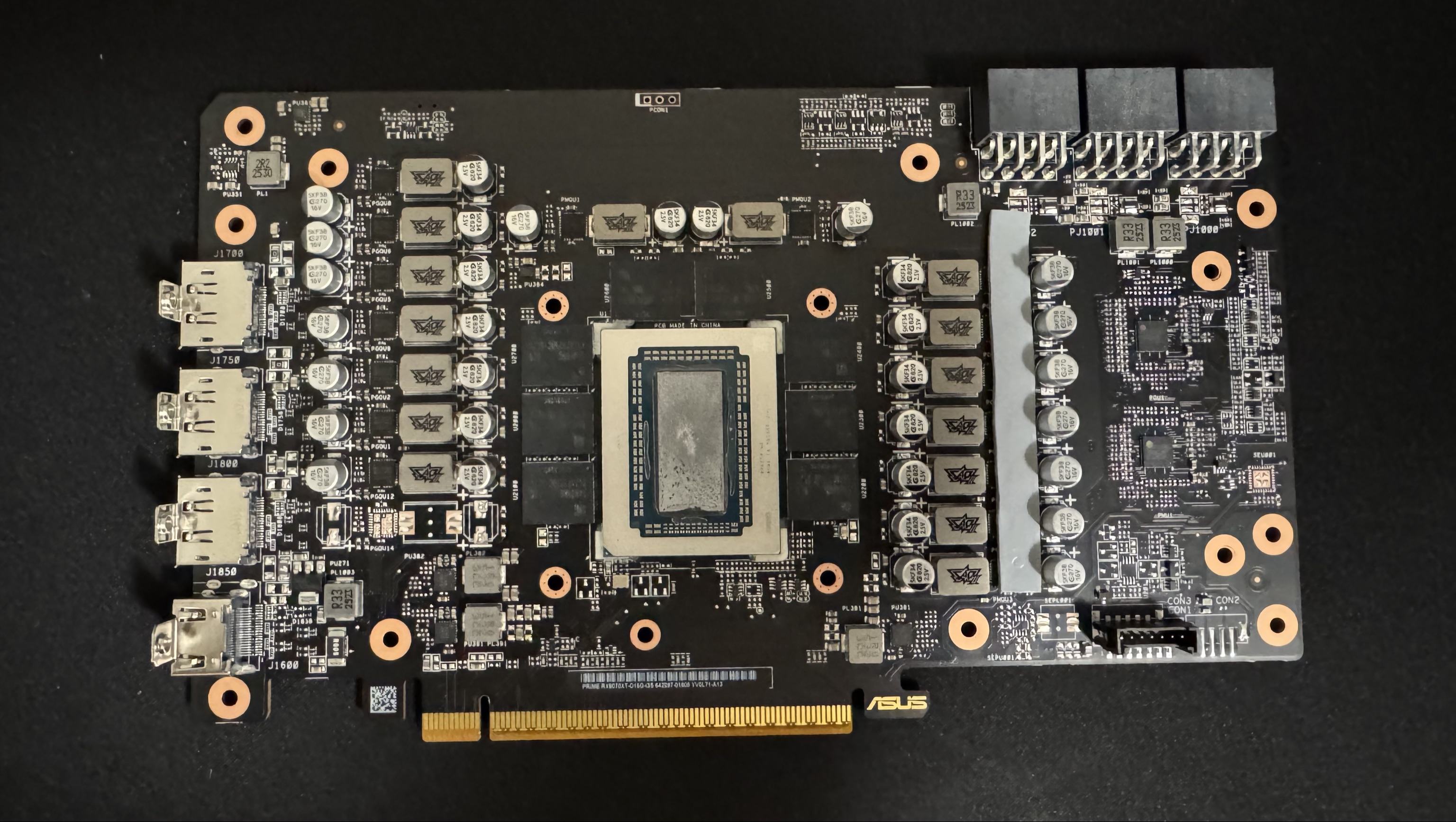

Hallo ihr Lieben :)
Habe alles erhalten und konnte die Asus 9070XT Prime heute umbauen, hat soweit alles ohne Problem funktioniert. Die Bilder sind jetzt nicht professional, zum dokumentieren sollte es allerdings reichen.
Bitte nicht wundern, die Pads für die Spannungswandler hatte ich auf dem Wasserblock montiert, war für mich einfacher zum auftragen.

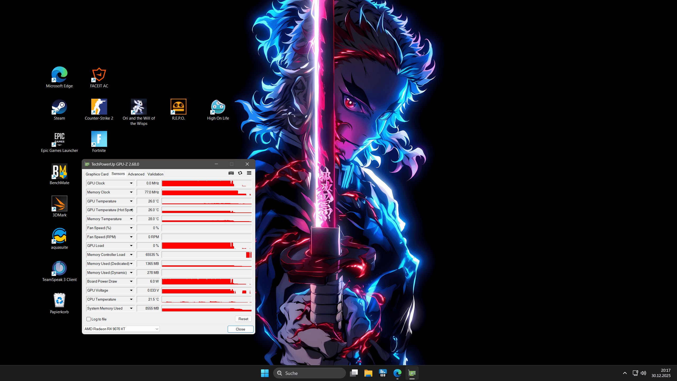

Was habt ihr für Ergebnisse im Time Spy ?
28 430 Punkte

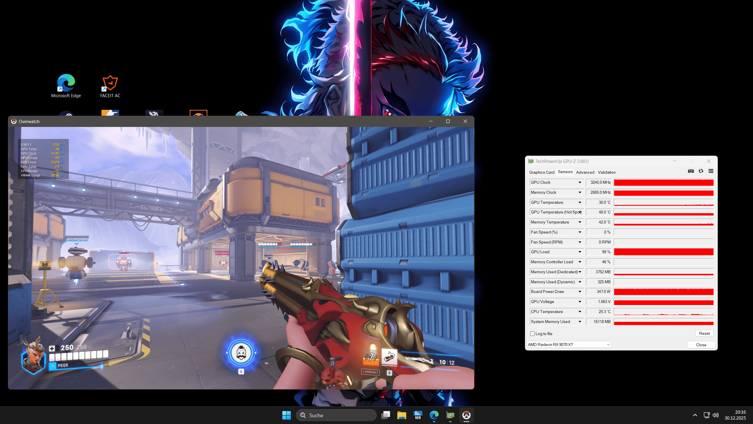

Ich hatte leider gestern nur kurz Zeit, der Luftkühler war also nur ein paar Stunden auf der Karte im Betrieb. GPU Temp war ca. 62-67 °C wenn ich mich nicht täusche im TimeSpy.
Wassertemperatur vor Kühler 24 °C und danach 25.9 °C / Durchfluss 231 L/H - Overwatch2 Max Out Res 200% damit die Karte im PT Limit läuft.
