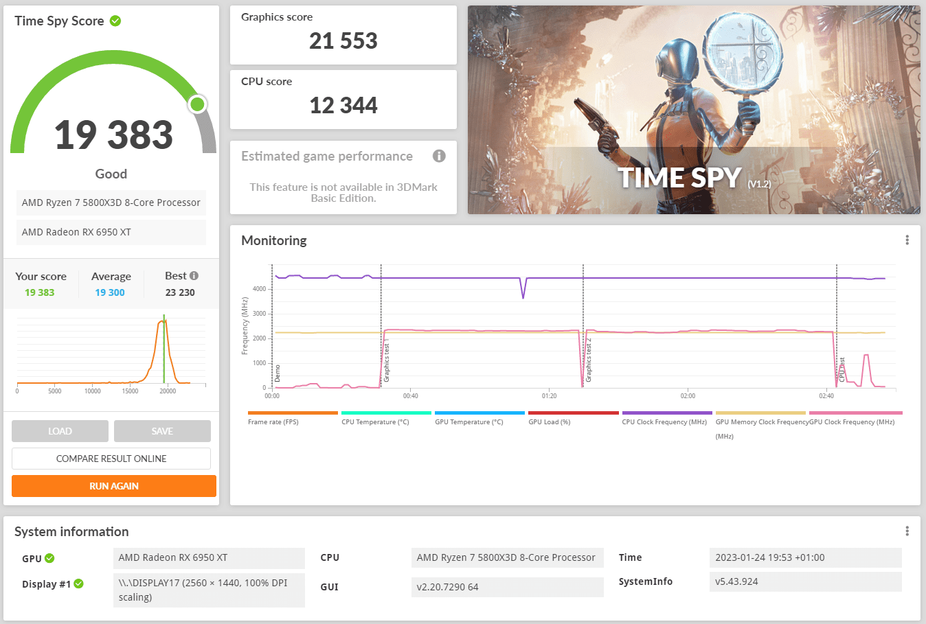

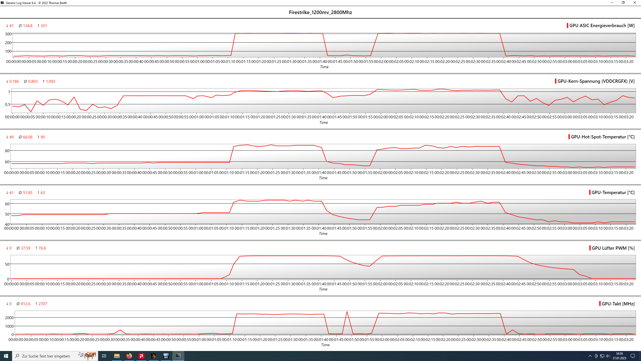

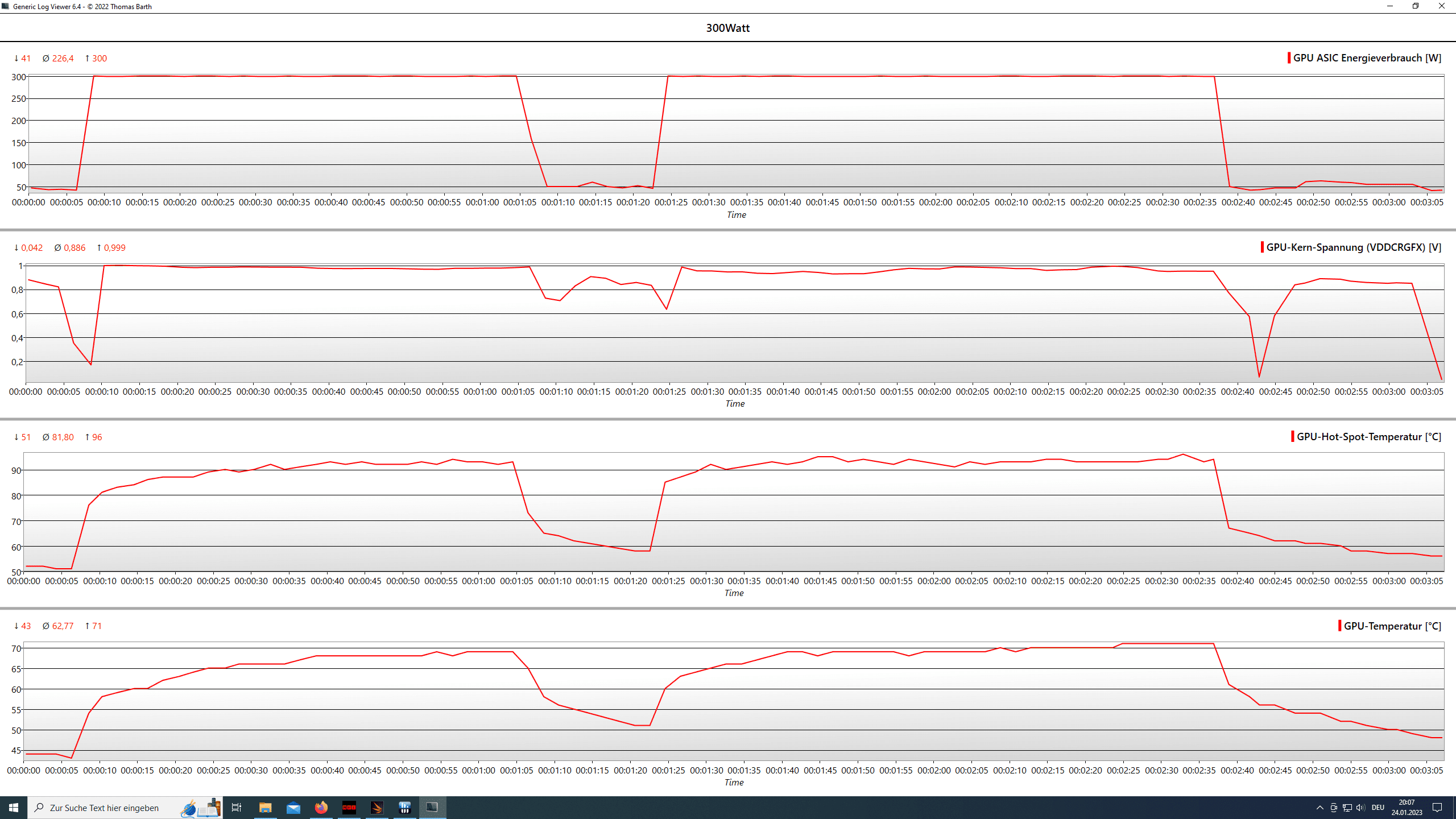

Hier der TS Lauf mit 300W im MPT, ansonsten alles @stock:
Takt war bei 2372Mhz, recht konstant über GT1 und 2

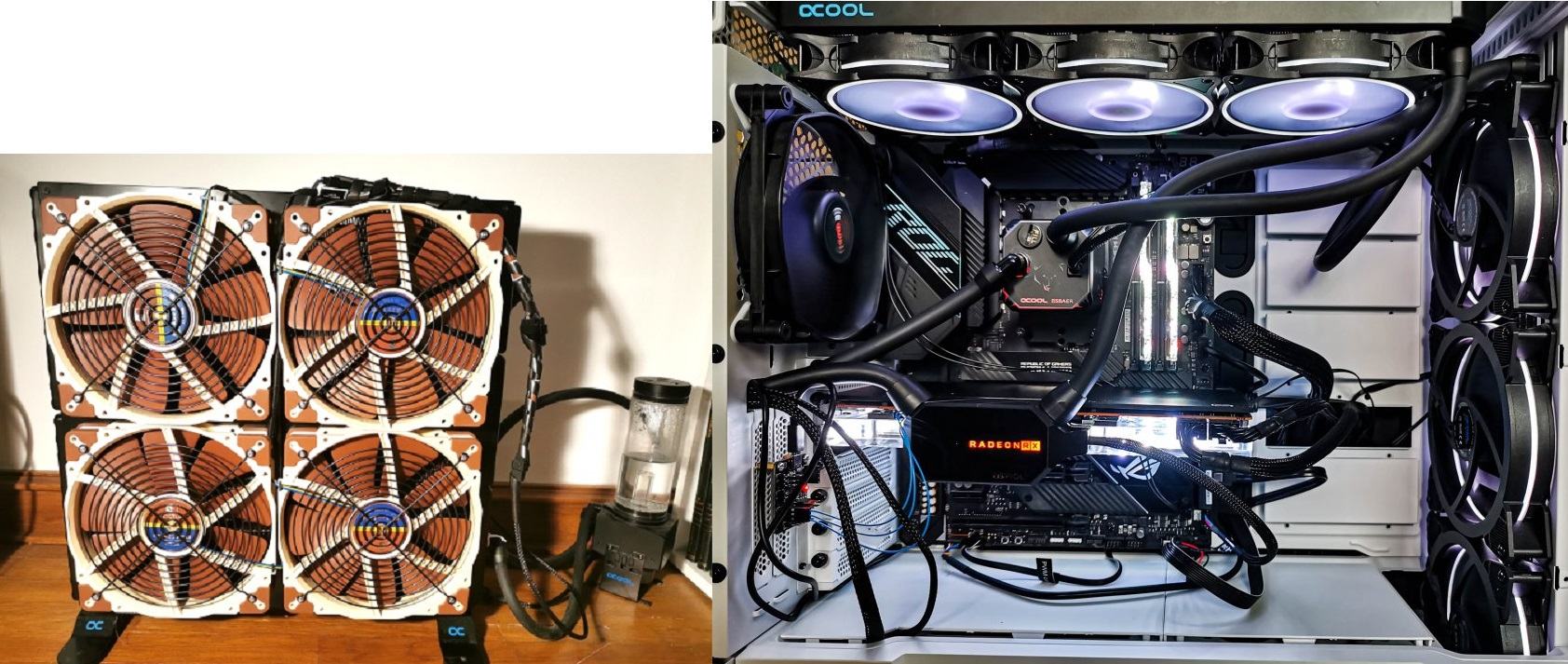

bzgl. AiO´s finde ich das Build von @ApolloX ganz nice Eisbär420+Eiswolf360 gekoppelt, ... reicht dicke für 24/7
(später nur zum Benchen dann noch ne Supernova extern zzgl. Pumpe; ... alles Kupferradis = sollte lange halten)

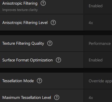

Momentan scheinen einige Leute ne 6800nonXT gekauft zu haben und bekommen natürlich net das Setting von Gurdi´s Golden Chip in dem IgorsLab-Artikel vom Launch stabil. (anderer Treiber und normaler Chip)
leicht angepasst sollte 165W aber funzen:
in der Anlage noch das mpt file
edit: Das Ergebnis im TS wurde mit Custom= AF+Tess=4x erzielt = e-sports-Style

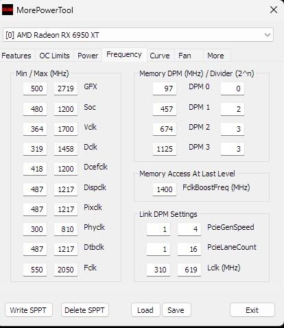

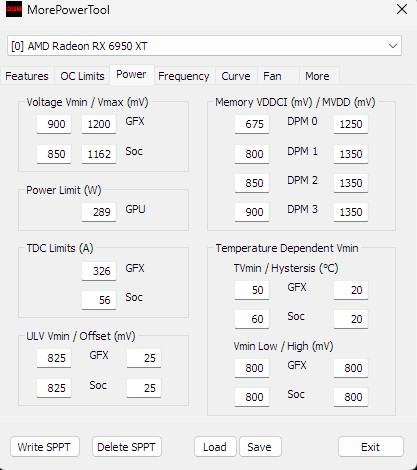

Hey Leute!
Ich bin irgendwie raus aus der Thematik (grob weiss ich schon noch wie es geht)
ich würde gern meine TUF 6950XT in tripleA games zwischen 200-250W halten (3440x1440 Ultra) bei möglichst stock Leistung. Ist das realistisch?
Anbei mal screens von meinem BIOS
anfangen sollte ich wohl mit dem absenken der maximaler gpu spannung ( den maximaltakt muss ich wohl auch senken oder?)
an sock und memory UV habe ich noch keinerlei Erfahrung.
Habt ihr konkrete Zahlen in welchen Bereichen ich testen kann (von bis mV/A)?
250 sollten auf jeden Fall drin sein.
Manche tun das, ich halte es für unnötig.
Effizienzliste in meiner Sig. Die extrem undervolteten Settings dort wirst du nicht nachstellen können, aber du findest Ansätze.
  • Sorg dafür, dass die (abgesenkte) Wattman-Spannung zwischen den (abgesenkten) Min- und Max-GFX-Spannungen liegt (Power-Tab).
  • Senke auch Soc Min und Max sowie die Memory-Spannungen (Power-Tab).
  • ULV Min kannst du im selben Verhältnis senken wie die Spannungen oben, um idle-Voltages zu minimieren. (Power-Tab). Der Spareffekt ist aber eher ideeller Natur.
  • Powerlimits können unverändert bleiben, wenn du dein Watt-Ziel "auf natürliche Weise", nämlich durch Undervolting, erreichen willst (Power-Tab).
  • Übertakte den VRAM, um "wattgünstige" Mehrleistung zu erzielen (Wattman/MCT). Setze Memory Timing Control auf 2 (OC Limits-Tab), um Fast Timings 2 im Treiber einstellen zu können. Ist das nicht stabil, erhöhe Memory DPM 3 MHz (Frequency-Tab).
Teste Settings unter einer Anwendung mit hoher Last, z. B. 3DMark Time Spy. Stürzt das ab, teste jede Veränderung einzeln, um den Fehler zu finden. Viel Erfolg!

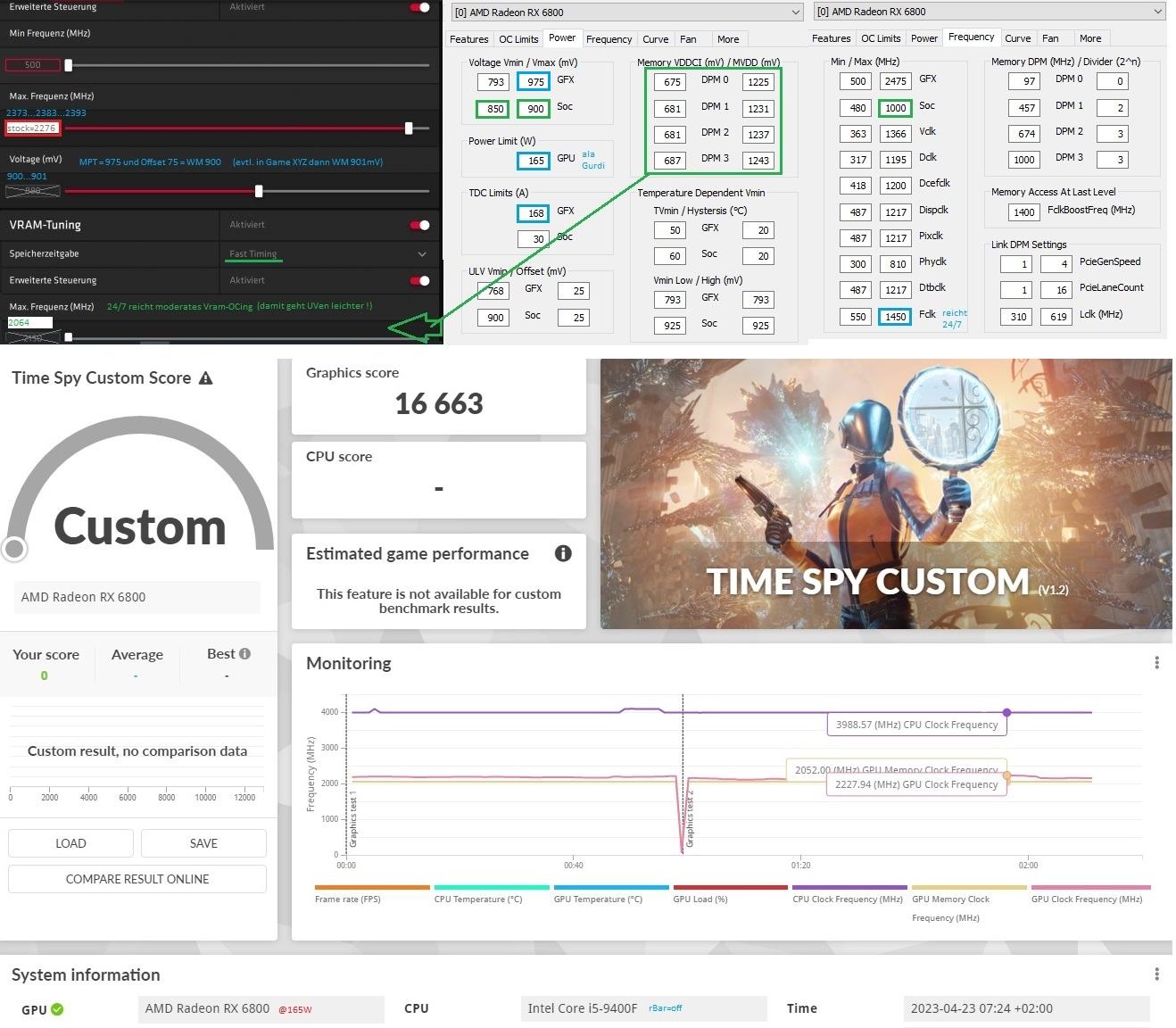

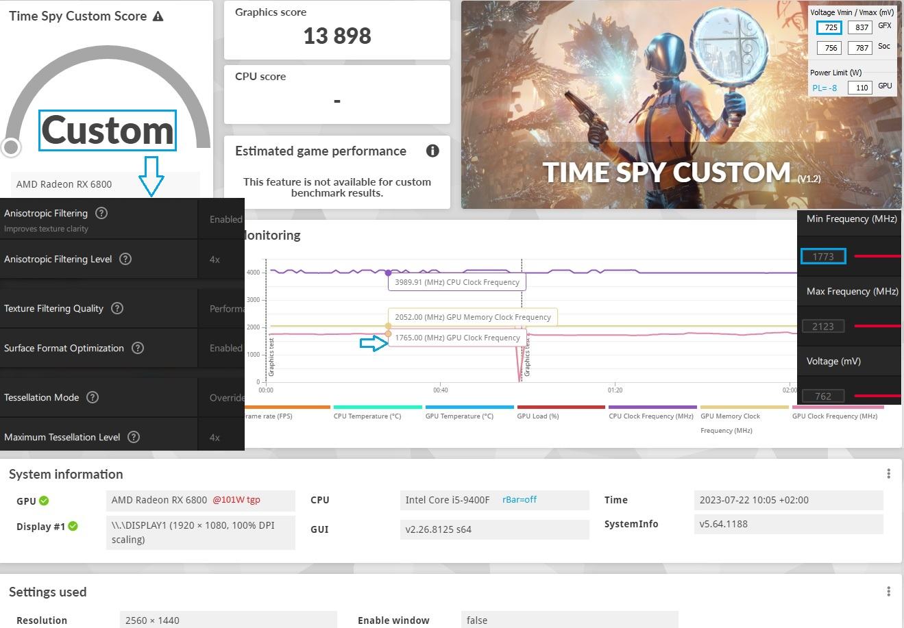

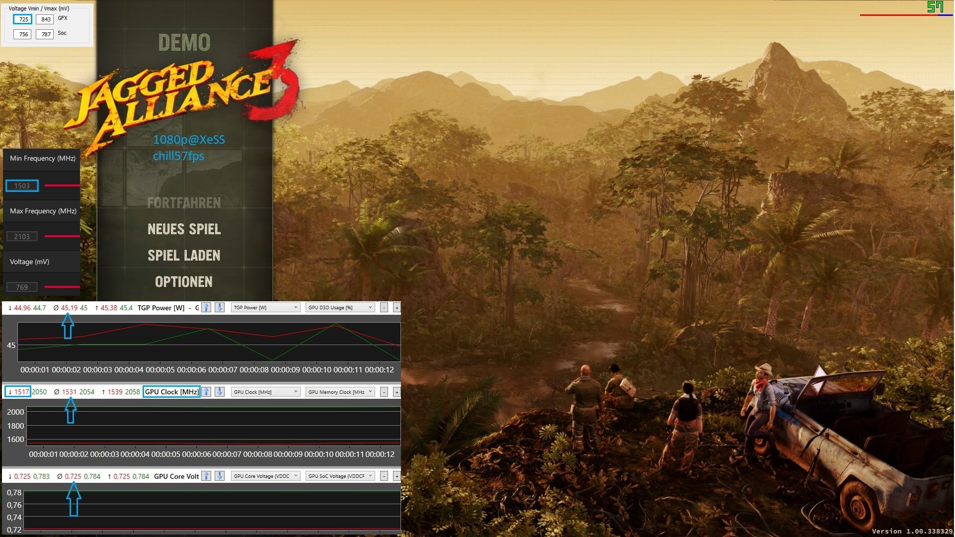

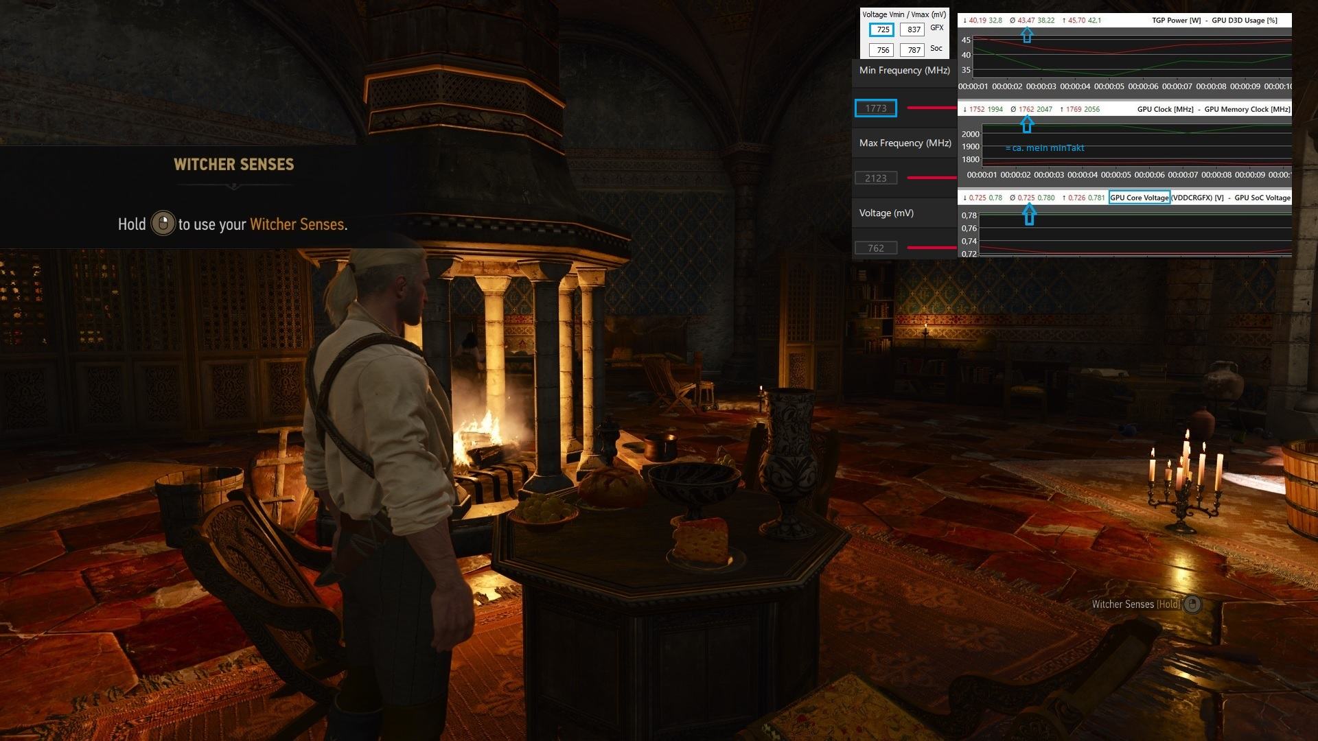

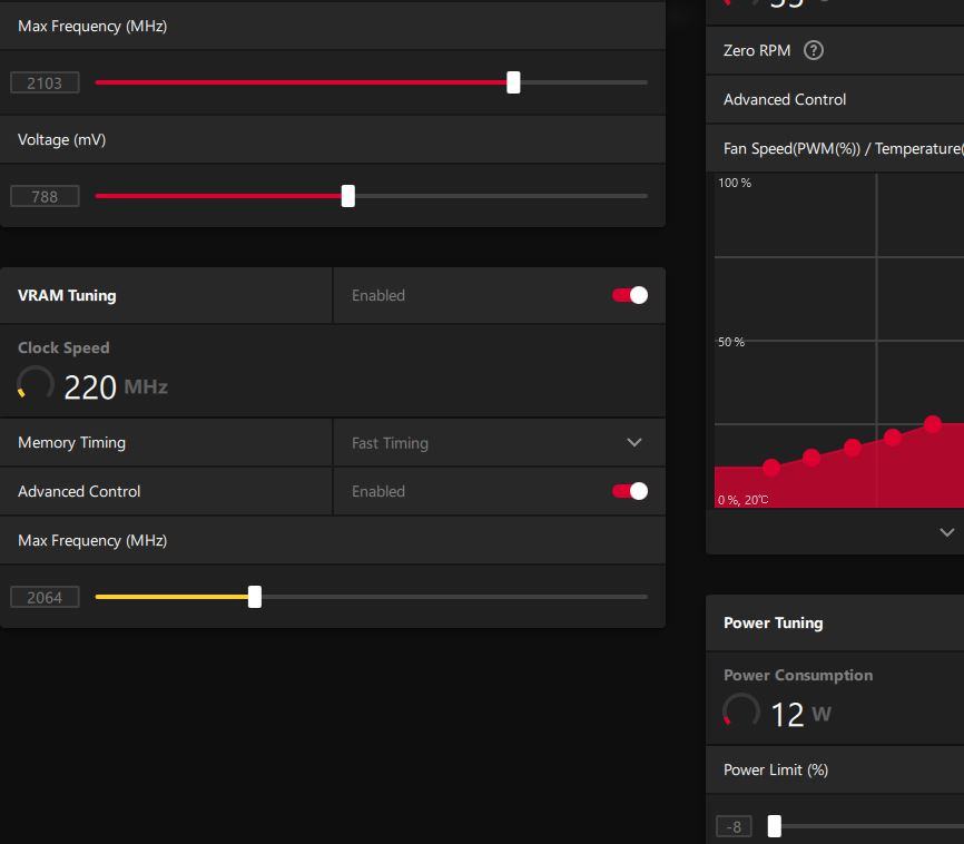

Ich hab mal für mein Sommersetting (101W tgp) den minTakt neu festgelegt.
Damit bleibt in W3-1080p@FSR2_chill57fps die Voltage auch bei niedriger Last auf minGFX=725mV.
Im TS scheints auch noch kein Clockstretching zu geben. (damit vgl.bar zu 24/7 Gaming = custom mit allen Optimierungen)
--> man könnte also bei sehr niedrigem PL schauen welcher avg.Clock@TS-GT1 anliegt und den für Games als minTakt setzen
Unter Teilllast ist das Setting bei ca. max.825mV gedeckelt.
edit: bin vorsichtshalber noch 1W hoch und beim Mintakt auf 1723 runter.... final reicht auch 1503MHz minTakt, um Clockstretching
zu vermeiden ( zusätzlich mal noch ein Vgl. mit 23% mooore W = 13% moreMHz effektiv ... siehe Anhang 4)

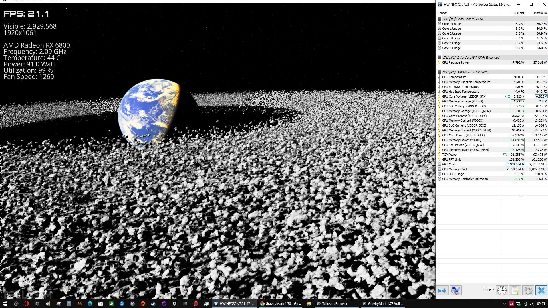

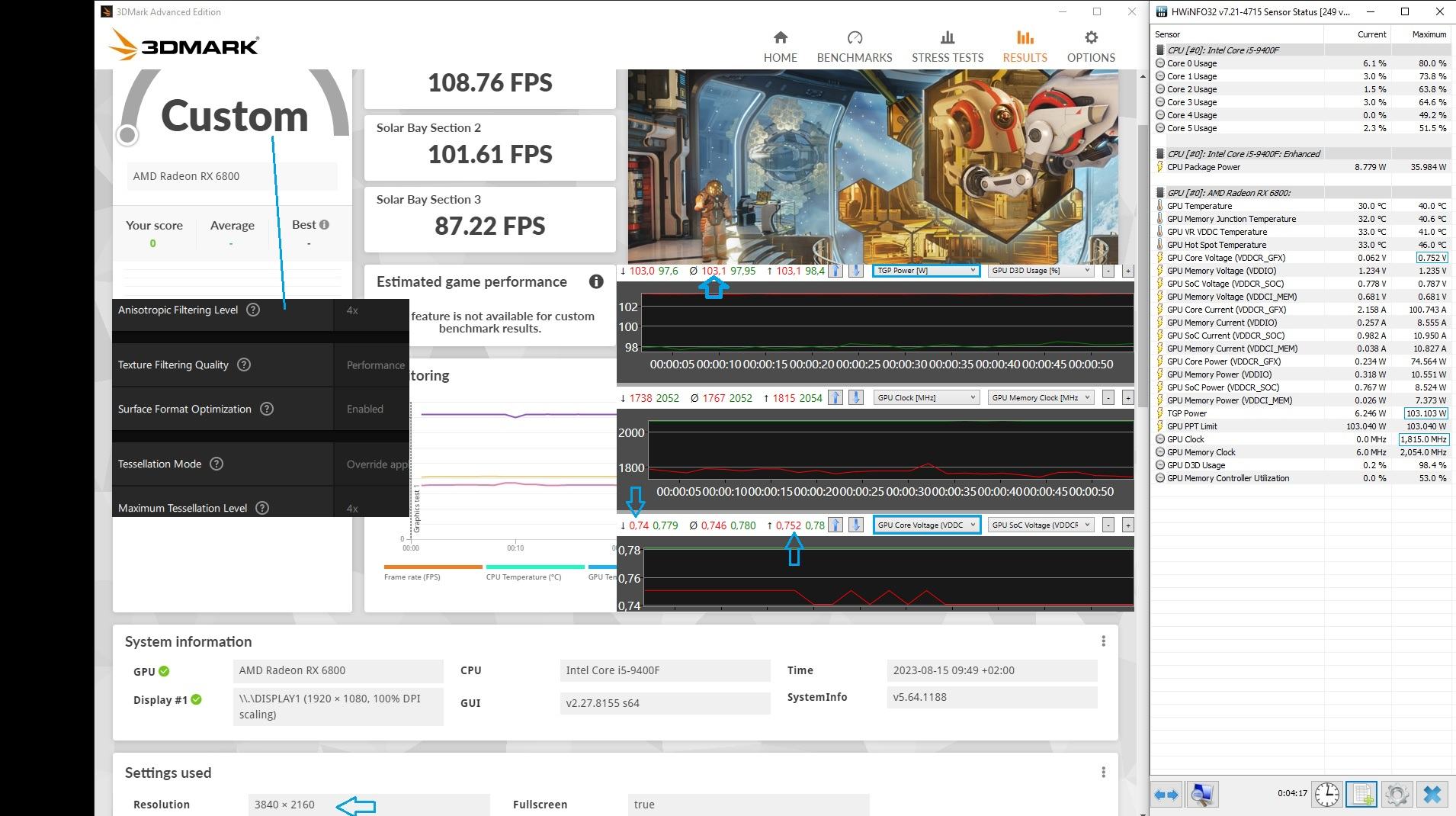

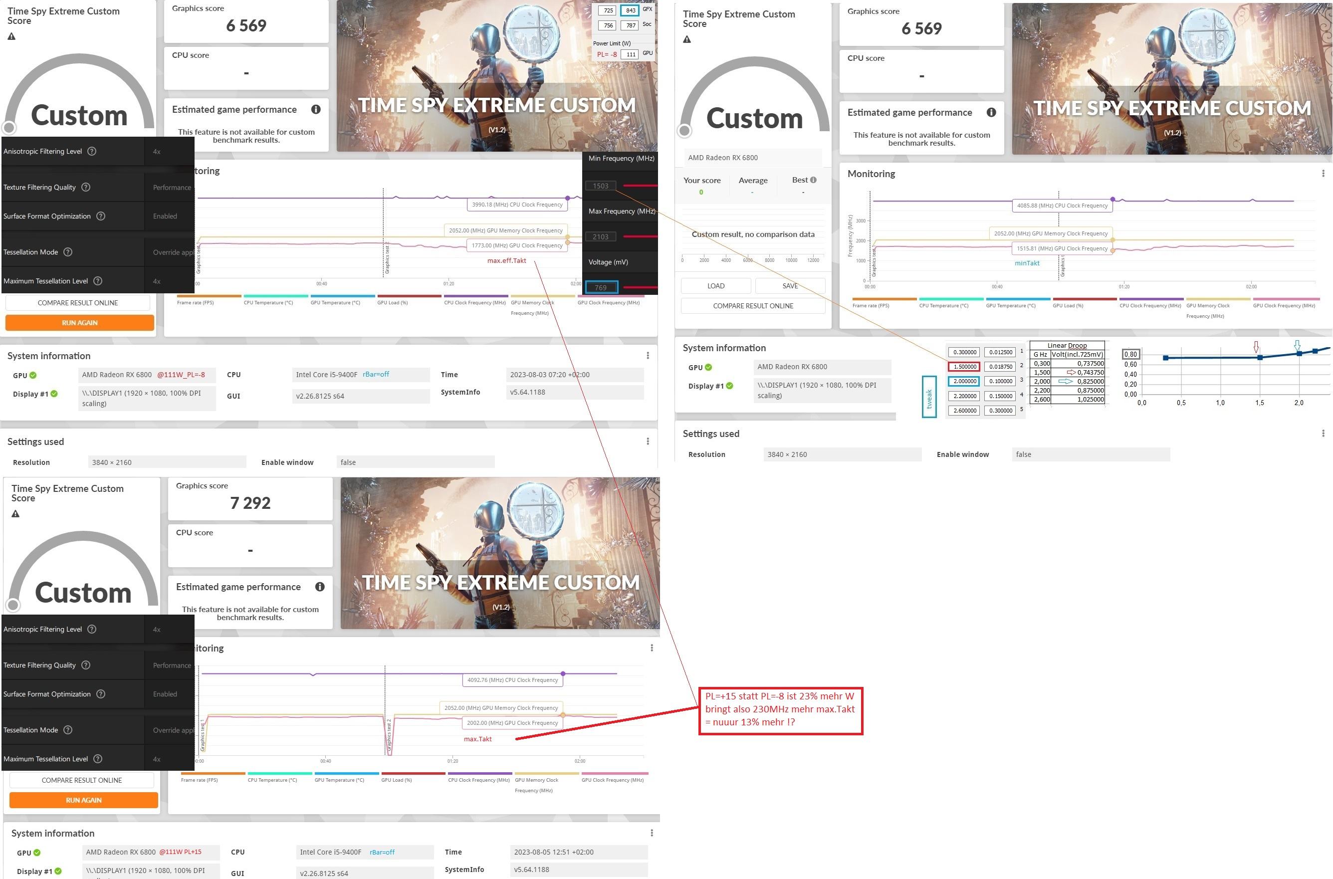

btw.
Solar Bay läuft auch gut mit niedrigen Watt+Volt, sogar in 4k (siehe Anhang)
sind avg. <750mV
edit: mpt-file letzter Stand
