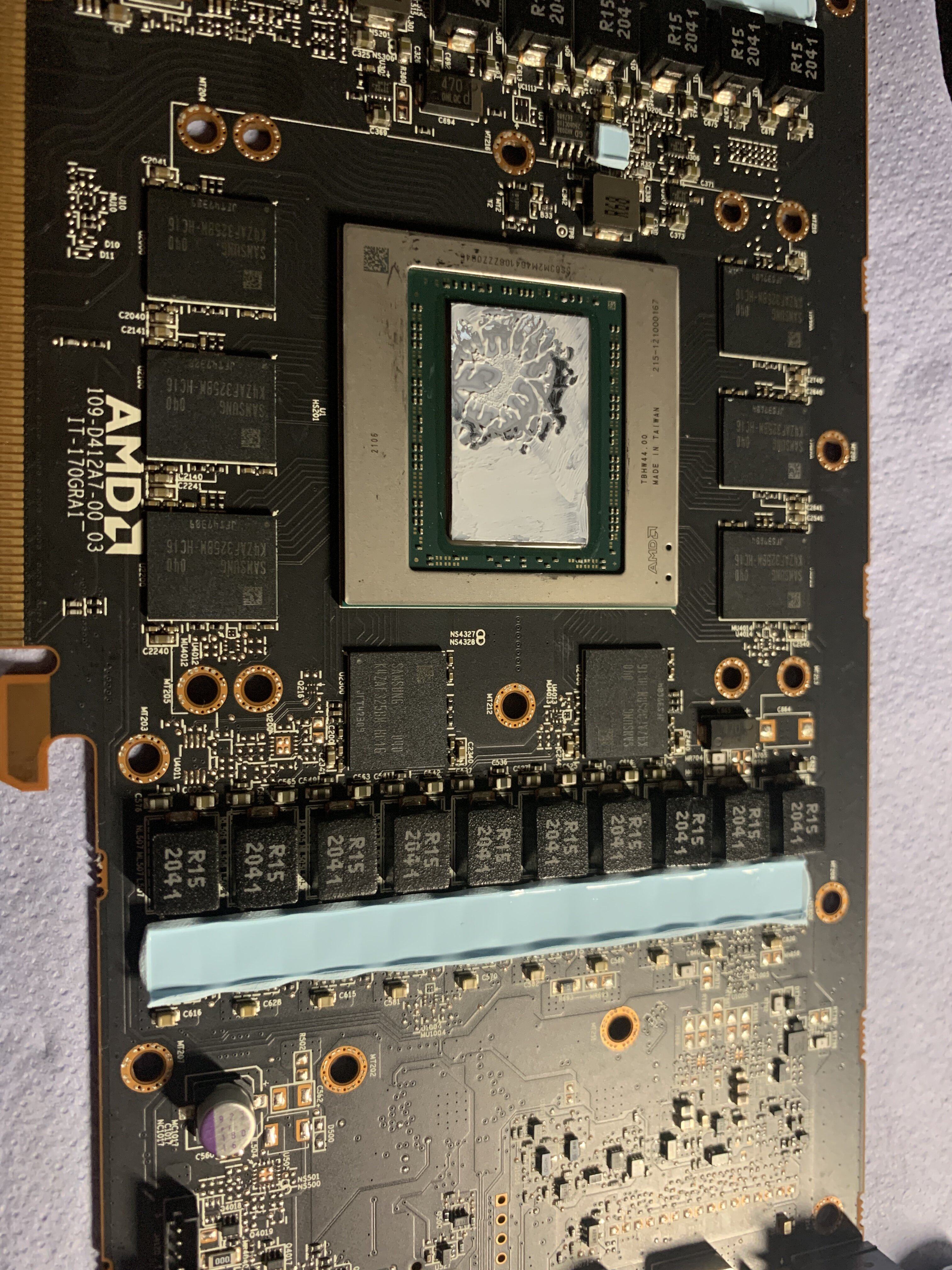

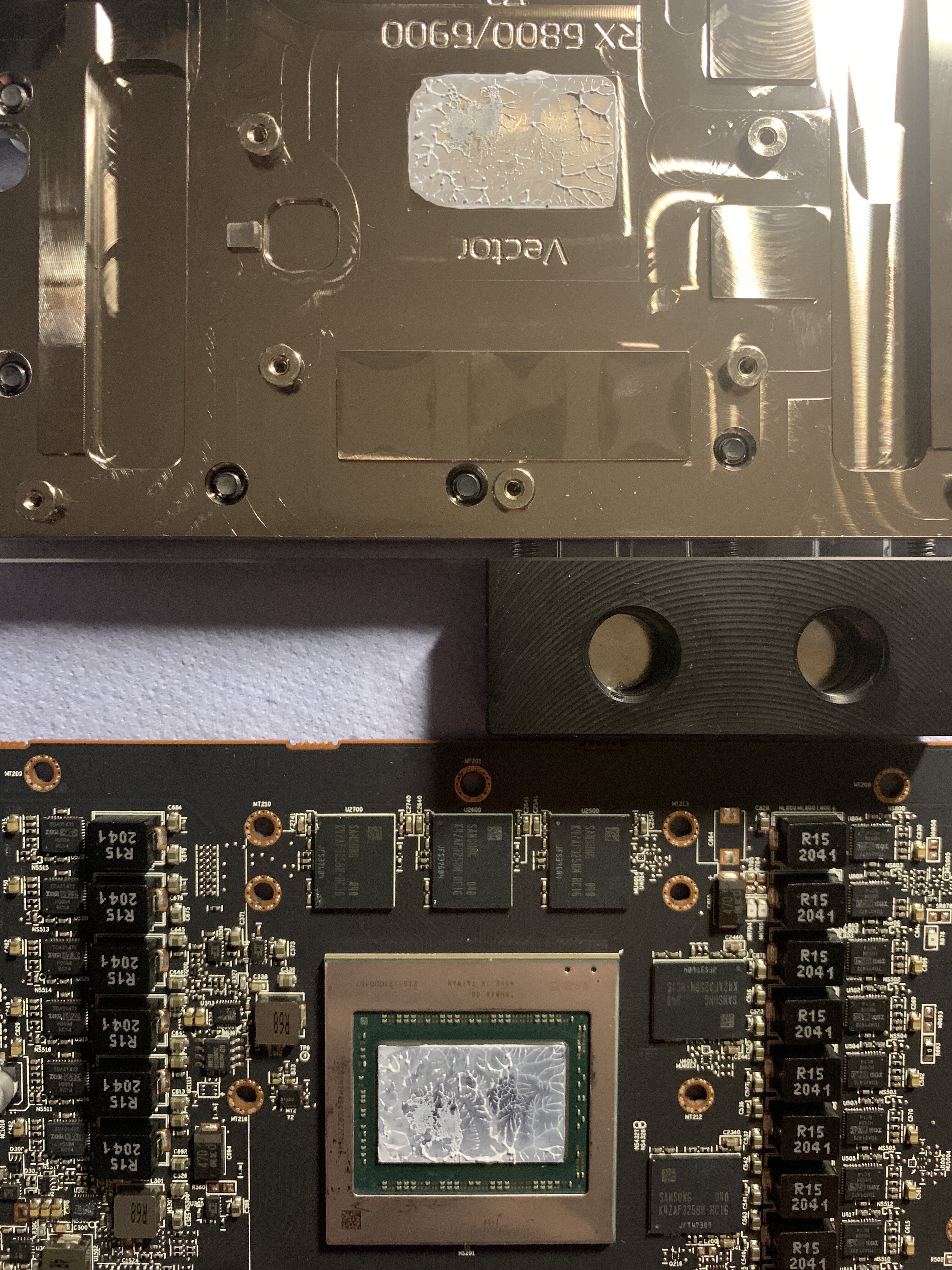

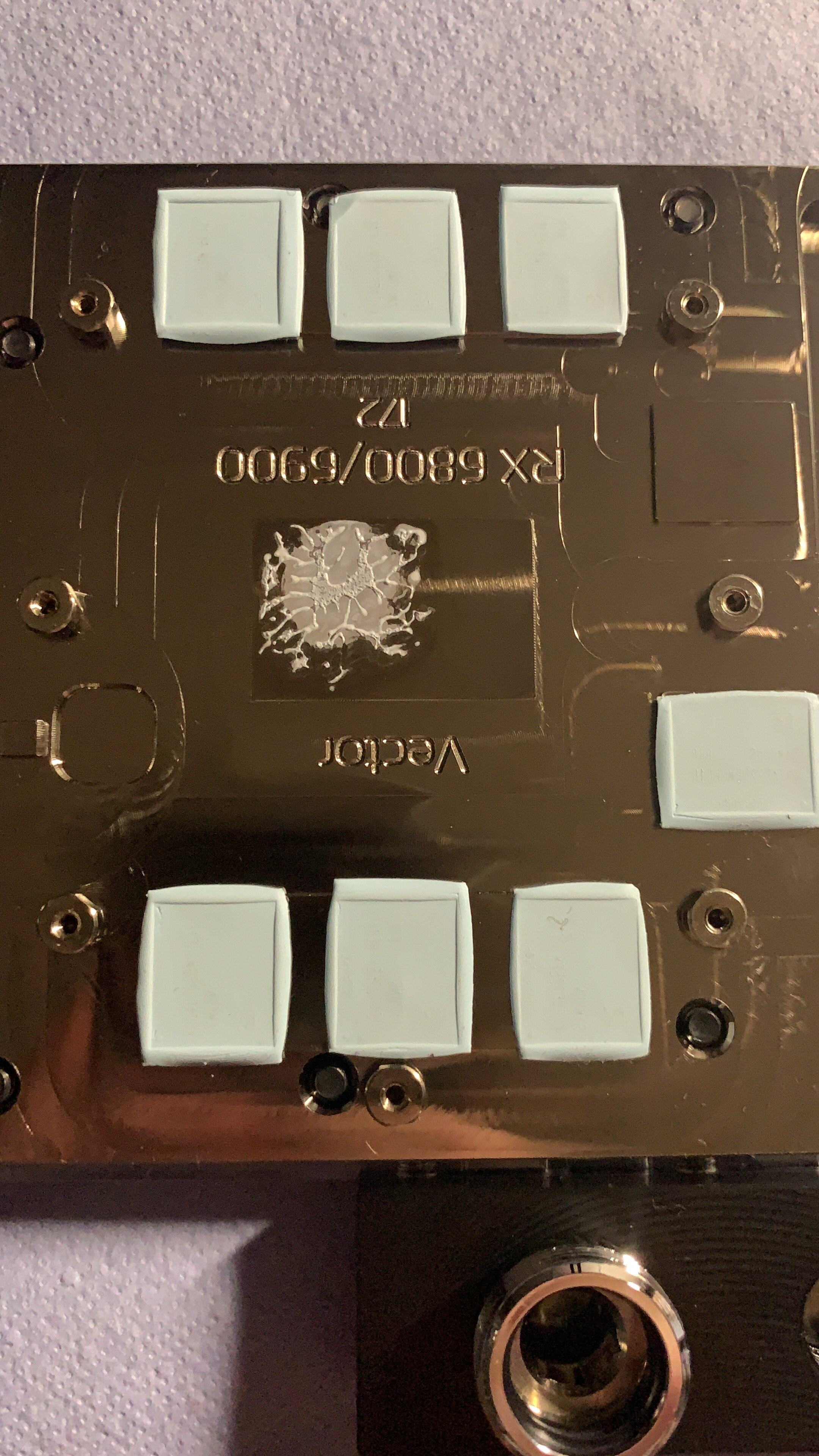

Problem gefunden…
Sieht fast so aus als seien die WLPads zu dick die EK mitgeschickt hat…

Haha da ist es kein Wunder wenn du die Temperaturen audf 100 Grad hast.
Die Abdrücke der Pads sehen jedoch gut aus, evtl. mal erwärmen und von Hand platt drücken?
Dann haben sie die vllt mit der Zeit geändert oder bei dir lagen falsche bei.

Problem gefunden…
Wie sah denn die GPU / PCB Seite aus?
Versuch mal das ganze mir Wärme und etwas druck zu beeinflussen, sind die Pads ölig oder eher wie alte Knete?
Die Pads sind leicht ölig und weich.
Also meinst du die Pads erwärmen und dann den Block schnell wieder draufschrauben?
edit: ich habe gerade nochmal mit deutlich mehr Kraft die Schrauben angezogen um zu schauen ob sich das PCB ranzieht: nix, ich würde sagen ich brauche dünnere Pads

Das lange Pad auf dem PCB sieht deutlich eingedrückter aus.

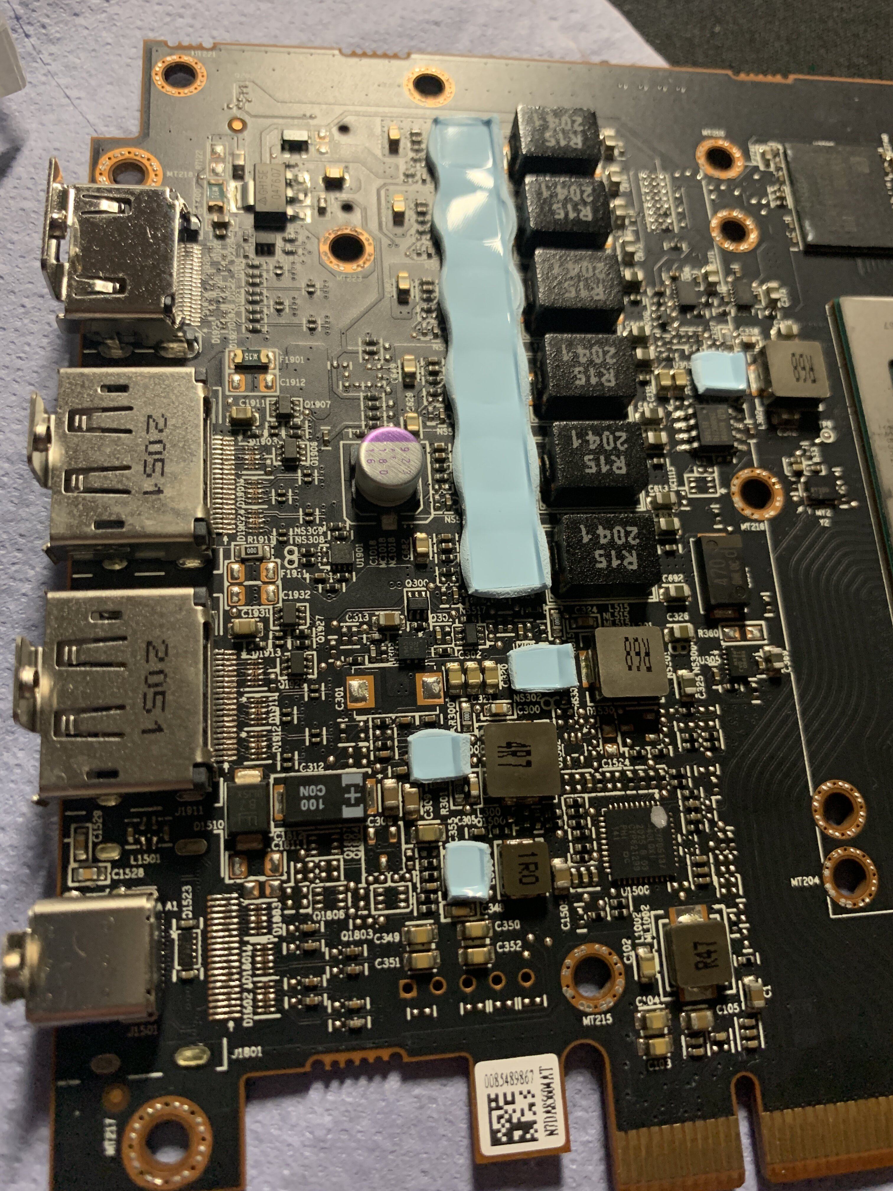

Habe mal alle WLPads entfernt und Schrauben angezogen. Sieht deutlich besser aus. Also EK anschreiben, dass sie falsche Pads geschickt haben und neue bei Amazon bestellen 🙈
