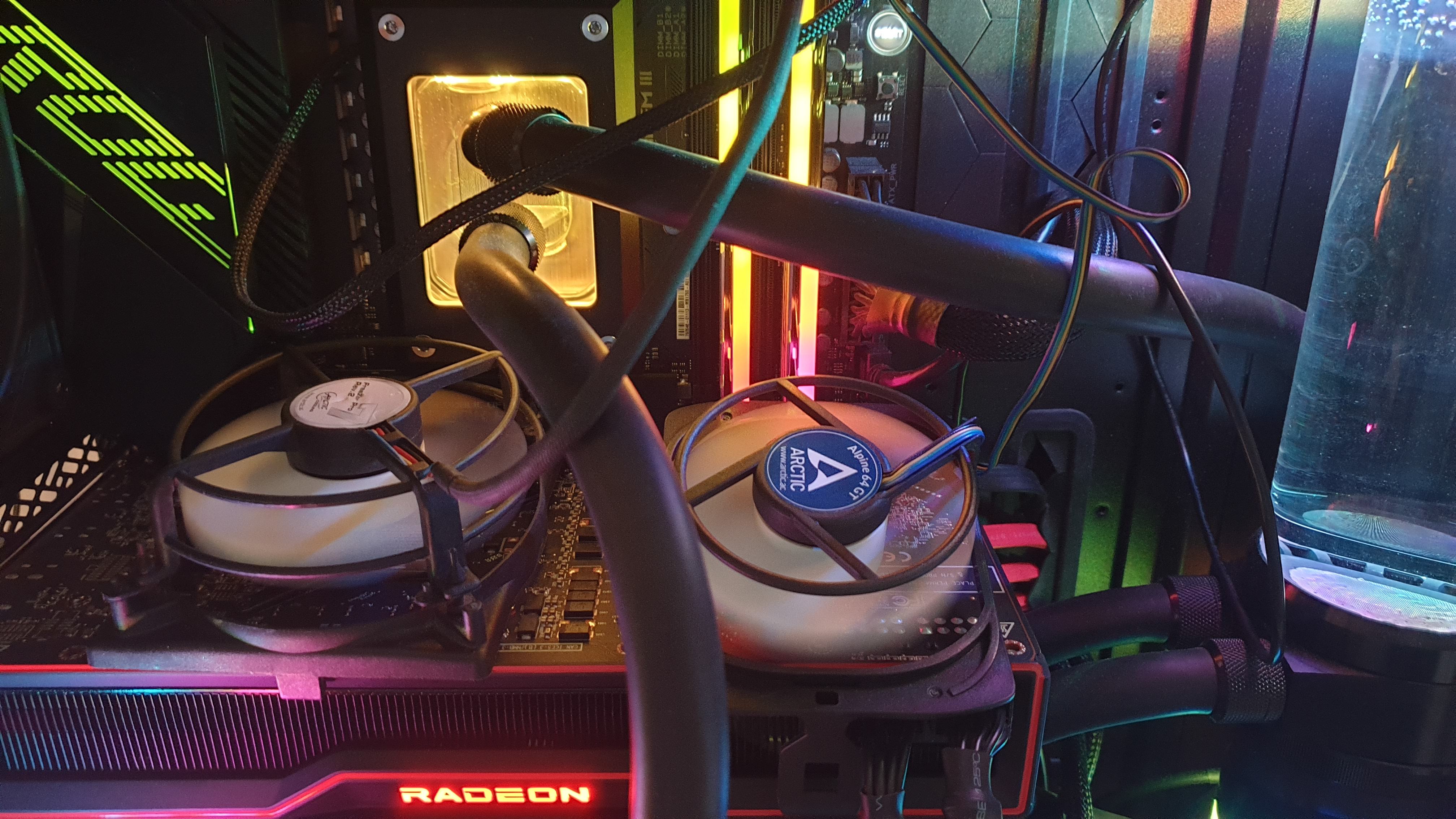

Hat mal jemand von Euch son alten CPU Kühler auf die Rückseite der GPU geklebt, meint ihr das bringt was? Habe noch so einen uralten Accelero Extreme 3 oder 4 und andere Teile von Arctic, allein die Lüfter ohne Alu oder Kupfer laufen ja sehr ruhig und kühlen ordentlich.
Die TechN 6000er Backplate aus Alu würde sich optimal zum basteln anbieten ;P
Die bauen punktuell mehr Druck auf als alle anderen 120 mm und sind dabei unhörbar. GPU - 2 bis 3 Grad, Hotspot -1 bis 2 Grad im Vergleich zu 120mm.

Zwar keinen CPU Kühler, aber ich habe so einen 6er RAM Wasserkühler auf der Backplate montiert. Leider keinen Vergleich vorher nachher, allerdings durch die Bank bessere Temperaturen als die anderen hier mit dem EK Block.
Oder einen Oldschool HDD Kühler drauf. Beim TechN Block weiss ich halt nicht wie stark der mit Kühlt, zumal konservativ und aktive Backplate sollen ja nicht viel bewirken.
Also ich würde meinen, dass bei der RX Karte es keinen großen Einfluss hat, irgendwas hinten drauf zu kleben. Da würde ich lieber noch einen MoRa dazu stellen und die Wassertemperatur auf Raumtemperatur halten, das bringt mehr und ist wahrscheinlich sogar leiser. :fresse2:
