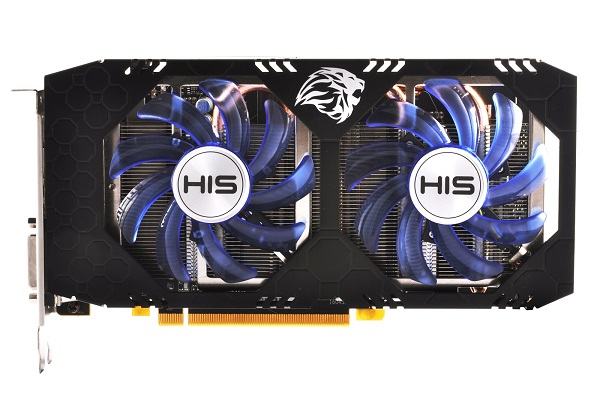

Die HIS hat echt nen Hammer guten Lüfter.

His hat echt gute Arbeit geleistet.
Hier nochmal nen Bild von dem Kühler.
Der Kühler der HIS (sowohl 470 als auch 480) ist der Lüfter der XFX GTR minus den Hardswap-Lüftern. Rest ist baugleich.
Edit: ich muss mich korrigieren. Was oben steht bezieht sich auf den IceQ X² auf der 480. Dieser Lüfter wird aber auf den 470er Karten, so wie ich das sehe, nicht verbaut. Der Kühler der 470 sieht kleiner aus. Es kann der Gleiche sein wie der der XFX 480 RS, da bin ich aber nicht sicher. Die Dimensionen stimmen jedenfalls.
Übrigens hab ich die OC werte meiner Karte immernoch nicht ausgereizt. Also ich kann noch weiter runter gehen als 0,900v und noch mehr Speichertakt erhöhen ohne Probleme.
Aber liegt evtl auch daran das meine Karte gut 20C° Kühler bleibt als die der meisten hier.

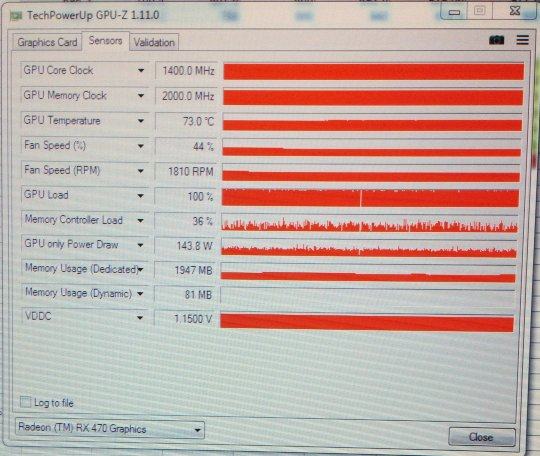

Update: Hab jetzt 0,875v anliegen. Immernoch keine Frezzes oder Sonnstiges seit 60 mins.
Mal sehen wie weit ich noch runter gehen kann.

Wow. Ich habe wohl ein ehr schlechtes Exemplar erwischt. Nitro 8GB, 77.7% ASIC Qualität.
Der stock boostclock von 1260MHz lässt sich zwar auf 1040mV herunterschrauben,
hingegen die 1300MHz laufen nicht unter 1090mV durch Unigine.
Bei 1080mV gibt es schon im ersten Run einen Treiber Crash, bei 1085mV nach ca. einer halben Stunde
Zu dieser Spannung hat der OP 1040mV und 1320MHz@1043mV habe ich auch schon gelesen.
Bei 1300MHz@1090mV ist die Karte übrigens dann schon deutlich an den Grenzen des Kühlsystems (75° bei 1700rpm).

Nach einigen Benchmarks mehr muss ich auch die 1090mV für 1300MHz ad acta legen, im zweiten oder spätestens dann dritten Unigine run kachelt er ab.
Also bleibt es für mich bei 1300MHz, 1100mV, 75° und 1700rpm. Nicht schlecht, wenn auch nicht dort, wo diverse andere User hinkommen.

Für mich sieht das ganz normal aus. Takte die Karte mal auf 1250 oder 1200 und dann Versuchs nochmal. Für die 1300Mhz brauche ich auch deutlich mehr Spannung!
Temp und Drehzahl sind ja abhängig davon was du eingestellt hast. Habe bei mir Max. 80°C und Ziel. 70°C eingestellt bei max. 2500 U/min.

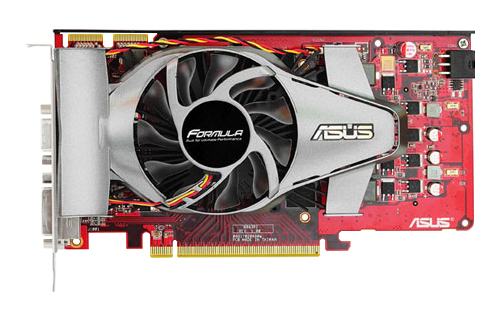

Meine Asus HD4770 läuft seit Sommer 2009 durchgehend jeden Tag im PC meiner eltern. Sprich, über 7 Jahre auf dem Buckel.
Die wird auch Regelmäßig zum Zocken verwendet. Die hat mit ihrem Kühler eine Standardtemperatur von unter 56C°.
Computerbase schrieb damals zu der Karte.
Asus schafft es mit der Radeon HD 4770 Formula die kühlste GPU unter Windows in unserem Testfeld zu stellen.
Mehr als 37 Grad Celsius erreichen wir nicht.
Unter Last kann die Asus Radeon HD 4770 Formula dann noch besser auftrumpfen. 55 Grad Celsius ist ein sehr gutes Ergebnis.

Noch zwei Fragen: 1. Warum zappelt der power draw in GPUz so wild herum? Normal?
Und 2. wieso sinkt die Core Spannung unterhalb von 1000mV in Wattman nicht auch in GPUz weiter?
over&out
Ich habe folgendes festgestellt:
1. GPU-Z zeigt immer im Schnitt ~ 5-10 mV mehr als als in Wattman eingestellt.
2. Wenn ich meine VRAM Spannung nicht auch niedriger einstelle als wie die GPU Spannung zeigt GPU-Z nur die minimal die Spannung vom VRAM an.
Beispiel:
1250 Mhz GPU @ 990 mV
1750 Mhz VRAM @ 1000 mV
GPU-Z zeigt 1010 mV bei VDDC an
Senke ich etwas den VRAM (derzeit meine Dauerhaften Einstellungen):
1750 Mhz VRAM @ 990 mV
GPU-Z zeigt 995 mV bei VDDC an
Anderes Beispiel mit stärkeren Undervolting:
1200 Mhz GPU @ 960 mV
1650 Mhz @ 940 mV
GPU-Z zeigt 970 mV bei VDDC an.
Ah ja das macht Sinn.
Ich hatte für die Tests den VRAM auf stock gelassen, weil die Karte frisch aus der Post kam und ich sauber vergleichen wollte.
Also 1000mV. Daher ging die Anzeige auch nicht unter 1.0063, auch als ich am Core 980 hatte. Good2know.
UV-Grenze bei mir also bei 980 oder noch weniger. Heaven wohlgemerkt.
