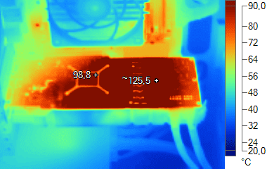

Pickebuh kann das sein das du null Ahnung und Verstaendnis ueber die Elektrik verfuegst?
70Grad sind - fuer einen Leiter bzw. einer Steckverbindung VIEL.
Unsere Hochspannungsleitungen sind immer bei 80°C. Hochtemperaturseile können auch deutlich mehr ab :)
(Incl. Luftkühlung versteht sich :d )
Aber in meinem Gehäuse hätte ich das auch nicht so gerne.
70Grad sind - fuer einen Leiter bzw. einer Steckverbindung VIEL. Diese sollten immer Kalt sein. Ist ein Leiter / Anschluss warm/heiß so stellt er nen Uebergangswiderstand dar welcher unkontrolliert wachsen kann und ruck zuck aus den 70°c 200°c werden koennen. Das ist gefaehrlich, Punkt.
Überall da wo viel Strom fließt, werden die Leitungen warm. Das ist völlig "normal". Aber gefährlich ist das sicher nicht. Die Elektronen stoßen dabei die Atomkerne an, die zu schwingen beginnen und somit Wärmeenergie erzeugen. Das hat was mit dem Leitungsquerschnitt zu tun. Deshalb benötigt man für viel Stromstärker(Amper) auch dickere Leitungen, da sonnst der Innenwiderstand zu groß wird, sprich, es stoßen sich zu viele Elektronen an zu wenigen Atomkernen an.
Das bei einer genormten Steckverbindung ein so schlechter Übergangswiderstand entsteht, das dadurch zu viel Leistung an der Leitung abfällt, ist völlig absurd !
Des weiteren dient die Leitung selber als Kühlkörper und trägt somit die Wärme nach Außen. Kupfer ist ein hervorragender Wärmeleiter.
Ein Kabelbrand entsteht nur durch einen technischen Defekt, hervorgerufen durch einen Kurzschluss.
Das bei den PCIe-Stromanschlüssen gerne mal höherer Temperaturen auftreten, ist also bei den hohen Stromflüssen absolut normal und sicherlich nicht gefährlich !

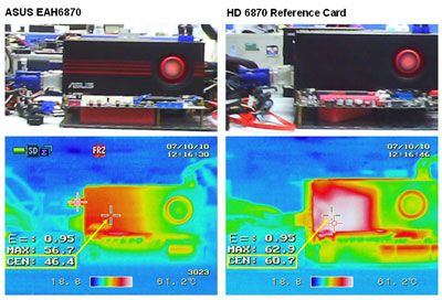

Hier mal ein Bild einer HD 6870. Da sieht man auch einen roten Punkt in der Leitung.
Oder hier ein Bild einer GTX-Karte. Schätzungsweise 60-65 Grad der gesamten Leitung:
Bei dir ist natürlich eine warme Stromleitung von AMD gleich ein Kabelbrand...
Mehr braucht man wohl nicht zu sagen.
Das ist voelliger Bullshit. Wenn die Leitung ordentlich dimensioniert ist wird da gar nix warm.
(So wie es auch sein sollte.)
