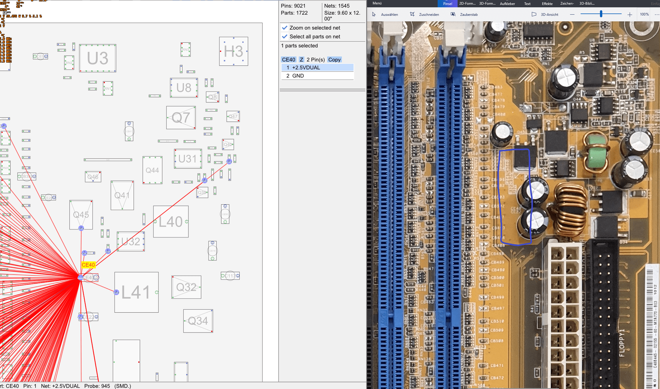

Die blau eingekreiste Fläche müsste VDDR sein. Das reicht definitv, um den Ample-X da zu verlöten. Masse findet sich bei so kleinen Eingriffen zum Glück ja eh leicht ausreichend.
PWRGD dürfte damit dann auch abgehakt sein und VTT stellt das Board wohl eh selbstständig? Hauptsache die Verbindung ist stabil genug.
Interessanterweise könnte man so theoretisch auch VDDR und VTT getrennt voneinander steuern. Die reguläre Regelung für VDDR und damit auch VTT bleibt ja da.

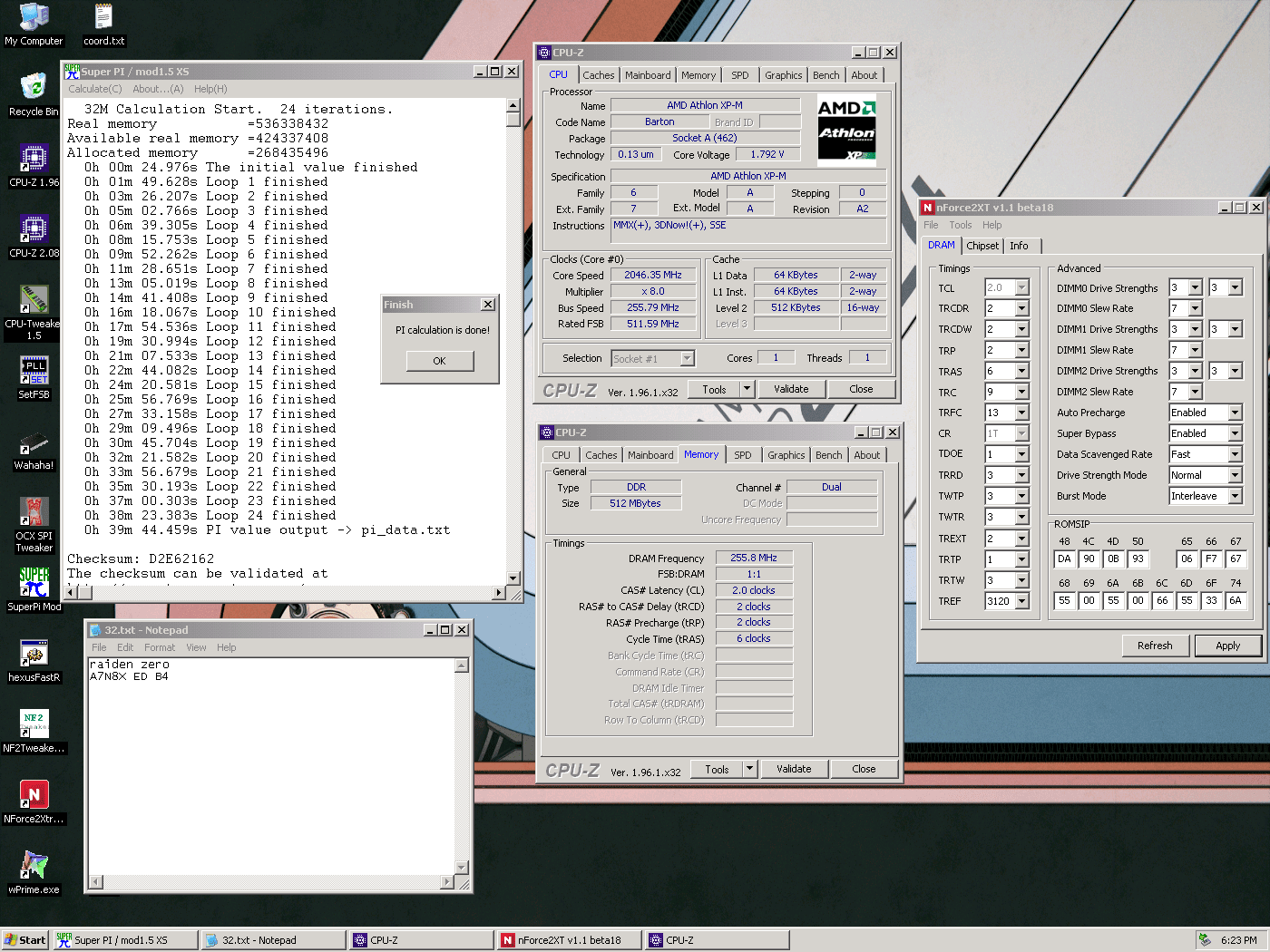

Werd natürlich erstmal normal alles wieder ausloten. Will ja auch wissen, was das ganze überhaupt bringt.

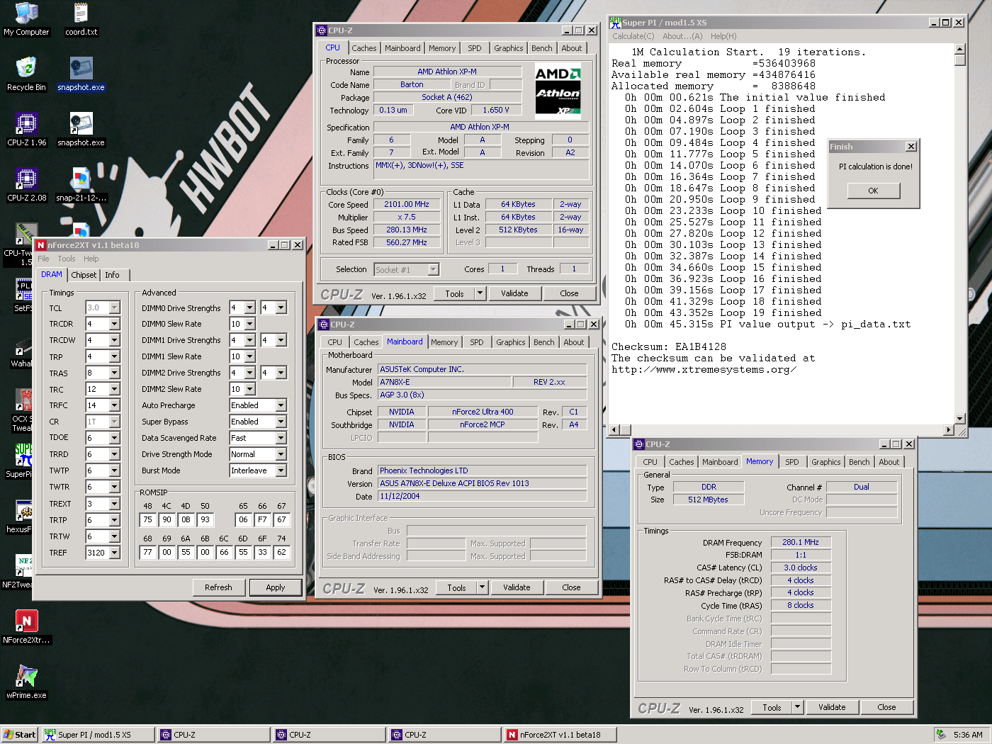

Nachdem ich eh noch Football schauen wollte und ein wenig Zeit zu überbrücken hatte hab ich mal alle Mods neu gemacht. Diesmal Vcore und VDDR als abschaltbar mit Dip Switch. Nur für den Fall. Dabei Hab ich auch zwei Caps gefunden, welche sehr locker waren und mit 1.85V auf dem Chipsatz rennt auch wieder fast alles so, wie es soll:
Bei 285MHz crasht der PC übrigens direkt.
Morgen werd ich mal die besten AT-6 Riegel testen. Bisher war nur einer dabei, der 265MHz 1M schafft.

VTT wird über einen einfachen Spannungsteiler aus Vdimm erzeugt. Mess mal das obere linke Bein von Q45 (unter einem blauen Rechteck).
Ich meine es liegen zwei widerstände (check mal die zwischen Q45 und U32) jeweils a Vdimm und GND. Diese liegen an Q46, welcher zum Vorsteuern von Q45 dient. Packt du einen VR über die Widerstände, kannst du die VTT easy anpassen. Und ja, VTT trackt die VDimm, auch bei 3.8V :bigok: vielleicht musst du die VTT ein bisschen anpassen, @digitalbath hatte teils mit -20-50mV bessere Ergebnisse mit AT-6.

Und jetzt noch zu deinem 1M Lauf:
Multi 7.5x ist der Multi mit dem geringsten FSB Spielraum. Damit 280 am laufen zu haben ist top! Versuch stattdessen mal Multi 8, der geht besser. Und bei 280 könnten die Hynix auch am Ende sein ;) meine DT-D43 machen irgendwo bei 270-275 zu und meine BT-D43 bei 275-278. Nur die ETR bekomme ich SC 280 und DC 279 durch den 32M, bei 1.8V+ Vdd und mit entspannten Alphas (3-4-5-4-3-4-5).
Wenn du die AT-6 testest, schau das dich der dritte Wert nicht zurück hält. Also z.B. 2-3-5-3-2-2-3 könnte klappen. Die Werte von Sandman (siehe Vorposts) sind ein guter Richtwert.

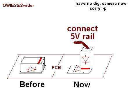

Triggert dieses Bild:
btw zum Mod für das NF7 habe ich noch das Bild:
Es besteht die Möglichkeit, dass man aus dem Board einen Legenden-Killer macht....
just sayin
Den 5V Mod würde ich nur machen, wenn klar ist das das Board richtig gut ist. Mit den Hynix ETR oder BT/DT kann man den FSB ja locker testen ohne das Board zu grillen. Deshalb teste ich mittlerweile jedes Board mit meinen ETR vor. 280Mhz bei 2.7V Vdimm 2.5-3-3-8 kein Problem :d

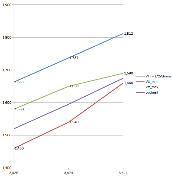

Wenn du einen stabilen Betrieb bei 3,4V hast und bei gleicher Frequenz und bei 3,6V nicht, wird es an der VTT Spannung liegen. War zumindest bei mir so.
Ich hatte vor länger Zeit mal gemessen. Ich hoffe, das ist etwas verständlich.

Tzk und ich beißen uns an der 280MHz Marke die Zähne aus. Bisher ist max. 279MHz / 32M drin.

Also für 3.45V nicht schlecht denke ich. Schärfere Timings hab ich noch nicht versucht.
Leider hab ich keine CPU, die ansatzweise 2.55GHz für 32M macht.

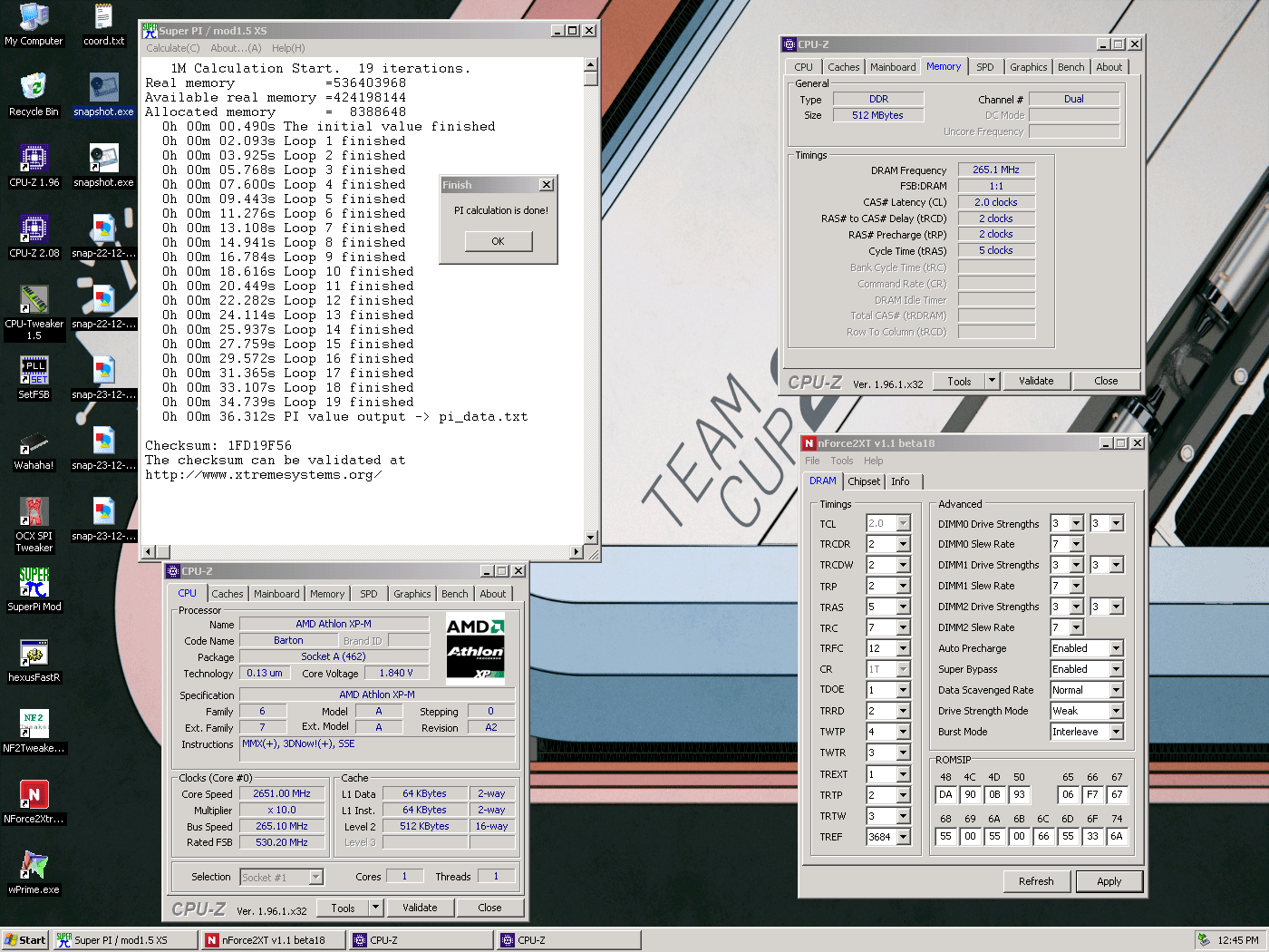

Leider nein... Für 255x10 braucht man schon eine relativ gute Cpu und einen deutlich überdurchschnittlichen Chipsatz. Ich hab mir daran schon die Zähne ausgebissen, insbesondere mit deinen Settings. Ich würde sehr gerne ebenfalls einen (sehr) guten Lauf zeigen, aber habe irgendwann frustriert aufgegeben. 250x10 bekomme ich dagegen immer wieder hin :d Die 5Mhz FSB brechen meinen Board das Genick. Siehe auch den hier verlinkten Post von 2022, Zeit damals: 33m 02.242s
Für diesen Lauf habe ich bestimmt 10+ Durchgänge benötigt, die alle bei Loop 15-20 abgebrochen sind. Der Letzte sogar bei Loop 24 ( :fresse: ). Hier ist echt alles am Limit...

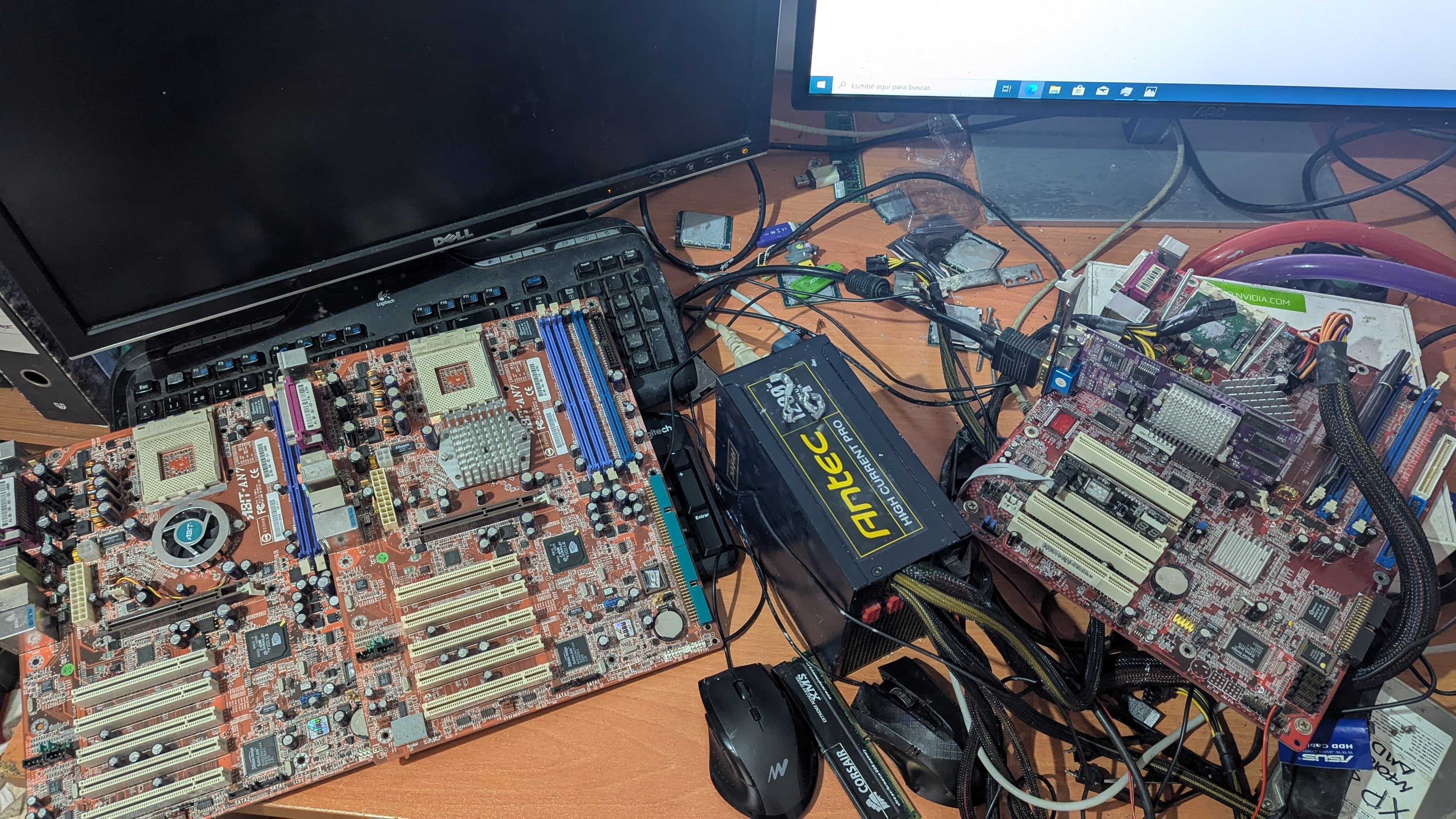

Alle Versuche mit Kälte die Hauptplatine funktioniert nicht mehr (SS -65ª, Cascade -128º)
ich habe bereits eine große Sammlung nicht funktionierender Motherboards ☠️:wall:
x3 ABIT AN7
x2 ABIT NF7-S 2.0
x1 DFI Infinity

Also bleiben die Boards danach tot oder laufen sie bei ambient temp wieder? :(
Sie funktionieren nicht :cry:
Ich würde sie gerne reparieren und herausfinden, wo das Problem liegt.
Wenn ich jemanden mit viel Erfahrung mit diesen Mainboards finden würde, wäre das perfekt. Ich möchte ihnen wieder Leben einhauchen 🙏
An den alten Kondensatoren liegt es nicht oder? Ich könnte mir vorstellen, dass da welche bei sind, die kaputt sind. Bei den boards wie beim NF7 macht der eine große Kondensator am AGP Port schnell Stress. Meist sind ja die Ultra low ESR Elkos für die CPU Spannung die ersten, die kaputt gehen. Ein Versuch ist es wert. Für Ersatzkondensatoren gibt es hier genug Listen und Profis. :)
Bei einem LanParty UltraB oder dem Infinity würde ich schauen ob die FETs und der dazu gehörende Controller unter den RAM Slots heiß werden. Ich habe da schon kaputte FETs gesehen. Passenden Controller hätte ich.
Kondensation schließe ich aus, da dafür kaum Zeit war; es tritt praktisch direkt zu Beginn der Sessions auf.
Bei dem Alter dieser Mainboards ist es normal, dass ein Kondensator oder ein anderes Bauteil einen Kurzschluss hat.
Ich habe nie viel Zeit darauf verwendet, das herauszufinden, da ich viele offene Baustellen mit viel Hardware und Veranstaltungen habe. Außerdem ist meine Nahsicht inzwischen sehr schlecht 😣
Grundsätzlich funktioniert der nforce2 wohl auch bei Kälte noch. Wurde aber selten gemacht. Also wird da eher ein anderer Grund vorliegen, wieso die boards nicht mehr funktionieren.
