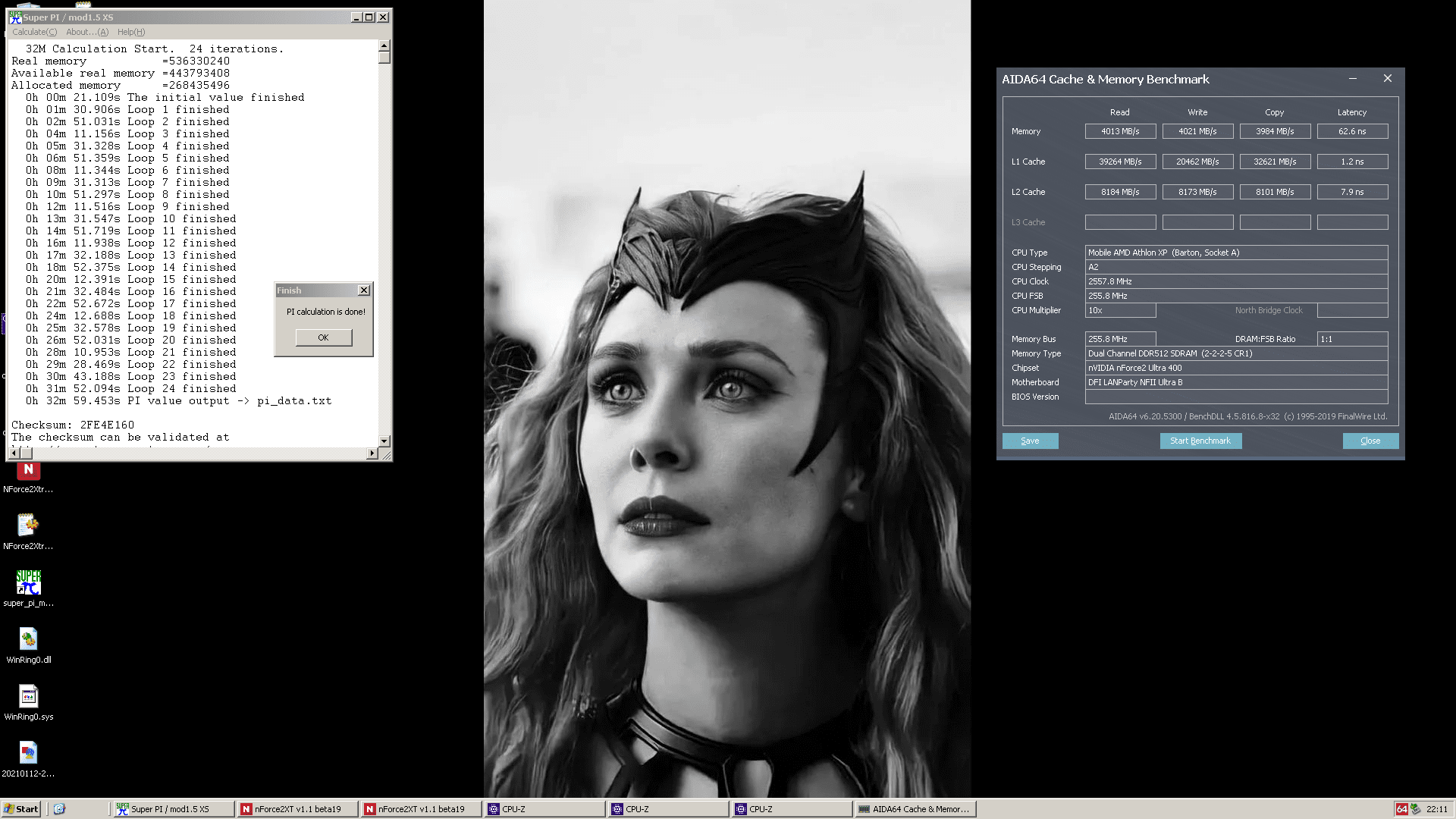

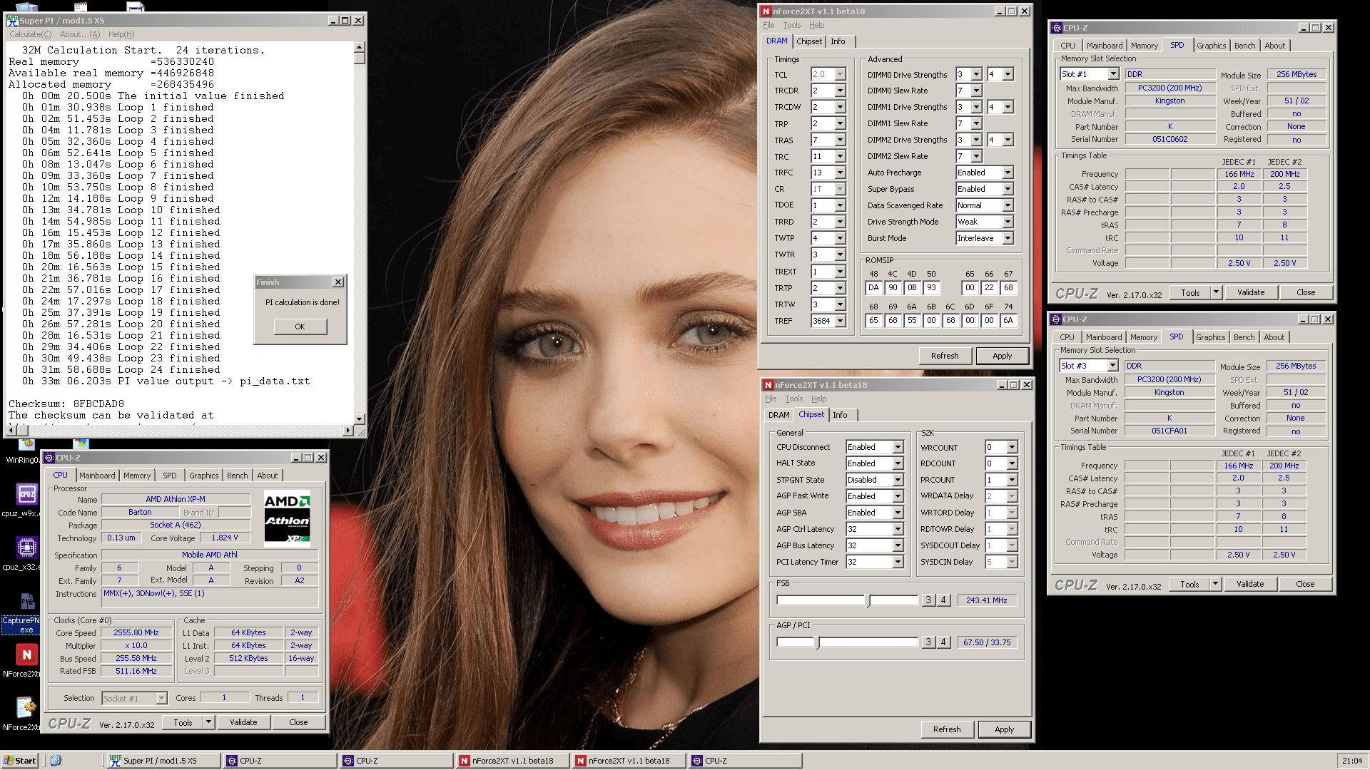

Meine BH5 laufen wieder. @digitalbath konnte alle 4 Kingston Value Module wieder richten.
Set 1
Set 2 muss ich noch testen, denke aber, dass die ähnlich rocken. Many many thnx an digitalbath!
:oops: Alter! Mein Abit AN7 hat die Timings nicht gepackt! Dein DFI ist auch ein Brett! Gutes Ergebnis! :bigok:
Gut auch, dass die Ersatz-Chips die Timings halten!
Ich muss auch mal meine gebinnte BH6 / BH5 Riegel auf sub-timings testen.

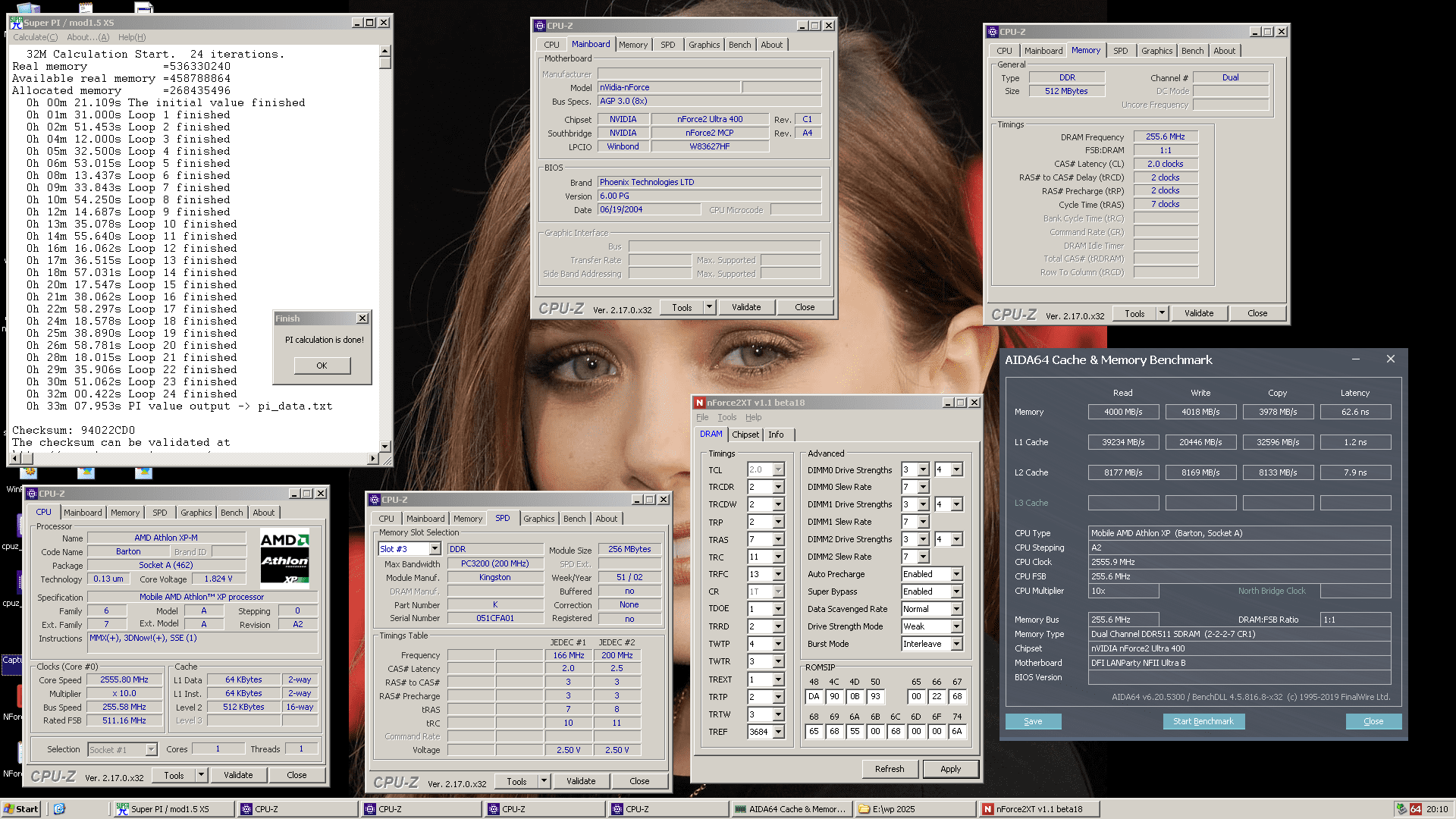

So... drittes Kit und ich hab die Olsen Trillinge komplett ;)
Uff. Das andere Kit schlägt sich auch sehr gut! Okay, in memtest war das zweite Kit nur 2 bis 3MHz weit vom ersten entfernt.
Gut, dass ich das zweite Kit auch getestet hatte. Sonst wäre der eine kaputte Chip nicht aufgefallen.
:bigok:
War mir auch nicht bewusst, dass das Set mit den intakten Aufklebern was weg hat. Es konnte das "all tight" Profil nicht laden bzw. ist abgestürzt, aber 250+ liefen durch 32M. Ich verdächtige jetzt den Buck auf dem NF7, der die Chips gebruzelt hat. Böses Ding...
Bei dem einen Kit hat der eine kaputte Chip scheinbar einen kurzen verursacht weswegen es gar nicht gestartet hat. Bei dem anderen Kit hat war der Chip anders defekt und hat im Grunde immer nur Fehler produziert. Auch bei normalen Frequenzen. Starten konnte man den aber.
Kleiner Aufwand, große Wirkung. Mich freuts. :)

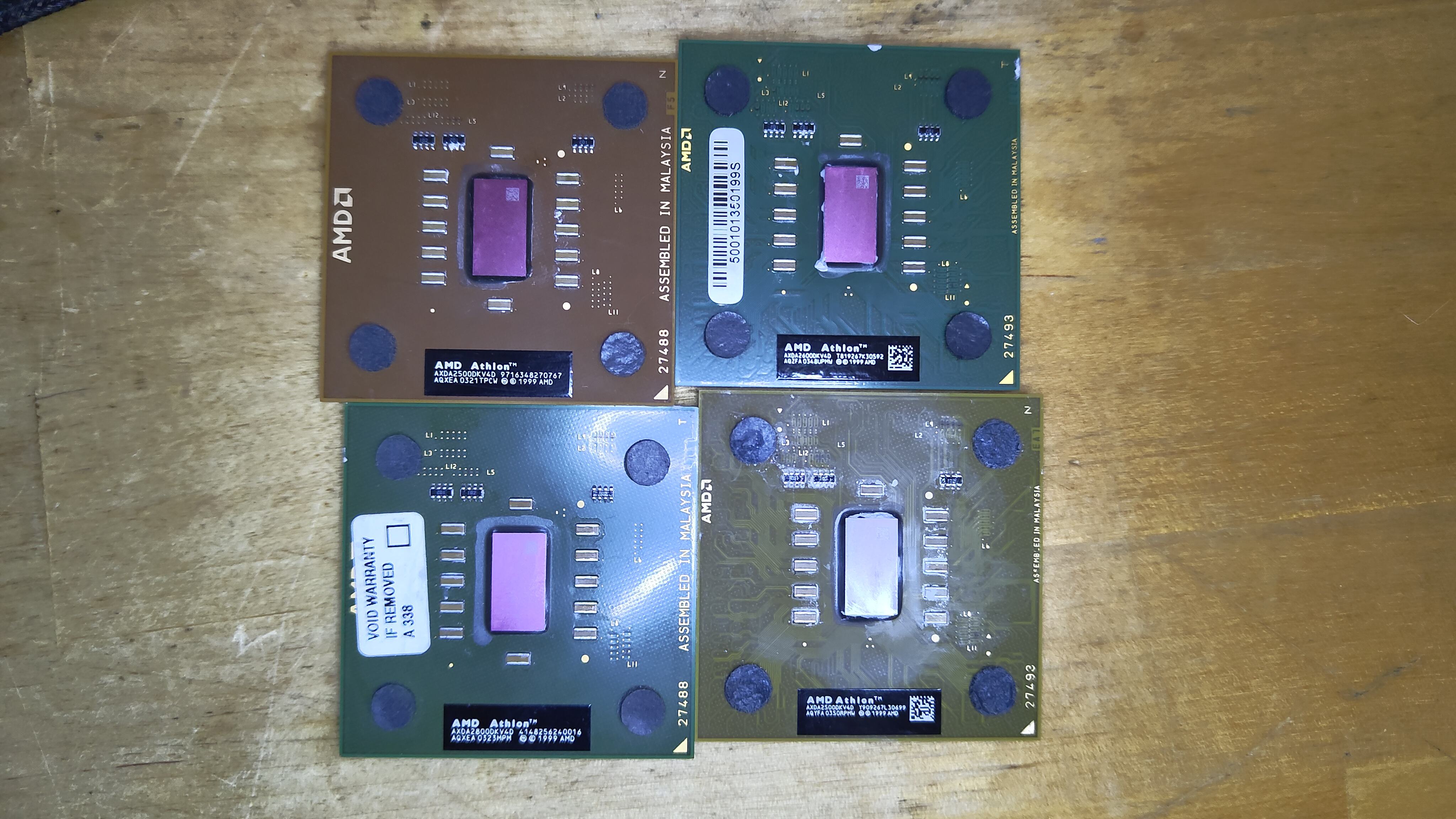

Ich hätte noch den minimal schlechteren 2800+, hier auf dem Foto unten links. Was muss man da genau machen, einmal kurz erklären oder verlinken bitte? :)
Ich hätte was den Superlock bei Barton Cous angeht eine Theorie: kann es sein, dass alle Barton mit Caps an drei Seite des Die einen Superlock haben? Also im obigen Bild die beiden rechten.
Wie meinst du? Wenn die CPU einen Superlock hat, dann kannst du sie auf einem Nforce 2 nur mit Standard Multi betreiben. Auf VIA, SIS und AMD Chipsätzen kannst du dagegen den Multi trotz Superlock im Betrieb ändern, wenn du mit Leitlack die Brücke für “mobile” setzt.
Superlock CPUs Starten mit einem geänderten Multi entweder nicht oder nur mit dem Standard Multi.
Mehr dazu hier:
Ach so, einfach per BIOS. Ich war da jetzt gedanklich bei Windows Tools oder Brücken löten... 🤦‍♂️
Probiere ich dann alles aus, heute keine Zeit.
Ja, bei offenen CPUs einfach im Bios oder über Jumper. Bei Superlock CPUs dann (nicht auf NF2) nur im Windows.

@funkflix Mir haben irgendwann mal rumprobiert, wie schnell wir 32M mit fixen 255-MHz *10 laufen lassen können und irgendwie waren es immer 33+Min. Digitalbath hat es afair aber schon geschafft.
Achso sorry, hatte die Zeiten gar nicht mehr im Blick, dachte es ging irgendwie nur noch um Timings + MHz...
Dann Glückwunsch! :)
Blick es gerade nicht, aber was ist jetzt so toll an den Results? :)

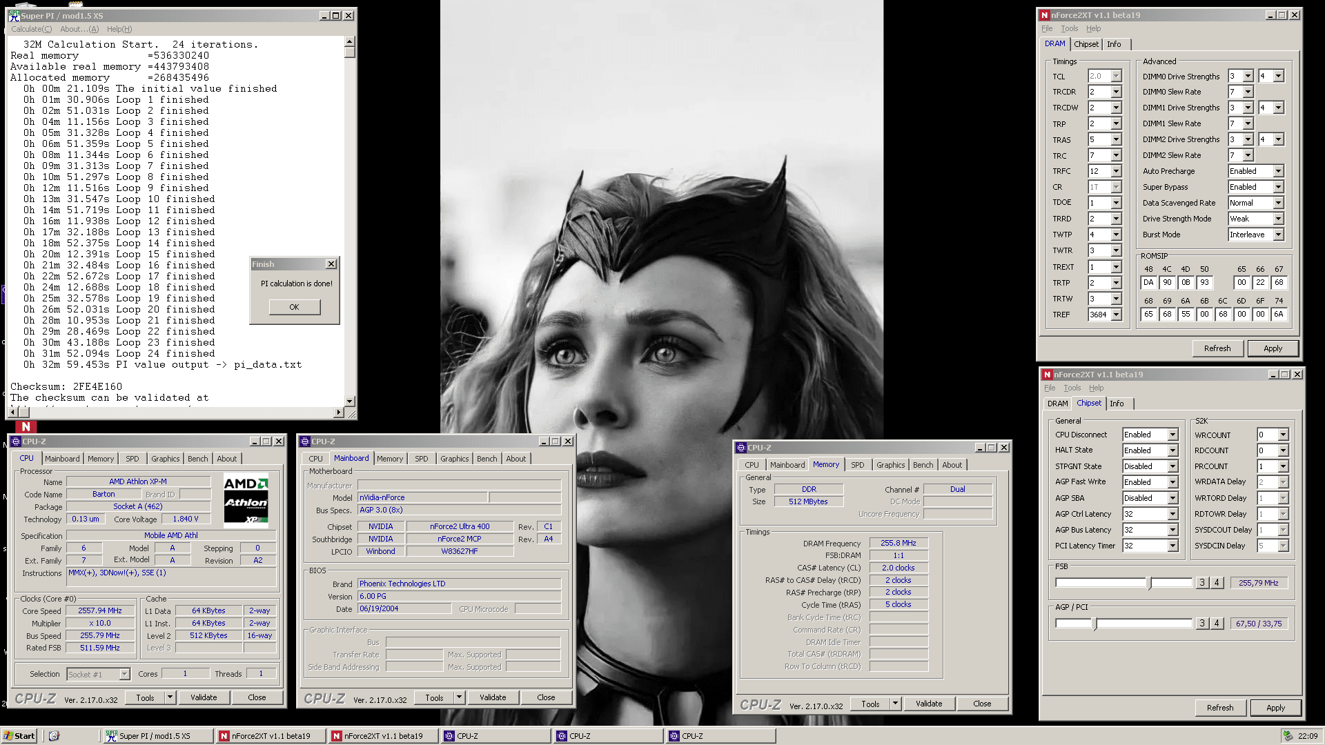

Diese spezielle Kombination. Ziel ist es bei 10x255MHz eine möglichst niedrige Zeit bei 32M zu erreichen. Man landet meist knapp über 33Minuten. Um darunter zu bleiben, muss man beim BIOS die romsips wählen wo das WRDATA Delay Timing gleich zwei hat. Das bedeutet wiederum Stress für CPU und Chipsatz. Die CPU braucht dazu meist mehr Spannung als bei dem Wert drei. Gleichzeitig endet der maximal mögliche FSB bei ca. 257MHz. Man ist dann quasi an der Grenze beim Chipsatz (oder CPU). Meine Boards schaffen bei der Frequenz nie diese subtimings. Dazu zählt auch mein ASRock Board, welches 279MHz FSB packt!
TRC=7 / tRFC=12 schafft es auch nicht bei normalen Frequenzen.

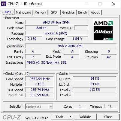

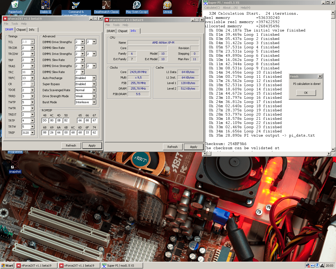

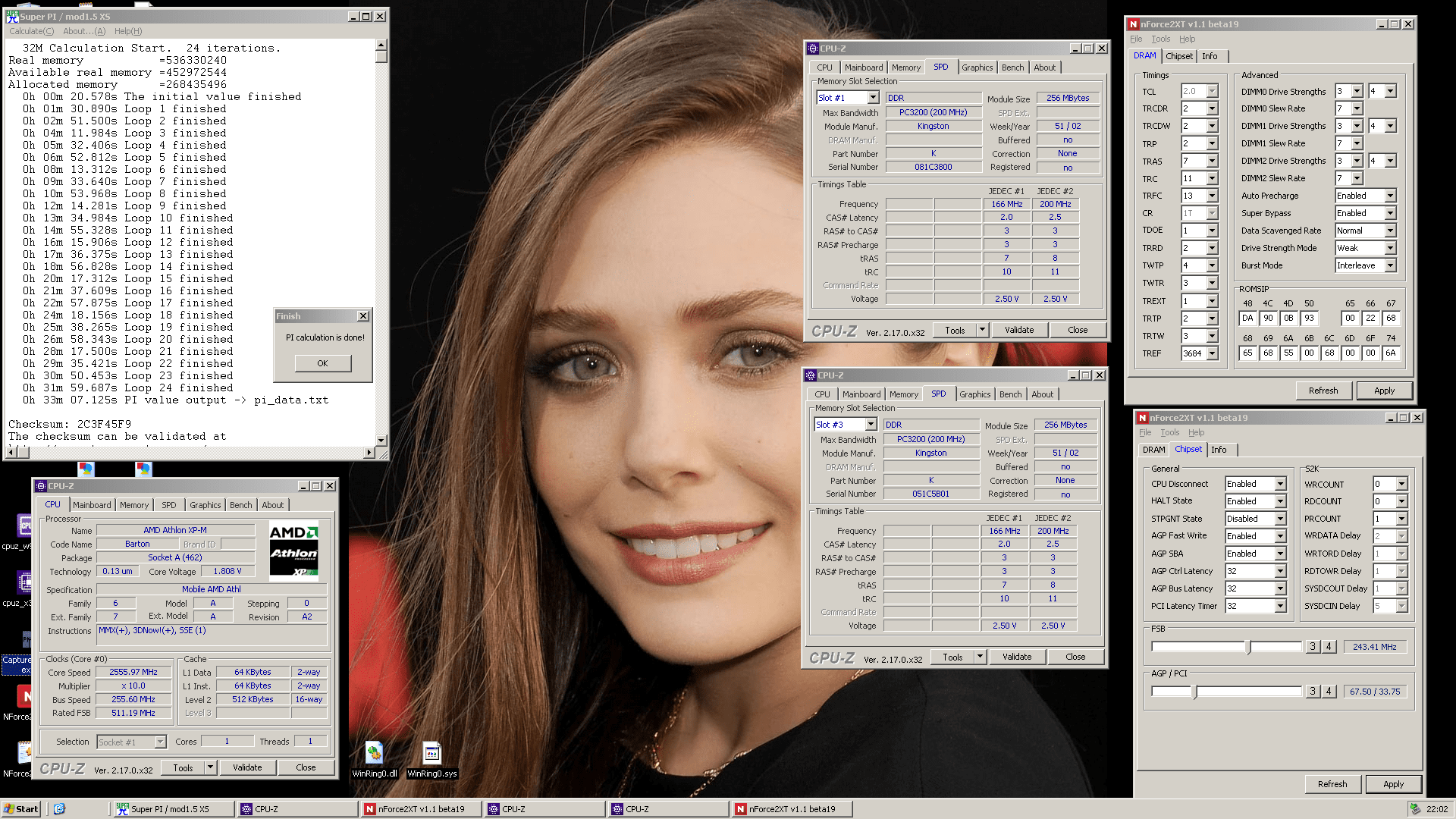

Es hat lange gedauert, aber:
Was ein Brett. Geil! Ich habe noch ein paar ungetestete Boards in der Hinterhand, aber die Zeit ist echt gut. Takt und Settings brauchen ein extrem gutes Board... Mein 279MHz Asus packt das ebenfalls nicht.
Du solltest testweise mal den FSB validieren, das Teil müsste eigentlich die 300 voll machen. Die aktuell höchste Valid im Bot ist von meinem Ultra B und steht bei 289MHz - das Board schafft aber gerade so 250Mhz 32M.

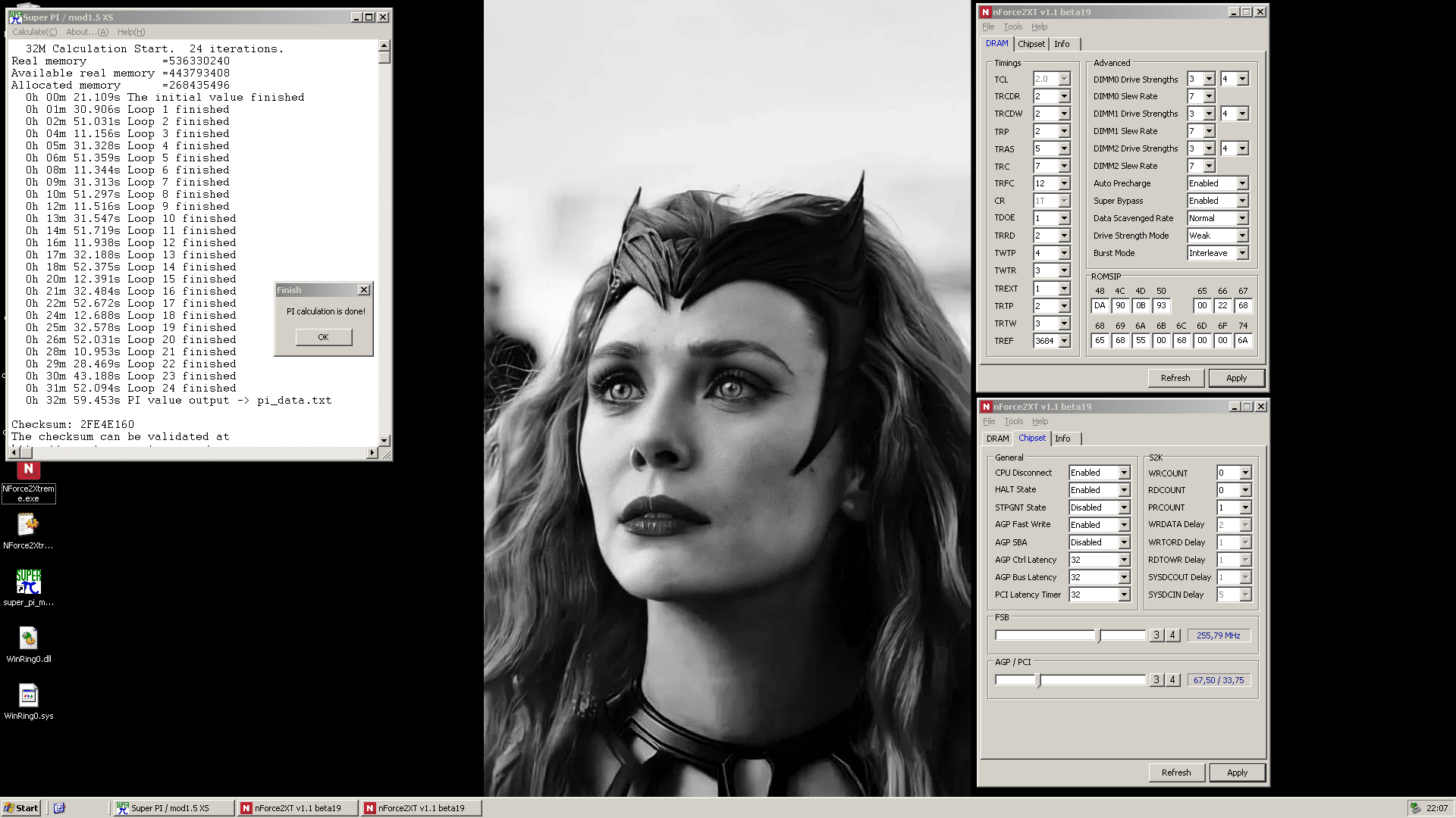

Macht mal den Spoiler auf 8-)

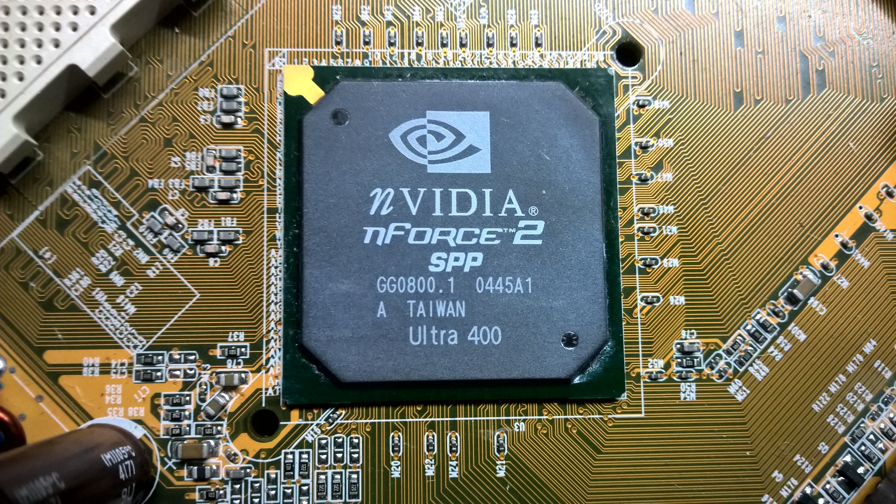

Mal wieder ein DFI.

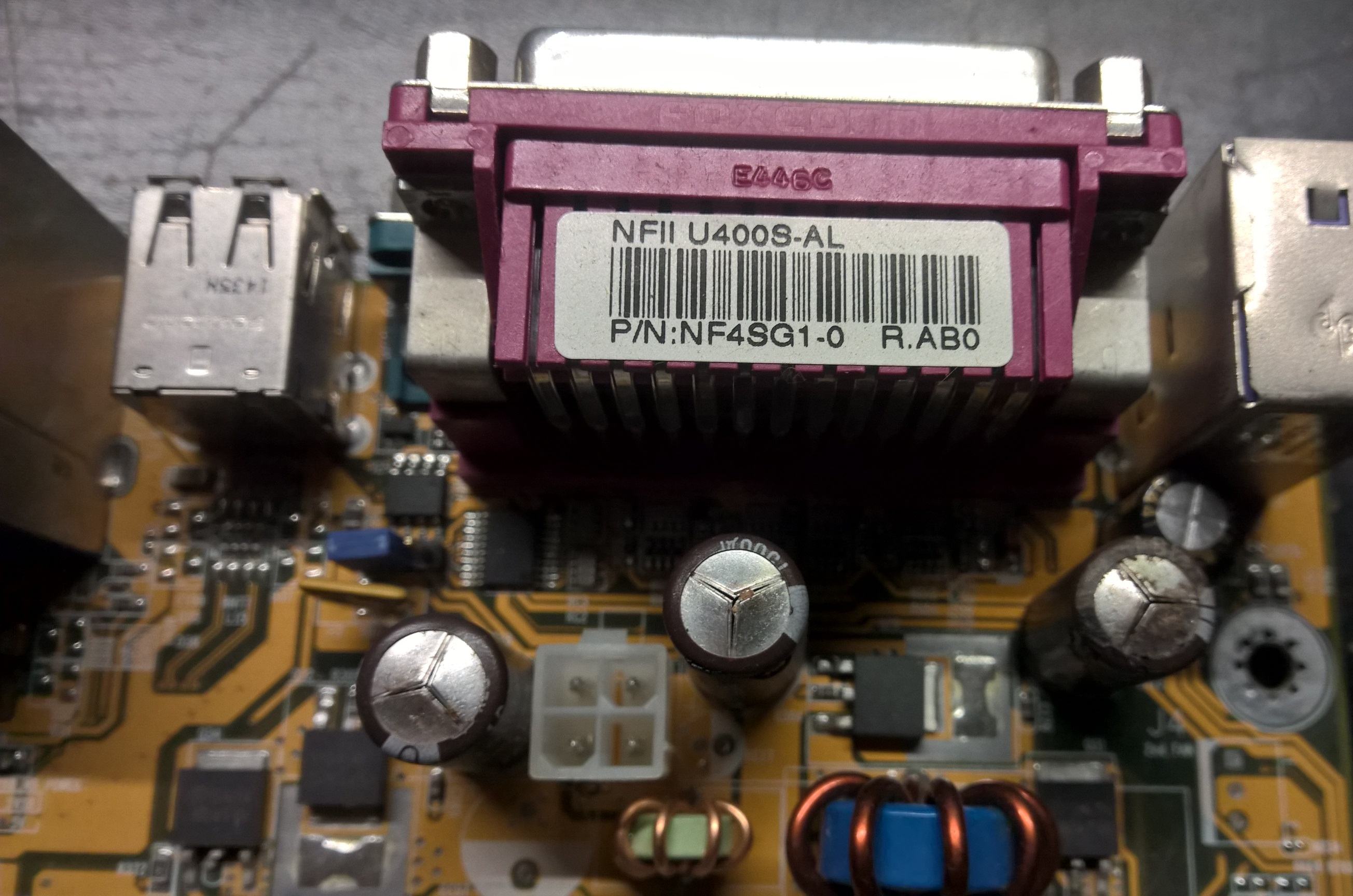

NFII-U400S-AL, U44809482 Rev. A1
SPP 0445 A1 Ultra 400
MCP 0443 A3 RAID

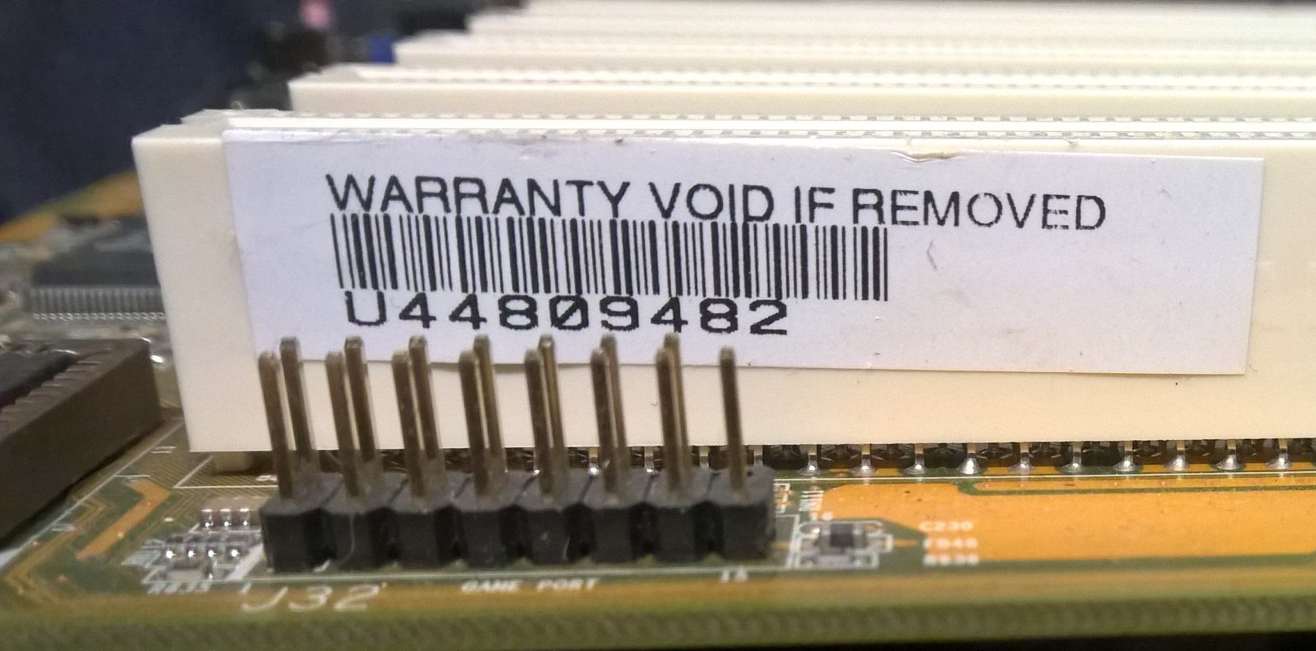

WP_20251212_12_23_04_Pro.jpgWP_20251212_12_23_19_Pro.jpgWP_20251212_12_23_29_Pro.jpgWP_20251212_12_23_33_Pro.jpg
EDIT:
Hat wer ein Plan, was "Gneie BIOS Settings" sind? :haha:
Nein.
Beim AL fehlt der Chip, der ein Backup macht. Im Genie sitzen die Parameter für die Spannungen, HW-Monitor, SATA-(RAID)
und dort sitzt auch diese Überwachung vom VDIMM, die scheinbar keine Software auslesen kann, aber fleißig hin und her springt (freilich ist es mit dem Multimeter genauer...)
