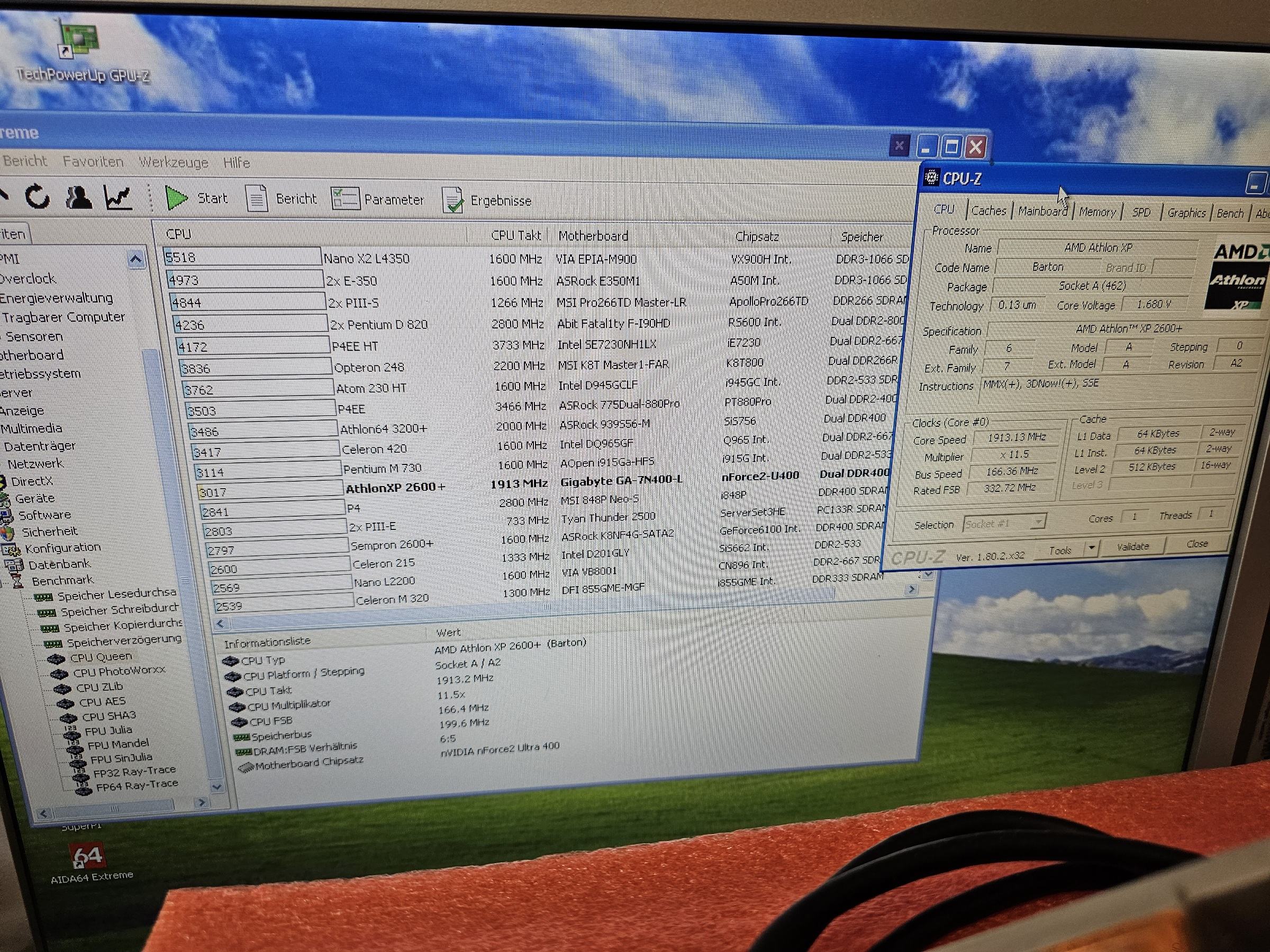

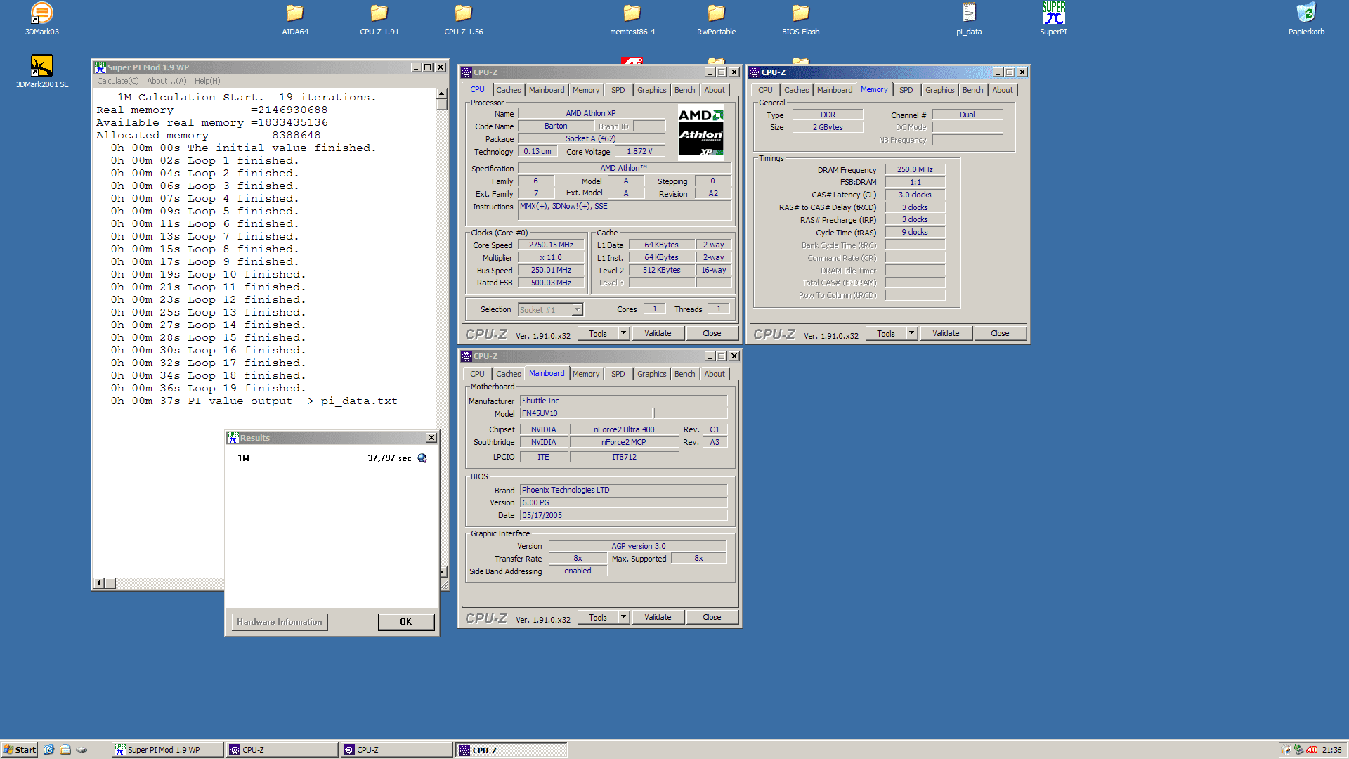

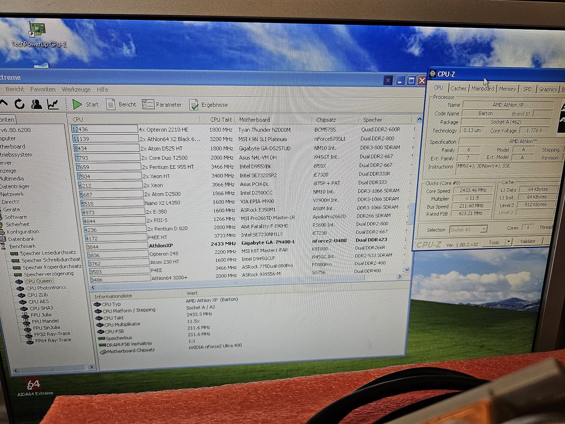

Update, nun noch das Bild der CPU die bis 2366MHZ mit 1,8V ging und ohne CPU Burner auch noch die 2433MHz machte.
Der Furmark CPU Burner scheint mir aber echt nen super Indikator ob ne CPU den OC durchhält. Da fliegen mir die CPUs innerhalb der ersten 10 Minuten so schnelle aus während ich mit AIDA64, SuperPinusw noch munter Benchmarken kann.
Leider scheint es auch eigentlich ne bessere Kühlung zu benötigen. Die 2600+ auf 2,3 GHz erreichen da schon mal 80+°C

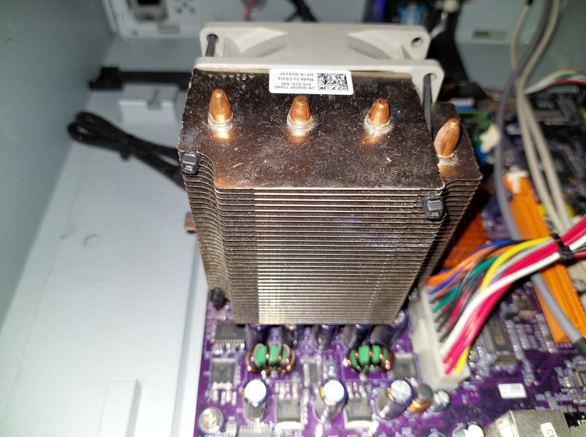

Der Kühler reicht definitiv nicht, da brauchst du was besseres. Kann auch gut sein, das du die 2400 mit geringerer Temperatur stabil bekommst. 80+ ist schon sehr viel…
Ja, war doch überrascht. Habs hin und wieder mal bissel mit mit dem Finger angefühlt worüber ich nicht viel Verdacht Geschöpf habe aber AIDA64 zeigt es ja auch an. Bei 2,3 GHz kanns je nach Spannungserhöhung und CPU doch in die 80 °C laufen. Uff und ob da die Shuttle SN45G Kühler ausreichend kühlen? Naja aktuell ist 2,2 GHz das Ziel. Das möchte ich mit möglichst jeder CPU bis max 1,75V Schaffen. 1,8V sind dann die schlechten und die die noch nicht mal unter 1,8V die 2,2 GHz packen fliegen eh raus.

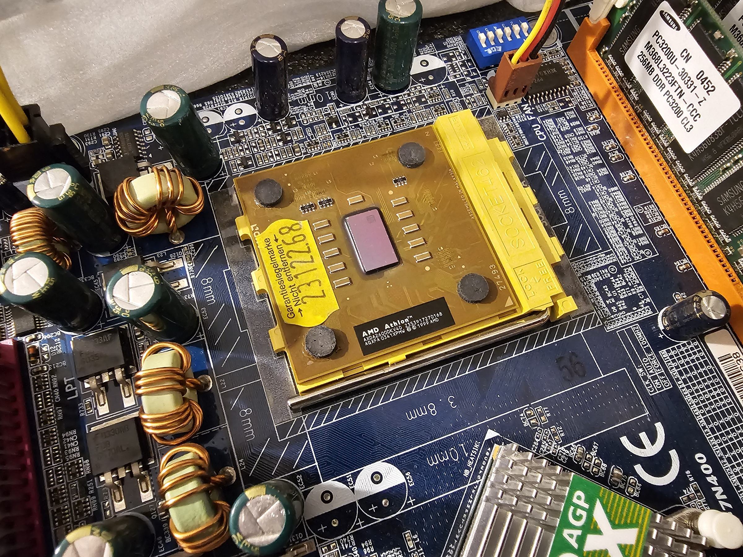

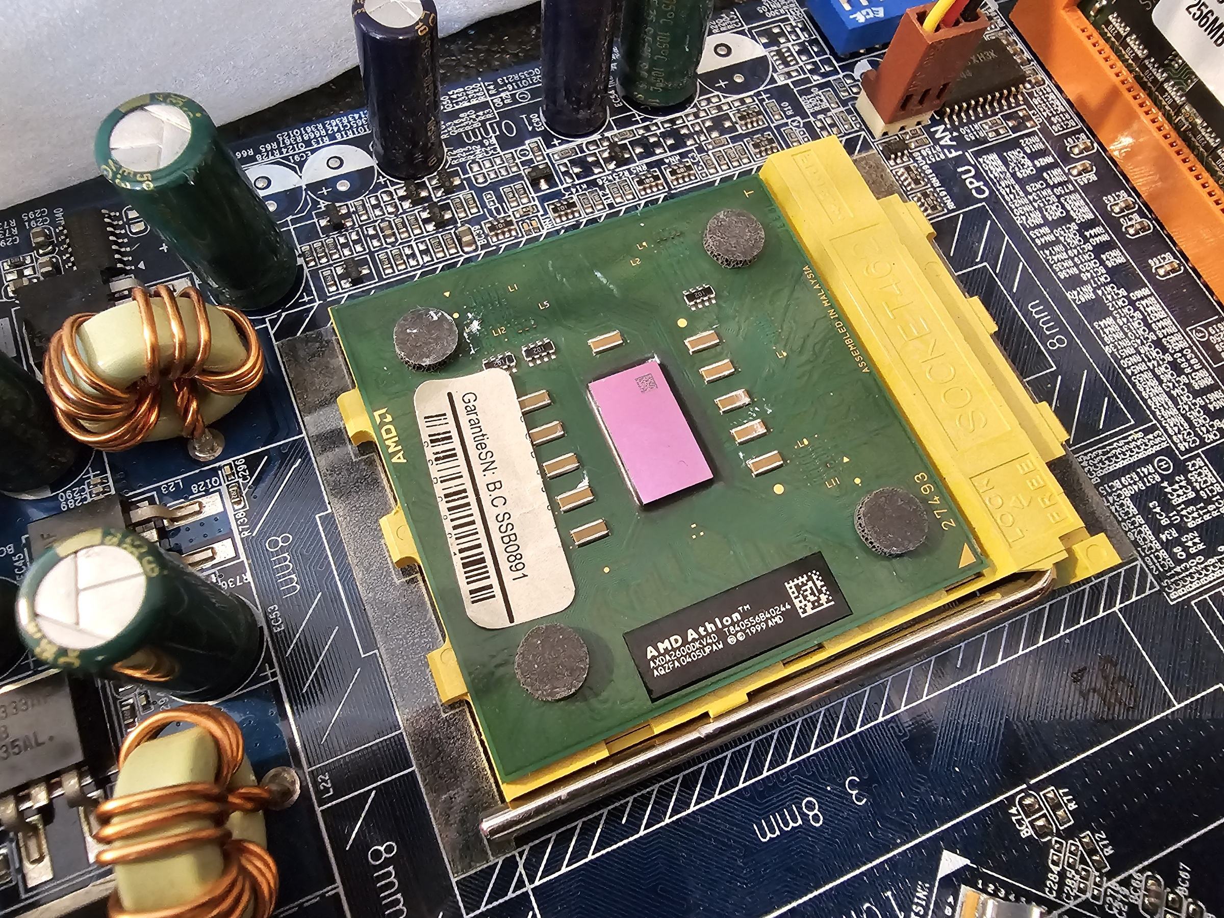

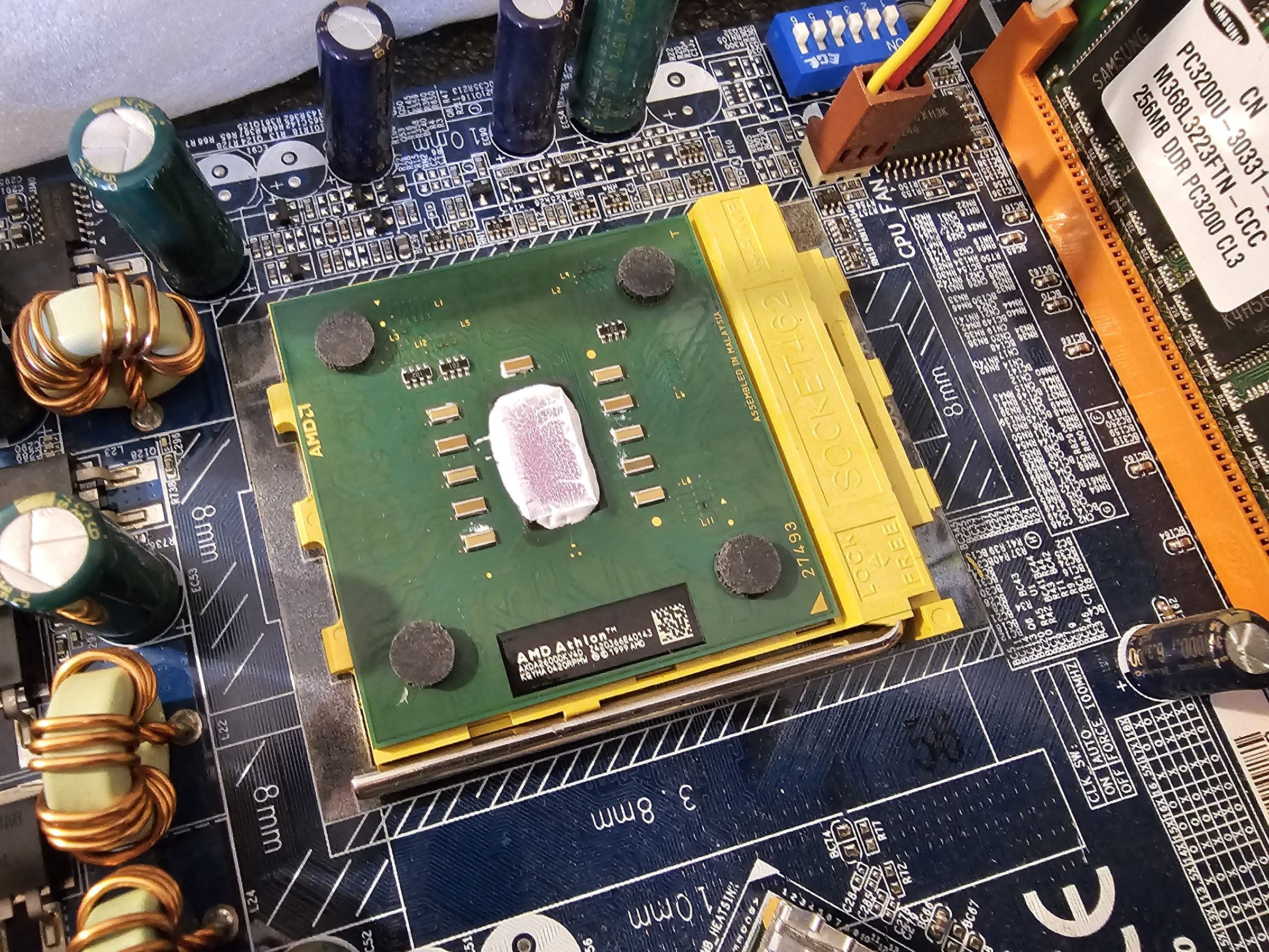

Tja und genau so eine CPU habe ich nun erwischt die sogar bei 1,8V nicht die 2,2 GHz packt. Nen 2600+ der mit FSB 190 MHz und 1,8V noch nicht mal mehr bootet.. anbei die Bilder von dem Kandidaten

Auch hier: Dank AQZFA Stepping nicht unerwartet, trotz der Produktionswoche.
Der Kühler packt im Shuttle packt meines Wissens CPUs mit 2.4ghz, sofern die Vcore halbwegs erträglich bleibt. Kühler vom Schlag eines Arctic Coppersilent oder ähnliche mit Kupferboden machen einfach irgendwann dicht, da müssen schwerere Geschütze her. Sowas wie ein Zalman 7000 CU - der braucht aber die 4-Loch Montage.
Hmm hab jetzt noch so nen schlechten 2600+ Kandidaten. Der würde ggf bei 1,8V auf 2,2Ghz noch kommen aber der heizt abnormal schnell hoch. Der geht mir auf 87°C und dann geht der PC auch Iwan aus.

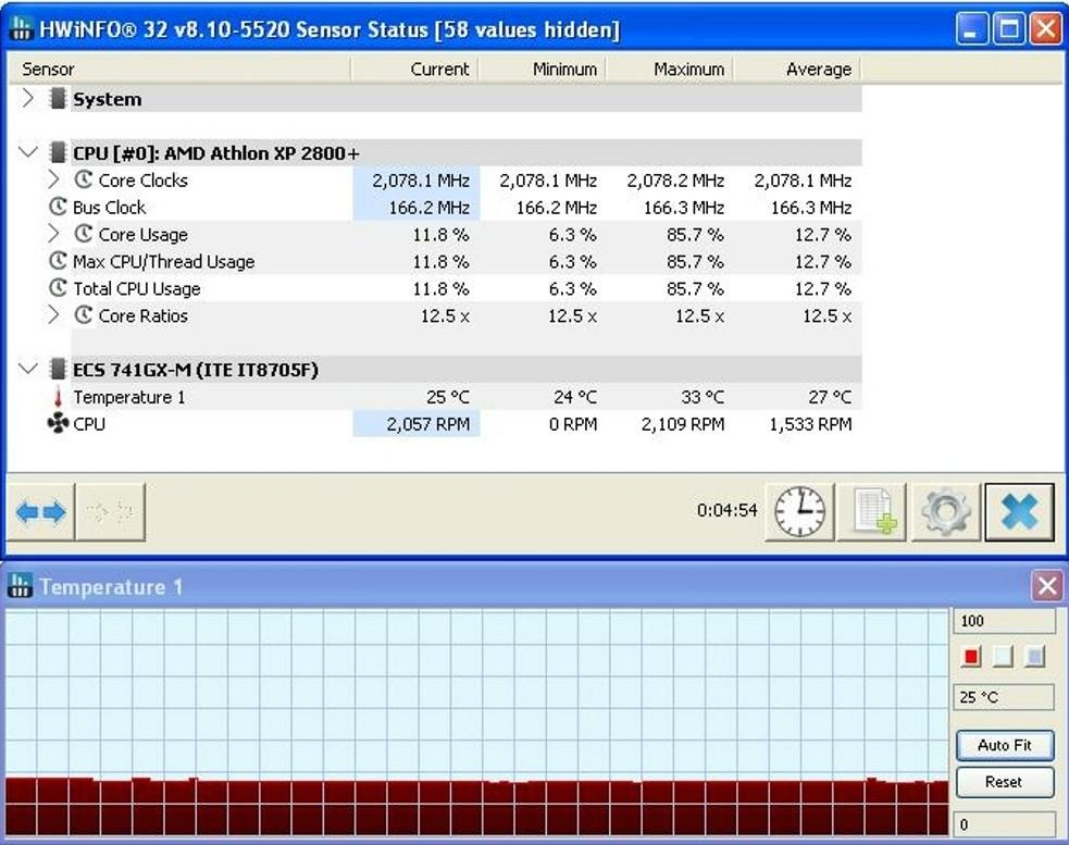

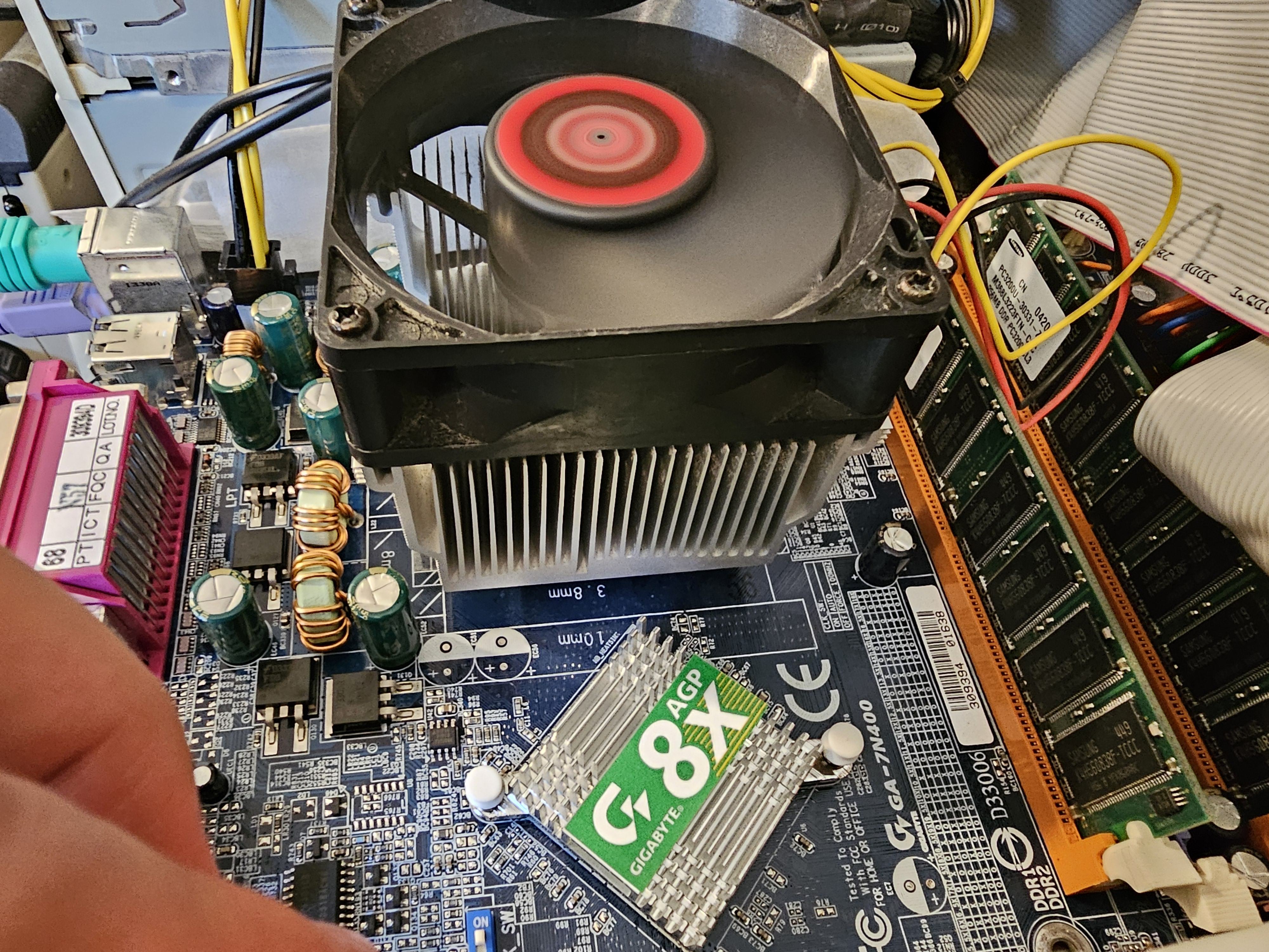

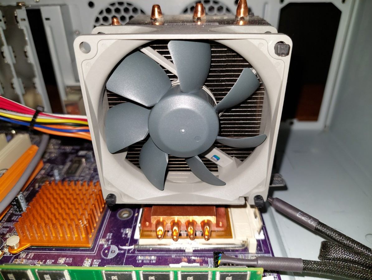

Kühlertechnisch hatte ich meinen 2800+ etwas Moderneres gegönnt und war erstaunt über die Temperaturen. Nur ca. 2-3°C über Zimmertemperatur im Idle.
Ich konnte es kaum glauben und hatte mit einem IR-Thermometer extra nachgemessen.
Hatte erst gedacht, dass HWInfo die Mainboard-Temp mit Average ca. 40°C und CPU-Temp vertauscht hat.
Deshalb die IR-Messung und der Test mit abgezogenen Kühler.

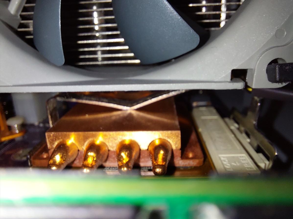

Ich habe den Kühler per Ghetto-Mod mit einem Noctua versehen.
Die Klammer hält den Kühler stramm auf der CPU.
Zu Identifizierung der CPU-Temp-Messung hatte ich den CPU-Lüfter mal abgezogen. Die Temperatur ist im Idle dann langsam auf 33°C gestiegen.
Log-File hänge ich mal an. Habe gerade beim Check des Log-Files bemerkt, dass das Datum auf 1.1.2005 steht. Bitte ignorieren. Ich muss wieder mal die BIOS-Batterie wechseln.

@Ultink Schaut gut aus! Mir persönlich wäre diese Konstruktion zu gewagt. 😅
Jain, gibt beide Varianten. Meines Wissens hatten die ersten Athlons keine interne Messung, die späteren XP aber schon. Je nach Board oder Software wird die eine oder andere ausgelesen. Ich habe früher immer MBM5 genutzt, das kann die interne auslesen.
Ja die Thunderbirds sind gute Tests um zu sehen welcher Sensor ausgelesen wird. Das ASUS A7N8X Deluxe 2.00 kann zum Beispiel beides, was interessant ist.
Was auch cool ist, wenn das board nur die DIE Temperatur ausliest und dann einen Thunderbird vor die Brust bekommt. Ich hatte einen Fall wo dann 120° dann angezeigt wurden. :shot: Ich weiß aber nicht mehr welches board das war.
Ich frage mich grade, hat ein Palomino auf einem Keramik Gehäuse einen integrierten Sensor?
Zuerst wollte ich es auch nur für einen schnellen Test so machen. Eigentlich wollte ich für die Spange noch eine kleine Nut ins Kupfer machen auf der Fräsmaschine.
Aber das hält jetzt schon so stramm, ich bekomme den Kühler nicht verschoben und nicht verdreht. Die 4 Gummiauflagen hatte ich auch frisch erneuert.
Provisorien halten eben doch am längsten :d
Dann passt es ja. Wenn es nicht weg rutscht, sollte es auch eine Weile halten. Viel kühlen muss der Kühler auch nicht.

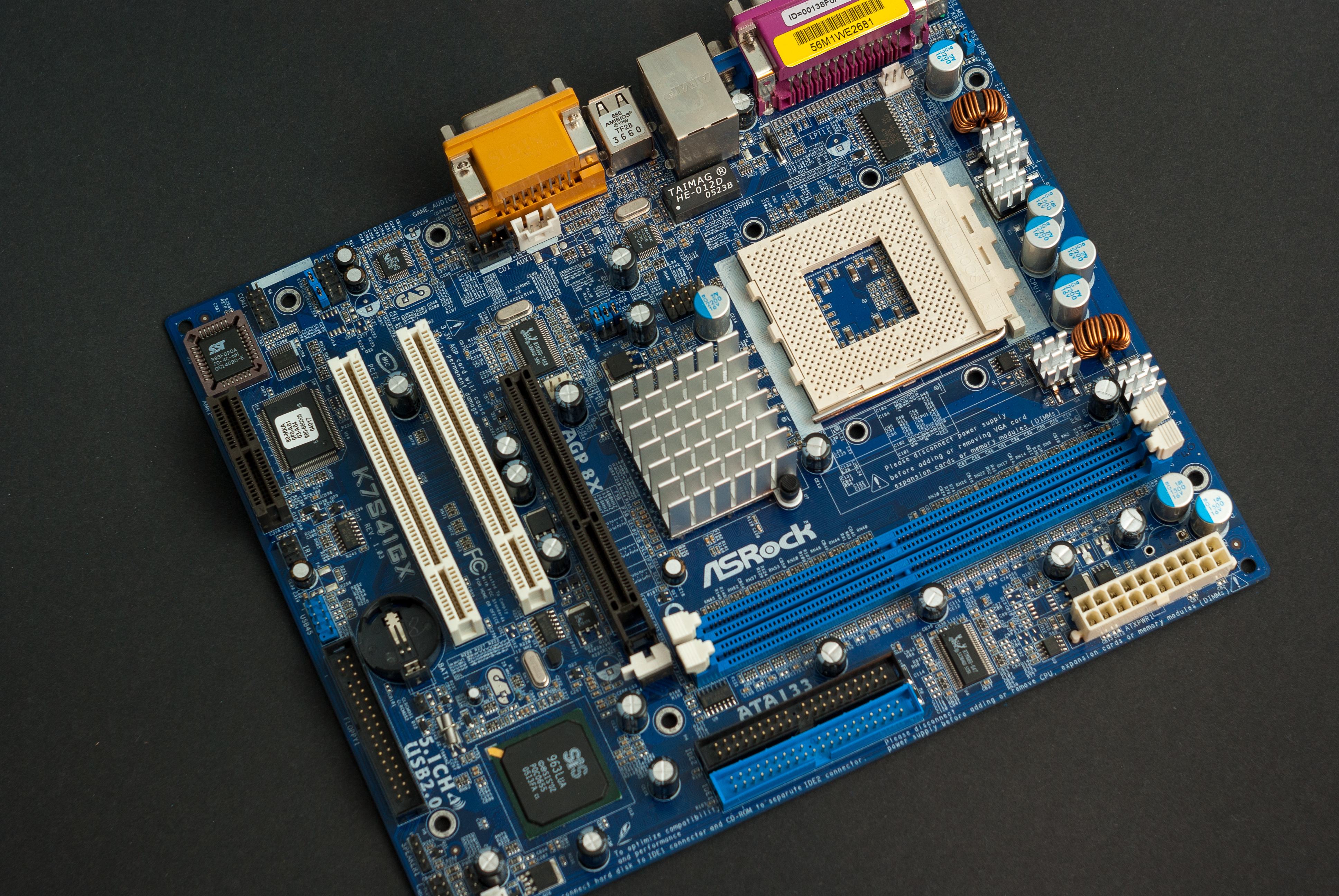

Auch schön, dass Jemand auch mal ein eher ungewöhnliches board nutzt. Ich mag den SIS Chipsatz. Der 741GX verliert mir aber zu viel Leistung am AGP Port im Gegensatz zu den anderen SIS Varianten. :)
Ich hatte längere Zeit einen Thermalright SI-128 SE mit einem selbstgebastelten 8mm MDF Brettchen auf Sockel A laufen. Einfach 5 Löcher rein (1x Zentrierung vom Kühler, 4x Montage am Board) und dann das Montagmaterial von einem Wasserkühler verwendet.
Aktuell (seit 2017 :fresse: ) ist der Kühler in meinem Hauptsystem verbaut und ich bin auf andere Kühler ausgewichen. Generell sollte das mit quasi allen Thermalright Kühlern ab grob 2006 klappen, sofern der Kühler aufs Board passt. Der IFX-14 kollidiert zum Beispiel mit den Caps um den Sockel. Und ja, ich wollte das Monster auf ein A7N8X schnallen :fresse2:
Das klappt natürlich nur bei Boards mit 4-Loch Montage, also nicht bei MSI K7N2 und diversen Gigabyte.
Ich hatte 2009 auf einem DFI NF2 einen Thermalright XP90C montiert. Dafür hatte ich das 939-Retention-Module mit vier Schrauben durchbohrt und um den Sockel montiert. Das funktionierte tadellos und die Kühlleistung reichte für einen XP-M @ 2.70 GHz @ 1,9V.
Es war das einzige Board was ich noch hatte, was in mein altes SFF-Gehäuse reinpasst.

Ich habe die ASRock Variante mit dem gleichen Chipsatz. Meins hat ein komplettes Racap bekommen, einen 12V Rail mod damit auch neuere Netzteile damit laufen. Zu guter Letz noch größere FETs aus einem ASUS board. Läuft astrein. Mich stört nur die geringere AGP Leistung (mehr als 10%). Was auch doof ist, dass ASRock hier nicht die schnellen romsips in das performance Beta BIOS integriert hat. Funktionieren würde das.

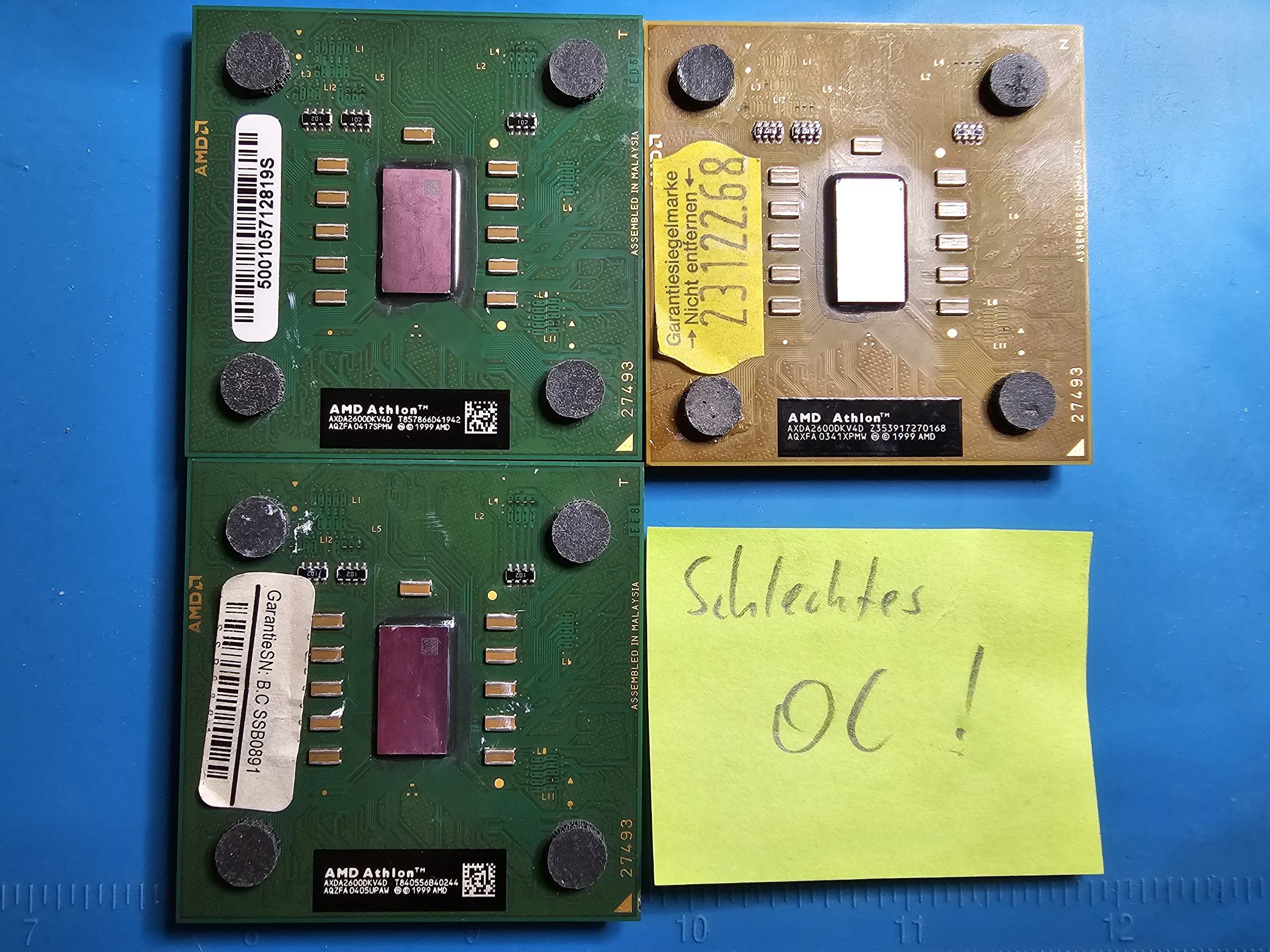

Jetzt sinds schon 3 Stücke die schlecht sind und nicht bei 1,8V die 2,2 GHz schaffen. Ansonsten schaffe ich i.d.R bei allen die 2,2 GHz zur not eben mit den 1,8V aber das sind dann eher die wo man später nicht verwenden wird.
Die 2600+ werden gerade überwiegend getestet und iwie sind die fast alle nicht so OC freudig und verlangen oft nach dem 1,8V.
Definitiv merkt man auch den Silikon Unterschied. Manche laufe bei 1,8V und 2,2 GHz einfach bei ca 70°C trotz schlechter Kühlung, während andere eben in die 87°C gehen und dann Not Abschalten.

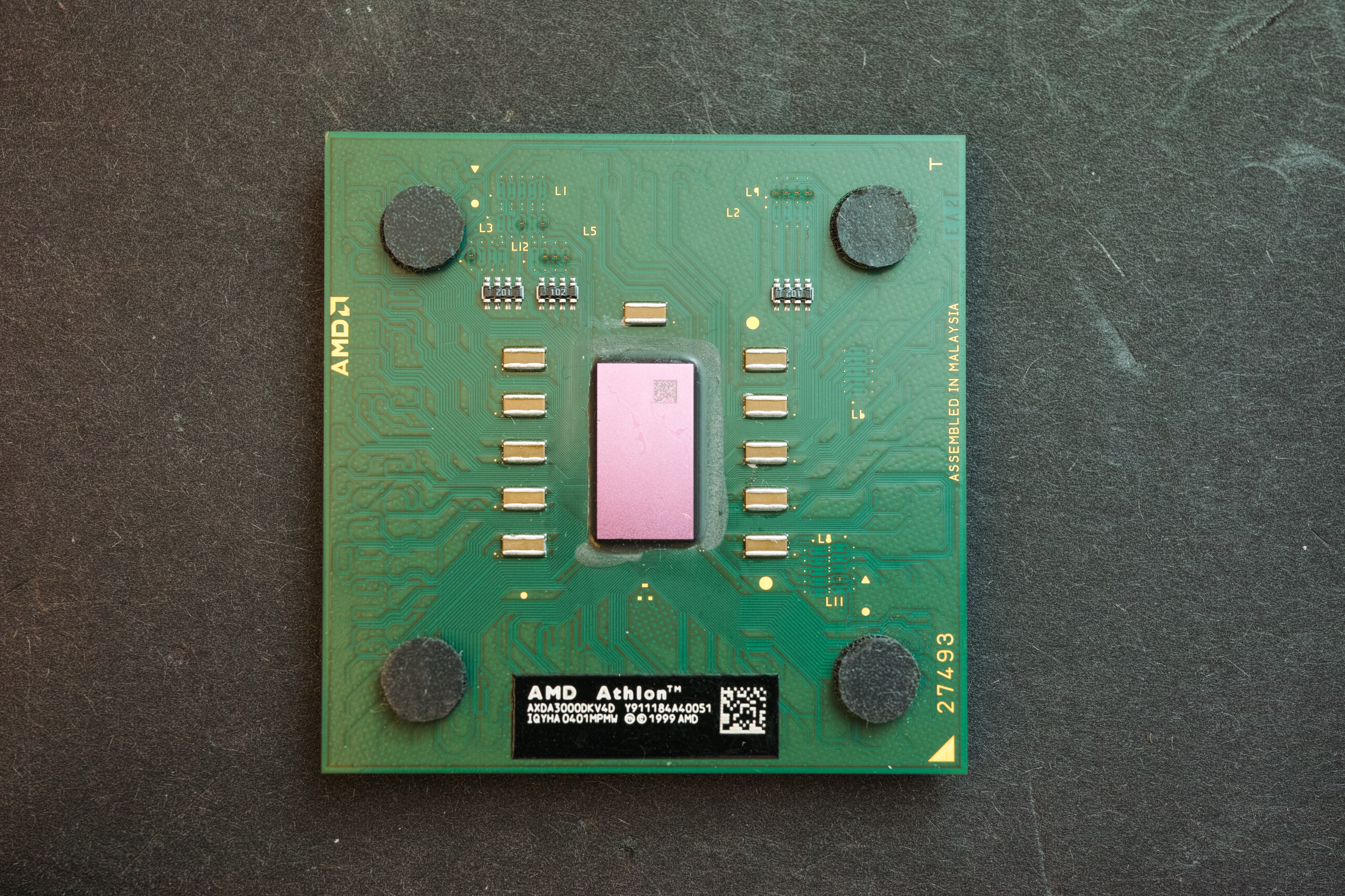

Die aktuellen Schrottmodelle im Bild:
Alle drei soweit erwartet. AQZFA und AQXEA oder AQXFA sind alle nicht für gutes OC berühmt.

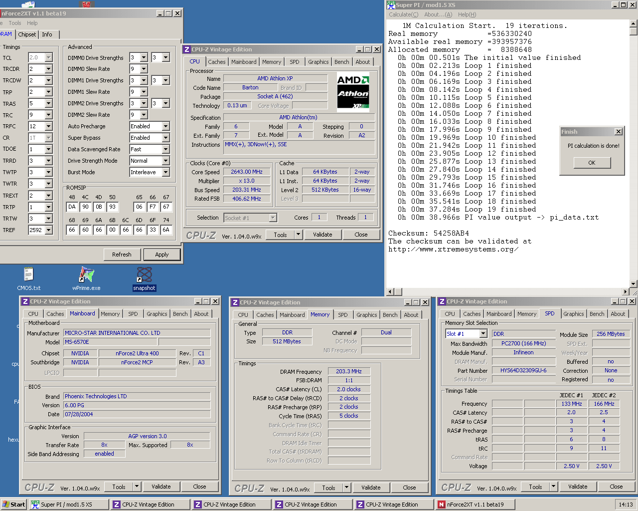

2,64 GHz (FSB 240) @ 1,77V.
Der ist wirklich gut, das schreit nach mehr FSB… 250x11 bei 1.85V wäre ein top Ergebnis :) andererseits muss man so einen Chip auf seine alten Tage nicht knechten.
Dafür braucht er 1,87V. Geht aber nur bei genügend Belüftung. Ist ein IQYHA 0412SPMW.

z.B. mein 3000+. Spannung müsste bei knappen 1,8V sein.
Schade das es „nur“ ein DKV4D und kein DKV4E ist. Der sollte allerdings super auf (d)einem KT600 mit on-the-fly Multi laufen. 230x11 mit 1.7V oder sowas :bigok:
