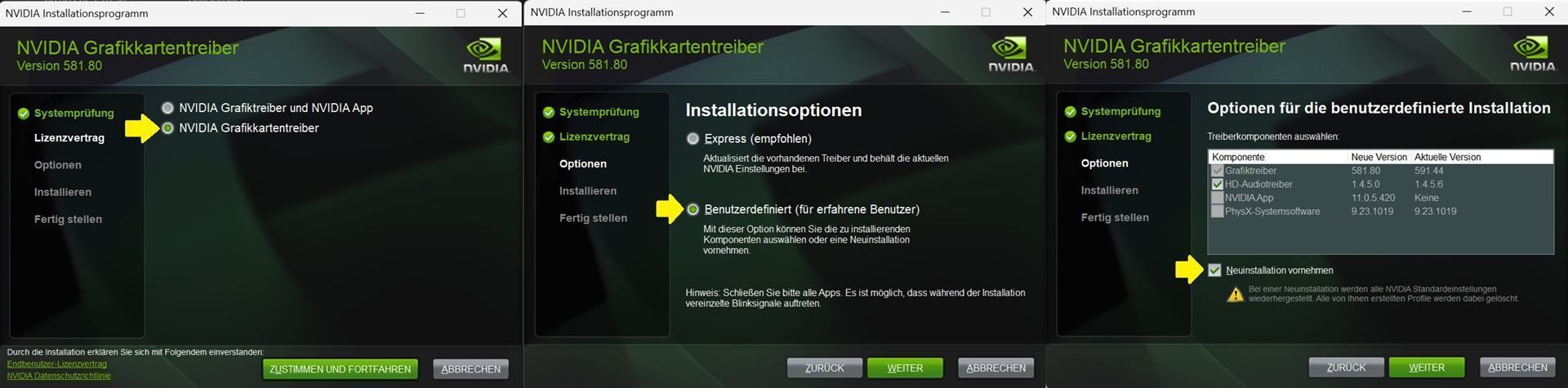

Das könnte ein Nvidia Grafiktreiber Problem sein, die letzten Nvidia Grafiktreiber hatten diverse Fehler.
Aktuell ist Nvidia Grafiktreiber Version 595.79 vom 10. März 2026, hier wurden einige Fehler behoben, auch mal einen älteren Nvidia Grafiktreiber z.B. Version 591.86 ohne Nvidia App installieren.
Aktuelle Nvidia Grafiktreiber Version 595.79
Ältere Nvidia Grafiktreiber Version 591.86
Am Treiber liegt es nicht. Gegoogelt habe ich auch schon, aber da finde ich generell wenig bezüglich ALLM am PC.
