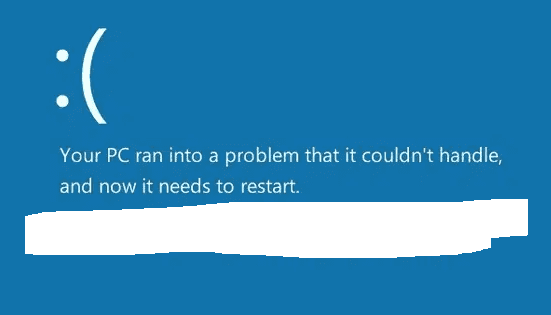

Die kann man sich vorstellen wie einen regulären Bluescreen, wo dann ein Fehlercode mit angezeigt wird inkl Dump etc.
Allerdings erscheint einfach nur die Schrift des Bluescreens (ohne bluescreen) über was auch immer der PC gerade macht, mit dem Text "Es sind Probleme aufgetreten, Informationen werden gesammelt" und danach startet er neu.
Kein Fehlercode, nichts. In der Ereignisanzeige existieren keine Timestamps zu diesen Vorgängen. NIE
Als hätte dieses Ereignis nie stattgefunden. Eine Dump File wird auch nicht angelegt.

PS: Foto machen von der Situation hab ich schon versucht, aber das ist zu random und zu schnell wieder weg in den Reboot. Noch nie geschafft so schnell zu reagieren.
Dann schalte mal den automatischen Neustart ab, dann haste alle Zeit der Welt. Und der BSoD heisst zwar immer noch so, aber er ist jetzt halt black und nicht mehr blau. Das führt immer wieder zu Verwirrung....
Wo stell ich den Reboot denn ab? Nicht das das irgendwas bringen würde, weil wie gesagt steht da nix sinnvolles.
Und zu blue/black: Es gibt gar keine Farbe die dargestellt wird. Der Text wird einfach transparent über das gelegt, was gerade am Bildschirm war/ist.

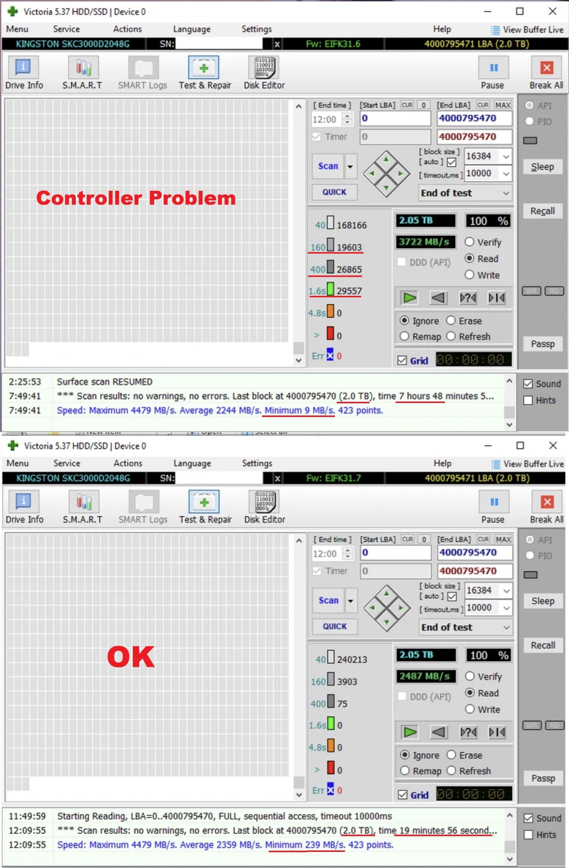

Da kannst du testen was du willst, wenn z.B. die Firmware der Kingston KC3000 nicht aktuell ist, startet der PC einfach neu, wenn du Pech hast musst du den PC sogar vom Strom trennen, damit Windows wieder von der Kingston KC3000 NVMe SSD gestartet werden kann. Da wird dir kein Fehler angezeigt, du kannst aber in Victoria 5.37 sehen das die NVMe hängt beim Oberflächenscan, eine Überprüfung der NVMe die normalerweise ca. 20 Minuten für 2 TB braucht, braucht dann ca. 8 Stunden, viele Verzögerungen von über 1,6 Sekunden sind zu sehen.
Unten ein Beispiel Bild einer Kingston KC3000 beim Oberflächenscan, die defekte NVMe braucht ca. 8 Stunden für 2 TB der Minimum Speed liegt bei nur 9 MB/s, und 29557 Verzögerungen von über 1,6 Sekunden.
Darunter der Test mit ca. 20 Minuten für 2 TB, diese NVMe hat kein Problem, der Minimum Speed liegt bei 239 MB/s.

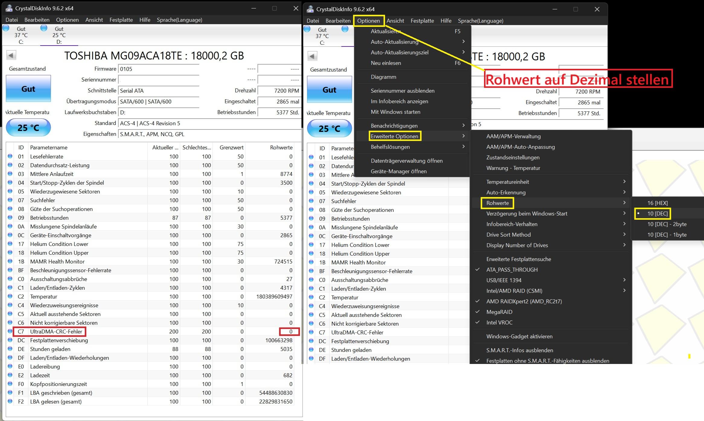

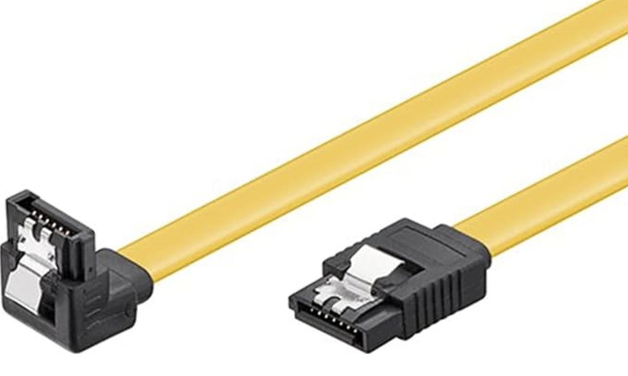

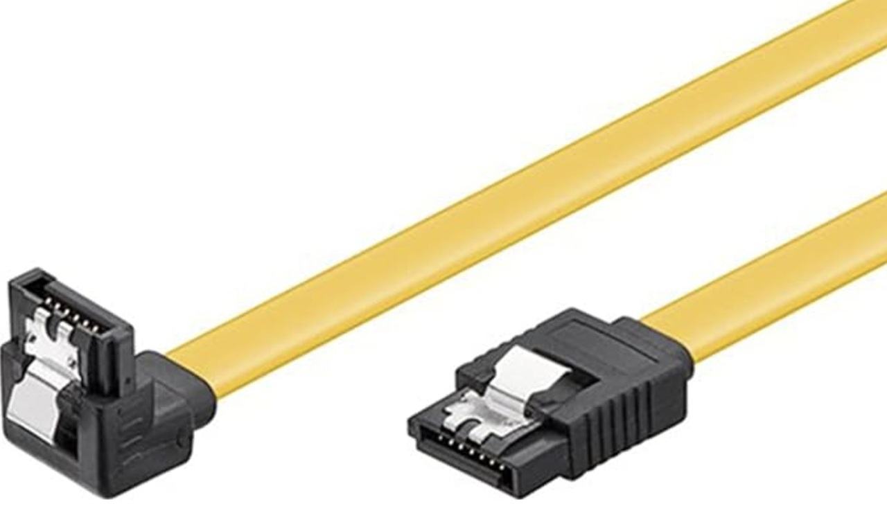

Du meinst wahrscheinlich SSD mit SATA Daten Kabel?
Hier kann auch das SATA Daten Kabel defekt sein.
In CrystalDiskinfo (auch als Portable Version) kann man das an am Smart Wert C7 sehen, Bild unten, da sollte hinten bei den Rohwerten eine 0 stehen,
bei den Optionen von Hexadezimal auf Dezimal einstellen. Es wird kein Fehler angezeigt, der SSD Status kann bei 100% oder gut liegen, wenn es Einträge bei C7 gibt, der PC stürzt aber trotzdem ohne Fehlermeldung ab.

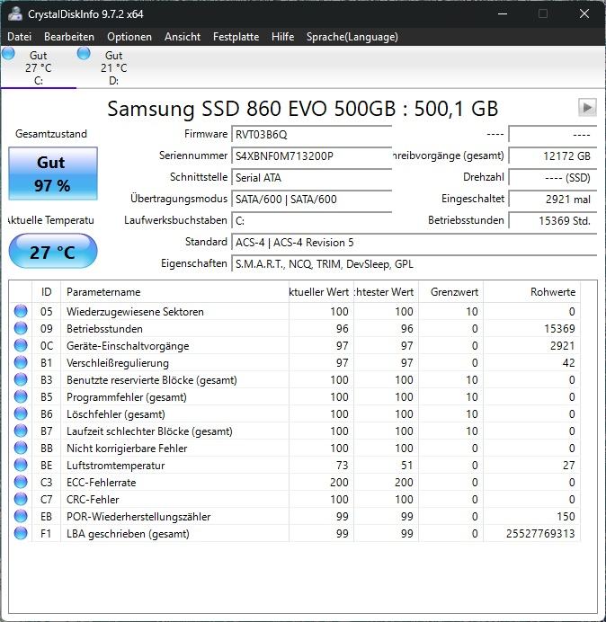

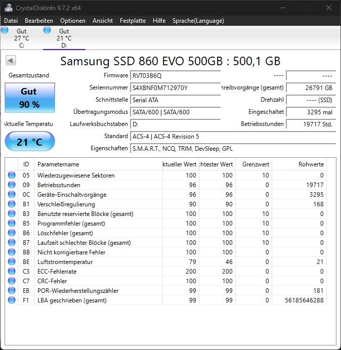

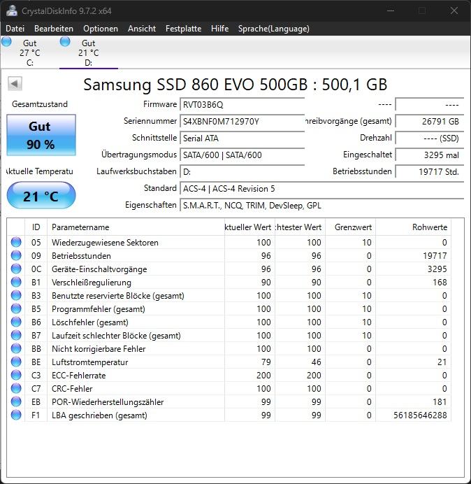

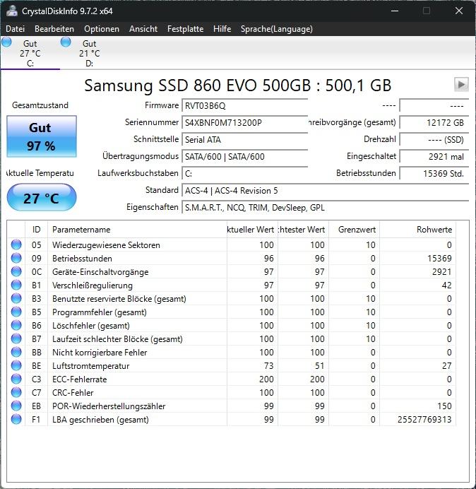

Hier mal die beiden Platten
Fehler sind in CrystalDiskinfo bei beiden SSD keine zu sehen, auch keine Einträge bei C7.

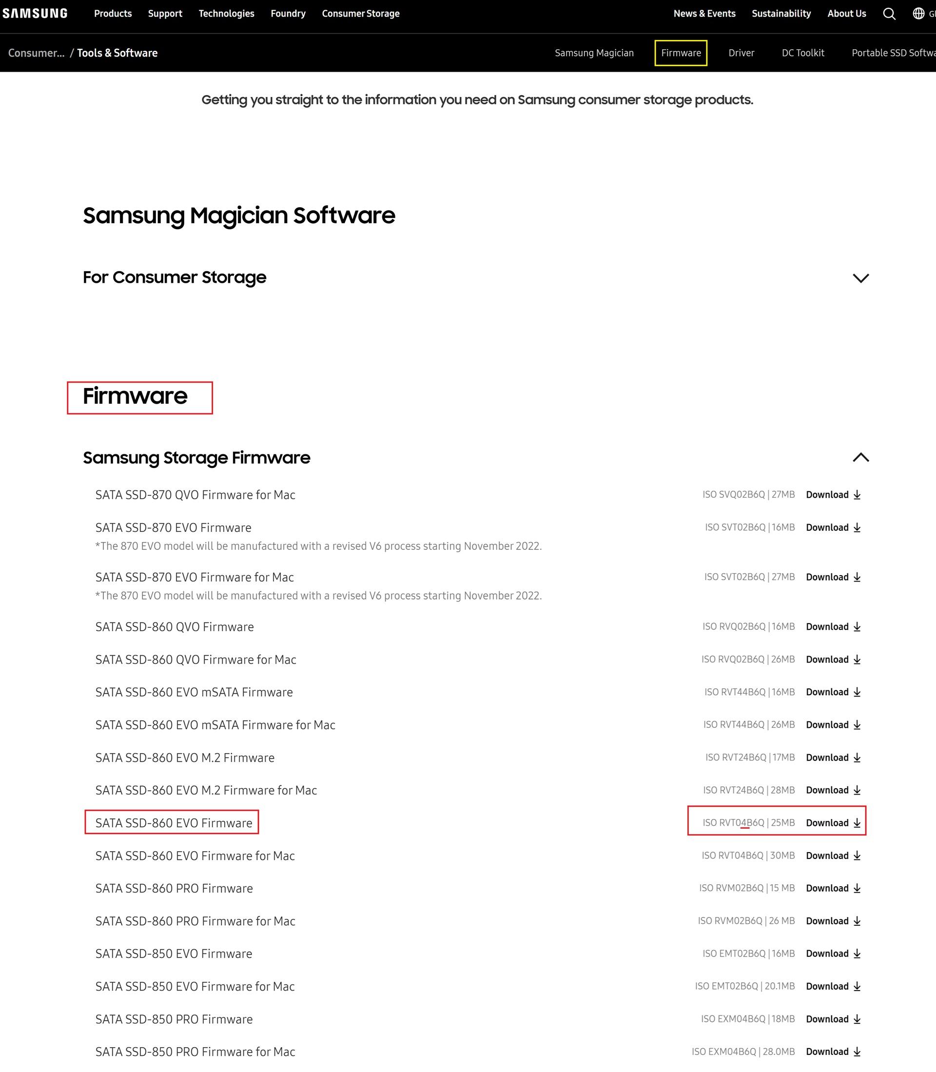

Hängt eine der beiden Samsung 860 EVO SSD beim Oberflächenscan mit Victoria 5.37?

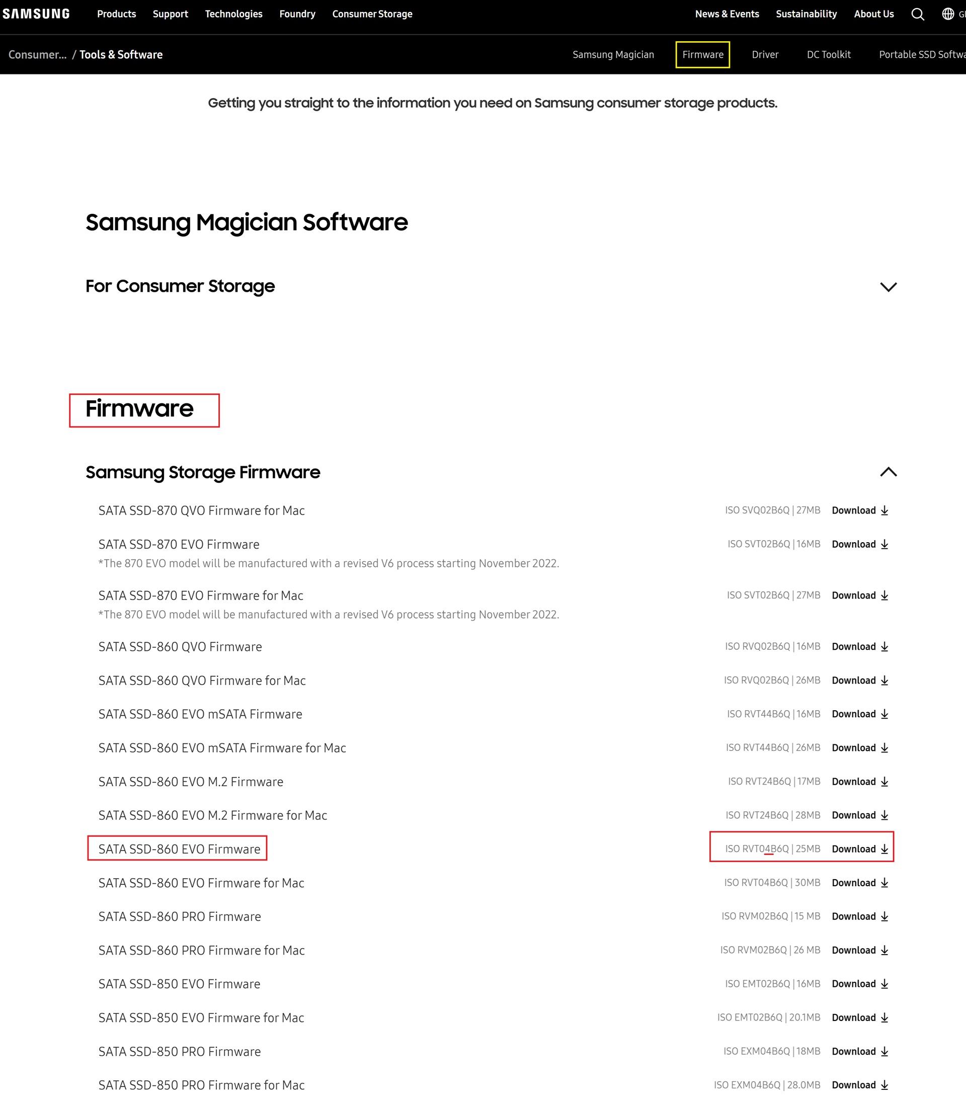

Es gibt eine neue Firmware, installiert bei dir auf beiden Samsung 860 EVO SSD ist Firmware Version RVT03B6Q, neu ist Firmware Version RVT04B6Q, ein Change log für die Firmware bzw. was verbessert wurde an der neuen Firmware habe ich nicht gefunden. Normalerweise macht man das Firmware Update mit Samsung Magician.

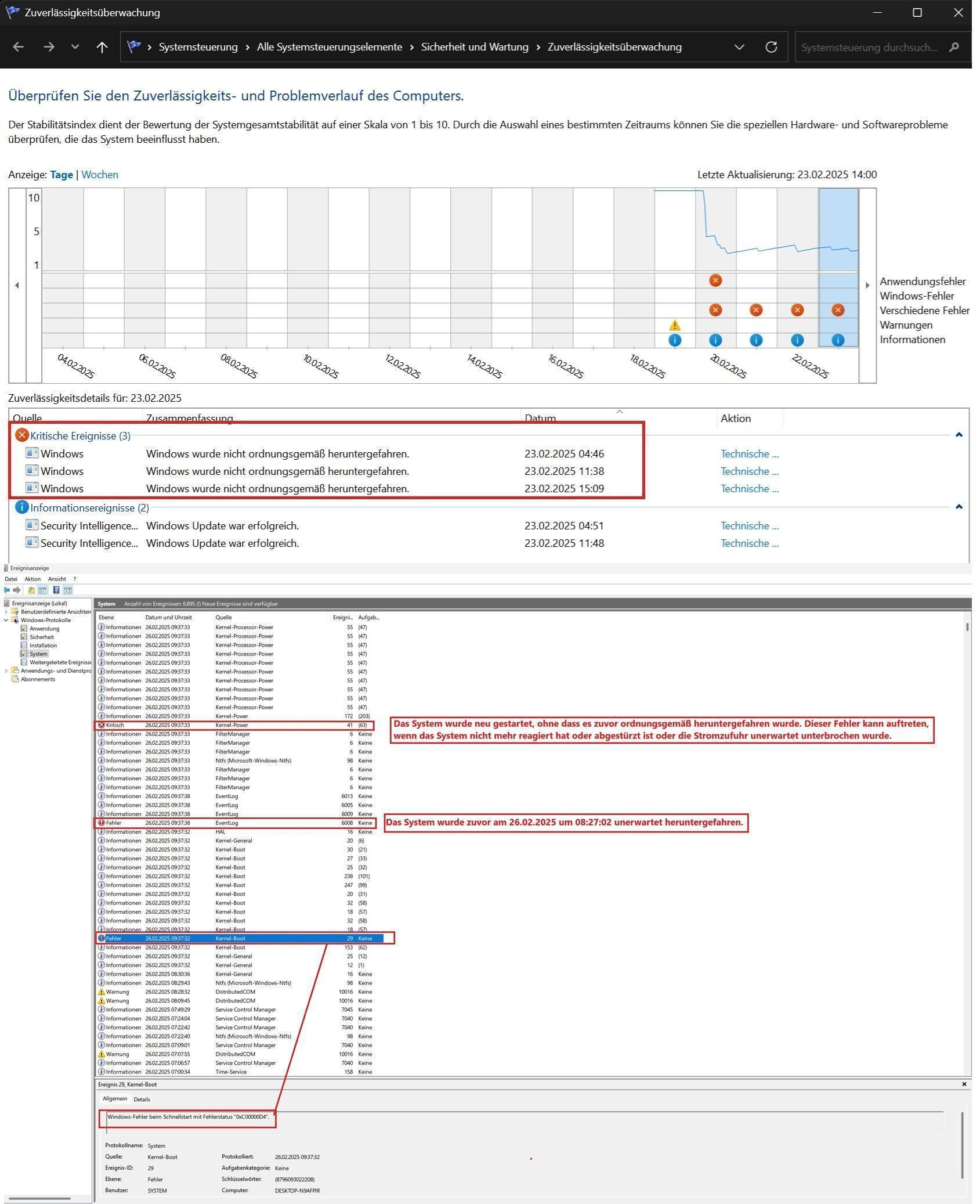

Was steht den im Zuverlässigkeitsverlauf?
Auch mal ein Bild vom Windows Zuverlässigkeitsverlauf machen, so wie unten auf dem Bild zu sehen, hier ist z.B. der Windows Schnellstart das Problem (Windows wurde nicht Ordnungsgemäß Heruntergefahren).
Sind im Windows Zuverlässigkeitsverlauf Fehler oder kritische Ereignisse zu sehen?

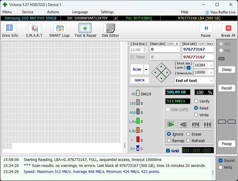

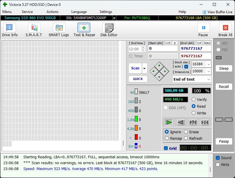

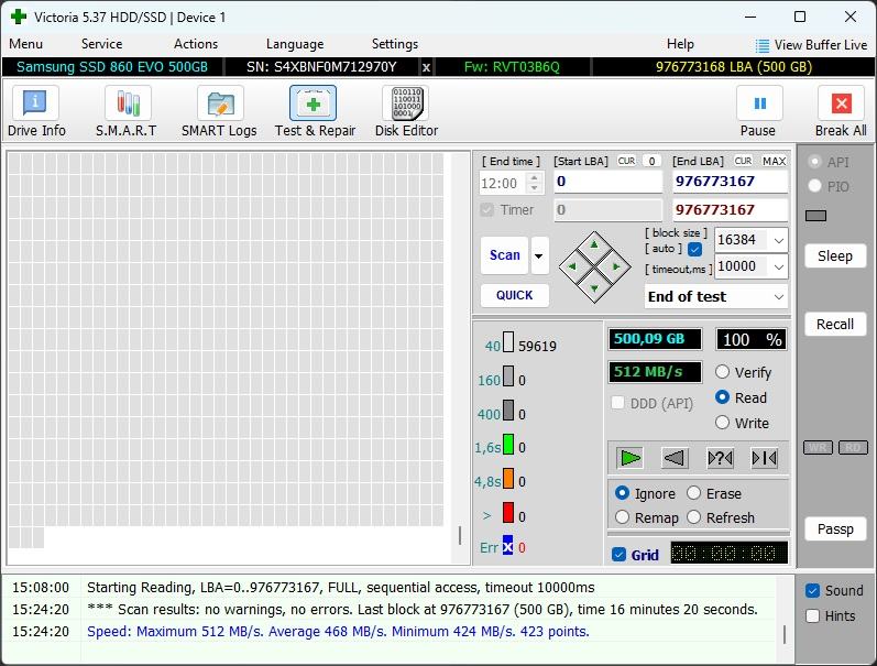

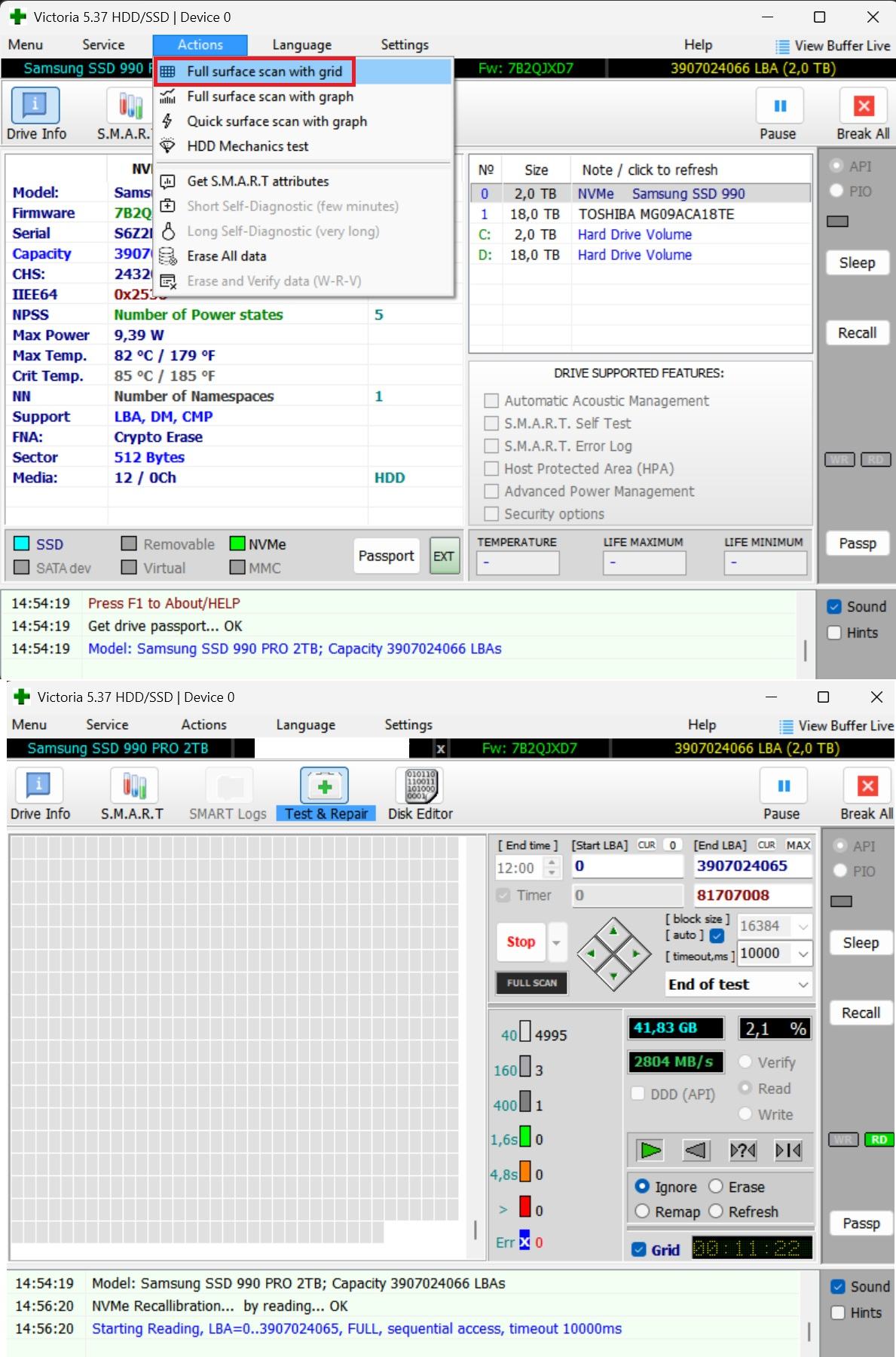

Wollt ich grad starten... welchen nehme ich da? Gibt verschiedene scheinbar
PS: ich geh mal davon aus der full grid scan. läuft bereits
So auch diese wohl normal durchgelaufen.
Sieht gut aus, ist nichts auffälliges zu sehen.

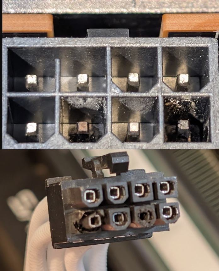

Auch Netzteil oder Netzteil Kabel Probleme würde ich nicht ausschließen, prüfen ab alle Stecker bis zum Anschlag eingesteckt sind, auch am Netzteil selbst.
Bei einem Wackelkontakt verbrennen die Netzteil Stecker Kontakte.

Du kannst den automatischen PC Neustart deaktivieren, wenn der Fehler kommt, und prüfen, ob ein Speicherabbild erstellt wird, ich hatte am Sonntag ein Bild von den Einstellungen gepostet, mein Zitat unten.
Dann bist du für das nächste " Your device run into a problem" vorbereitet.
Bei Systemeigenschaften -> Erweitert -> Einstellungen -> Starten und Wiederherstellen den Haken bei automatischer Neustart durchführen, entfernen (Bild unten).
