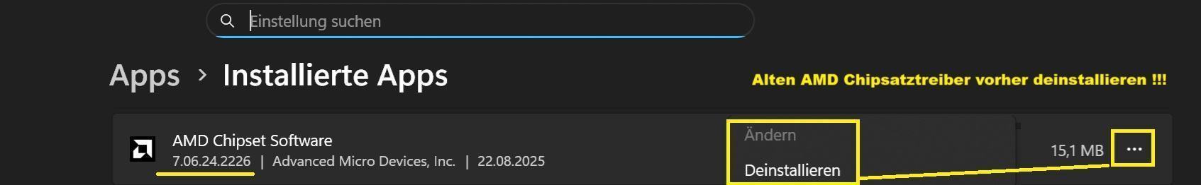

Den alten AMD Chipsatztreiber vorher deinstallieren.

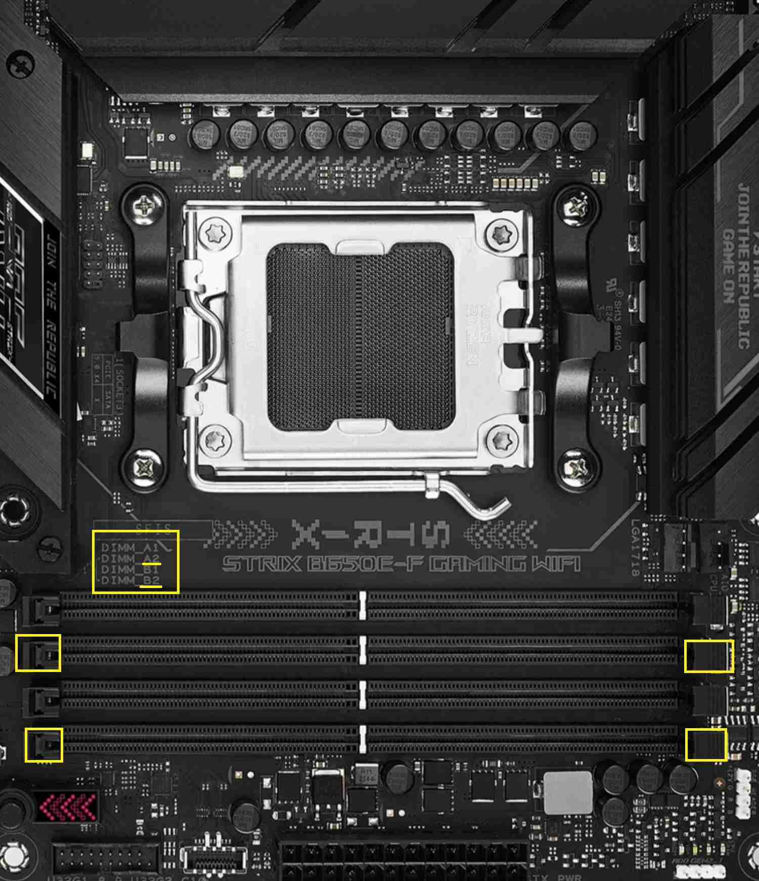

Du verwendest hoffentlich nur zwei Ram Riegel in Ram Slot A2 und B2? Weil 4 Ram Riegel verursacht auf jeden Fall Probleme.

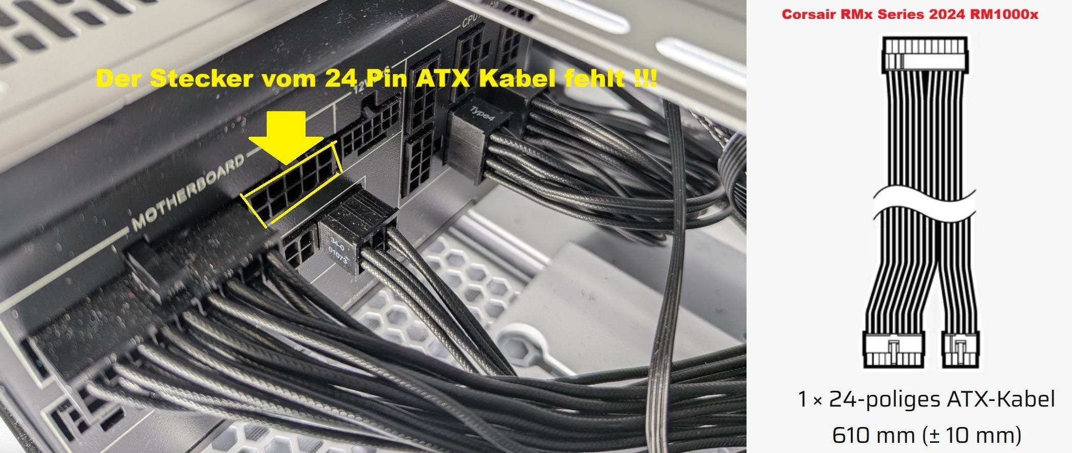

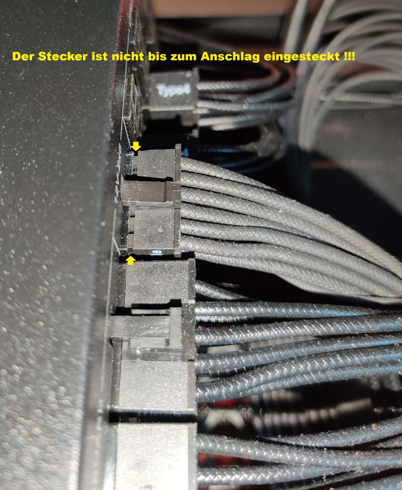

Auch nochmal die Netzteilstecker am Netzteil, Mainboard und der Grafikkarte prüfen, oft sind die Stecker nicht vollständig eingesteckt und eingerastet.
Stecker Problem1.jpg Stecker fehlt.jpg ATX Stecker nicht eingerastet.jpg PCIe 6+2 Kontakt Problem.jpg

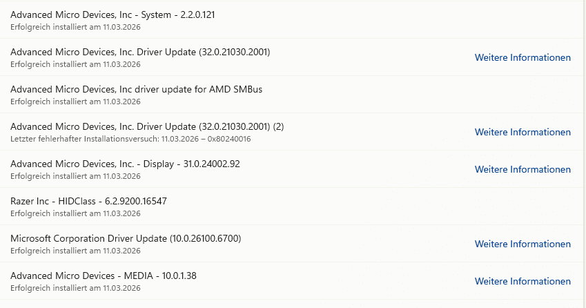

Das System ist frisch (lediglich Sharkoon Gehäuse übernommen, Platz ist genug), Ich hatte dieselbe HW bereits auf einem msi b650 plus gaming wifi zuvor getestet und habe auf das asus gewechselt, da ich den fehler dort vermutete. Aber es ist quasi neu und ich war nach meinem Verständnis vorsichtig beim Umbau. Ich verwende kein Riser/Modkabel. Ram habe ich hier her. Slots sind die Richtigen sitzt fest und eingerastet. Wie gesagt, momentan läuft es ziemlich zuverlässig. Eventuell habe die angehängten Treiber geholfen... Ich will später noch auf die anderen von Euch genannten Punkte eingehen, danke schonmal.

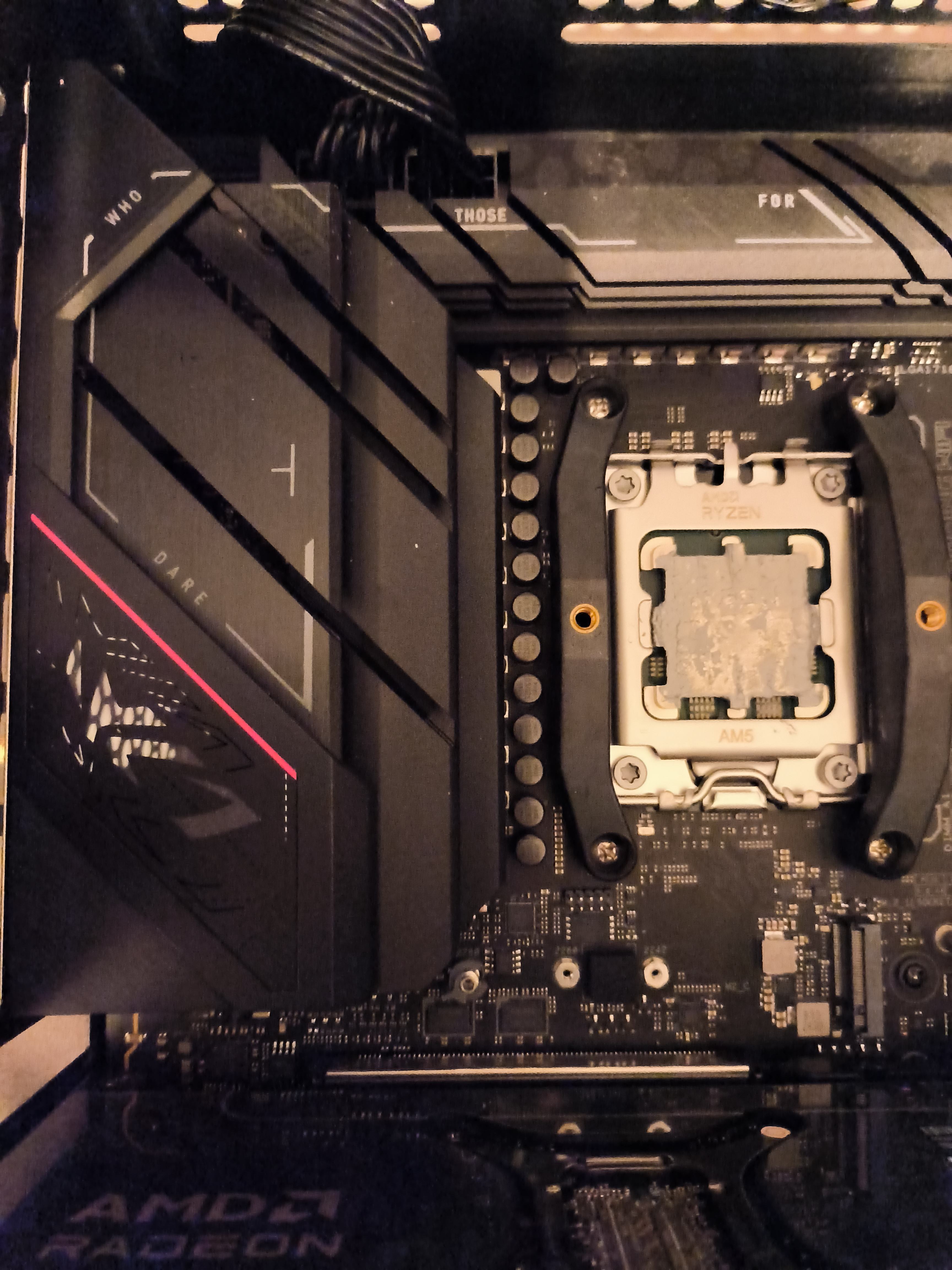

*Das Bild beinhaltet die ALTE Ryzen 7700x CPU mit meiner Meinung nach etwas wenig WMP (etwas ungleich verteilt), das habe ich beim Neuen Prozessor, denke ich besser hinbekommen, aber hätte auch so wie auf dem Bild reichen können oder? Was meint ihr dazu?
Mir fällt auf, dass du die Wärmeleitpaste auf dem Mainboard verteilt hast, wenn man oben auf den VRM Kühler schaut.
Wenn Wärmeleitpaste an die Kontakte der CPU, Ram, Grafikkarte, M.2 NVMe SSD aufgetragen wird, verursacht das Probleme.
Einfach einen etwa Erbsengroßen klecks Wärmeleitpaste in die Mitte der CPU auftragen und nicht verteilen, die Wärmeleitpaste verteilt sich von alleine, wenn der CPU Kühler montiert wird.
Die CPU sollte dabei im CPU Sockel eingebaut sein, auf gar keinen Fall die CPU in die Hand nehmen und Wärmeleitpaste auftragen.

Anscheinend befindet sich die Folie noch auf der Grafikkarte, so wie das glänzt, die Folie sollte entfernt werden.
Edit 2:
Wenn man Wärmeleitpaste aufträgt und die CPU dabei in der Hand hält, ist die Wahrscheinlichkeit hoch, unbeabsichtigt Wärmeleitpaste an den Kontakten der CPU zu verteilen, wenn ich mir deinen VRM Kühler vom Mainboard anschaue (Bild oben), ein sehr wahrscheinliches Szenario.

Nein. Aber das Risiko das man WLP auf die Finger der haltenden Hand kleckert und dadurch unabsichtlich auf die Unterseite der CPU erteilt ist sehr hoch.
Im Sockel eingesetzt und Verriegelt ist die CPU und der Sockel 100% geschützt.
Auf dem Foto ist meiner Meinung nach viel zu viel WLP aufgebracht, viel zu dick und sieht auch sehr "trocken" aus das ganze.
Wie schon erläutert, eine CPU in dieser Größe braucht maximal einen erbsengroßen Klecks WLP.
