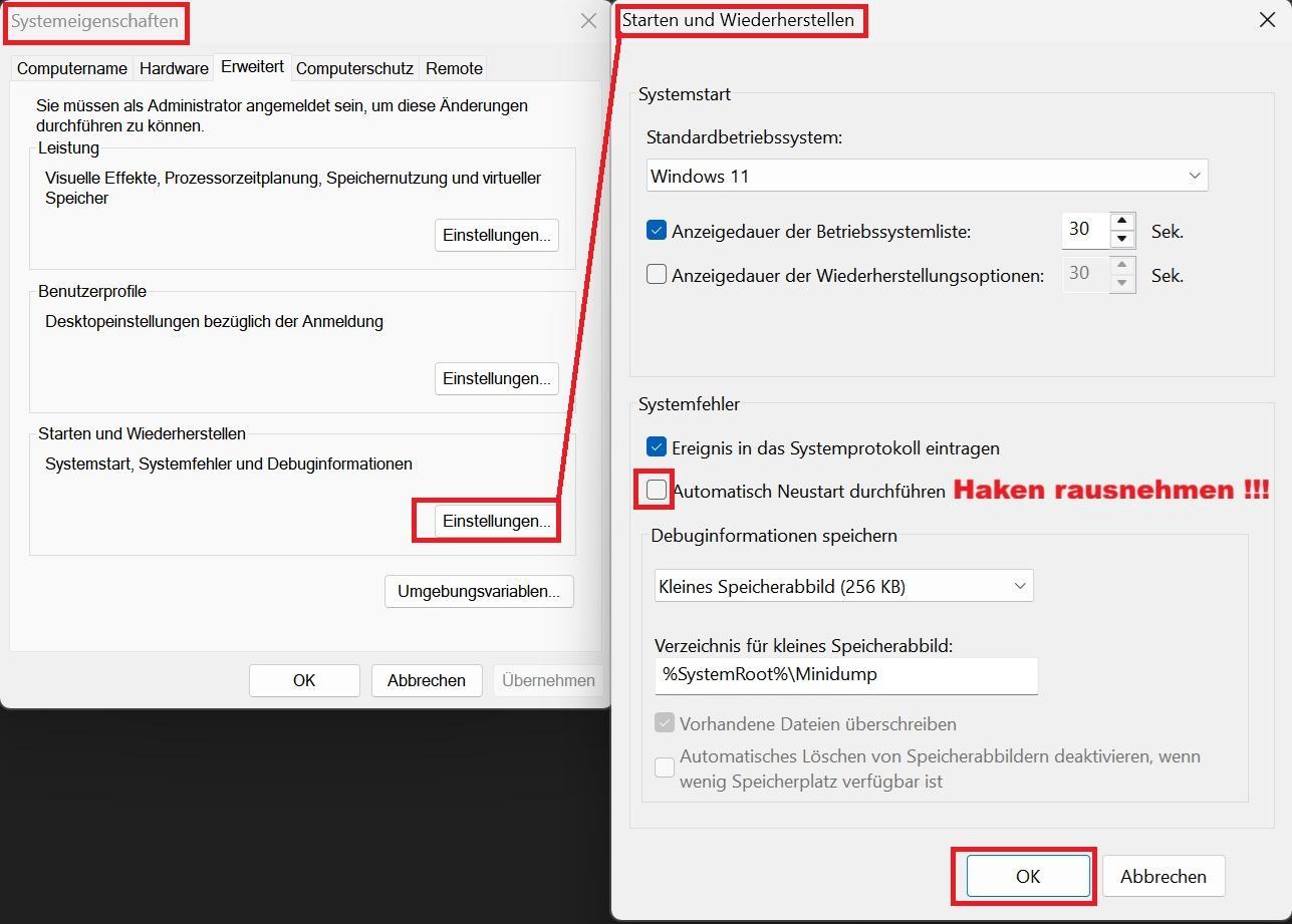

Wenn "Your device run into a problem" kommt, wird immer ein Fehler angezeigt, du musst nur die Einstellung ändern, siehe Bild.
Wahrscheinlich ist es so eingestellt, dass der PC direkt neu startet und kein Fehler gespeichert wird, das muss man ändern.
Die Settings sind bereits gesetzt (und waren es auch schon immer). Das mit dem Neustart hatte ich rausgenommen.
ES KOMMT KEIN FEHLERCODE!
Ich bin nicht auf den Kopf gefallen und mach den Kram auch schon seit 30 Jahren. Ich weiß schon was ich mache, sonst würde ich hier nicht fragen.
Wie gesagt falls das nochmal kommt mach ich dir gern ein Foto davon. Bisher seit über einer Woche nichts mehr gewesen.

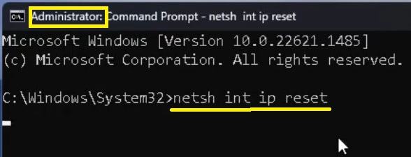

tcpip.sys ist der Absturz Grund.
Netzwerkadapter Reset, mit netsh int ip reset über das Terminal als Administrator.

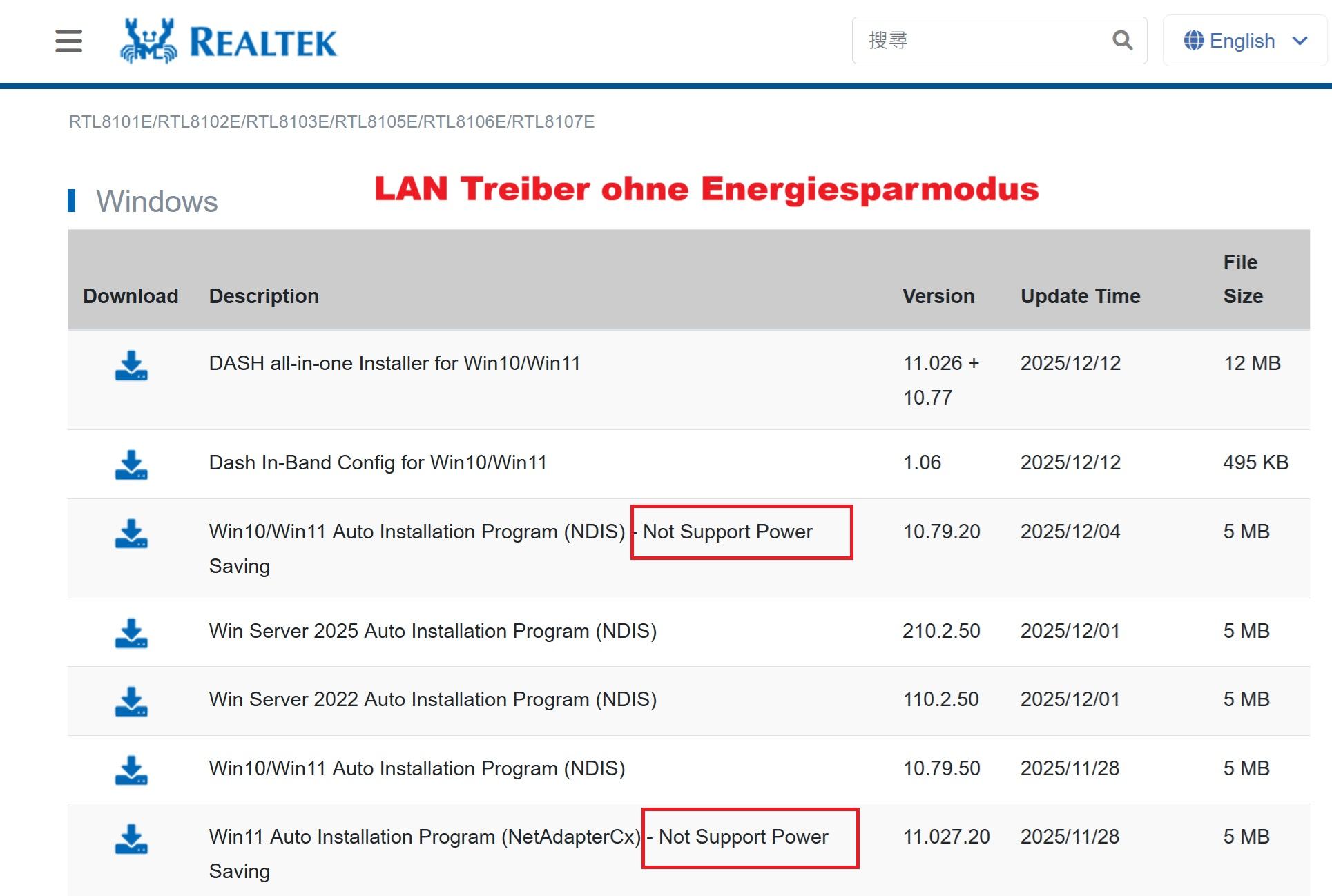

Das könnte mit dem Treiber der Netzwerkkarte (LAN, WLAN) in Verbindung stehen, Netzwerkkartentreiber updaten, z.B. von Realtek den LAN Treiber ohne Energiesparfunktion verwenden.

Code:
C:\Windows\System32>netsh int ip reset
Depotweiterleitung wird zurückgesetzt... OK
Depot wird zurückgesetzt... OK
Steuerungsprotokoll wird zurückgesetzt... OK
Echosequenzanforderung wird zurückgesetzt... OK
Global wird zurückgesetzt... OK
Schnittstelle wird zurückgesetzt... OK
Anycastadresse wird zurückgesetzt... OK
Multicastadresse wird zurückgesetzt... OK
Unicastadresse wird zurückgesetzt... OK
Nachbar wird zurückgesetzt... OK
Pfad wird zurückgesetzt... OK
Potentiell wird zurückgesetzt... OK
Präfixrichtlinie wird zurückgesetzt... OK
Proxynachbar wird zurückgesetzt... OK
Route wird zurückgesetzt... OK
Standordpräfix wird zurückgesetzt... OK
Unterschnittstelle wird zurückgesetzt... OK
Reaktivierungsmuster wird zurückgesetzt... OK
Nachbar auflösen wird zurückgesetzt... OK
 wird zurückgesetzt... Fehler
Zugriff verweigert
Starten Sie den Computer neu, um die Aktion abzuschließen.
Treiber aktualisier ich mal wie von dir vorgeschlagen.
Ist allerdings ein Intel I219-V
Edit: So Treiber auch aktualisiert. Ist jetzt 12.19.2.64 von 07.05.2025 installiert. Der alte war aus 2021 (Über Windows)
Mal sehen obs was bringt. Energiesparmodus für den Adapter hab ich auch ausgestellt.
