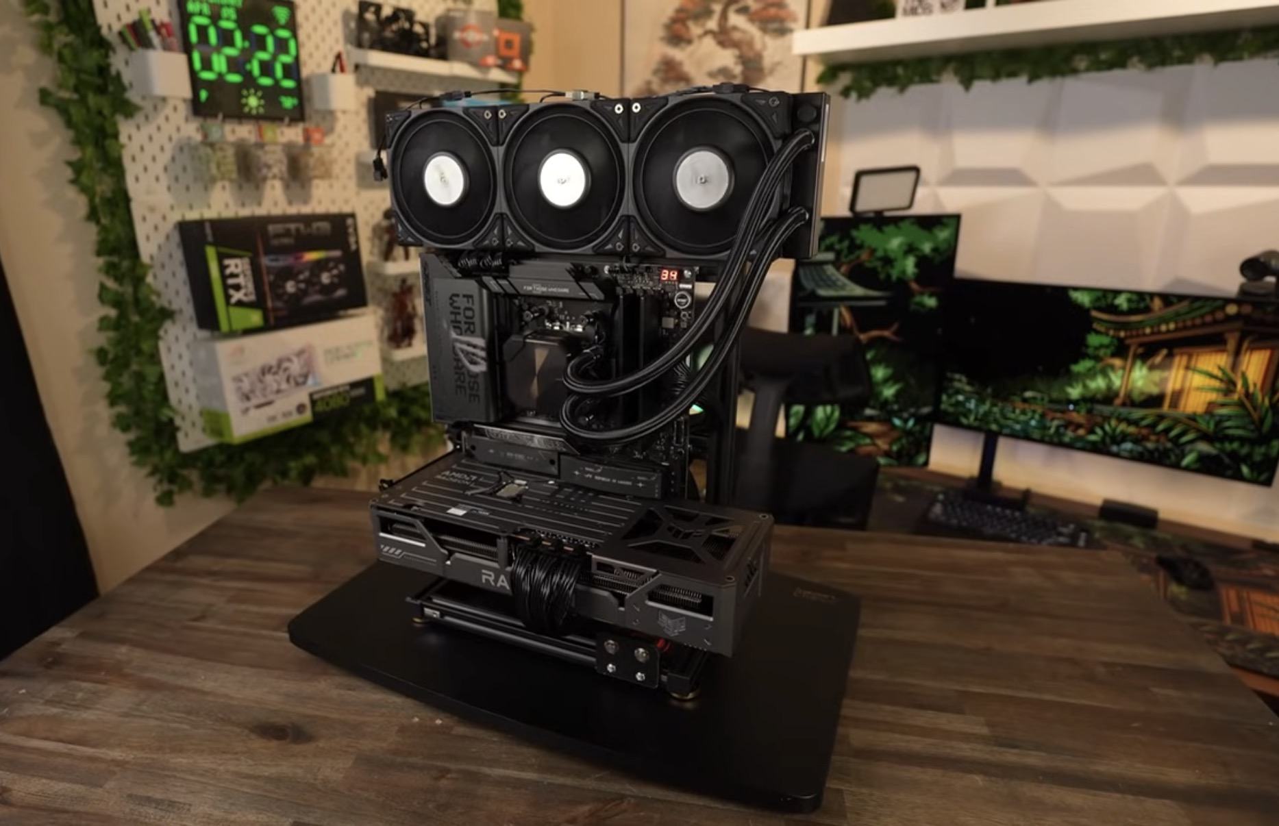

ich habe ein Haevn B360 Case mit 4 Gehäuselüftern Noctua 140mm eine 360mm AIO von Arctic.
AMD 9800x3D, ASUS Prime RTX 5080, 32GB DDR5, 3TB NVME SSD, 1000W Corsair Platin, Asus Strix B650
GPU und CPU ist UV. GPU zieht max 240W und CPU meist so 60W.
Jetzt hatte ich überlegt das in ein offenes Gehäuse zu bauen. Dann bräuchte ich keine Case Fans mehr und würde die 360AIO gegen einen Luftkühler tauschen.
Noctua, Bequiet oder ähnliches. Mainboard wollte ich auf Micro ATX umsteigen. Z.b. Asus TUF Gaming B850M-E WIFI.
Hat jemand Erfahrungen mit so offenen Gehäusen was es da cooles gibt?
Ist die Lautstärke dann eig leiser?
Ich finde das die Gehäuselüfter auch bei niedriger drehzahl oft ein Wummern oder sowas egal in welchen Gehäuse abgeben. Dachte mir das wird bestimmt schön wenn nur die GPU Lüfter und der CPU Lüfter laufen muss.
Würde alles neben den Schreibtisch auf einen IKEA Schrank stehen.
Dachte an sowas eventuell https://www.amazon.de/gp/product/B0CW5TPWN2/ref=sw_img_1?th=1
Oder falls ihr was besseres kennt.
Mir würde was kleineres ebenfalls gefallen. Da die PS5 weg kommt habe ich dann hier platz und der PC muss nicht mehr unter den Tisch.
Kommt halt darauf an, Schwebungsfrequenzen können natürlich entstehen wenn mehrere Lüfter so knapp aneinander sind, dem kann man entgegenwirken in dem man in einem dreier Pack an Lüftern den mittleren langsamer drehen lässt, und natürlich spielt auch die Materialstärke eine Rolle, aber die Hauptursache sind meistens Lüfterhalterungen welche auf der Ansaugseite die Lüfterblätter überdecken, und gerade in der Hinsicht ist das BF360 ein schlechter Witz, da kann man entweder mit Abstandshaltern bei den Lüftern nachhelfen oder mit einer 3d gedruckten Halterung, siehe z.B.:
Im Vergleich zu einem Standard BF360, bestimmt, aber ganz optimal wird es ohne Lüfter welche aktiv Abwärme bewegen nicht sein wie man am HWLuxx Test vom Core P3 Pro sehen kann, daher würde ich auch etwas in Richtung wie das von Rolf erwähnte BC1 empfehlen wo man oben einfach den AiO Radiator montieren kann, bzw. Lüfter, im Fall vom BC1 würde ich aber auch das VGPU Kit empfehlen aufgrund einer fehlenden Graka Stütze.
Ein Budget wäre vielleicht noch wichtig da man in diesen Nischenbereichen von 30 bis 450+€(Inwin Shift, Liquidhaus Exo) alles ausgeben kann,
Ich wollte es bei mir genau so aufbauen.
Die drei Arctic Fans der AIO würde ich dann gegen die Noctua tauschen.
Budget so niedrig wie möglich.
