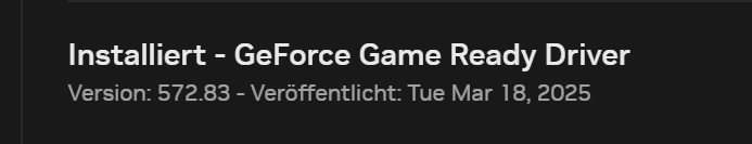

Update :
immer noch alles gut. keine probleme mehr gehabt bisher

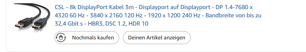

DP kabel aus amazon.
müsste das gewesen sein

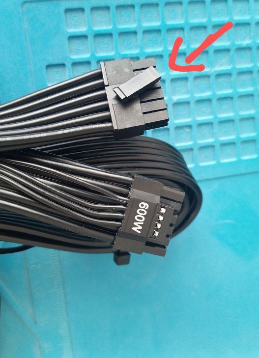

Hi, habe mich extra angemeldet um das Thema nochmal aufzugreifen: Bei mir war es das 12VHPWR-Kabel (dieses 12+4 Pin), das beim Netzteil dabei war. Mit zwei 8-Pin-kabeln und dem Y-Adapter keine Probleme, mit einem 12VHPWR von Amazon auch alles ok. Aber das Kabel aus dem Netzteil-Karton hat mich fast verzweifeln lassen mit random Blackscreens. Es war die eine Plastiknase am Kontakt zum Netzteil locker... Trotzdem, da kommst Du ja nicht drauf, darum wollte ich nochmal drauf aufmerksam machen.
Viele Grüße, Jörn
