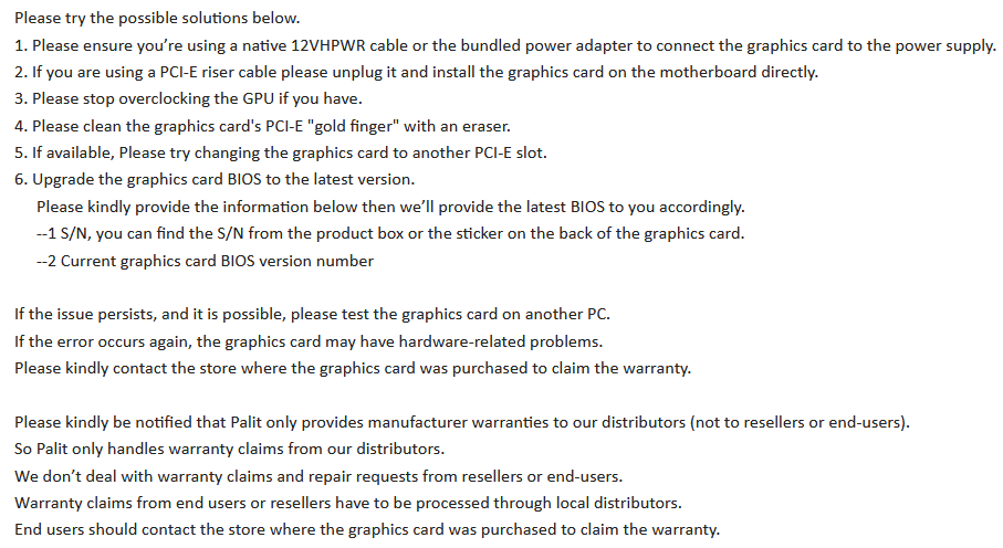

Hier auch mal ein Feedback vom Palit Support:
Ich habe mal das neueste BIOS angefragt, vielleicht kann ich das noch testen so lange ich die Palit noch hier habe.

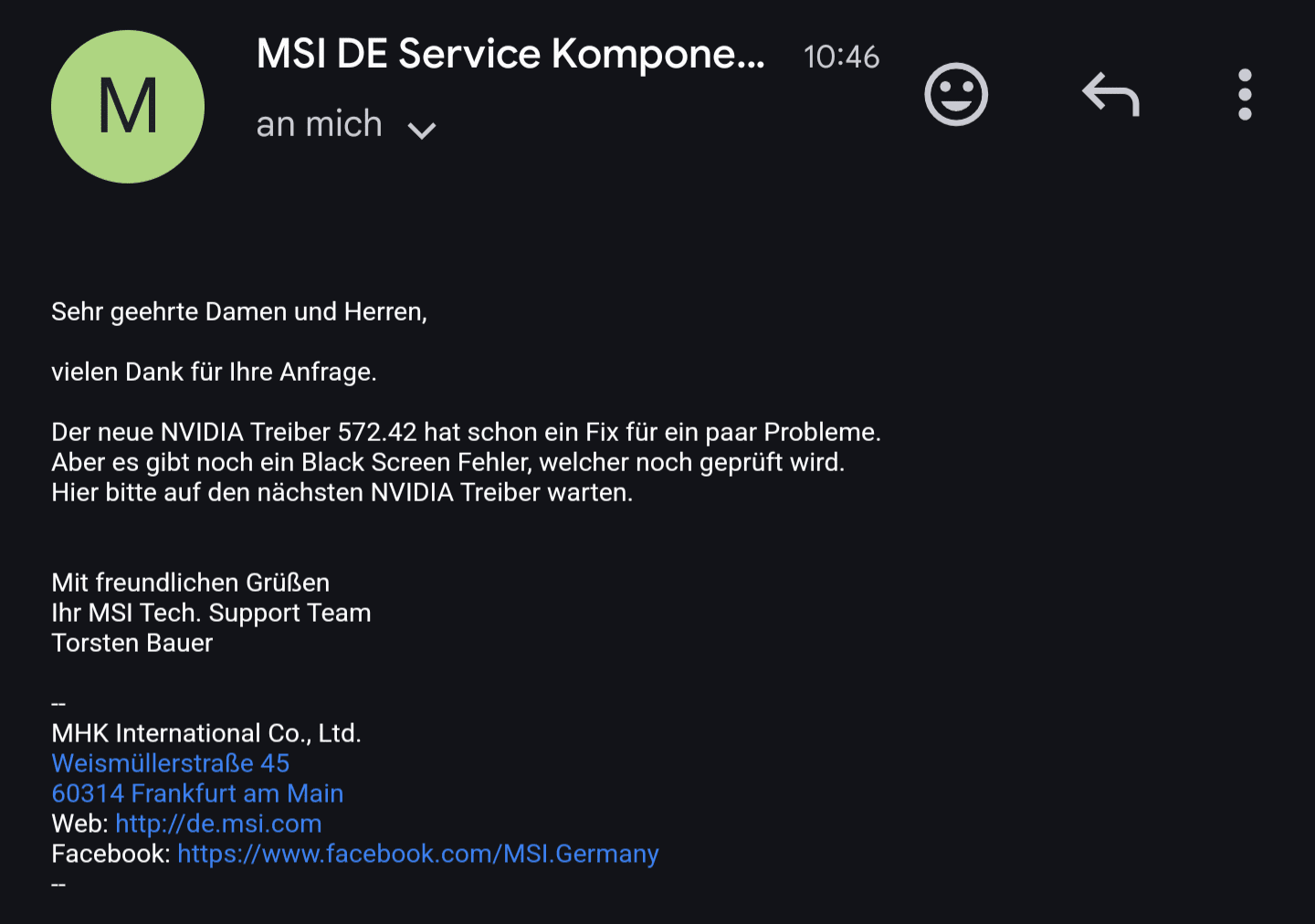

Also MSI hält noch die Füße still:
vielen Dank für Ihre Anfrage.
Der NVIDIA Treiber 572.42 fixed ein paar Probleme, aber der Fehler mit dem Black Screen noch nicht.
Wir warten hier auf NVIDIA.
Mit freundlichen Grüßen
Ihr MSI Tech. Support Team

Boah, Frechheit!
"Solution" 1. bis 5. geht in Richtung User-Error: "Du bist doof, mach mal richtig..."
und mit Solution 6. werfen sie dir dann ein Häppchen für eine OP am offenen Herzen vor die Füße "OK, könnte auch an uns liegen, guck aber erst mal ob du in der Lage bist zwei Zahlen für uns abzulesen".
PS: Sorry, hab gerade schlechte Laune.

Fands aber trotzdem gut, dass sie mir das aktuelle BIOS anbieten.
