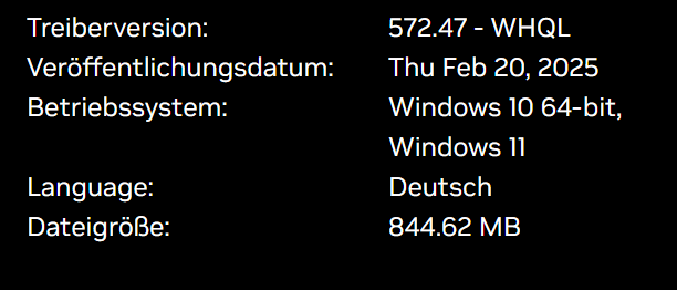

Neuer Treiber !!!
Change Info:
This new Game Ready Driver supports the new GeForce RTX 5070 Ti GPU and provides the
best gaming experience for the latest new games supporting DLSS 4 technology including
Marvel Rivals.
Learn more in our Game Ready Driver article here.
2.4.1.1 Gaming Technology
> Adds support for the GeForce RTX 5070 Ti.
2.4.1.2 Other Changes
> Refer to Changes and Fixed Issues in Version 572.47 and What’s New in Release 570.
2.5 What’s New in Release 570
> Support for CUDA 12.8.
> New GPUs supported:
• GeForce RTX 5090
• GeForce RTX 5090D
• GeForce RTX 5080
> Adds the latest performance improvements, bug fixes, and driver enhancements

Der erste Installationsversuch (ganz normal, mit Häckchen bei "Neuinstallation") endete in einem Black Screen (VRAM füllte sich, PC lief normal weiter), der auch nach einem Neustart bestehen blieb.
Also Safemode, DDU, BlaBla...
Treiber sauber installiert, Problemspiel gestartet, nach 2 Minuten Blackscreen (Zumindest kein Grauer Bildschirm mit Streifen und 2 Minuten ohne Fehler :d ).
Der Treiber löst wie es zu erwarten war nicht das Problem, ein VBios muss her.

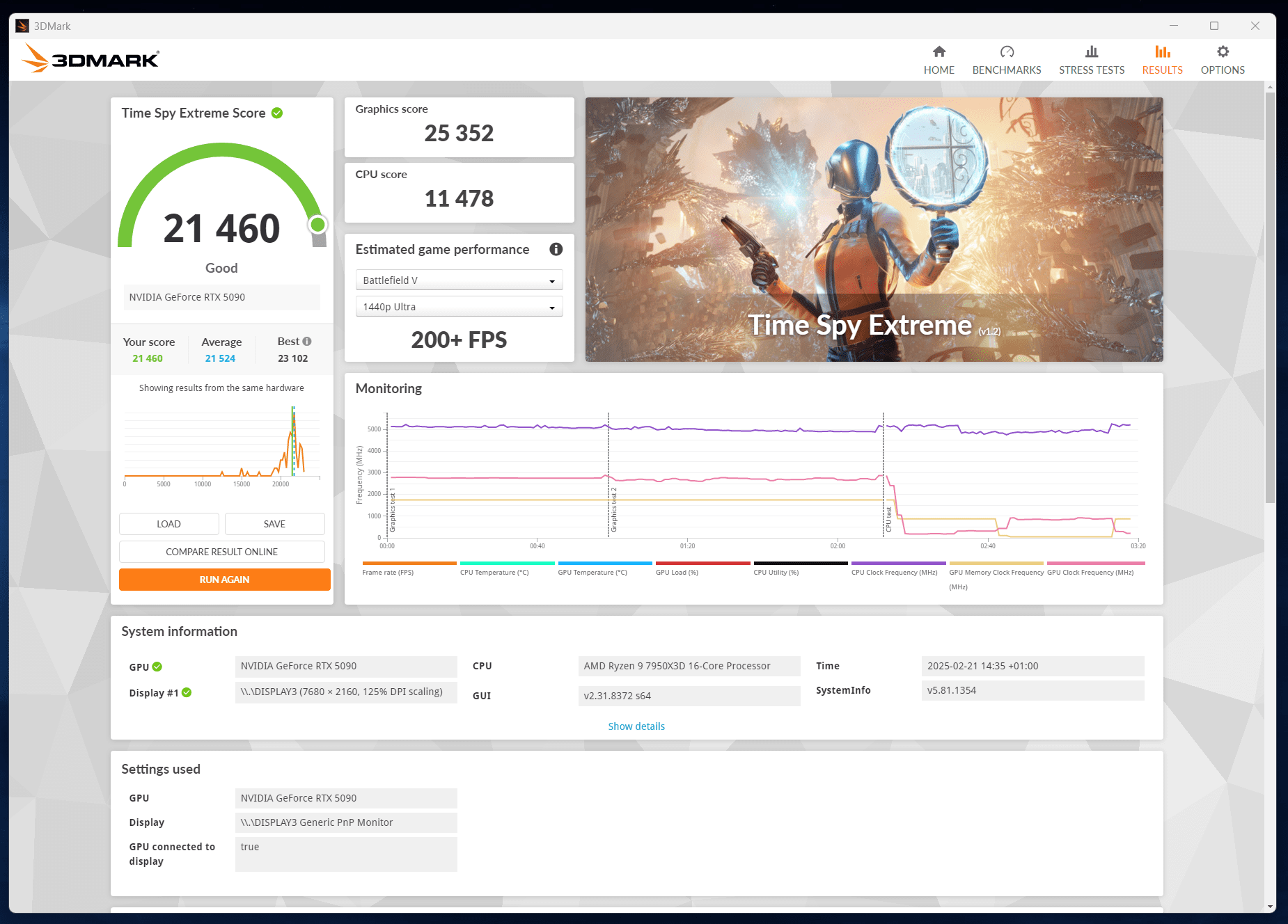

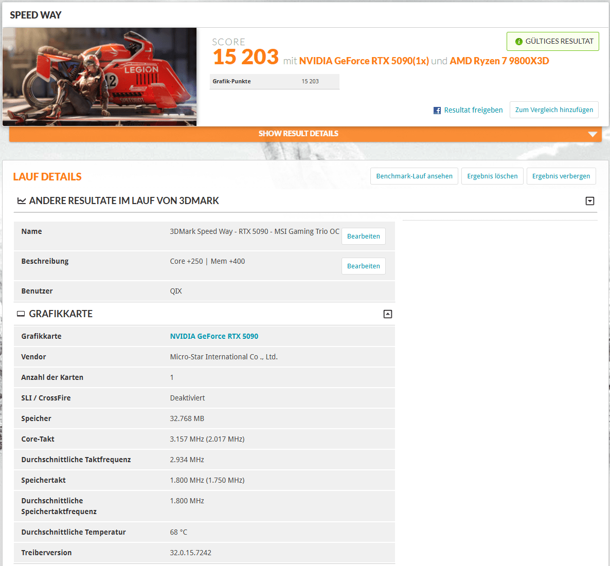

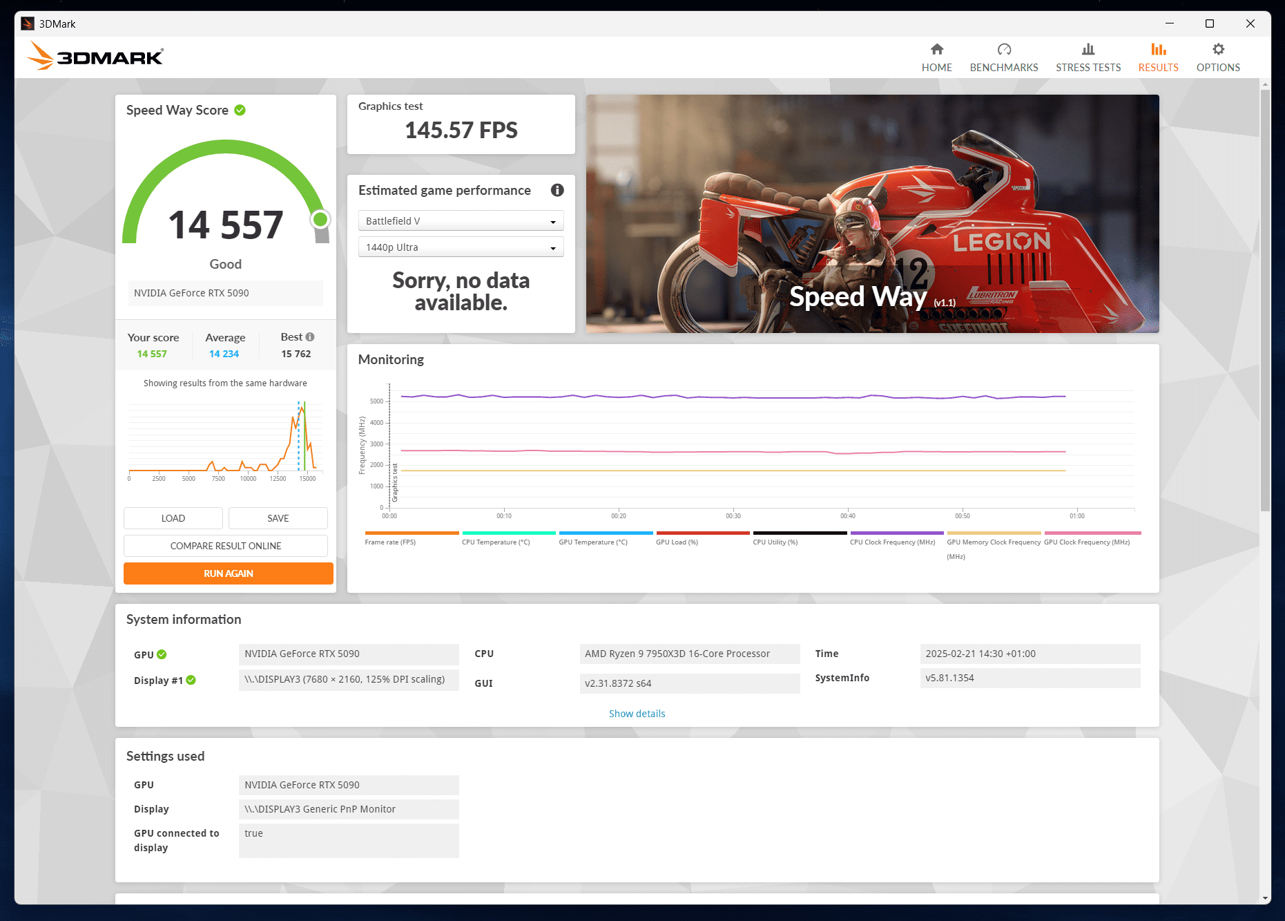

Speedway läuft mit der ASUS TUF ohne Probleme und irgendwelcher Anpassungen ohne Blackscreen durch:
Edit: Timespy Extreme auch:

Hab nur den Samsung Odyssey Neo G9 (G95NC) 57" mit 240Hz angeschlossen.
Vielleicht steht da "DISPLAY3" weil es der dritte DP 2.1 an der Graka ist.
Ja, hab den gleichen Monitor, steht bei mir auch auf Generic. Kannst auch noch was an der Schraube drehen, die 15K gehen locker :)
Ja war auch nur der erste Versuch mit default Einstellungen und Quiet BIOS :-)
