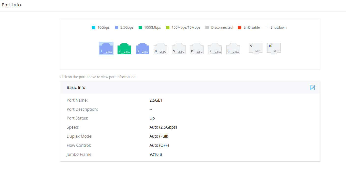

Und so teilt einem der Switch die einzelnen Ports mit:
Port1: Mikrotik RB5009G + 10Gtek ASF-10G2-T
Port2: Realtek RTL8111H (wird demnächst ersetzt)
Port3: TP-Link Omada EAP723
Konnte zu dem Modell nirgends im Netz etwas finden, weswegen ich neugierig war.
Was könnte ich testen, um den Ding ein wenig auf den Zahn zu fühlen? :)
EDIT:
Folgendes bietet das Web-IF an:
