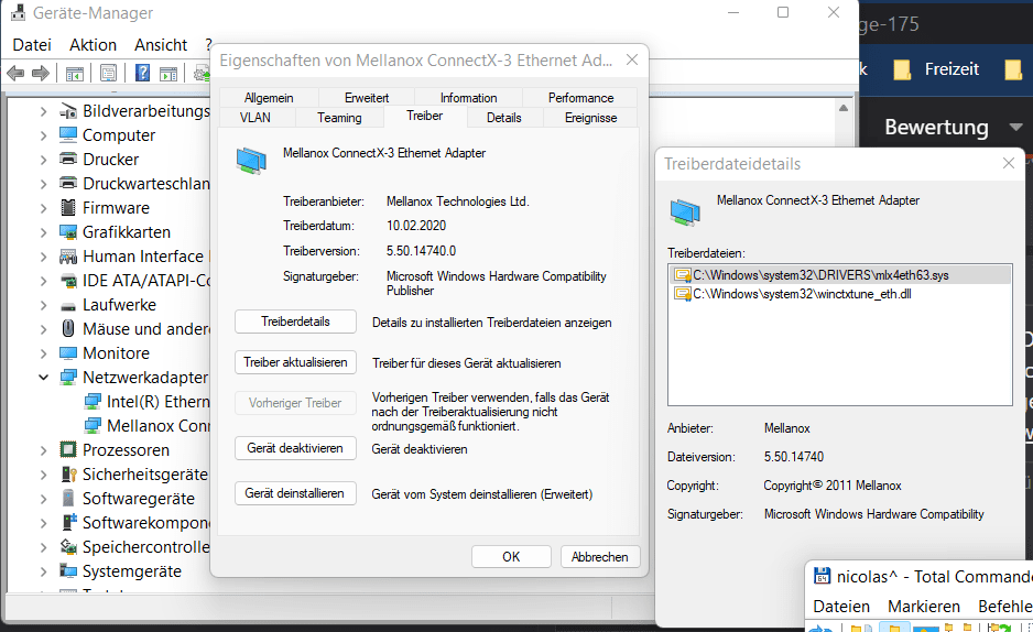

Hallo zusammen,
ich habe mir einen neuen PC zusammengestellt und in dem Zuge auf Win11 gewechselt.
Leider läuft meine Mellanox Connect X3 nicht bzw ich bekomme einen bluescreen nach ca 1-2 Minuten nachdem Windows hochgefahren ist. Treiber habe ich den aktuellsten den es für Win10 gibt genommen, da keiner für Win11 gelistet ist. Unter Win10 lief die Karte problemlos. Hat jemand eine Idee oder Tip?
Gruß

Danke für den Tip. Wird nur schwer eine andere Firmware aufzuspielen da ich ja immer den BS bekomme. Wie entfernt man den das Bootrom? Denn das brauche ich auch nicht.
So, hat alles nix gebracht. Treiber ebenfalls deinstalliert.
Der BS kommt immer mit folgender Meldung:
stillstandcode: system_thread_exception_not_handled
Fehlerursache: mlx4eth63.sys
Wie bekomme ich die X3 unter Win11 zum laufen?
...was genau ist das für eine Mellanox und hat die jemals funktioniert? Evtl. ist die ja frisch aus der Bucht aus China rübergeschwommen und Du hast einen Fake oder schlicht DOA erwischt.
Evtl. mal in einem anderen PCIe Slot probieren oder einem anderen Rechner/MB?
Wenn sie in einer Linux LIve-ISO läuft, würde ich mal darauf tippen, das der Win11 Treiber da noch Reste Deiner Installationsversuche liegen hat.
Im Zweifel neu installieren....Treiber sind "ab Werk" dabei, wie schon oben mehrfach bestätigt....damit sollte einstecken ja reichen.
Mellanox Connect X3 EN MCX311A-XCAT
Die Karte lief seit ca 3 Jahren in meinem alten Rechner einwandfrei.
Habe aktuell mein System gewechselt:
Core I5-12600k auf Asus TUF Gaming B660M-Plus
Leider habe ich keinen weiteren PCIe Slot frei zum testen und mein alter Rechner ist verkauft.
Hier lief die Karte mit einem Ryzen 3600 auf einem MSI X470 Gaming Plus Max aber unter Win10.
...dann ist es wahrscheinlich nicht die Karte...bleiben MB/BIOS und Win Installation....was ist mit der Linux Live-ISO oder mal schnell auf nem USBStick installieren?

Hast du das Win11 neu installiert oder "upgegraded"?
Google spuckt direkt nen Link zu Mellanox raus, wo empfohlen wird, alle Treiber zu deinstallieren und sicherzustellen, dass auch in der Registrierung alles von Mellanox weg ist.

Unter linux mint läuft die Karte einwandfrei, grade getestet..... Das gibt es doch nicht....
Win11 ist ein clean install. Melannox treiber habe ich alle deinstalliert und mit dem CCleaner auch die Registri bereinigt....
Hast du irgendwas spannendes im Eventlog?
Kannst du den BS provozieren oder kommt der Zufällig irgendwann?
Ohne der Profi in der Ereignisanzeige zu sein: Ich glaube nicht das dort was spannendes ist.
Der BS kommt nach dem Boot immer nach ca 2min.....

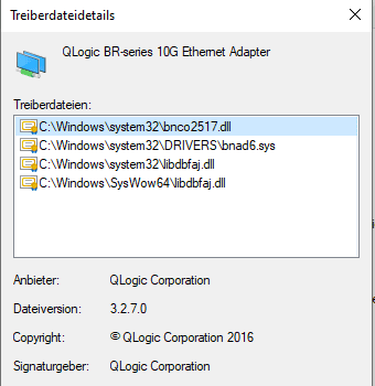

Hallo Leute, mal was ganz seltsames :(
Kennt jemand noch ein Quelle für neuere Treiber für Qlogic / Brocade 1020er ?
Ich nutze zZ diese hier:
Oder Einstellungen die gesetzt werden müssen?

danke.
hm, bei mir löpt die ohne Zicken:
fresh 11 install mit iso-treibern war ok - aber danach trotzdem den letzten verfügbaren win-driver rübergejagt, wegen der binary-komponenten für PS und config. Der MS-Server 2022 beschwert sich auch nicht - obwohl da die Tools zicken, aber RDMA löpt mit vollen 10Gig.

Cx3 vs Brocade 1020.
Ich habe die nur unter Linux in Betrieb und keine Probleme. Ist die MTU bei 1500 oder auf Jumbo? Ich hatte häufig Probleme mit inkompatiblen Paketgrößen bei 10g -> Internet.
