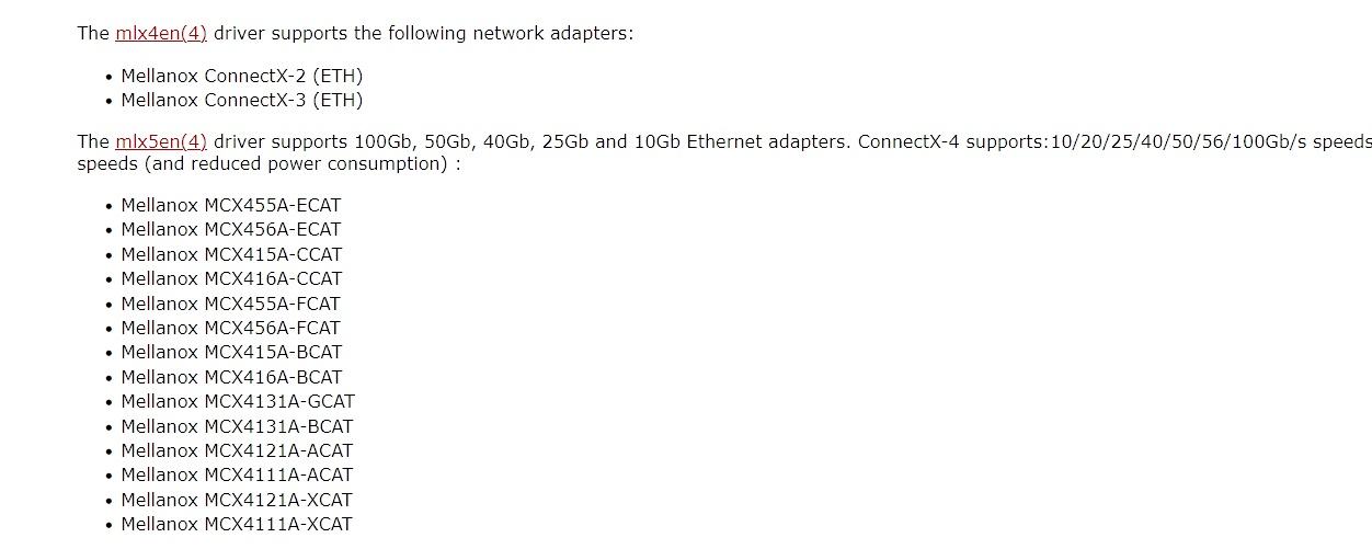

Danke dir, solche Erfahrungen suche ich. Soll laufen, ohne Treibergefrickel, das ist mir wichtig
Die CX3 ist aber seit 7u2 nicht mehr in der HCL drin!
Glücklicherweise nutzt die aber den CX4-Treiber von VMWare, so dass das bis zum Rausschmiss der CX4 kein Stress sein *sollte*.
Die CX2 beispielsweise ist mit 7.0 hart rausgeflogen, wird einfach nicht erkannt.

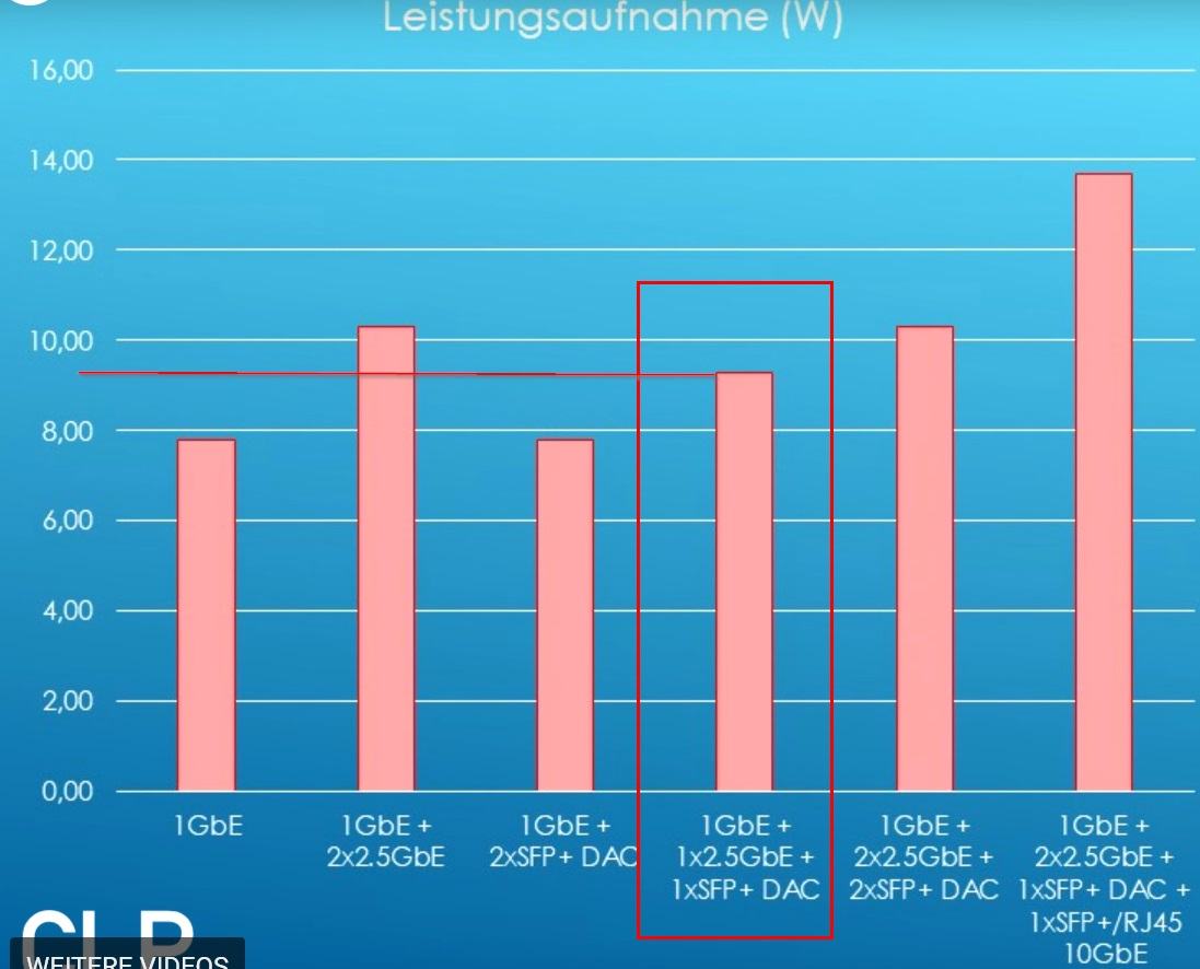

Mein Switch verbraucht z.B. gerade ohne nennenswerte Last 14 Watt. 😉
Doppeldosen in der Wohnung ja, aber auch teils entsprechend genutzt. Wo der Hauptrechner steht, sind auch 1 Rechner angeschlossen, eigentlich sogar 3, aber 2 wechseln (FirmenNotebook und ZweitPC nie gleichzeitig, weil sich die Benutzerzeiten nicht überlappen).
Idee um Strom zu sparen war ja, den Zyxel aus dem Test zu nutzen.
1.PC an 2,5Gbit (ok, die erzeugen einen kleineren Mehrverbrauch) und NAS an SFP+ mit DAC Kabel (weil Switch und NAs im gleichen Raum stehen).
SFP+ mit DAC Kabel scheint keinen Mehrverbrauch unter Last zu generieren laut Video.
GbE 7,9W bei Last
pro Port 2,5GB ca 1,3W mehr
GbE+ SFP+ mit DAC kein Mehrverbrauch !
SFP+ mit Kupfer ca 3,6W pro Port Mehrverbrauch !
Damit sollt SFP+ mit RJ45 Transreciever (also kupfer) ausgeschlossen sein und damit auch extrem hoher Stromverbrauch.

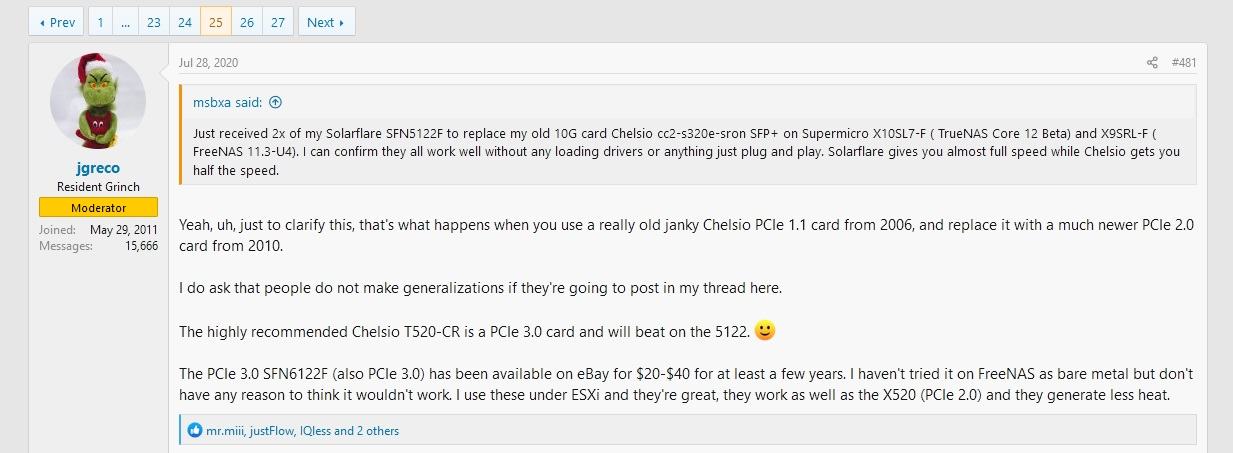

Nur man muss erst mal ne 10Gbit Karte finden, die mit dem FreeBSD/FreeNAS 11.2 läuft.
Da ist die Auswahl klein, d.h. nur Intel X520/550, Chelsio, ggf Mellanox X3 und ggf baugleiche OEM Karten von HP, Fujitsu, Dell, etc. pp

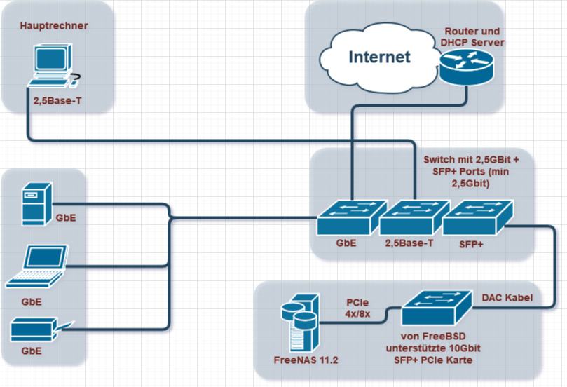

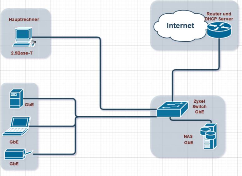

Gibt es empfehlenswerte Software um das schnell symbolisch mal aufzumalen? LibreOffce Draw?
Draw.io ist ganz nett
Ich überlege gerade ...
oder doch ne ältere Chelsio?
Ausgangssituation, eine Kupferverkabelung mit Cat6 Kabel und RJ45 Adaptern
Ziel ist die Beschleunigung der Verbindung Hauptrechner NAS.
Switch Austausch notwendig wegen Entfernung Hauptrechner - NAS (Direktverbindung nur mit GbE möglich)
Zur Kostenvermeidung setze ich erst einmal auf die 2,5Gb Nic im Hauptrechner und auf ein Switch mit 2,5Gbit Ports + SFP+ Ports
Mangels Unterstützung von 2,5Base-T Adaptern beim NAS (FreeNAS11.2/FreeBSD11.2) auf 10Gbit bis Switch.
Zur Vermeidung von höheren Stromkosten nur 1x 2,5Gbit Port zum Hauptrechner, ggf später zum 2.PC.

Du machst mir Hoffnung. Screenshot ist ein Ausschnitt aus dieser Liste ...
