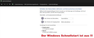

Klingt nach einem Problem mit der Schnellstart Funktion.
powercfg.cpl und dann auswählen was beim drücken von netzschalter geschehen soll
dann ist oben so ein link einige Eisntellungen sind momentan nicht verfügbar, da drauf drücken
und dann kann man den Schnellstart abschalten

Unten ein Zitat von mir wie man den Windows Schnellstart und Ruhezustand über das Terminal deaktiviert.
Den Windows Schnellstart und Ruhezustand deaktivieren.
powercfg -h off im Terminal als Administrator verwenden (Bild unten), um den Windows Schnellstart und Ruhezustand zu deaktivieren.
Es gibt keine Bestätigung das der Schnellstart deaktiviert wurde im Terminal, bei den Energieoptionen fehlt der Schnellstart aber, das ist die einzige Bestätigung.

Hast du den Schnellstart denn jetzt deaktiviert ?
Laut Post 7 ja, über das Terminal mit powercfg -h off im Terminal, hoffentlich als Administrator.
2. Ich habe powercfg -h off im Terminal eingegeben!
Man könnte jetzt noch prüfen, ob der Schnellstart in den Energieoptionen entfernt wurde, dann ist der Schnellststart aus.

Hybernation ist der Ruhezustand, Schnellstart is was anderes.
Beim Schnellstart wird nur der Kernelspeciher geschrieben statt dem kompletten Ram.
Hier wird beides deaktiviert (Schnellstart und Ruhezustand), steht aber auch in meinem Post 4, Zitat unten.
Oder Deskmodder als Quelle:

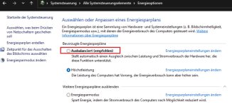

Also bei mir im Windows 11 sieht das Energie Menü anders aus, ich komme auch seit der Änderung von Win7 auf 10/11 mit der Ansicht bzw Aufbau vom Menü nicht klar, ich fand das früher viel einfacher.
Oder bin ich da auf der flaschen Seite?
Wo stell ich bei Windoof 11 denn die Leistung ein?
Einfach die alte Systemsteuerung über die Windows Suche verwenden, und dort die Energieoptionen anklicken.
Bei dir stimmt aber etwas nicht, weil bei mir steht das auch in der neuen Ansicht auf ausbalanciert (Bild unten), bei dir lässt sich da nichts einstellen, laut deinem Bild komplett leer.

Den Energiesparplan auf Ausbalanciert stellen.

Ich habe die Energieoption auf Ausbalanciert geändert und das neuste ICUE installiert.
Ich werde berichten :)
