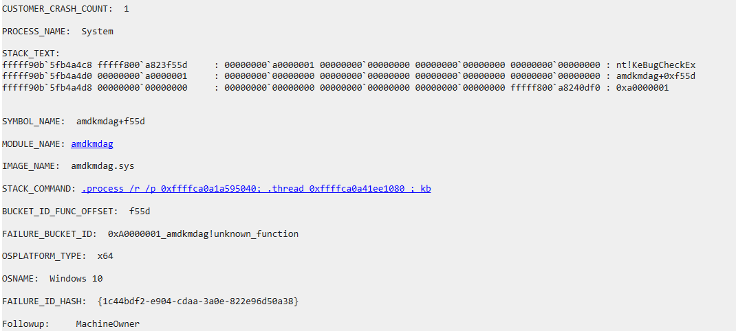

Das Speicherabbild falls eins angelegt wird wie in meinem Post 80 erklärt auslesen, mit WinDbg!analyze -v , hier wird der Verursacher angezeigt, wird bei dir wahrscheinlich dxgkrnl sein (Grafiktreiber Problem), weil das schon in der Ereignisanzeige von dir mehrfach steht.
Dann würde ich das einfach mal machen, der Vorschlag mit dem alten AMD Grafiktreiber ist aus meinem Post 50.
Moin @PCFreak69
Ich habe das mal gerade ausgelesen.
Ich habe nur 1 Fehlerdatei in dem Minidump Ordner.
amdkmdag.sys laut WinDbg.
Hast du die AMD iGPU im Mainboard Bios deaktiviert?
Wenn nein, würde ich das mal machen, die AMD Grafiktreiber mit DDU deinstallieren und den älteren AMD Grafiktreiber vom September 2025 für die RX 7900XT installieren.

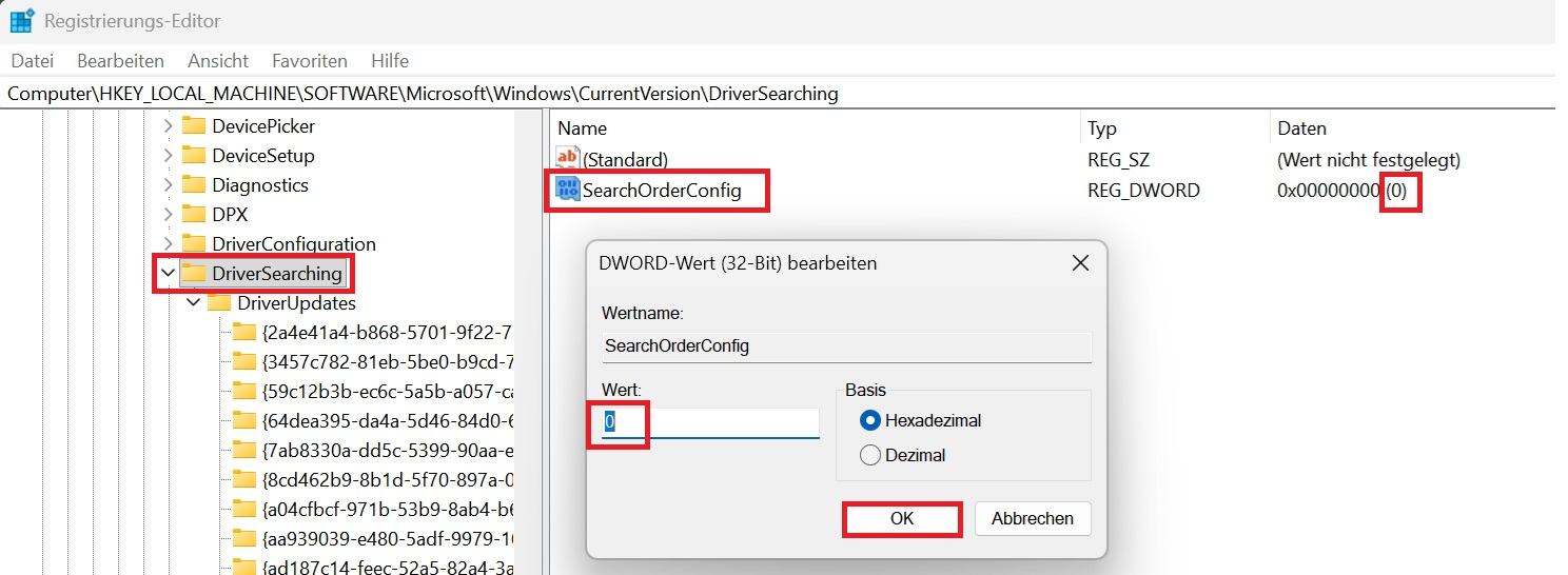

Nein Windows Problem, weil Windows automatisch im Hintergrund den falschen AMD Grafiktreiber installiert.
Ich habe mir gerade mal einige Reddit Post zu diesem Problem angeschaut, die sind zwar schon älter, aber das Problem, dass Windows einfach den falschen AMD Grafiktreiber neu installiert, gibt es wahrscheinlich immer noch.
Man kann die automatische Windows Treiberinstallation in der Windows Registry deaktivieren.
KEY_LOCAL_MACHINE\SOFTWARE\Microsoft\Windows\CurrentVersion\DriverSearching
Windows installiert automatisch einen Grafiktreiber, wenn aktuell kein Grafiktreiber installiert ist...
Sobald man aber einen aktuellen Treiber installiert, installiert Windows da nicht einfach einen alten Treiber drüber...

Auf die AMD Grafiktreiber von Windows update würde ich mich auf gar keinen Fall verlassen, siehe die drei Links oben, die Treiber suche in der Registry deaktivieren, wie in meinem Post 100 erwähnt.
Und den AMD Grafiktreiber vom September 2025 installieren.

Das in der Regedit habe ich geändert

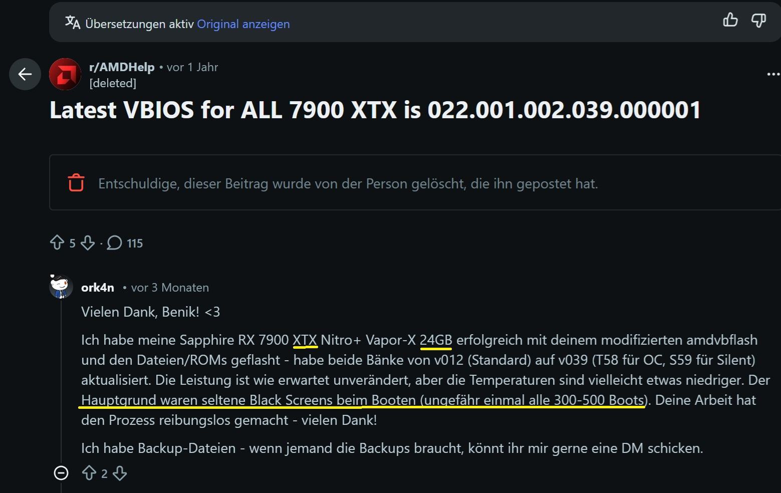

Gibt es für Grafikkarten auch sowas wie Bios Updates für eventuelle Fehlerbehebung?
Ich habe kein Bios update für die Sapphire Nitro+ RX 7900 XT Vapor-X, 20GB GDDR6 auf der Sapphire Webseite gesehen.
Bei Nvidia Grafikkarten z.B. gab es mal Bios Updates, weil die Grafikkarte beim Windows Start oft nicht erkannt wurde, bei AMD kann ich mich an sowas nicht erinnern.
Hier haben sich die Leute selbst helfen müssen, laut reddit Post, hier ist es eine Sapphire RX 7900 XTX Nitro+ Vapor-X 24GB, keine 7900XT wie bei dir:
