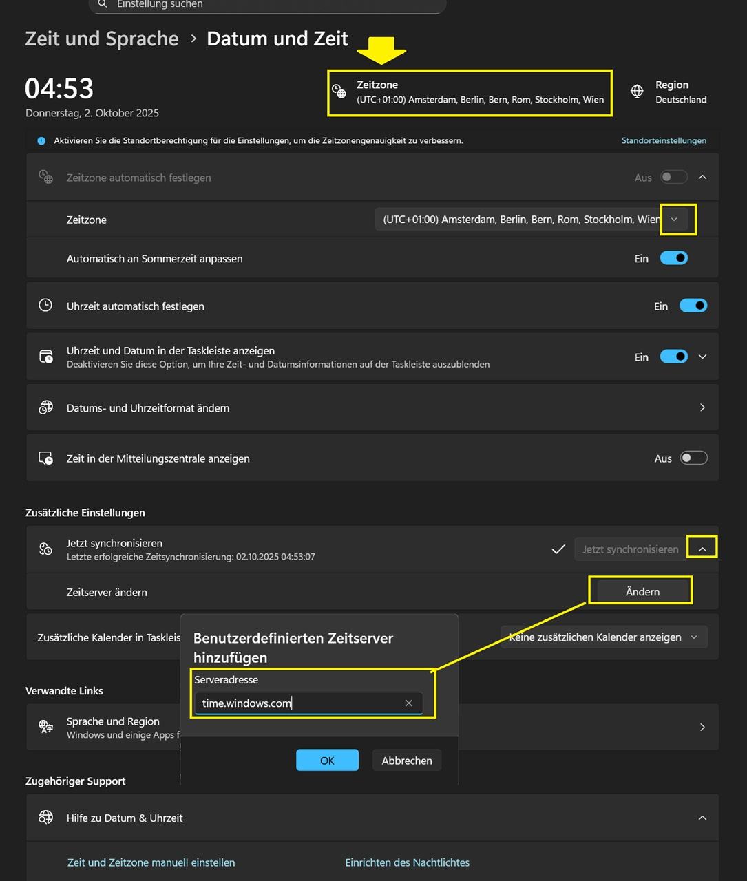

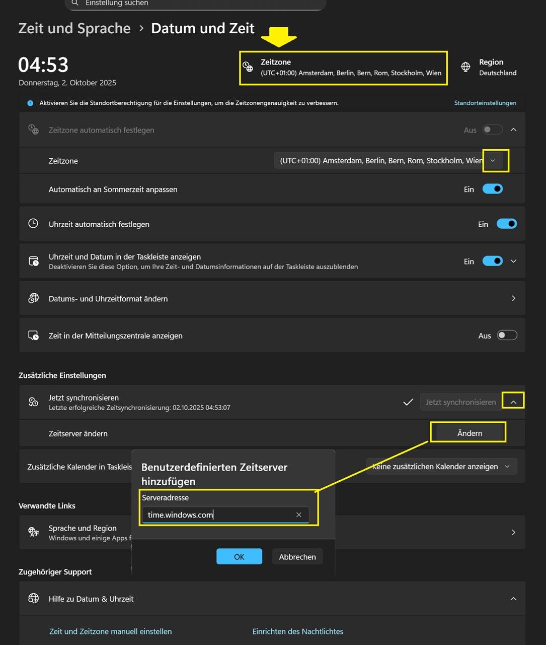

Und der Win-Zeitsync ist vermutlich zusätzlich auf eine fehlerhafte Zeitzone/-serverkombination eingestellt.
Wie schon in den Posts vor mir erwähnt, die CR2032 Batterie wechseln, und die Zeitzone und den Zeitserver prüfen, Bild unten.
CR2032 Batterien gibt es z.B. bei Aldi.
