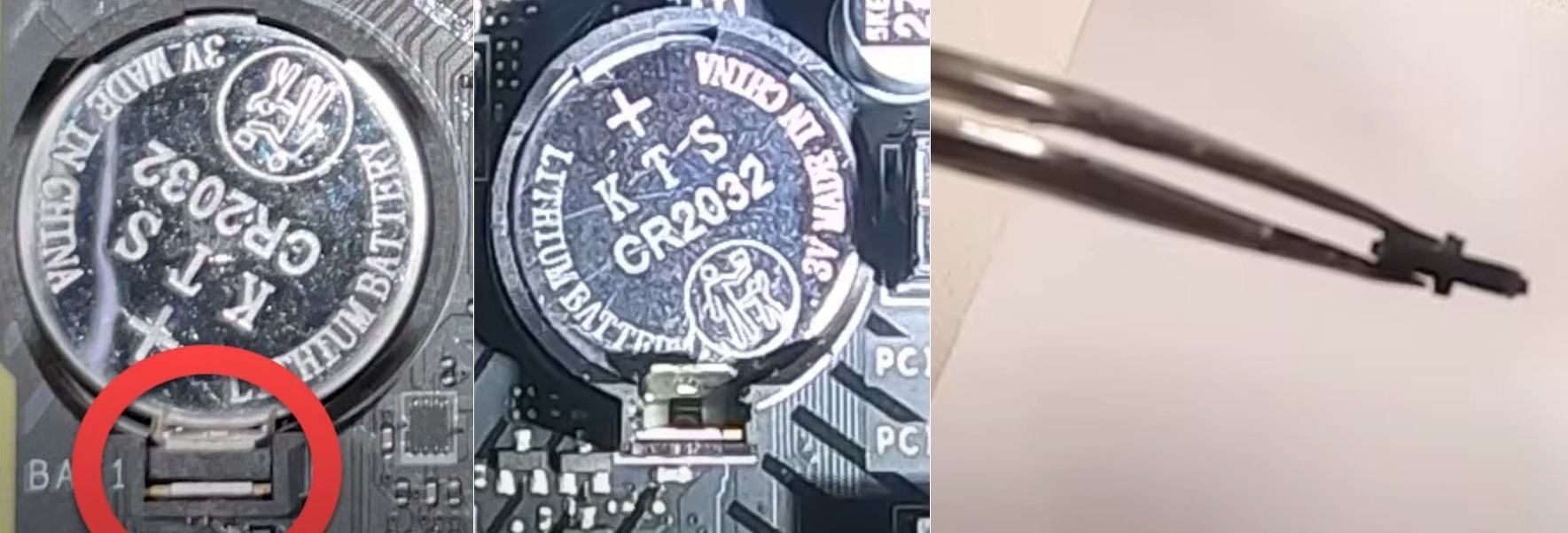

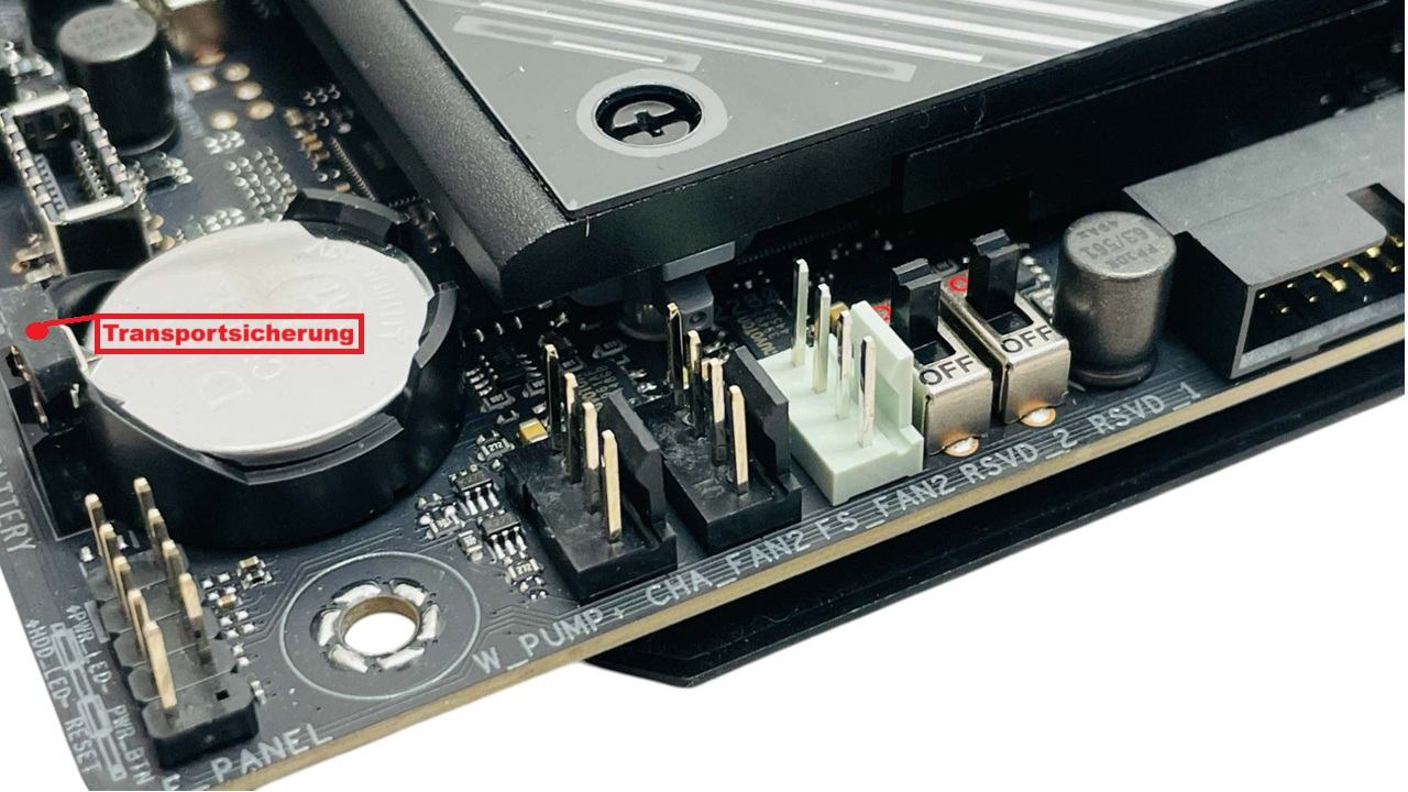

Dein Asus X870E Apex hat wahrscheinlich eine Transportsicherung, aus Plastik hinter dem Batterieclip, die Transportsicherung musst du mit einer Pinzette entfernen, erst dann kannst du den Batterieclip drücken (Bild unten).
Du kannst auch mal die Bios Einstellungen in einem Profil speichern, damit du nicht alle Einstellungen manuell machen musst, wenn du die CR2032 Batterie wie unten beschrieben bei deinem Mainboard entfernst. Der Clip muss gedrückt werden, dann springt die Batterie aus dem Sockel.

Wenn ein normaler CMOS Clear per Jumper oder Button nicht funktioniert, die Batterie entfernen wie unten beschrieben.
Dann die Mainboard-Batterie für mindestens 5 Minuten entfernen, sobald die Batterie raus ist sofort die Clear CMOS Kontakte für mindestens 10 Sekunden per Jumper oder Schraubenzieher überbrücken.

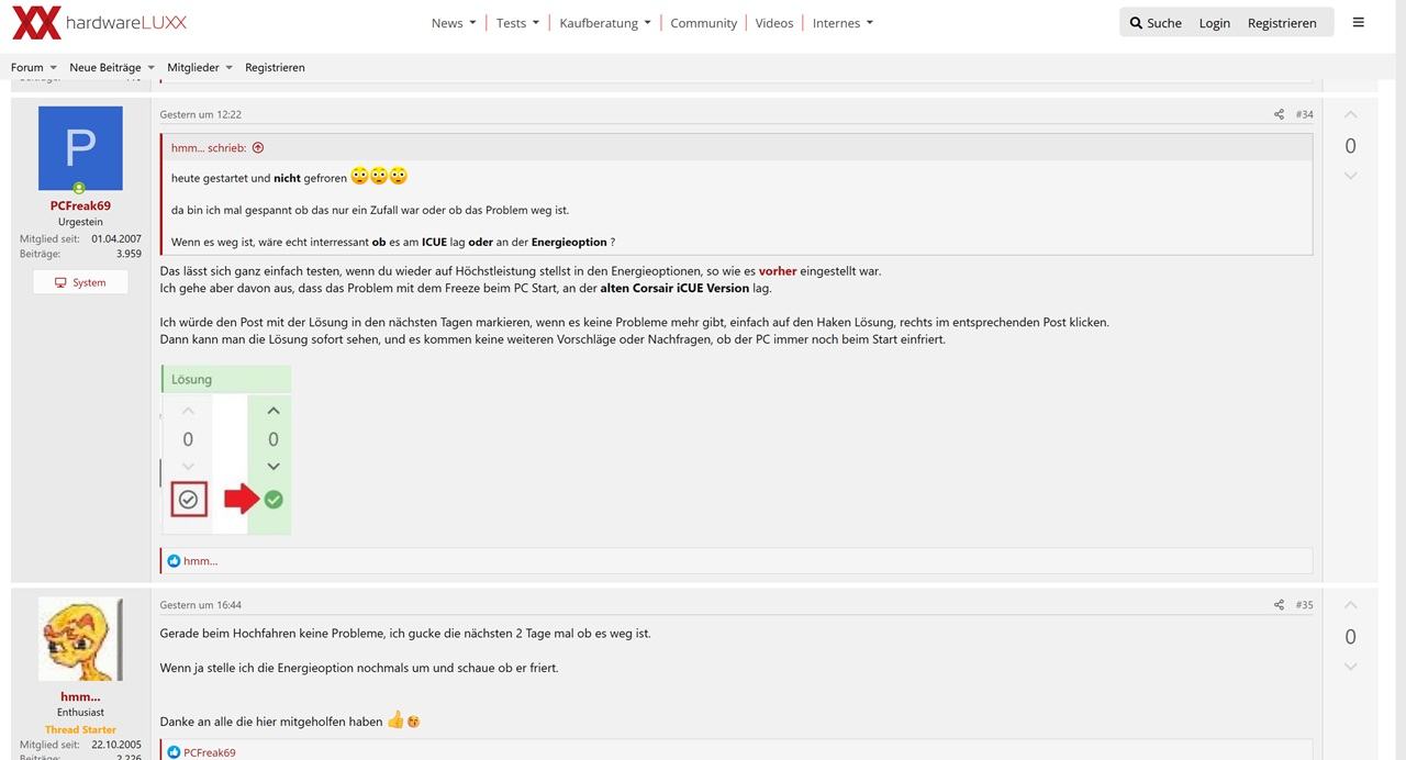

Ich gehe eher davon aus, dass Corsair iCUE das Problem verursacht hat, so wie hier im Thread, Bild unten.

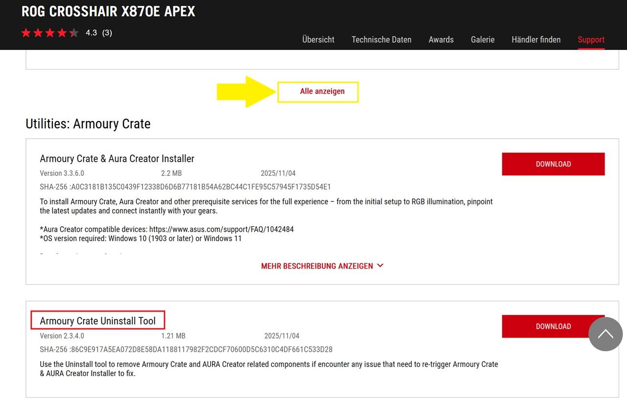

Wenn in Zukunft wieder Probleme auftreten sollten, einfach die aktuelle Corsair iCUE Version installieren, auch Asus Armoury Crate kann solche Probleme verursachen, Asus Armoury Crate sollte auch aktuell sein.
Es gibt sogar ein Armoury Crate Uninstall Tool auf der Asus Webseite für dein ASUS ROG Crosshair X870E Apex, Bild und Link unten.
Auf der Asus Webseite bei den Downloads immer alles anzeigen anklicken, damit alle Downloads zu sehen sind.

Hat bzw. hatte dein ASUS ROG Crosshair X870E Apex eine Transportsicherung hinter dem Batterieclip, wie unten auf dem Bild zu sehen?
Corsair icue war schon aktuelle Version , an der Betterie war keine Sicherung oder ähnliches ,
Das Armoury Crate Tool muss ich schauen ob ich dass installiert habe, falls ja prüfe ich ob es aktuell ist 🙂 bin froh das der Pc wieder läuft
... keine Sicherung oder ähnliches ...
Bei den aktuellen MSI Mainboards sind immer Transportsicherungen hinter dem Batterieclip vorhanden, bei den Asus Mainboards anscheinend nur manchmal.
