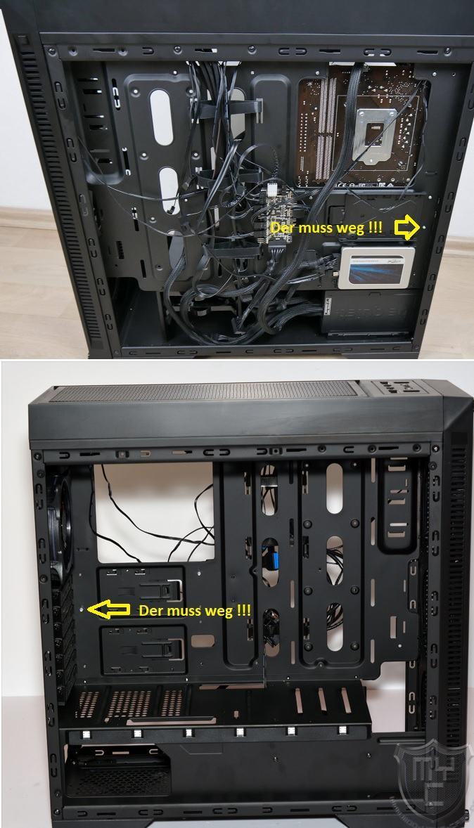

Es kann auch irgendetwas am PC Gehäuse das Problem verursachen, weit verbreitet sind falsch gesetzte Abstandhalter, das besondere daran, das Problem muss nicht direkt auftreten, das Mainboard kann durchaus auch 6 Monate einwandfrei funktionieren, bis sich der Kurzschluss bemerkbar macht.
Dann schau dir mal die Abstandhalter im Inter-Tech X-908 Infini2 Mirror an.
Auf allen Bildern die ich vom Inter-Tech X-908 Infini2 Mirror Gehäuse gesehen habe war immer ein Abstandhalter falsch eingebaut.
Dieser Abstandhalter wird nur bei µATX oder ASRock Mainboards gebraucht, bei deinem MSI MPG Z590 Gaming Edge WIFI Mainboard verursacht dieser Abstandhalter einen Kurzschluss.
Check, war der Fall, hab ich ausgebaut...

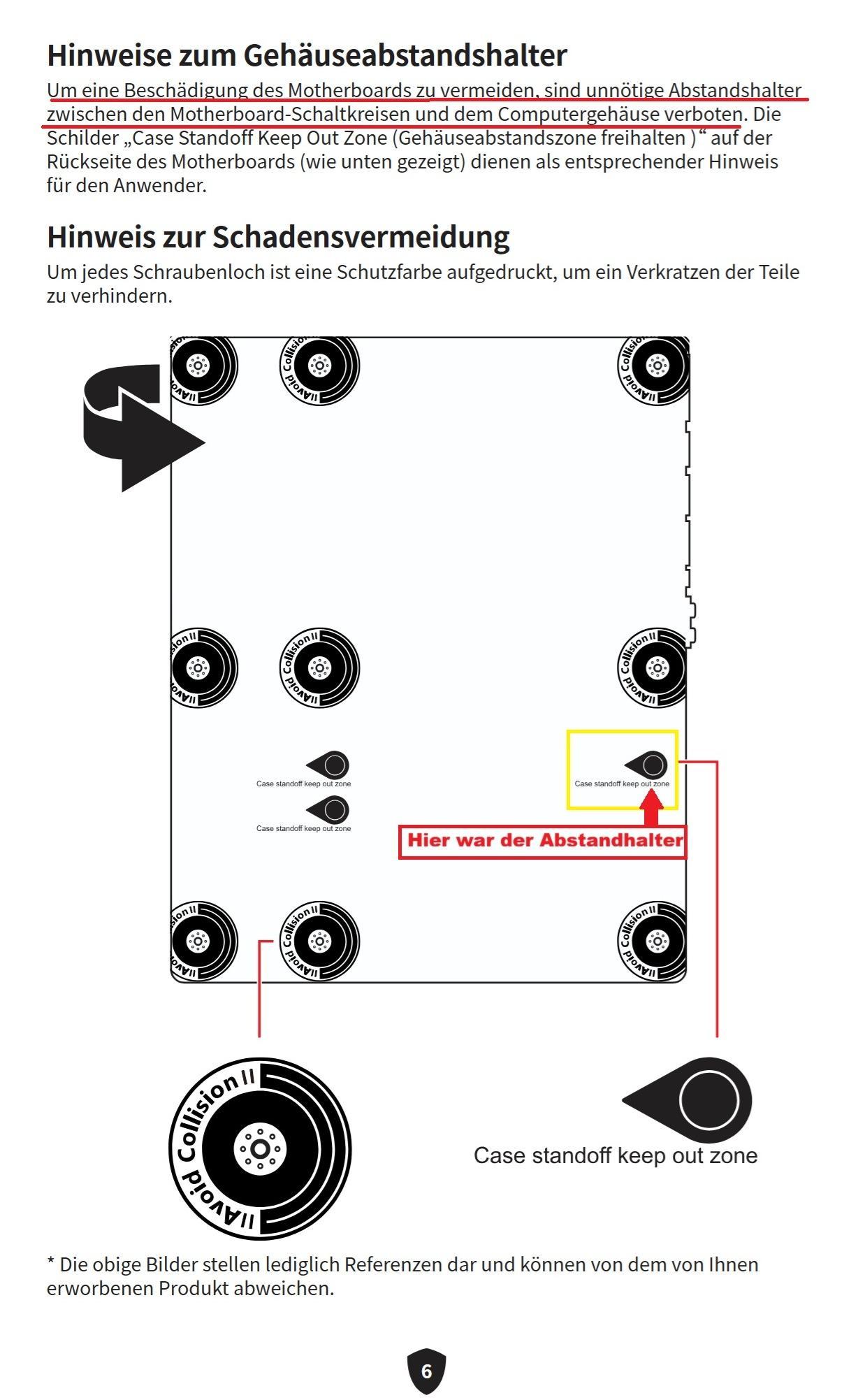

Die Abstandhalter auch schon geprüft?
Manchmal kann man schon hinter dem Mainboard im PC Gehäuse das Gewinde vom falsch eingebauten Abstandhalter erkennen.
Wie schon erwähnt, jeder Abstandhalter, der einen Kurzschluss verursacht, kann das Mainboard beschädigen.
Es sollten nur dort Abstandhalter eingebaut sein, wo auch Löcher für Schrauben im Mainboard vorhanden sind.

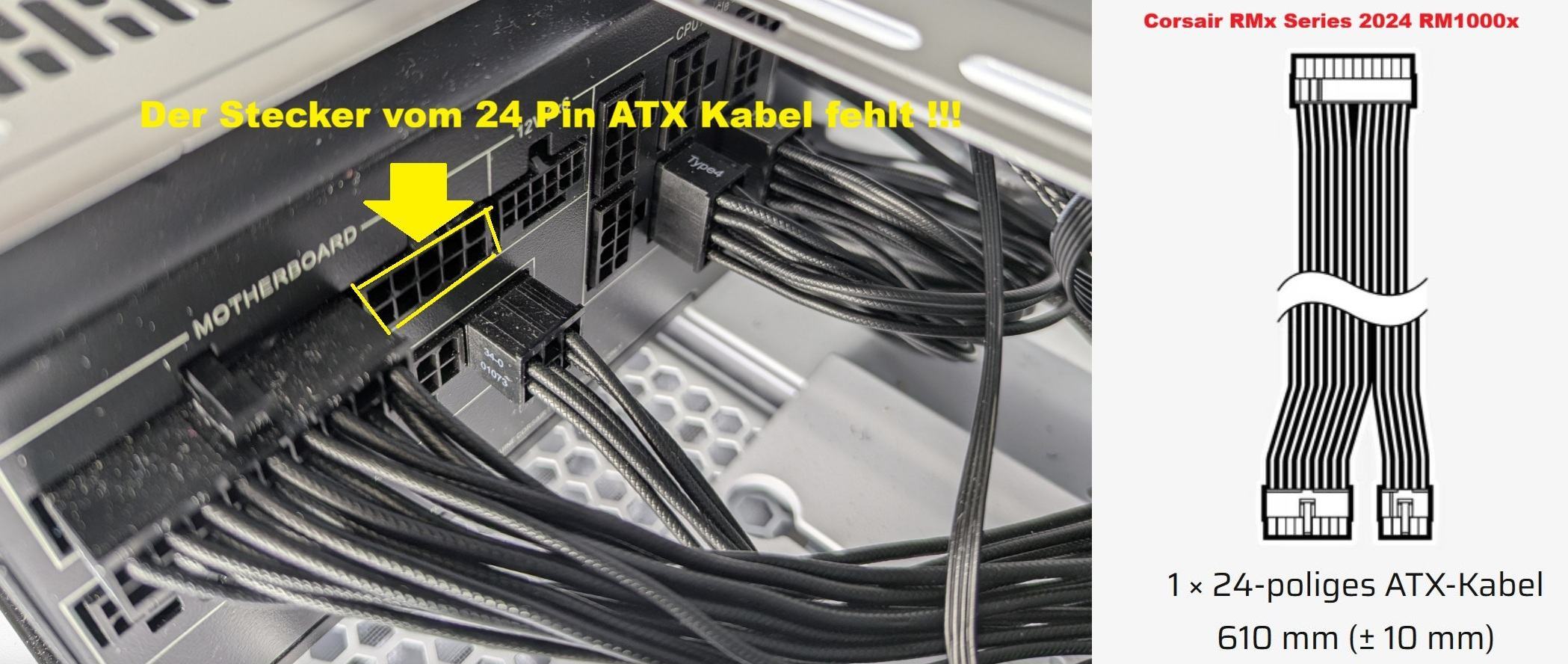

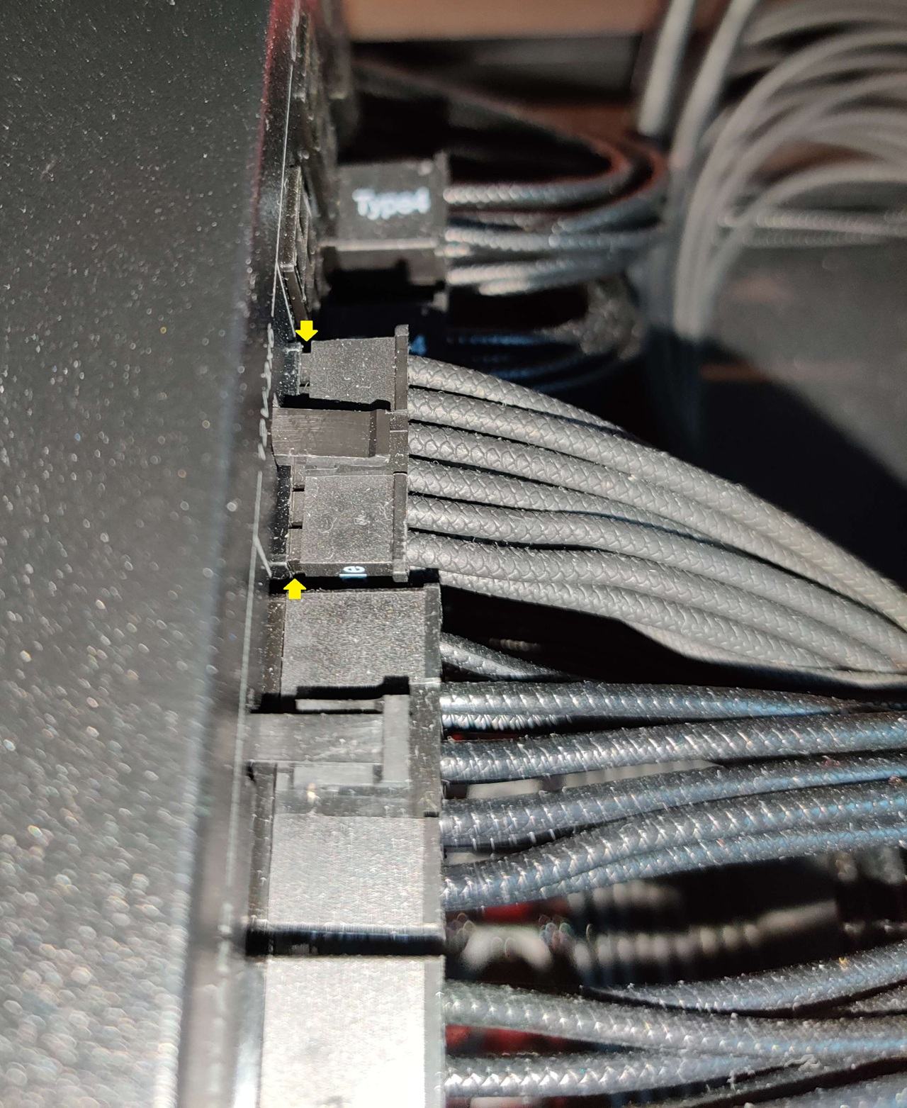

Ich würde mir auch mal die Stecker am Netzteil und am Mainboard anschauen, die Stecker sind häufig nicht richtig bis zum Anschlag eingesteckt, dann besteht ein Wackelkontakt, so wie unten auf den Bildern sollte das bei dir nicht aussehen. Oder der 8-Pin-Stecker vom 24 Pin ATX Kabel auf der Netzteilseite fehlt.

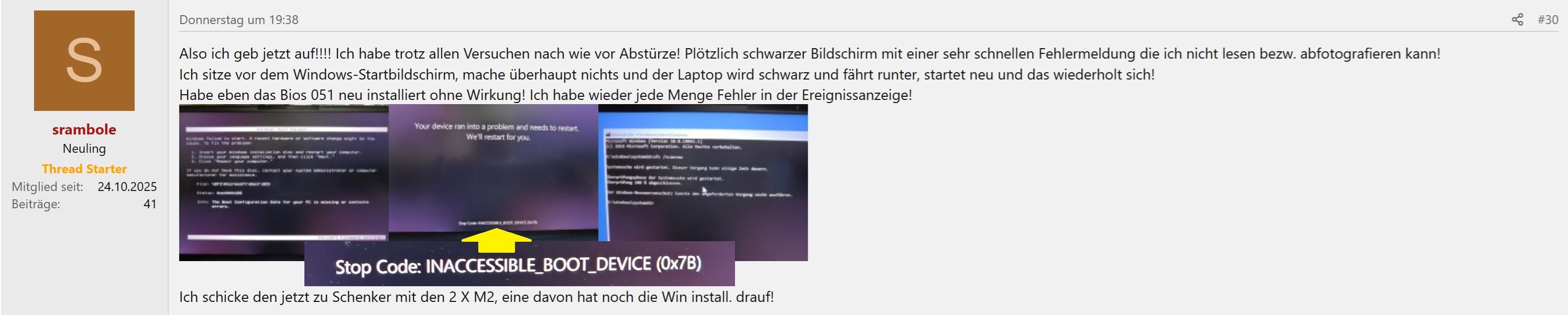

Das sieht dann so aus wie in diesem Thread (Post 30).

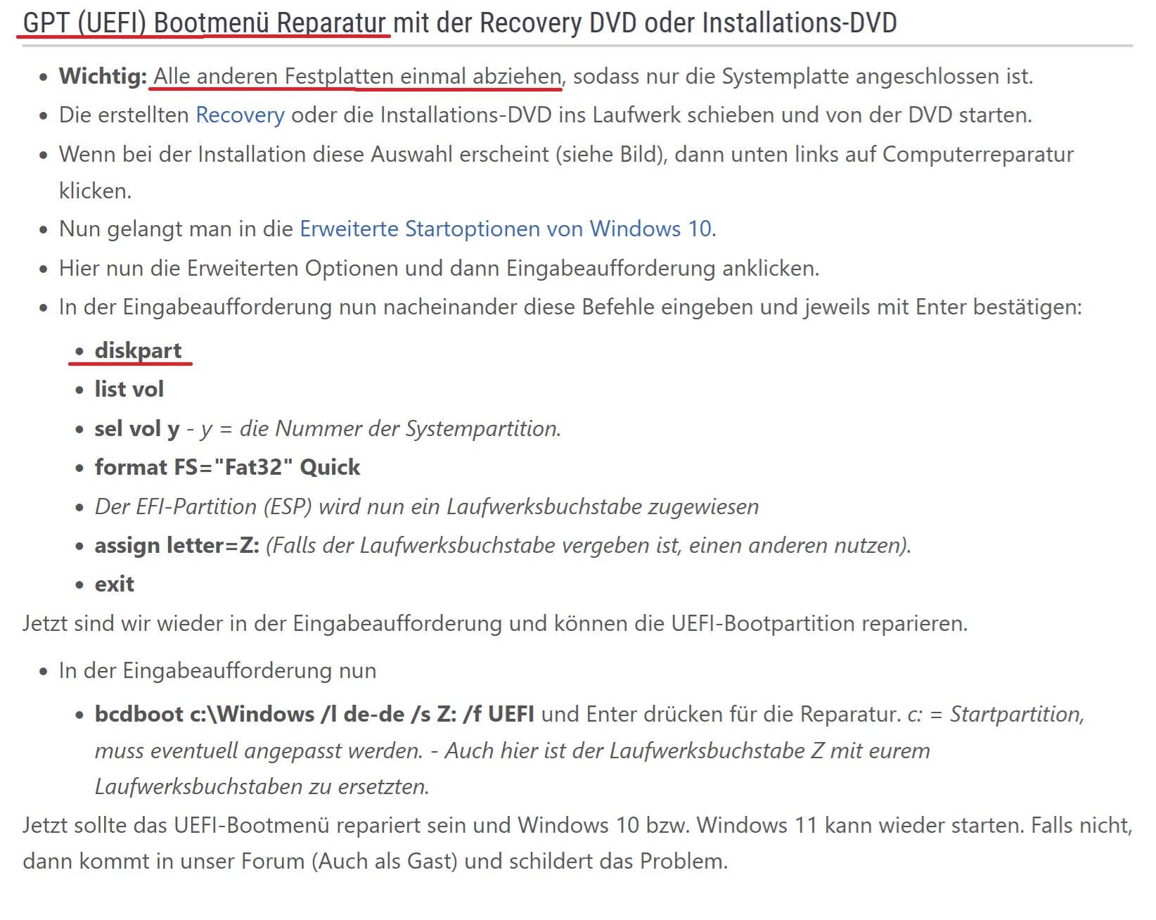

Man kann die Windows Bootpartition auch nachträglich auf dem Windows Laufwerk installieren, darauf hatte ich im oben erwähnten Thread in Post 33 hingewiesen, mein Zitat unten.
Wenn auf der zweiten SSD noch eine Bootpartition mit Bootmenü vorhanden ist, hat Windows die Bootpartition vom zweiten Laufwerk weiter verwendet, das ist ein Problem.
Normalerweise klemmt man alle Laufwerke ab, um zu vermeiden, dass Windows die Bootpartition von anderen Laufwerken weiter verwendet.
Wahrscheinlich ist das zweite Laufwerk mit der Bootpartition in den Sleep Modus gegangen, Windows 11 ist daraufhin abgestürzt.
Man kann das reparieren mit der Reparaturfunktion vom Windows 11 USB Datenträger mit diskpart, Deskmodder Anleitung unten im Link und Bild, das zweite Laufwerk sollte dabei abgeklemmt sein.

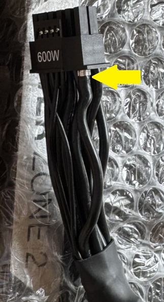

Wenn es Probleme mit M.2 Slots auf dem Mainboard gibt, ist häufig das 24 Pin ATX Kabel beteiligt, entweder ist der Stecker am Netzteil oder am Mainboard nicht richtig eingesteckt oder es fehlt der zweite Stecker vom 24 Pin ATX Kabel am Netzteil. Auch Mod Kabel zum Aufstecken auf die Originalen Netzteil Kabel machen Probleme, weil sich die Verbindung zwischen den Steckern lösen kann. Manchmal haben sich auch Kabel aus dem 24 Pin ATX Stecker gelöst.
